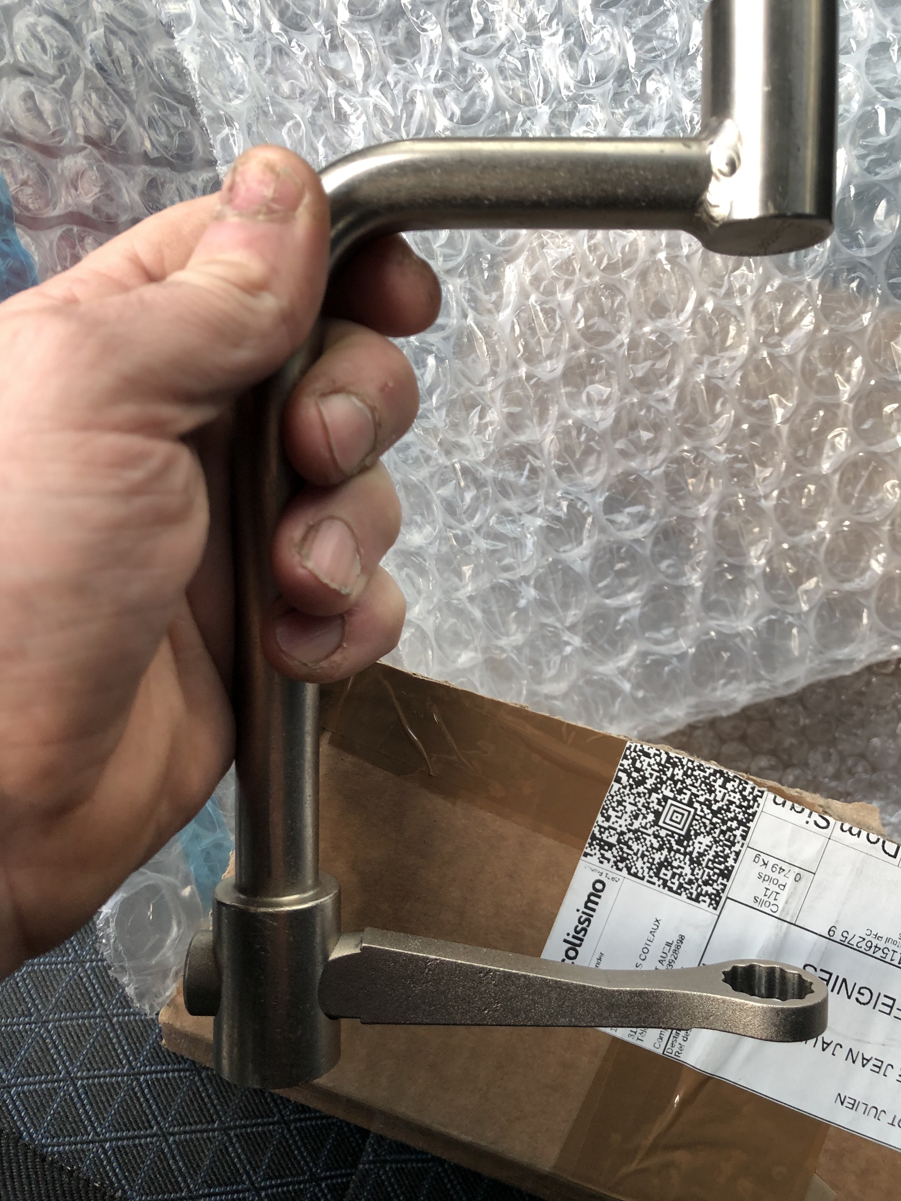

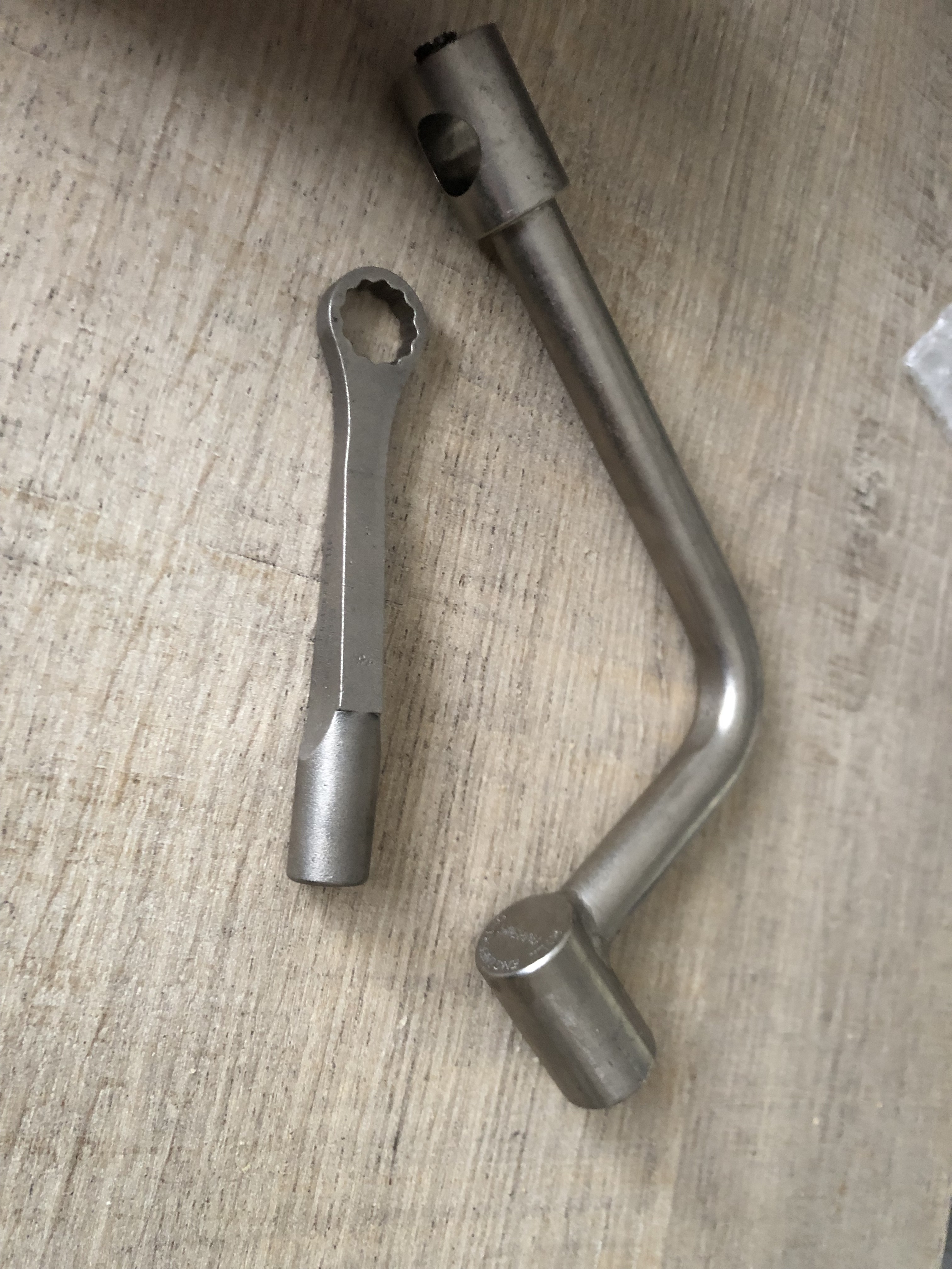

il me semble qu il faut une cles de 15 spéciale pour les écrous de culasses
votre avis ? Si c est le cas avez vous une photo ? Pour la fabriquer
michel3482
si tu n'es pas à la minute je peux te prendre des photos et les cotes

il y a 4 minutes, eric355 a dit :
Julien, je peux te le prêter l'outil Hill si tu veux.
A oui merci beaucoup 😊

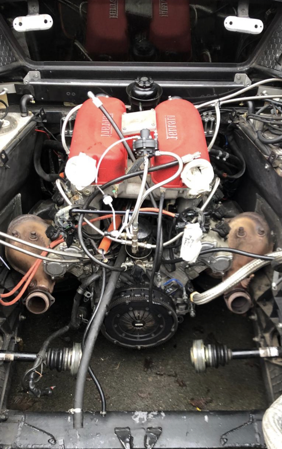

plus qu à faire venir un chariot élévateur et le moteur sera dehors
j ai débranche les 3 durites d eau
le faisceau gauche et le droit
pour la pompe de direction assiste
je me suis pas embêté je l ai démonté du moteur comme ça on vide rien
ensuite les raccords essence et voilà …
plus qu à le sortir

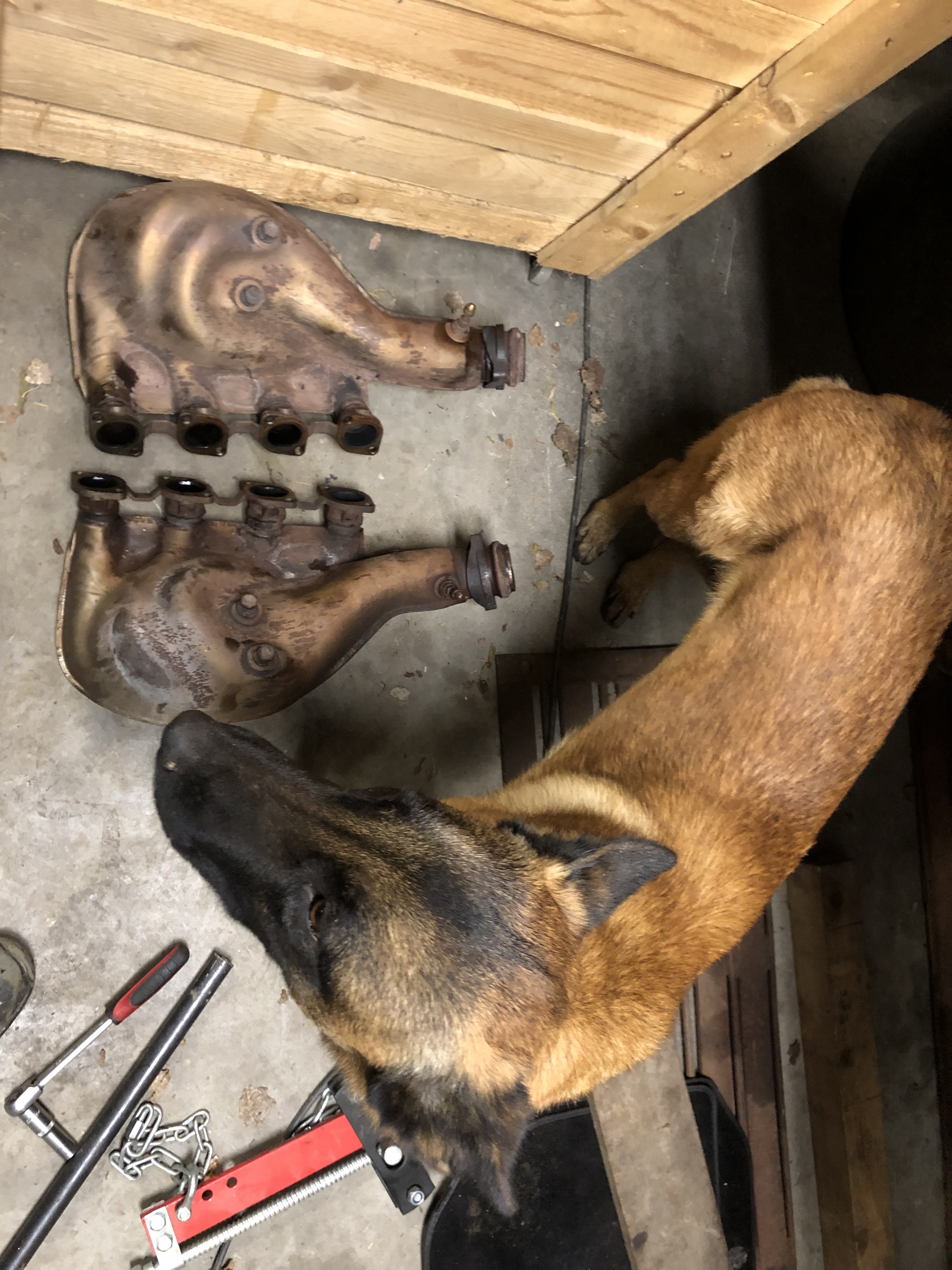

Il y a 22 heures, houston a dit :
Collecteur dépose
Tu nous avais pas dit que tu avais un assistant, à deux c’est plus facile 🤪

houston
il y a 9 minutes, Jéré13 a dit :
J en ai 2 de malinois mais il y en a un toujours avec moi l autre reste de son côté

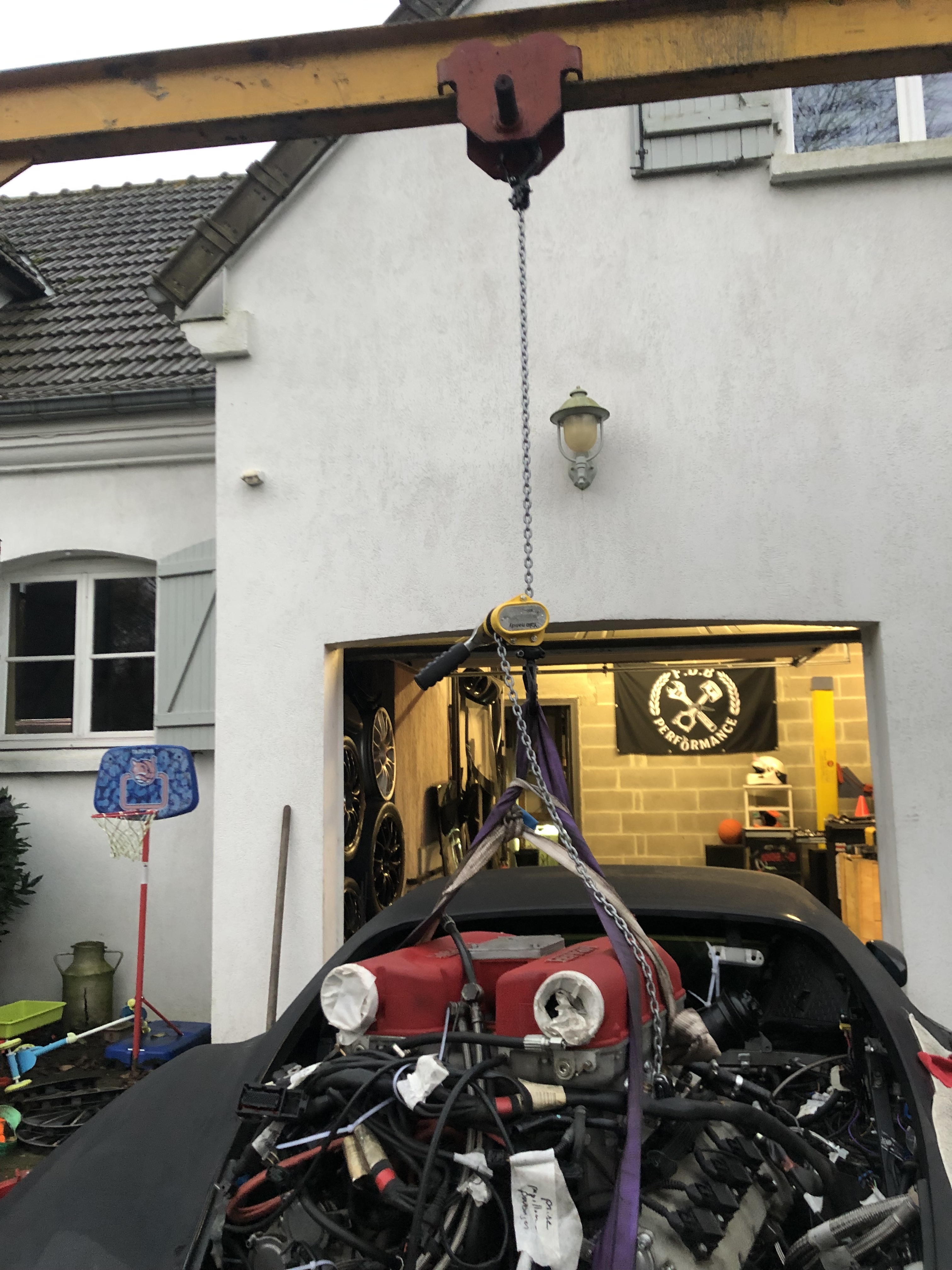

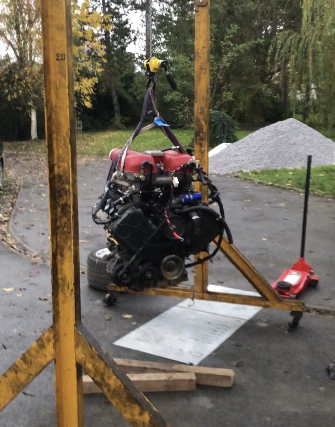

Voilà il est dehors
j ai mis un portique de mon usine
Plus sécurisant
j avais oublié la prise + qui va dans le passe cloison
c est ok débranche
par contre j ai laissé sur la caisse la pompe de da et son bocal
j ai levé bien haut et j ai pousse la voiture
personnellement le faire avec la boîte dessus doit être plus chiant
plus qu à démonter au chaud le moteur
