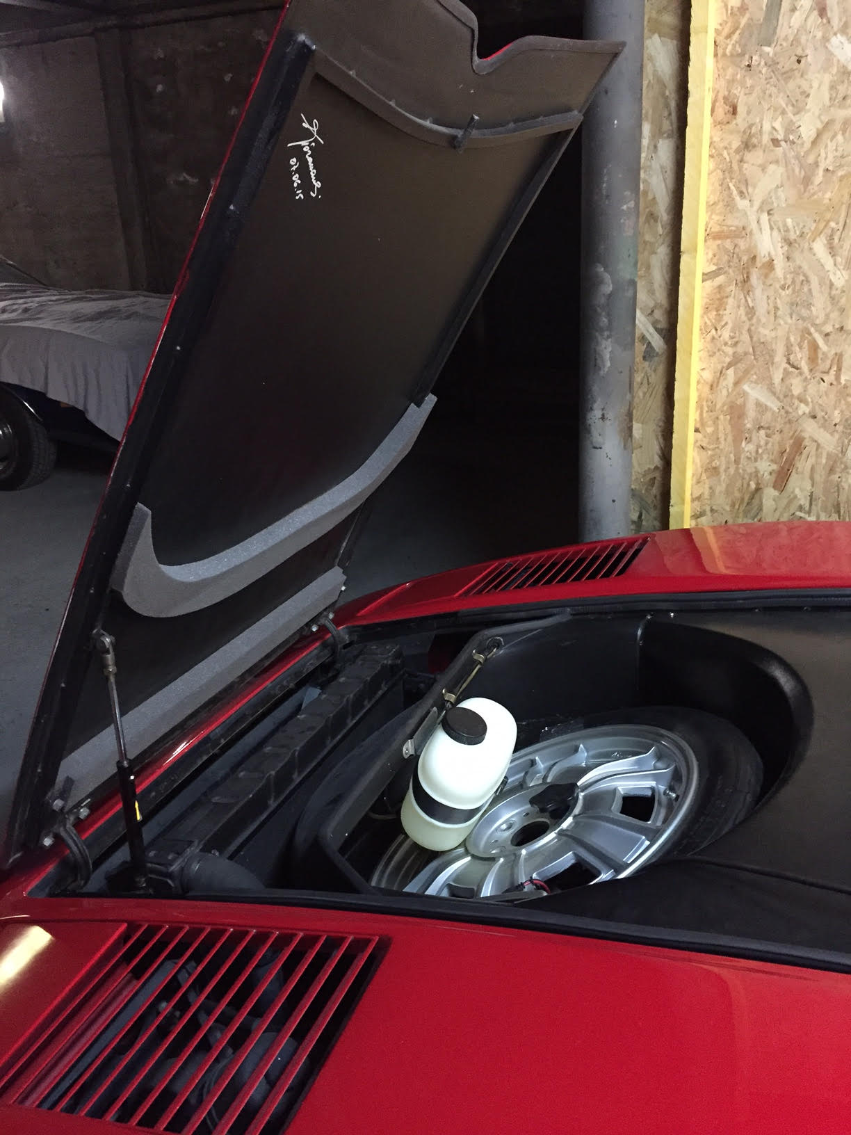

TripleBlack® 569 Signaler ce message Posté(e) le 29 juin 2017 Sans vouloir faire la fine bouche, certaines mousses vendues ressemblent plus à l'original. J'ai changé les miennes lors de la dernières peintures il y a 2 ans. celle du haut est en deux parties sur l'épaisseur car il y a le haut qui vient recouvrir les renfort du capot sur les côtés alors que la partie inférieures vient en contre ces renforts. Celle du bas est en biseau pour venir épouser parallèlement le haut du radiateur lors de la fermeture.... Il y a un peu de travail à faire sur le placement des tiennes non ? Je ne vois du reste aucune trace de pression, la photo aurait elle été prise avant la 1ère fermeture du capot ? Citer Partager ce message Lien à poster Partager sur d’autres sites
Ben2032 180 Signaler ce message Posté(e) le 29 juin 2017 Super intéressant ton retour, aurais-tu une photo dans tes archives d'un capot avec le modèle d'origine pour me faire une idée? C'est clair que ton modèle est beaucoup plus complexe à fabriquer pour le coup, celui du dessus est constitué de trois pièces collées si je te comprend bien. Où les as tu trouvées car il y a aussi de gros problèmes de disponibilité occasionelle sur ce genre de pièces? Oui ma mousse inférieure est placée un peu trop bas... Citer Partager ce message Lien à poster Partager sur d’autres sites

TripleBlack® 569 Signaler ce message Posté(e) le 29 juin 2017 Pour l'instant, je n'arrive pas à retrouver cette commande, pourtant, je les ai déjà changé 2 fois. Il me semble qu'ils viennent de chez Ferrparts mais je n'en suis pas 100% sur, le dossier de factures est dans la voiture... Elles ne sont pas données c'est sur mais plutôt que d'avoir des mousses du bazar du coin, je préfère mettre 150$ dans quelque chose qui fera au moins propre. C'est mon point de vue bien sur, je ne juge pas les autres choix. Ben, c'est quoi la bagnole derrière sous la bâche ? Citer Partager ce message Lien à poster Partager sur d’autres sites

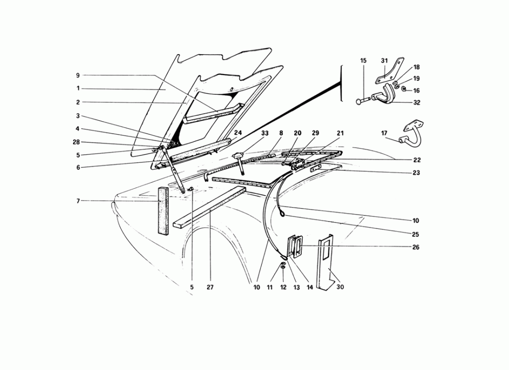

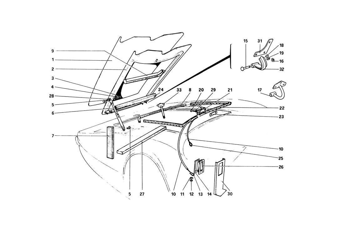

Ben2032 180 Signaler ce message Posté(e) le 30 juin 2017 Je suis allé revoir le catalogue des pièces détachées, la mousse inférieure est bien dessinée rectangulaire et je ne vois pas de gorge sur celle du haut. Elles semblent très basiques aussi là dessus... Citer Partager ce message Lien à poster Partager sur d’autres sites

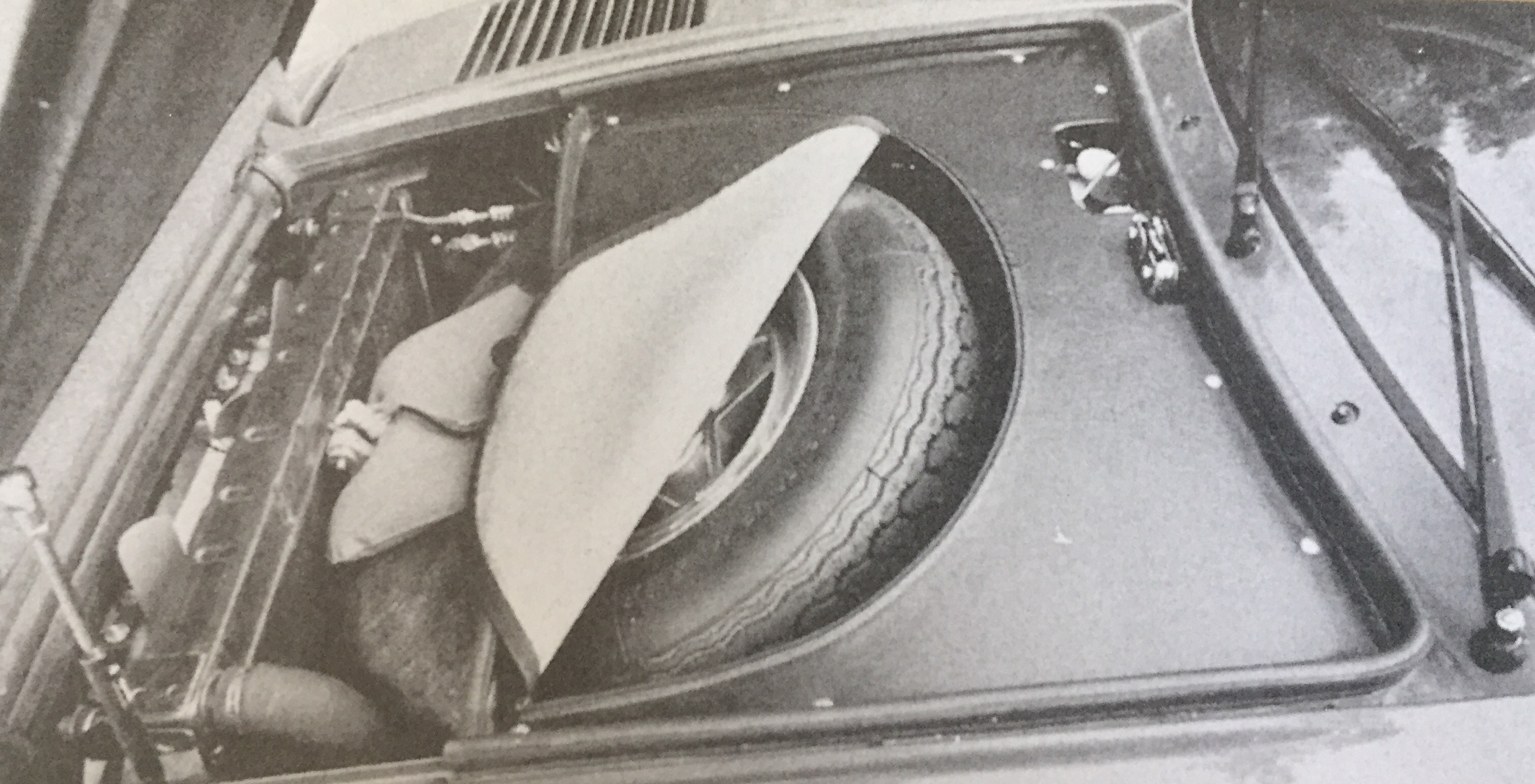

Ben2032 180 Signaler ce message Posté(e) le 1 juillet 2017 J'ai regardé aussi dans les articles d'époque : Road&Tack Février77 Citer Partager ce message Lien à poster Partager sur d’autres sites
Ben2032 180 Signaler ce message Posté(e) le 1 juillet 2017 Motor Trend Avril77 Citer Partager ce message Lien à poster Partager sur d’autres sites
Ben2032 180 Signaler ce message Posté(e) le 1 juillet 2017 Autocar Octobre76 Citer Partager ce message Lien à poster Partager sur d’autres sites
Ben2032 180 Signaler ce message Posté(e) le 1 juillet 2017 Car and driver aout83 308QV Citer Partager ce message Lien à poster Partager sur d’autres sites
Ben2032 180 Signaler ce message Posté(e) le 1 juillet 2017 Donc au final voila ce que je vois là dessus : - Une seule mousse pour le radiateur sur les modèles 76-77 qui me parait triangulaire et qui se prolonge une peu vers le bas de chaque coté du radiateur. - Deux mousses sur la QV US de car and driver, celle du dessus semblant très proche de celle de Tripleblack. Si quelqu'un a des photos pour les modèles 78-79 ça m'intéresse... Citer Partager ce message Lien à poster Partager sur d’autres sites
TripleBlack® 569 Signaler ce message Posté(e) le 1 juillet 2017 En fait Ben, la mousse du milieu est apparu en même temps que le changement du receptacle en fibre de la roue de secours. Auparavant, le joint était sur la partie en "S" sur les vetroresina ou droite sur les acier jusqu'à octobre 77 pour les USA et novembre 77 sur les Euro. Voilà, tu sais tout. Je te laisse consulter les archives d'époque, c'est très intéressant mais sur la période 78-79, je ne sais pas s'il y a eu beaucoup d'essai car la voiture n'était pas "nouvelle".... Citer Partager ce message Lien à poster Partager sur d’autres sites

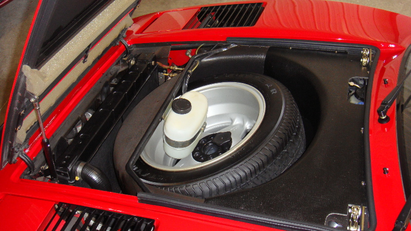

Jean66 2 483 Signaler ce message Posté(e) le 2 septembre 2017 A tous hazar, je tombe sur cette photo sur Fchat Si ca peut vous aider Le topic ici http://www.ferrarichat.com/forum/308-328-sponsored-yellow-compass-group/249233-85-308-gts-concours-help.html Citer La passion ne vaut que si elle est partagée 😃 https://www.ferrarista.club/ferrari-articles/achat-et-revente_4/essai-longue-durée-la-ferrari-308-gtb-qv-de-jean66-r642/ Partager ce message Lien à poster Partager sur d’autres sites
