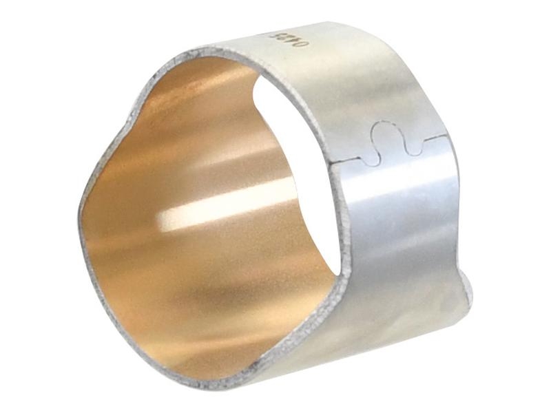

Ce n'est pas une fissure mais plutôt le raccord de bague  .
Ces bagues ne sont pas taillée dans la masse comme une bague bronze mais réalisées comme un coussinet , à partir d'une tole d'acier qui est recouverte d'un materiau anti friction puis mise en forme cylindrique .
Quand tu les aura extraites tu verras qu'il y a des encoches pour que le raccord se maintienne en place un peu comme celles ci :
Modifié par nounou
michel3482
il y a 47 minutes, nounou a dit :
est ce qu'on doit les aleser au diametre final une fois posées , comme on fait pour les bagues de pied de bielle classiques  ?
je suppose que non , sinon le revetement anti friction partirait
nounou
il y a 2 minutes, michel3482 a dit :
Normalement prêt à la pose mais une légère retouche peut parfois être nécessaire .
