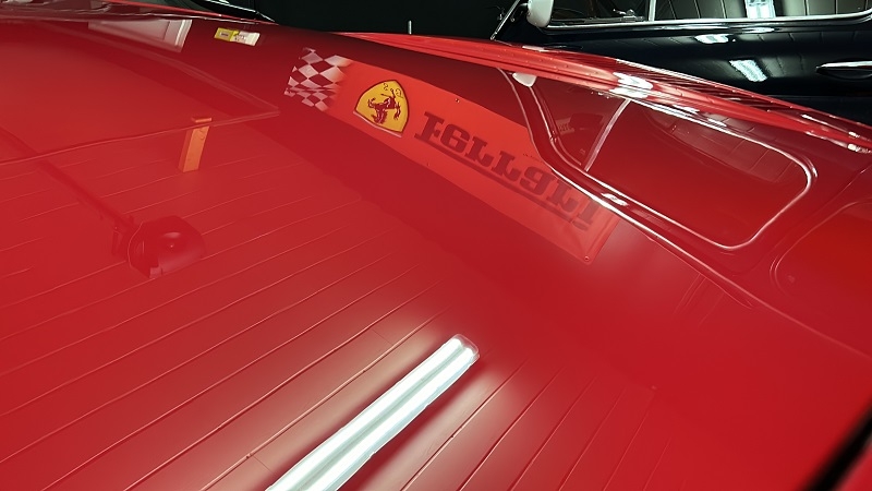

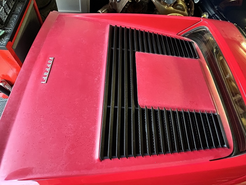

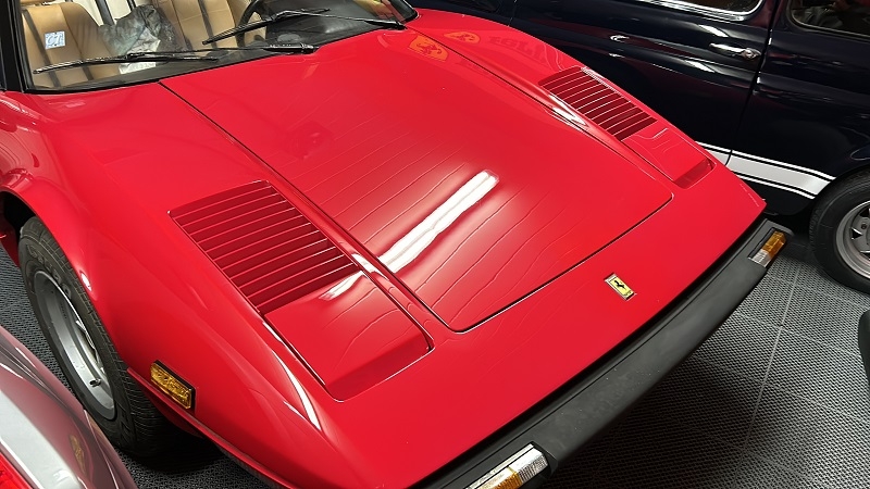

Vince01 157 Signaler ce message Posté(e) le 6 janvier 2025 Voila le travaille du Week-end avec le polis-lustrage sur la 308GTS. La peinture revient bien brillante et tant mieux. Quelques photos Citer Partager ce message Lien à poster Partager sur d’autres sites

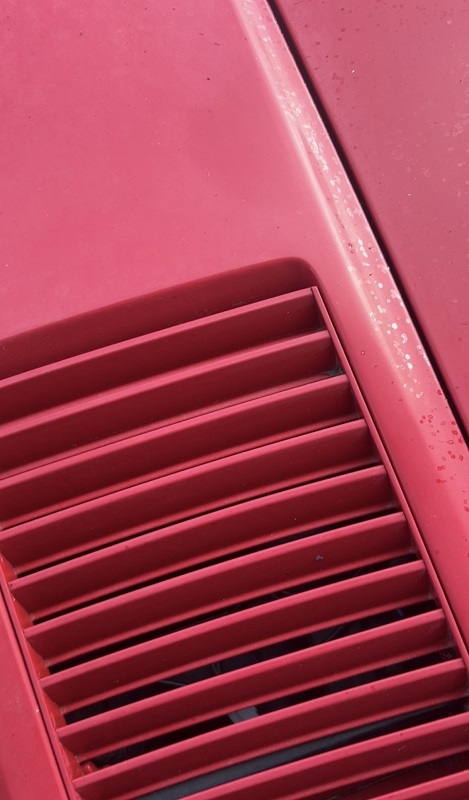

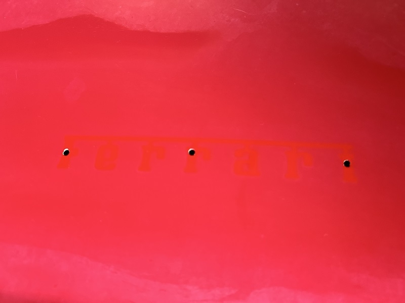

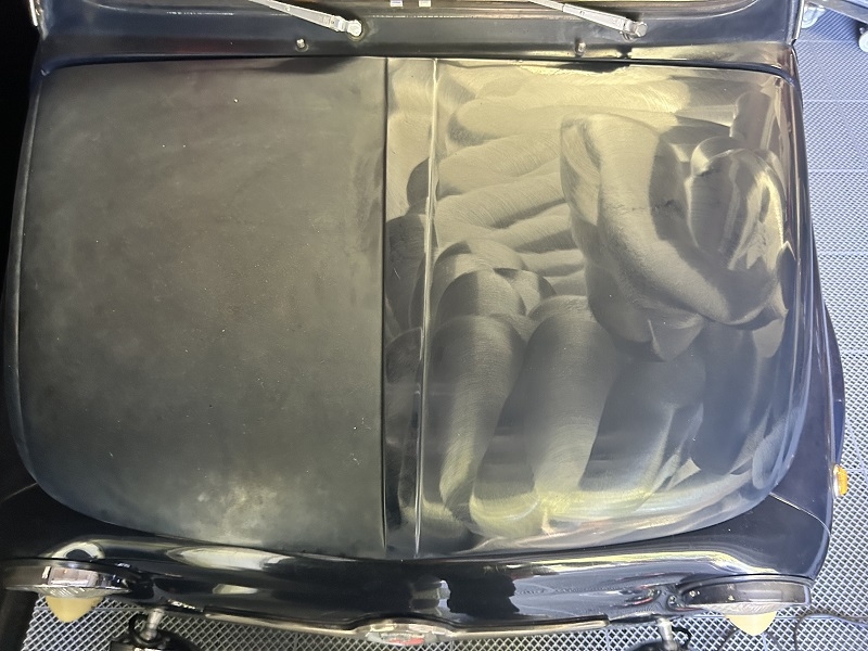

Vince01 157 Signaler ce message Posté(e) le 6 janvier 2025 Bien ternie, on va dire quelques années passées dehors 😥 Citer Partager ce message Lien à poster Partager sur d’autres sites

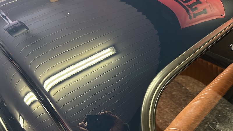

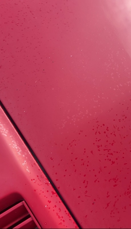

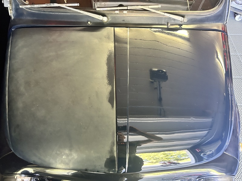

Vince01 157 Signaler ce message Posté(e) le 6 janvier 2025 Voila le résultat après plusieurs passes avec du 3M -VERT -JAUNE -BLEU On voit bien la différance avec le centre du capot moteur qui n'est pas fait et après une fois fait. Citer Partager ce message Lien à poster Partager sur d’autres sites

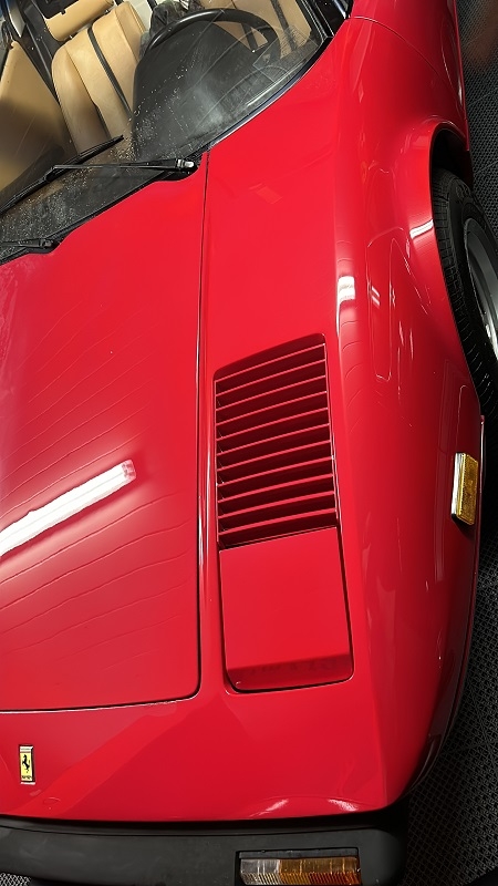

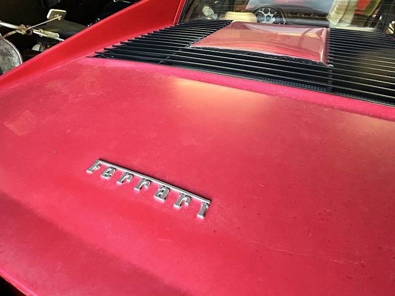

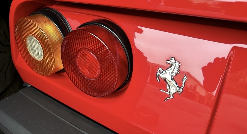

Vince01 157 Signaler ce message Posté(e) le 6 janvier 2025 Coffre avant, partie avant et bandeau arrière. 2 Citer Partager ce message Lien à poster Partager sur d’autres sites

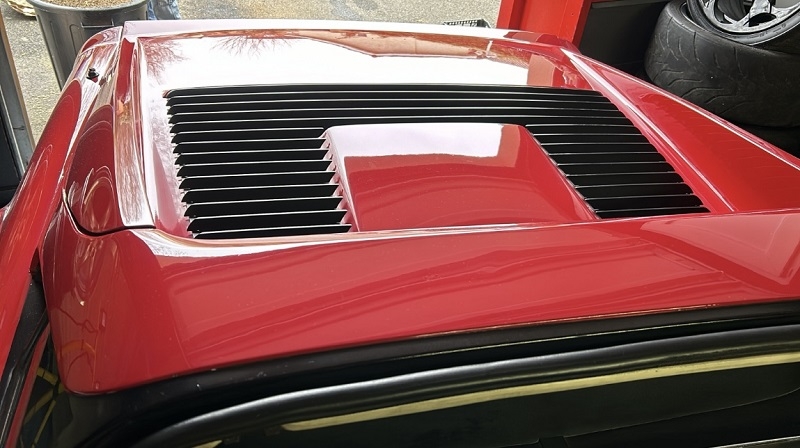

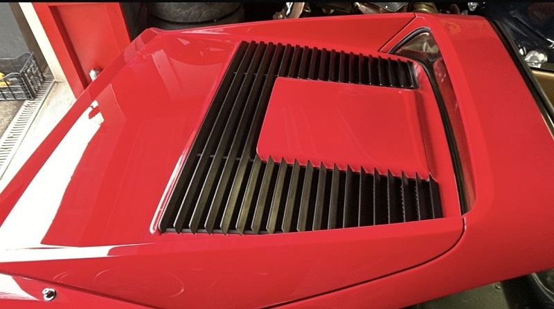

Vince01 157 Signaler ce message Posté(e) le 6 janvier 2025 (modifié) 3/4 de la carrosserie OK, je posterais une photo de l'ensemble une fois terminé et lavé au soleil quand il y en aura 🤪 Modifié le 6 janvier 2025 par Vince01 Citer Partager ce message Lien à poster Partager sur d’autres sites

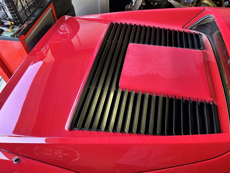

Vince01 157 Signaler ce message Posté(e) le 7 janvier 2025 HOOO malheur il faut lustrer une voiture avec du produit Français 🤪 et pourtant l'auto ne l'ai pas. Non je rigole. Ba écoutez j'utilise le 3M depuis toujours et pour l'instant jamais eu de surprise. Photo du résultat sur la petite fiat qui était complètement oxydé et super redu final. Apres je fais vraiment la procédure que 3M préconise, les 3 passes -VERT -JAUNE -BLEU MAT tu est débosseleur !!! ca s'est bon à savoir et en plus tu n'es pas loin😉 Sinon quel produit préconises-tu ? Citer Partager ce message Lien à poster Partager sur d’autres sites

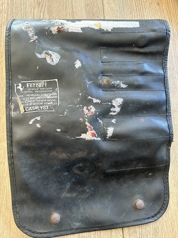

Vince01 157 Signaler ce message Posté(e) le 14 janvier 2025 Un petit coup de jeun à 1 des 2 trousses à outils. -Nettoyage des outils -Nettoyage de la sacoche en cuir + produit pour le nourrir PS : j'ai déplacé volontairement l'étiquette FERRARI qui était derrière la sacoche et je l'ai donc mise devant, plus sympa je trouve. Citer Partager ce message Lien à poster Partager sur d’autres sites
