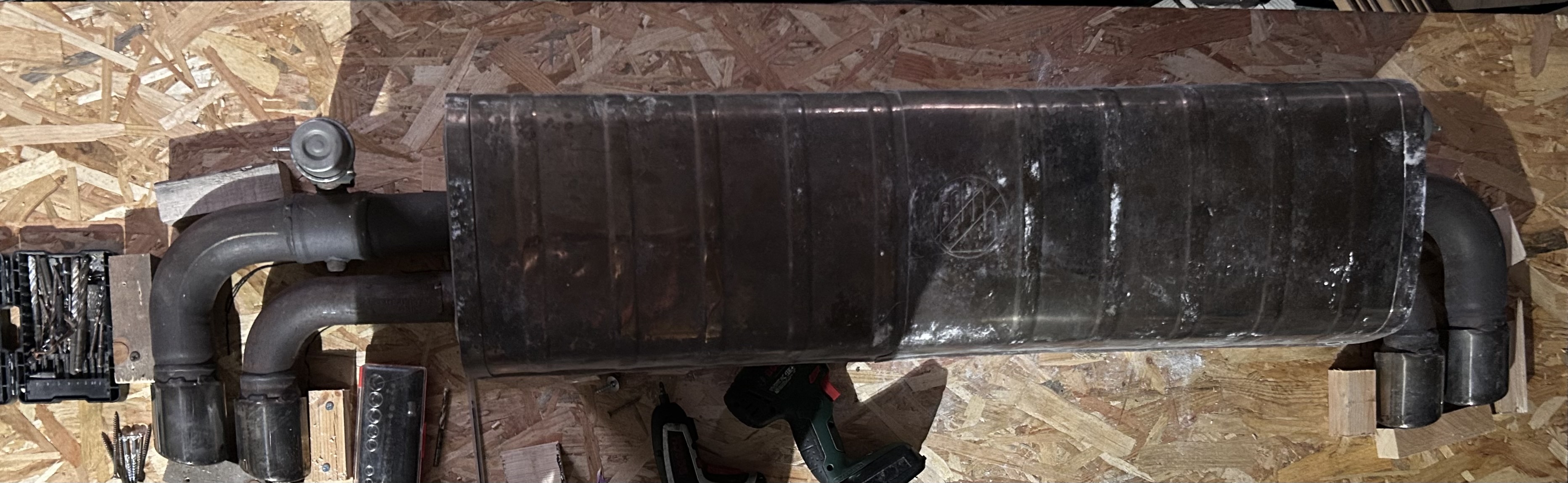

Le silencieux de F430 commence à avoir meilleure allure, mais il reste encore des bosses récalcitrantes. Je pense que je vais utiliser de la colle epoxy pour pouvoir appliquer une plus grande force d’arrachement qu’avec la colle thermofusible habituellement utilisée avec des tire—bosses

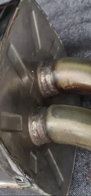

La faiblesse que j’ai notée sur ces silencieux c’est à la jonction entre les tuyaux et la marmite elle même.
je vais y faire mettre un  coup de Tig comme l’exemplaire en photo en dessous
c’est par là qu’il y a de la poudre Blanche de céramique qui a tendance à s’échapper…

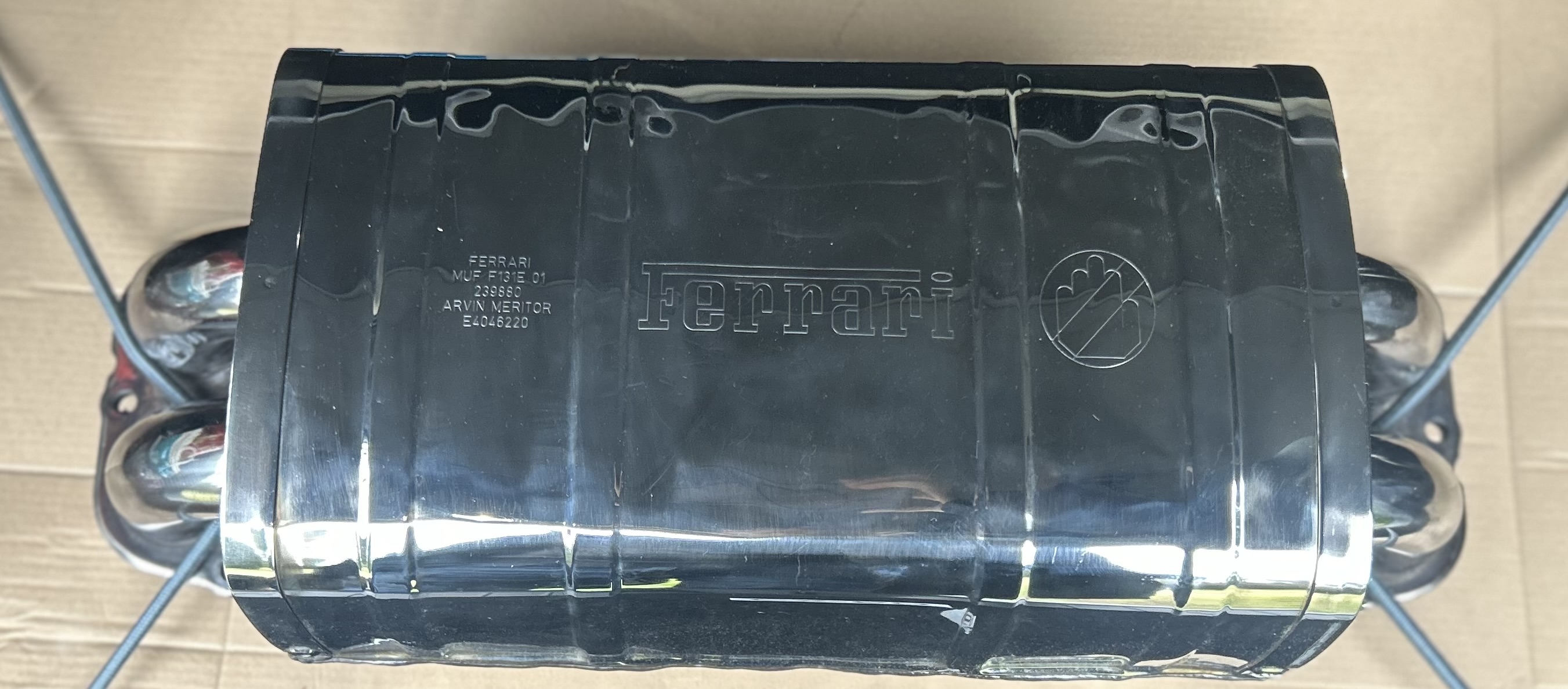

En effet, j’ai revendu ma marmite de F430 et j’ai fait l’acquisition d’un vrai silencieux  360 challenge Stradale / échappement racing quasi neuf.
Evidemment le budget n’est plus le même; du coup je me pose la question de compléter par de vraies sorties Challenge Stradale* ou de rester sur mon projet initial de transformation de sorties d’échappement de F430.
