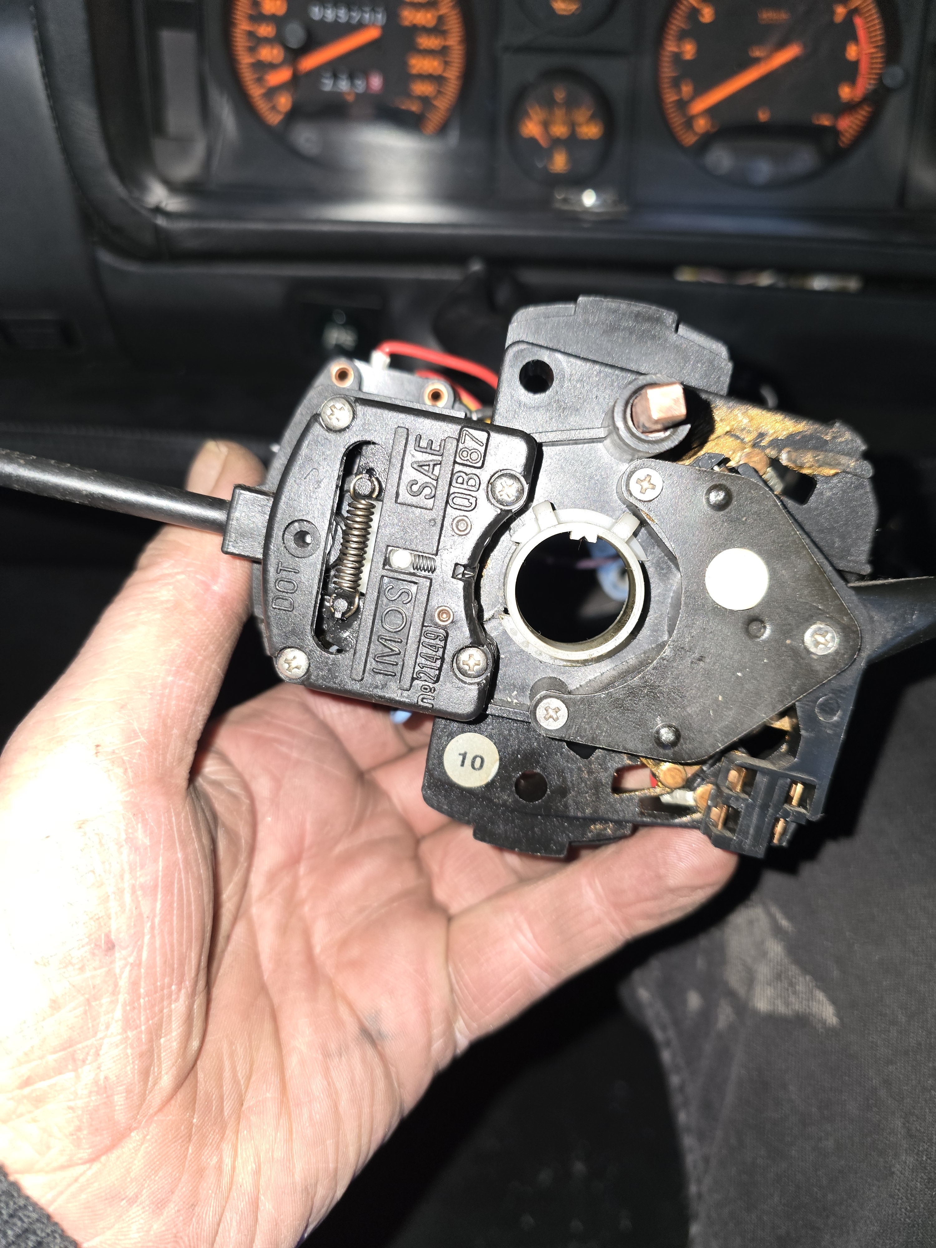

mon commodo de phares vient de rendre definitivement l'ame .
je l'avais deja sauvé à deux reprises il y  a longtemps mais cette fois-ci il est  definitivement  HS
bien entendu , en neuf c'est hors de prix , 2530 livres hors taxes et hors tva chez eurospares
ayant souvent conduit des lancia delta integrale , il y a longtemps , j'avais le souvenir que les comodos phares et clignotants ressemblaient fortement à ceux de mon ancienne testarossa
je viens donc de verifier sur internet , et , à priori , c'est bien la meme piece , vue sous tous les angles sur internet , c'est la copie conforme
ref FIAT 177057680
ref constructeur ERA  :  440143
je viens donc d'en commander un pour  225 euros , tva et port inclus
il y aura peut quelques modifications à faire sur les connecteurs du nouveau commodo ,  mais vu  l'ecart de prix , je vais sortir la pince à sertir et la boite à cosses ...

ce qui est dores et deja evident , c'est que les connecteurs à broches sont differents , il va donc falloir recuperer ceux du commodo d'origine et les remettre sur celui de lancia delta integrale .
si les modifications se limitent à ça , c'est une histoire de 2/3  heures à jouer avec la pince à sertir ...
physiquement , les deux commodos sont rigoureusement identiques , et au passage j'economise 2400 livres + tva+taxes+transport et je repars sur une piece neuve .

pour en revenir au commodo de phares , ça avance , il me reste à trouver le bon branchement pour retour à zero des essuie glaces , l'allumage des veilleuses et la sortie des phares escamotables

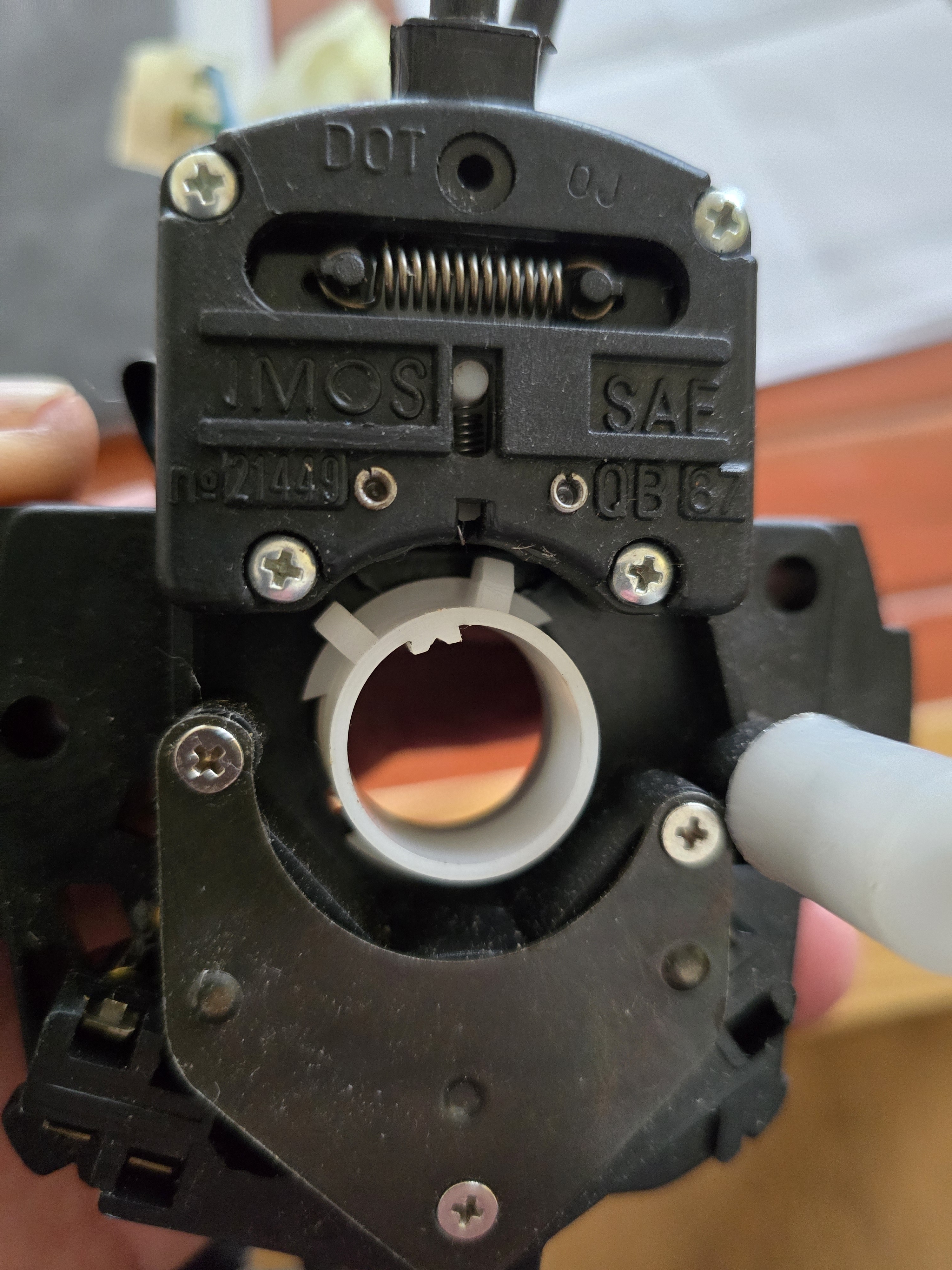

bon ça fonctionne parfaitement , mais un peu plus compliqué que je ne l'avais prévu .
si les deux commodos ont exactement les memes references et se ressemblent comme deux gouttes d'eau , en realité , le cablage et les connexions sont differents et il faut faire sauter les rivets pour acceder aux differents contacts et remettre le tout dans la bonne configuation .
bref ça fonctionne parfaitement , ça fait economiser plus de 2000 euros mais c'est malheureusement pas plug and play et ça demande un peu de temps .
