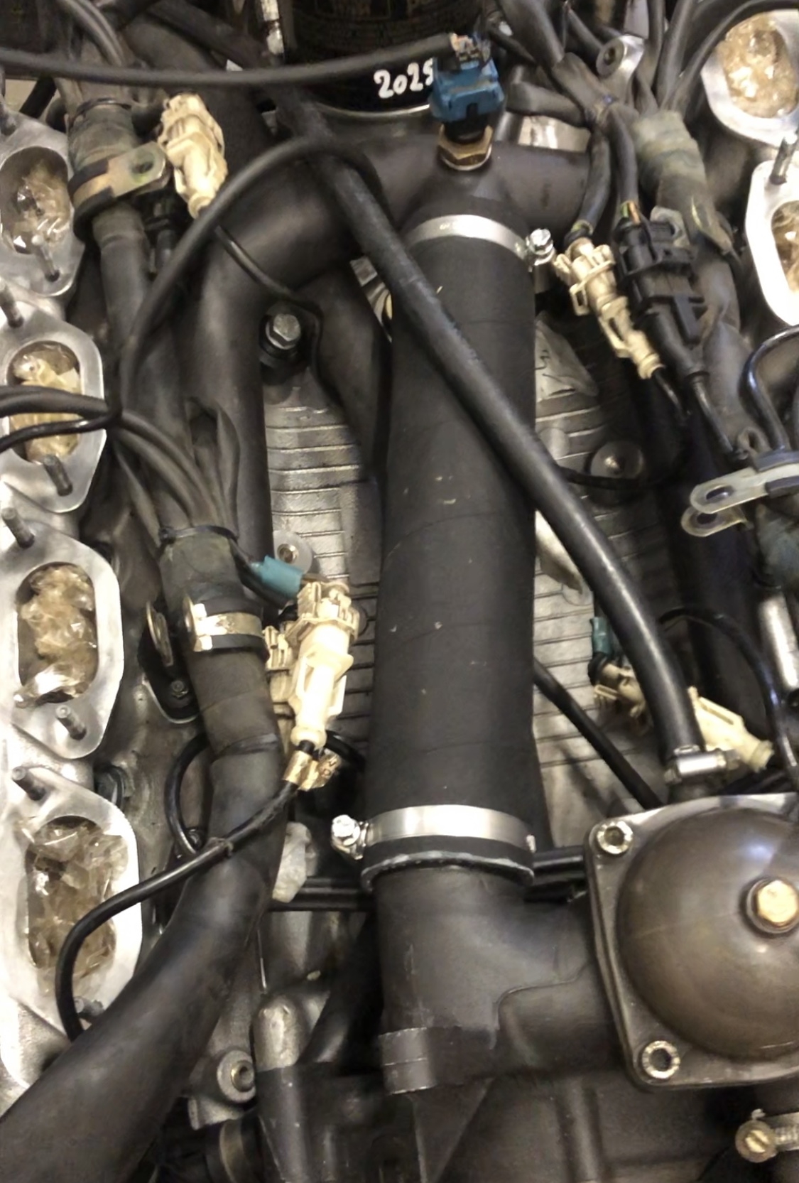

houston
Il faut démonter le plénum admission
tu en as pour 1 grosse heure de démontage
démonte le c est mieux
le mien à lache il y a 10 ans

houston
Il faut le changer
et vider régulièrement le liquide
ça attaque les joints de culasse aussi

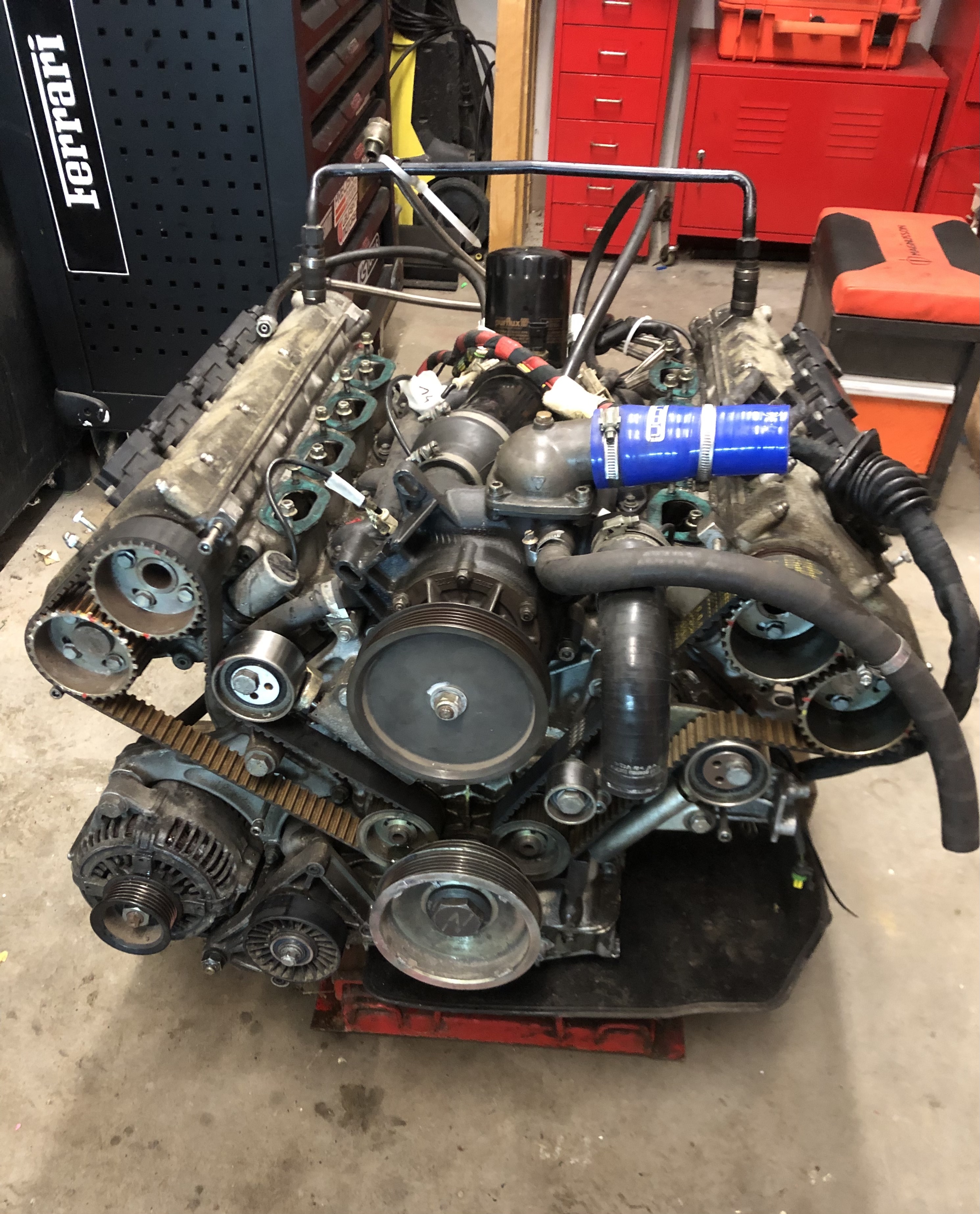

houston
Voilà au moins plus jamais de problème
je mettrais un radiateur huile externe
Donc je vends mon échangeur qui a 2000km
