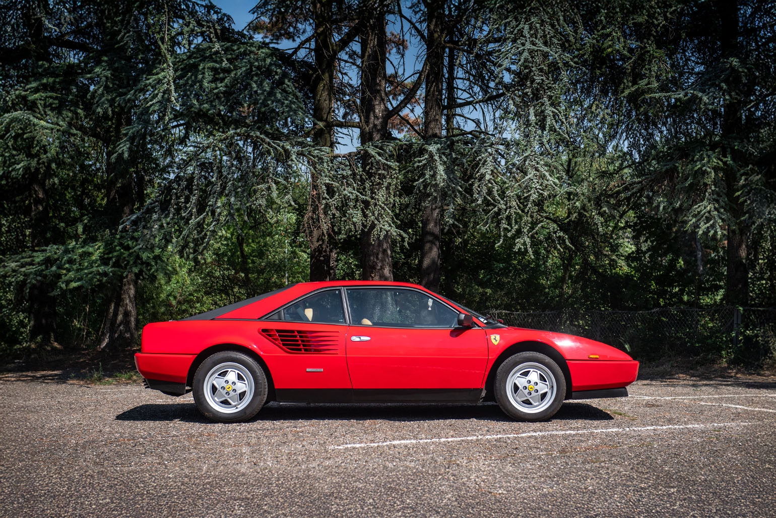

Bonjour, je reviens vers vous, je suis déjà venue sur le forum pour une 328gtb noire qui n'était pas en super état pour moi ,j'ai vue une mondial 3.2 suisse vendue par carsup, quel différence avec une mondial européenne, que pensez-vous de cette auto
Guilhem74
Tu as un peu moin de cheveaux, meme moin qu'une américaine il me semble.
Sinon je pense qu'elles sont bien suivies, et le controle technique est très stricte. Avec cette age je crois que c'est 10% de frais de douane + un franc suisse haut, c'est mois une affaire qu'il y a quelques années
une 3.2 . très sympa .
année 88 , elle doit avoir l'abs alors non ?  je ne sais plus .
une mondial, ce n'est pas si rare .
privilégie en une avec une bonne traçabilité et un bon préventif ces dernières années  .
tu as vu la 3.2 grise  sur lbc ? .. très jolie  ( et combo autrement plus classe )

Merci à tous  ,la mondial est en france
Elle a l'air très belle.
Vu qu'elle est déjà immatriculée en France tu n'auras pas de dépense imprévue.
Elle a des jantes de 16 pouces, ce qui résout le seul problème des Mondial de cette génération, les pneus TRX couteux et dépassés.
Il y a plusieurs Mondial 8, QV et T en vente mais peu de 3.2 en ce moment donc à mon avis elle est intéressante.
Philippe 64
Oui jantes 16 origine en Suisse, roue de secours, est outils complet

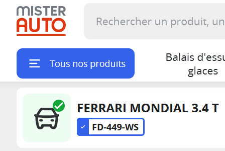

Euuuuhh 🤔
XAV88
Et en interrogeant les bases des sociétés qui commercialisent des pièces détachées, elle est identifiée comme une Mondial T.
Don en fait elle fait 300 CV 😊.
Bon sérieusement, ça va être difficile de connaitre sa vraie puissance avec son numéro d'immat ou de série....

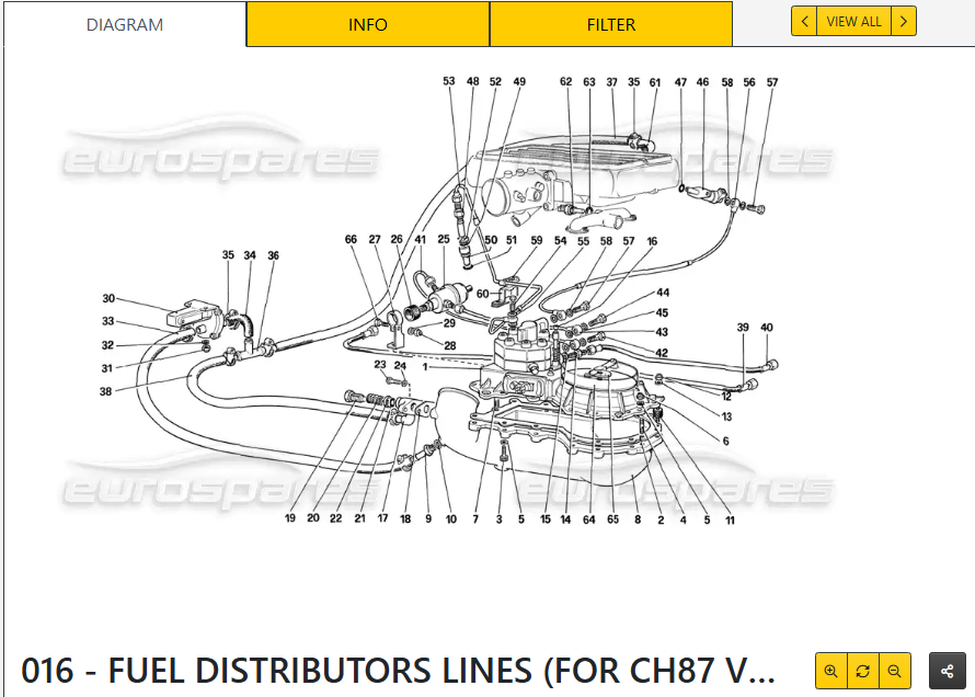

tu peux aller voir les diagrammes eurospares pour trouver des spécificités des modèles suisses
par exemple le fuel distributions lines
il y a une petite dizaine de planches "suisses"
