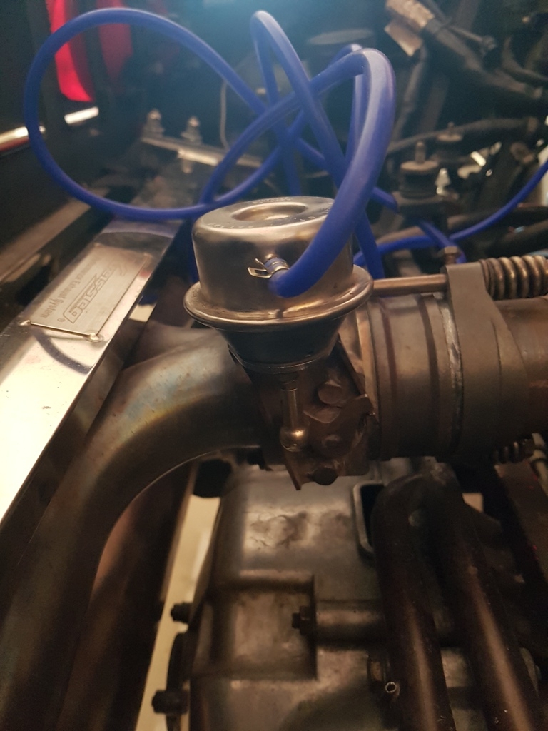

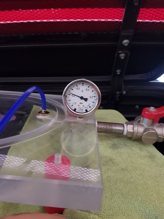

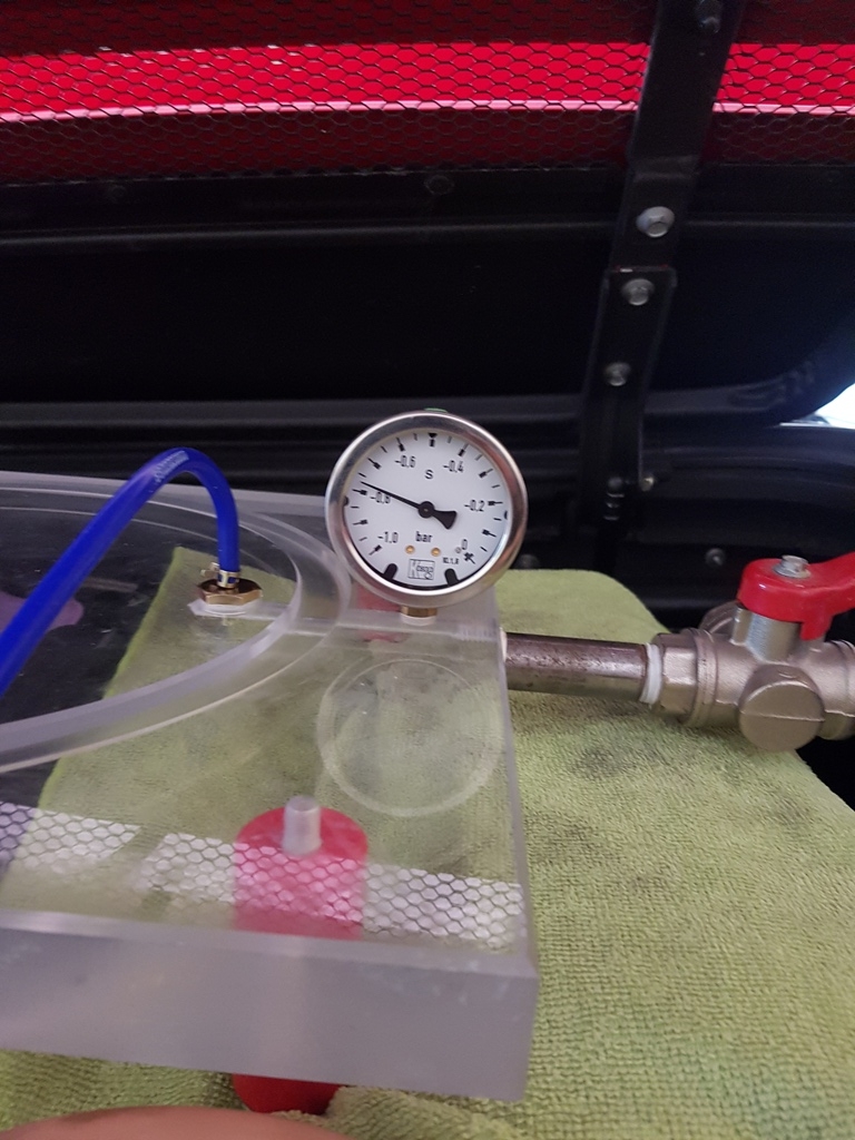

Bonjour à tous, petit up sur ce post. J'ai un problème de valve d'échappement fuyarde. Celle-ci est d'origine et je suis sûr que la fuite provient d'elle et non pas du circuit car je l'ai testée seule à l'aide d'une pompe à vide équipée d'un mano. Lorsque je démarre la pompe, la valve s'ouvre direct et le mano m'indique -1 bar. Au bout de 2 minutes, le mano indique -0,9 bar. Au bout de 4 minutes, j'ai -0,7 bar. La valve reste en position ouverte jusqu'à une valeur de -0,5 bar (au bout d'environ 6 minutes), à partir de là, elle commence à se refermer et est complètement fermée à -0,2 bar. Je précise que le circuit de ma pompe à vide est étanche et j'ai réalisé le test avec une durite neuve.
Avant d'investir dans une valve aftermarket, je voudrais savoir si l'un d'entre vous à déjà entrepris le démontage d'une telle valve. La partie supérieure de celle-ci est sertie et il n'y a pas d'autre façon d'accéder à la membrane à moins de dé-sertir à grand coup de burin, et là, j'ai des doutes pour le remontage... 😁
Merci de vos lumières 🙂

Oui, bien sûr, @Jean66, j'ai envisagé cette solution, mais je voulais d'abord essayer de réparer car j'aime bien bricoler 🙂
