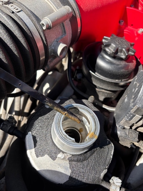

Coucou les amis,
La suite de la titine...
Donc au niveau de l'huile sur la photo je confirme, le niveau ne bouge pas. L'espèce de couleur qui me plait pas et bien en fait c'est normal... J'ai pris le niveau direct au démarrage
et en fait c'est l'oxygénation qui fait ça.
Je l'ai complémentée en LR de façon à la déplacer... calmement.
Bon au passage j'ai la batterie à changer 🙂 mais j'ai pu faire quelques km, tôt le matin, elle n'a pas chauffée, moteur à 80°C et elle est au chaud dans mon garage ou il y a tout
ce qu'il faut pour pouvoir la démonter. elle est prête pour se faire ouvrir les entrailles 🙂 maintenant je dois caler la date avec un ami (qui connais parfaitement le moteur de la 430)
pour lui, très peu probable que ce soit l'échangeur. Il n'exclue pas mais doute un peu quand même.
Si c'est ça, vue la fuite et pas d'huile mélangée à l'eau, et dans l'hypothèse ou la fuite serait externe, une soudure sur aluminium pourrait être envisageable.
Beaucoup d'hypothèses mais une fois ouverte, on verra plus clair.
Il en profitera pour me faire le joint spi vilbrequin et les joints des couvres culasses supérieurs car ça chauffe tellement la dedans que ça sèche et ça craque 🙂
La suite au prochain numéro comme on dit 😉
