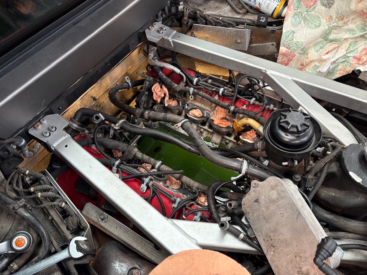

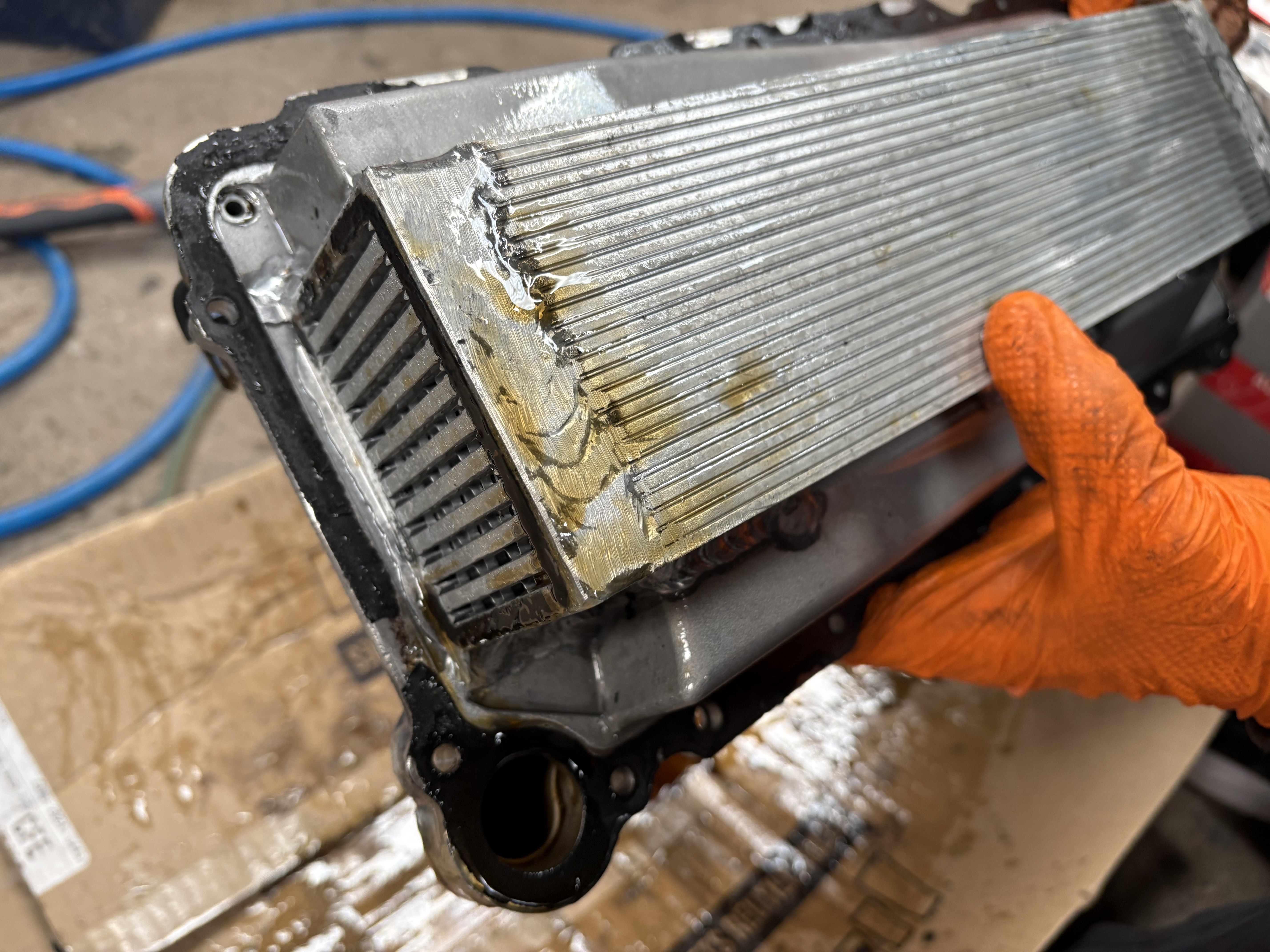

Coucou,
bon ben je donne des news 🙂
n’ayant pas de nouvelles du spécialiste Ferrari….
c’est un copain qui a bossé pour Ferrari qui est en train de la faire..
le verdict est tombé. L’échangeur est bon.
voilà le coupable 🙂
ça économise quand même 6000 euros 🙂

Bonjour
Pour ma culture générale: sur la première photo il y a un échangeur du circuit huile et sur la deuxième photo un échangeur du circuit LR, pourriez vous préciser lequel est HS ?
Merci d'avance.
Eobard
il y a 11 minutes, foggy916 a dit :
Bonjour
Merci d'avance.
C’est uniquement le joint de l’échangeur huile moteur eau. Celui de la boîte n’a pas de joint.
c’est un sacré morceau de taf pour sortir l’échangeur…
fond plat
admission
les trompettes
toutes les durites à virer
l’alternateur
la cartouche
tout les faisceaux à déconnecter
et enfin pour sortir l’échangeur une merde sans nom. Ils ont mis l’échangeur et ensuite la culasse droite… donc la plaie on a cru qu’il faille déculasser…

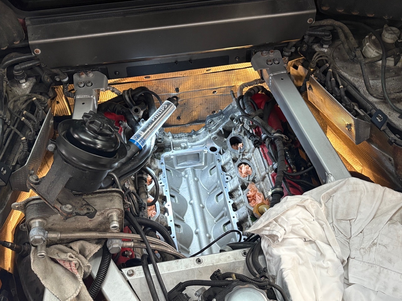

Eobard
Petit retour sur la panne.
elle est fixée, c’était bien le joint de l’échangeur.
la mienne étant de 2005, vue la tronche du joint, préparez vous 🙂
on a par contre un joint neuf de couvre culasse qui fuit pourtant bien plaqué, contrôlé plusieurs fois avant serrage même au miroir.
Ça arrive. On recommande et on remet ça dans un mois.
on en profitera pour finir l’entretien , changer tous les pares chaleurs, et faire quelques bricoles.
le copain a refait tout le faisceau électrique propre car ça avait été démonté avant que je l’achète et c’était un vrai carnage. Des durites mal positionnés, des vis manquantes…. Vraiment pas terrible….
Une petite photo de la piscine aux canards 🙂
Reste aussi à purger le circuit d’eau c’est pas simple ça aussi 🙂

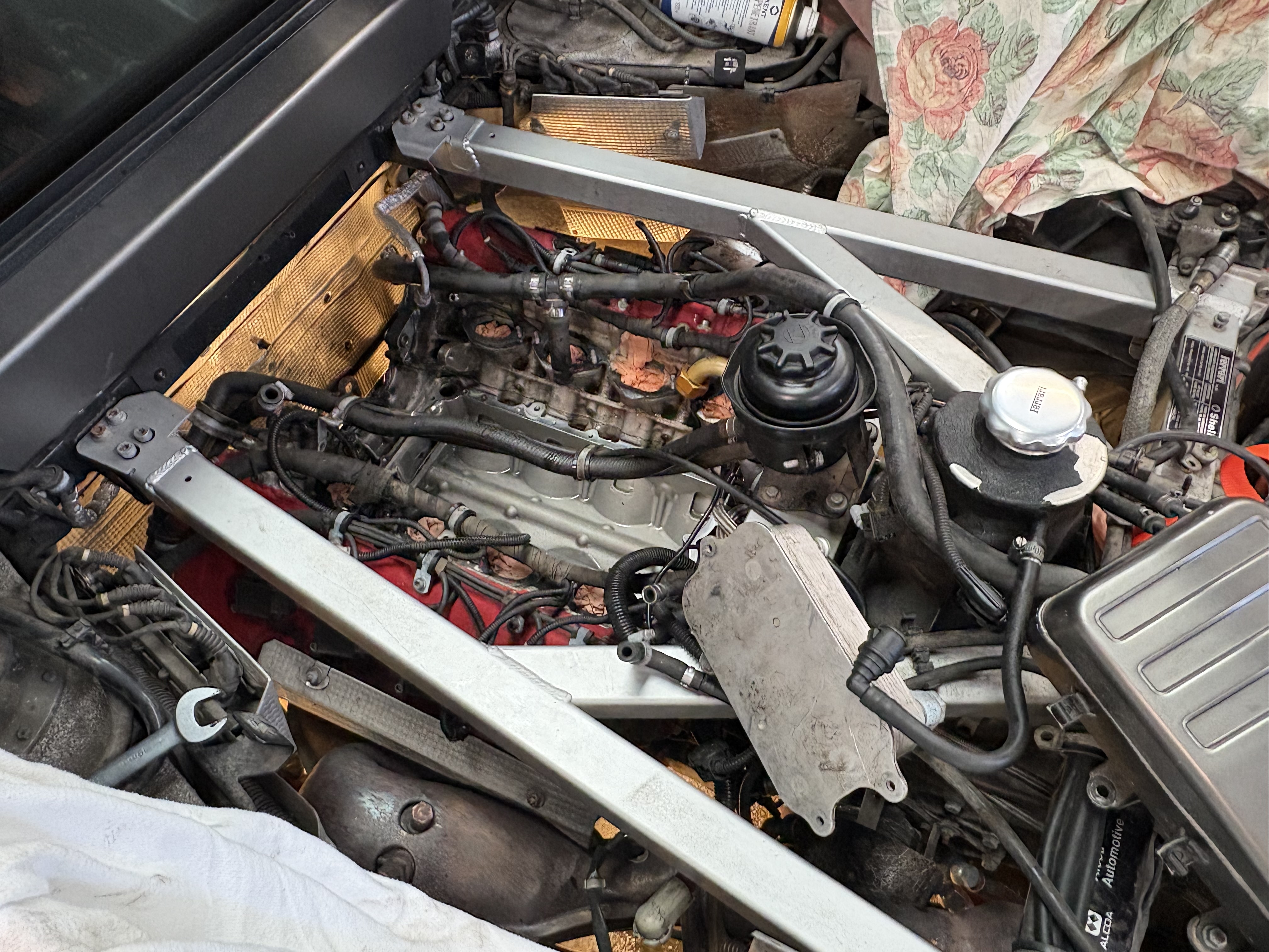

Eobard
Et une photo avant repose de l’échangeur, le tout nettoyé.
amicalement

foggy916
Le 11/05/2025 à 12:01, Eobard a dit :
fond plat
admission
les trompettes
l’alternateur
la cartouche
amicalement
Merci beaucoup pour les infos, et les photos suivantes m'ont permis de mieux comprendre le fonctionnement.
On voit bien que ce joint a une lourde tâche: étanchéité huile et eau.
Bon courage pour la suite, et bravos pour l'investigation, le travail et merci pour le reportage/partage.
Eobard
Le 11/05/2025 à 20:42, Eobard a dit :
amicalement
Je confirme cette photo est en théorie impossible 🙂
Amicalement.
ahvlanico
Pourquoi impossible ? L échangeur ne peut pas sorta cause d une des deux culasses ?
Eobard
il y a 5 minutes, ahvlanico a dit :
Exact !
La patte de l'alternateur est sur la culasse droite.
L'échangeur est bien mis avant la culasse (confirmé par féfé)
La mienne étant de 2005, et vue la tronche du joint, préparez vous 🙂
Amicalement.
