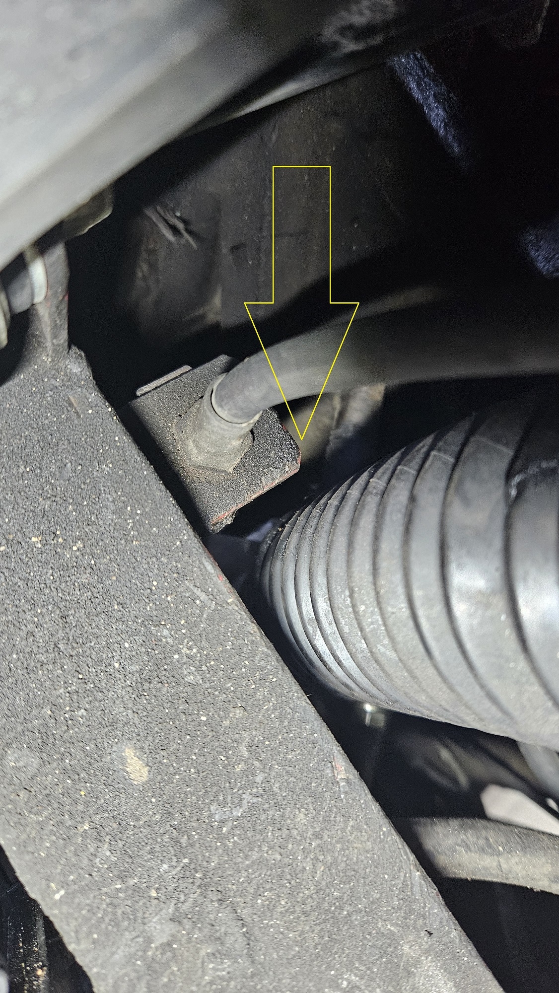

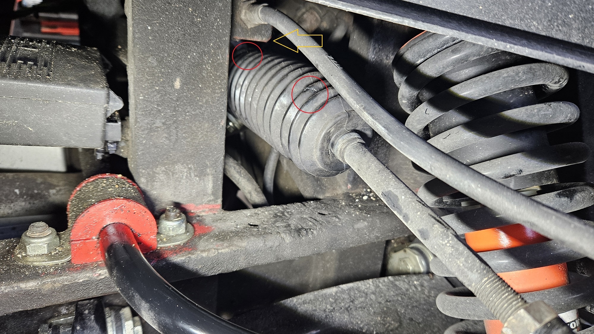

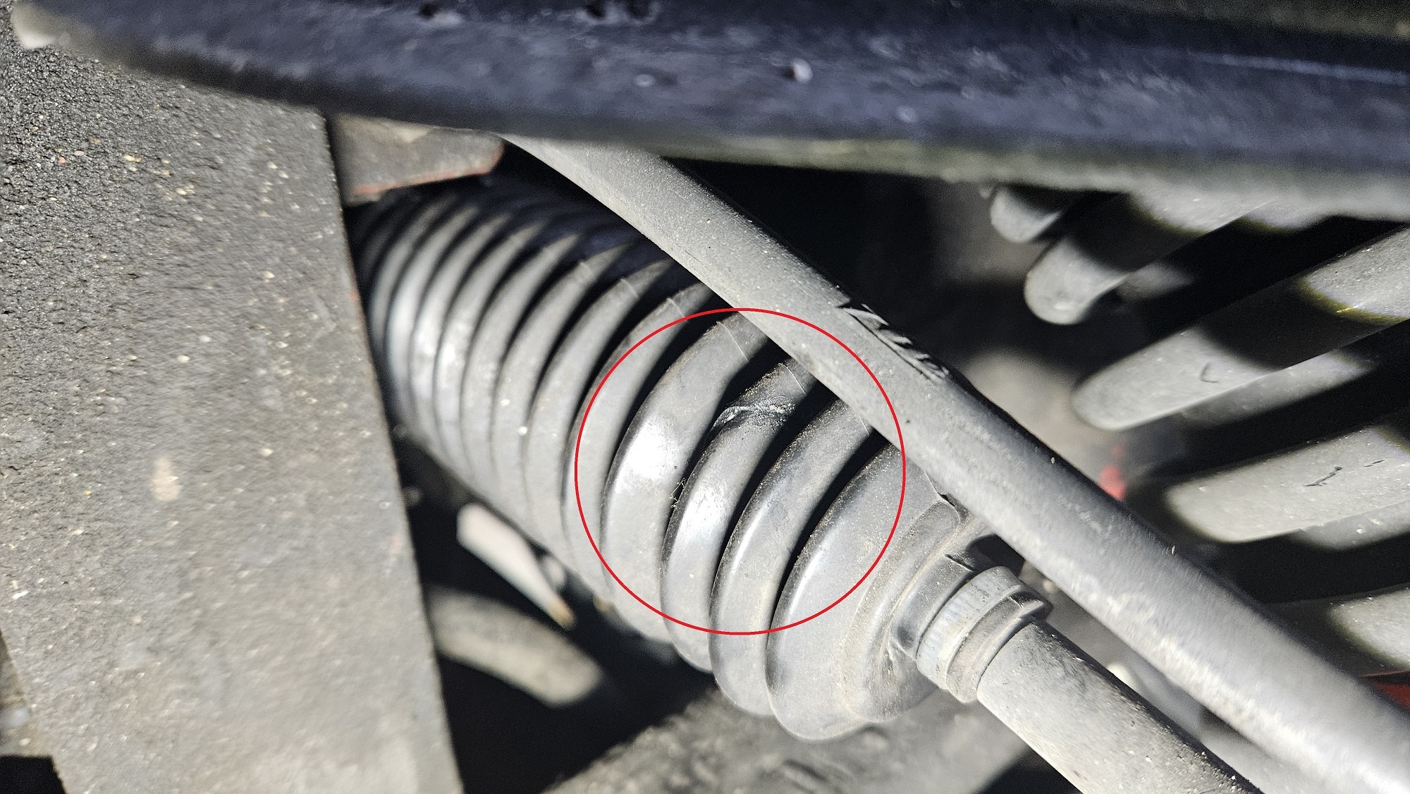

Bonjour,
je viens de découvrir que les deux soufflets de crémaillère de ma 308 sont coupés voir déchirés.
Les coupures sont au deux extrémités des soufflets, ce qui correspond au deux positions quasi en butée de la direction.
je pense que c 'est la patte de fixation des flexibles de freins qui vient faire ces dégâts quand la voiture est en forte contrainte.
J'ai changé la crémaillère récemment et bien sur les silentblocs qui participent à sa fixation.
Pris chez Superformance, j 'ai bien peur qu' ils soient trop souple et qu' ils permettent un trop grand mouvement de la pièce,
et donc le contact entre la patte et le soufflet.
Qu' en pensez vous ?
Et quelqu' un a t il déjà eu le cas ?
Merci.

Bonjour, je constate que mon histoire de soufflets n' inspire pas grand monde 😅.
En effet cela peut paraitre assez spécifique , mais vu le niveau d 'expertise qui existe dans ce forum,
J’ apprécierai vraiment quelques avis.
Car la je n' ai que deux choix, ou je réduit la patte en la tronçonnant dans l'angle,
 ou je trouve des silentblocs plus rigide.
Pour les silentblocs c 'est difficile a apprécier.

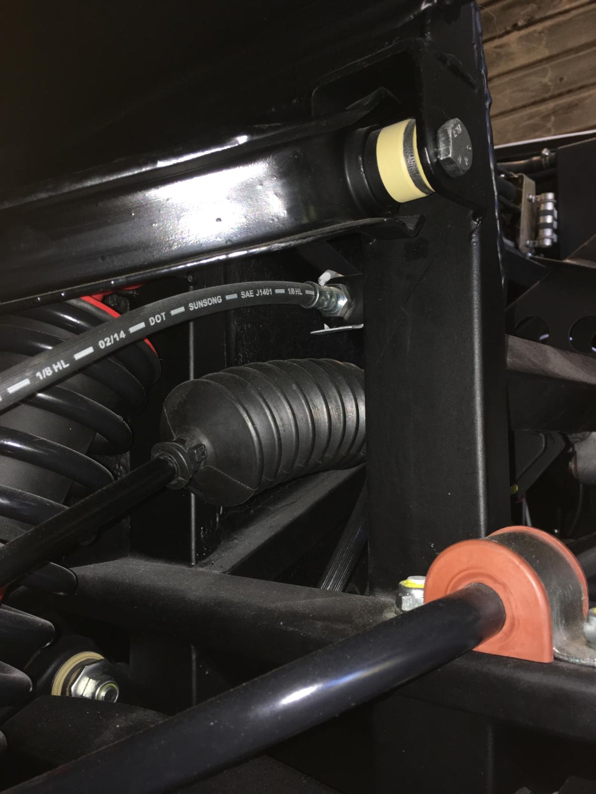

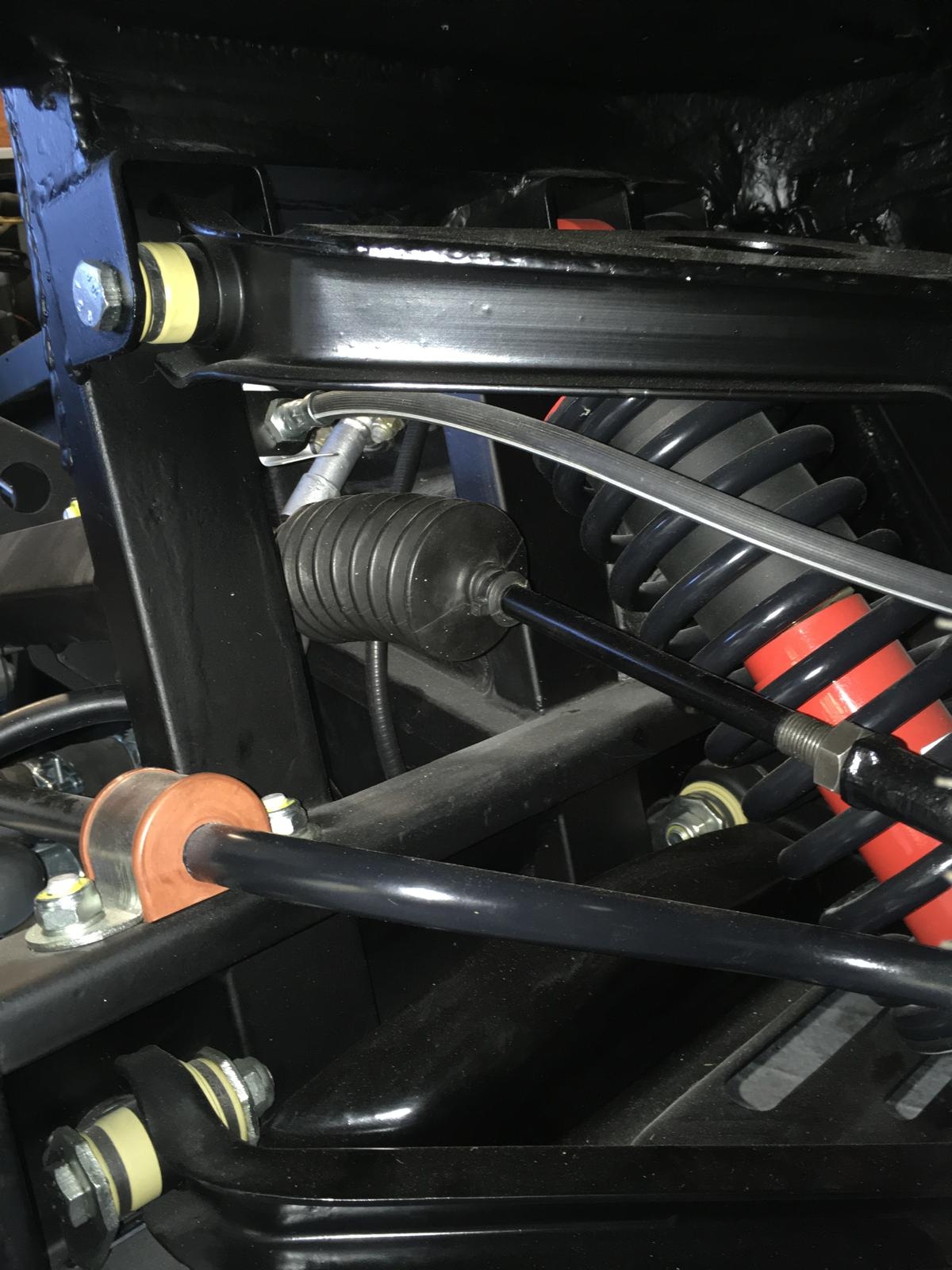

Salut ,  sur ma 308 GTS , l'espace est quand même très important, entre la crémaillère et la patte .
De plus , il y a d'origine une plaque de anti desserrage du flexible et qui sert  également à  protéger le soufflet de cette  pate de maintien .
Est tu sûr de tes sillent -blocs de fixation de crémaillère  ?  ils ont peut être un sens de montage ?

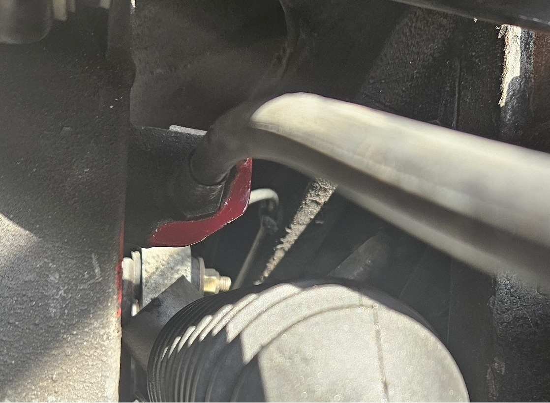

Merci jean, dejideji, et upsa pour vos réponses.
La crémaillère est correctement monté et les amortisseurs sont complets.
Les photos d' upsa conforte ma déduction.
A savoir, que les silentblocs sont plus souples que l 'origine et cela permet à la patte de fixation du flexible de venir endommager les soufflets quand l 'auto est en appui et braqué fortement.
En effet, la patte d 'upsa a été modifiée et arrondie par rapport a la mienne,
et la tôle qui maintient le flexible sur la patte me semble être une modif pour corriger le problème.
à confirmer en vérifiant sur d'autre qv.
En attendant , j'ai changé les soufflets et arrondi la patte au maximum.
Je verrais rapidement si cela suffit.
