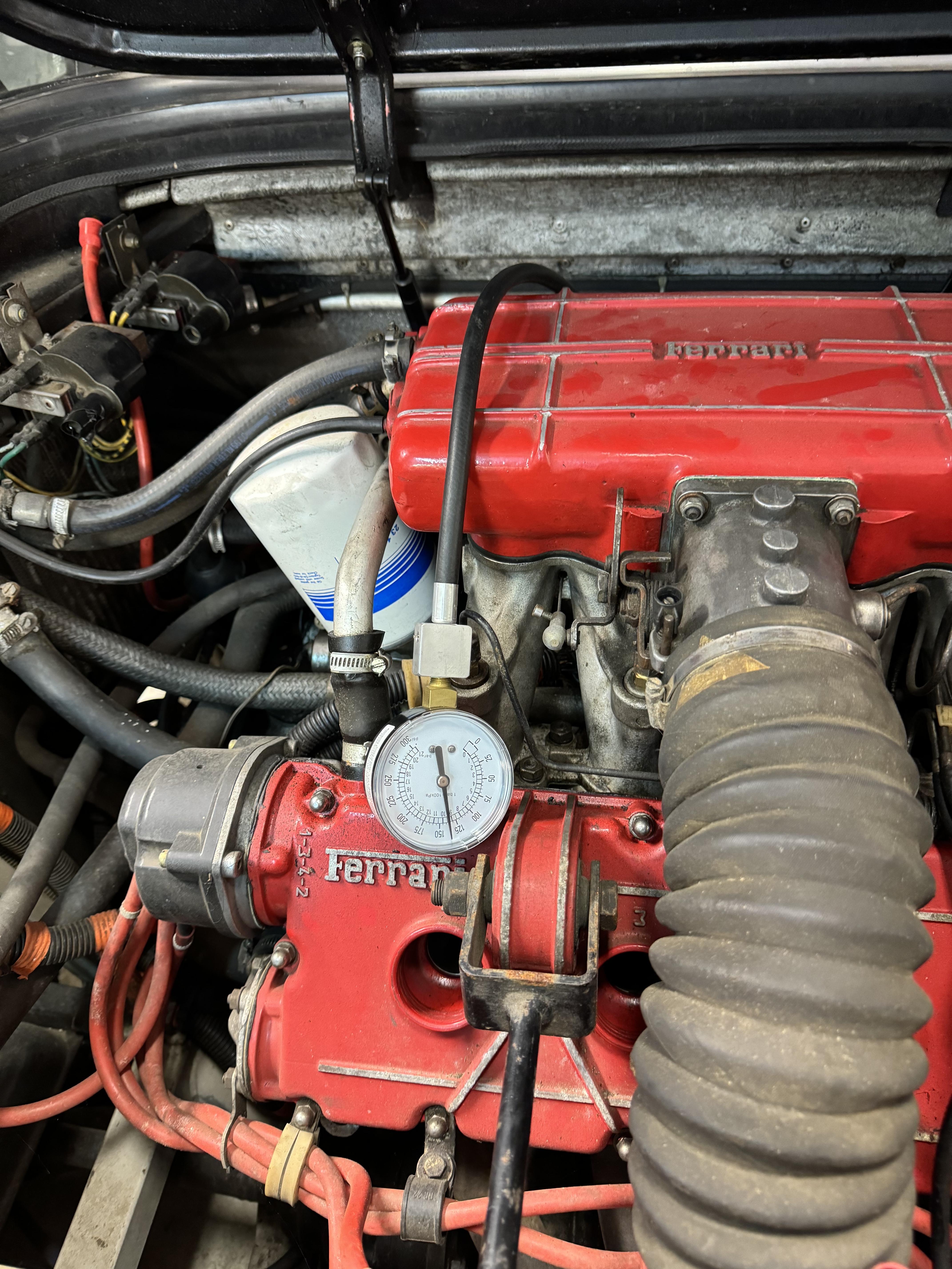

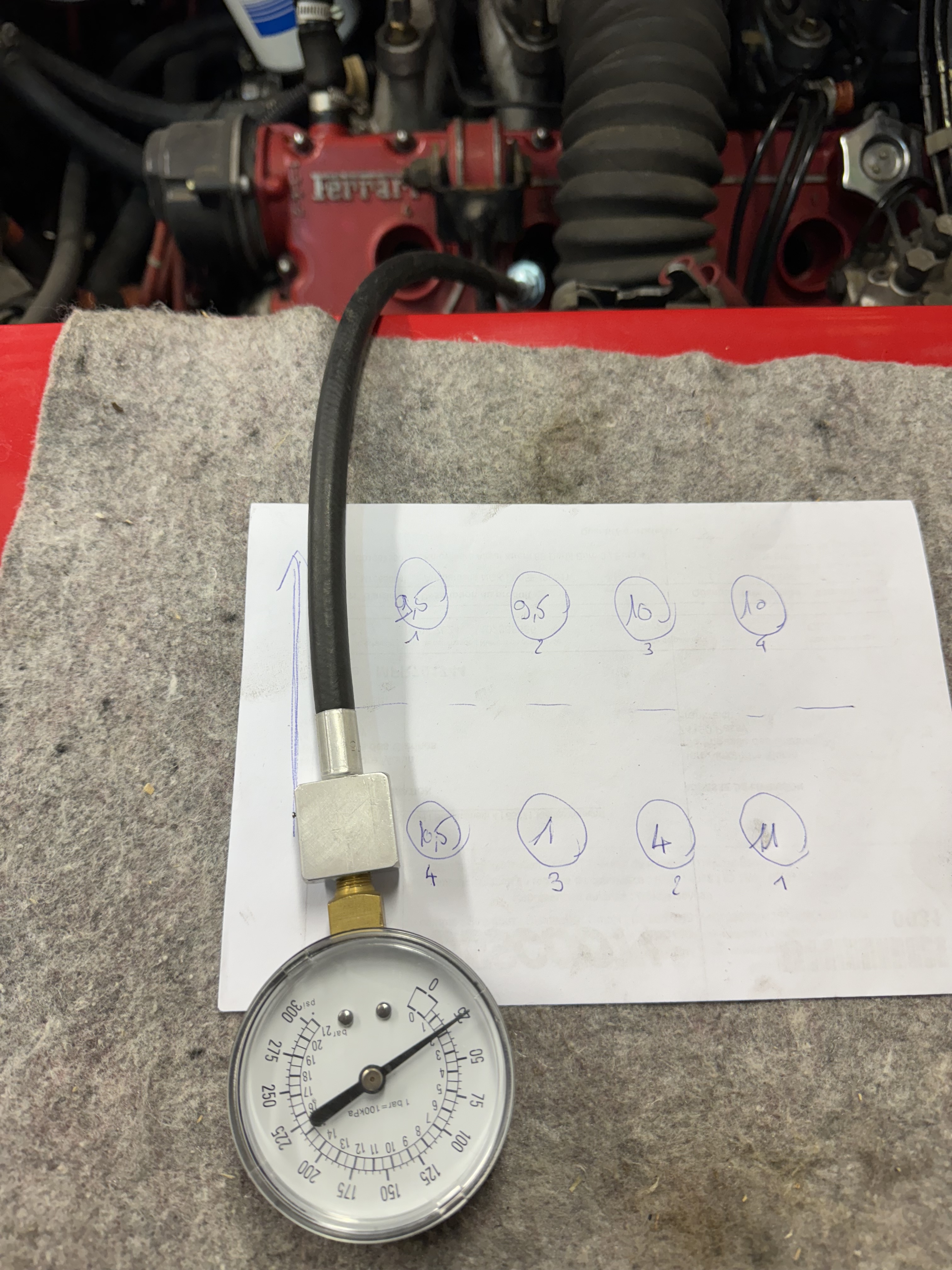

Premiere étape: prise des pressions de compression

Alex7484
Comme on peut le voir, les pressions de compression des cylindres 2 et 3 du banc arrière (culasse droite) sont dans les choux: 1 bar et 4 bar…
Alors que les 6 sont plutôt pas « pire » entre 9,5 bar et 11 bar.

Effectivement y a un souci 🙃... un petit coup de caméra endoscopique pour voir l'état de tout çà avant démontage (genre piston marqué, etat des cylindres) ?  mais si çà refoule par la jauge a huile çà sent un probleme d'etanchéité cylindre la pression repasse vers le bas en effet,  et l'huile cherche à sortir par ou elle peut... et vu la compression à 1...

Tu as essayé de reprendre les compressions sur les deux cylindres incriminés en ayant injecté un peu d'huile dans le cylindre avant pour voir si les compressions remontent ?
Le fait que cela touche deux cylindre voisins, on peu s'interroger sur le joint de culasse.
Ça vaudrait aussi le peine de faire le test de fuite à l'air comprimé 😉

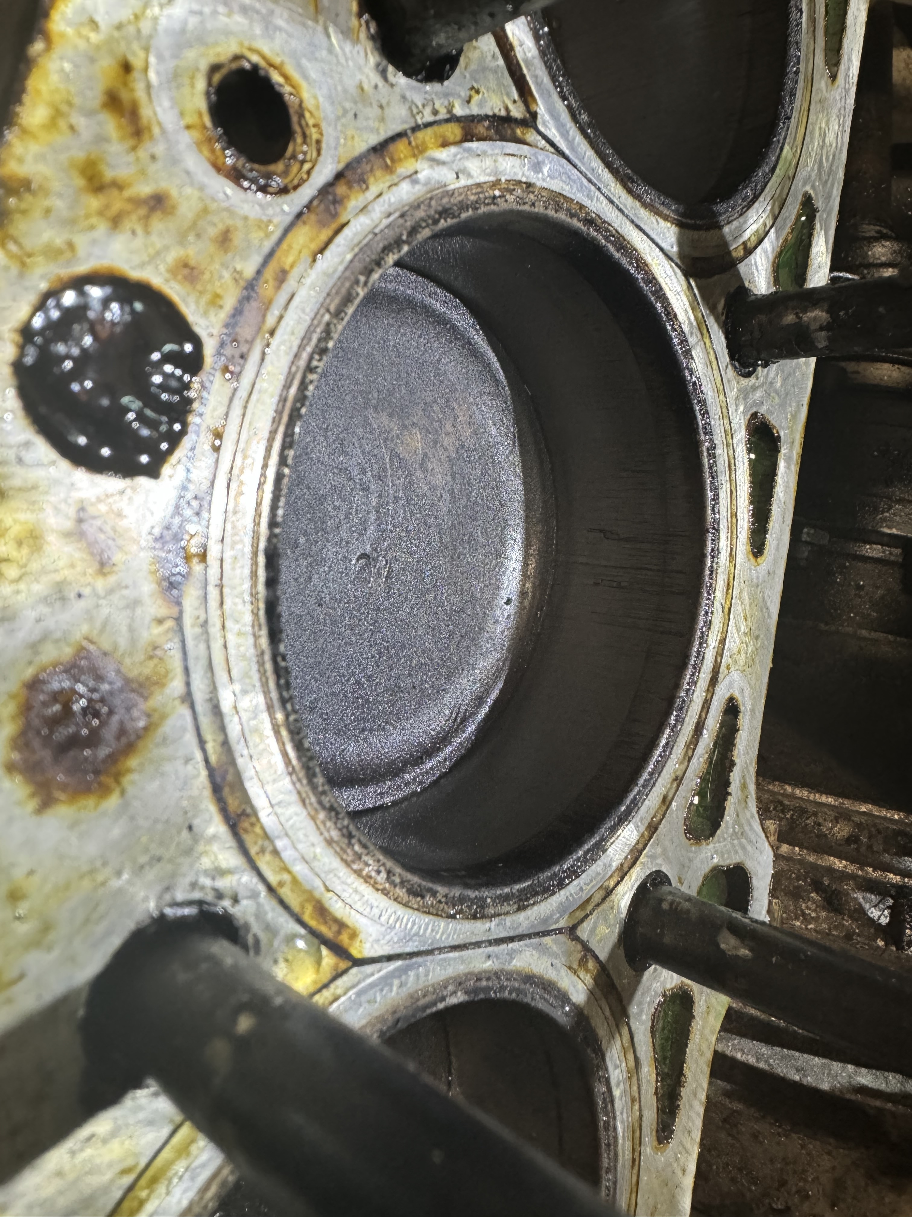

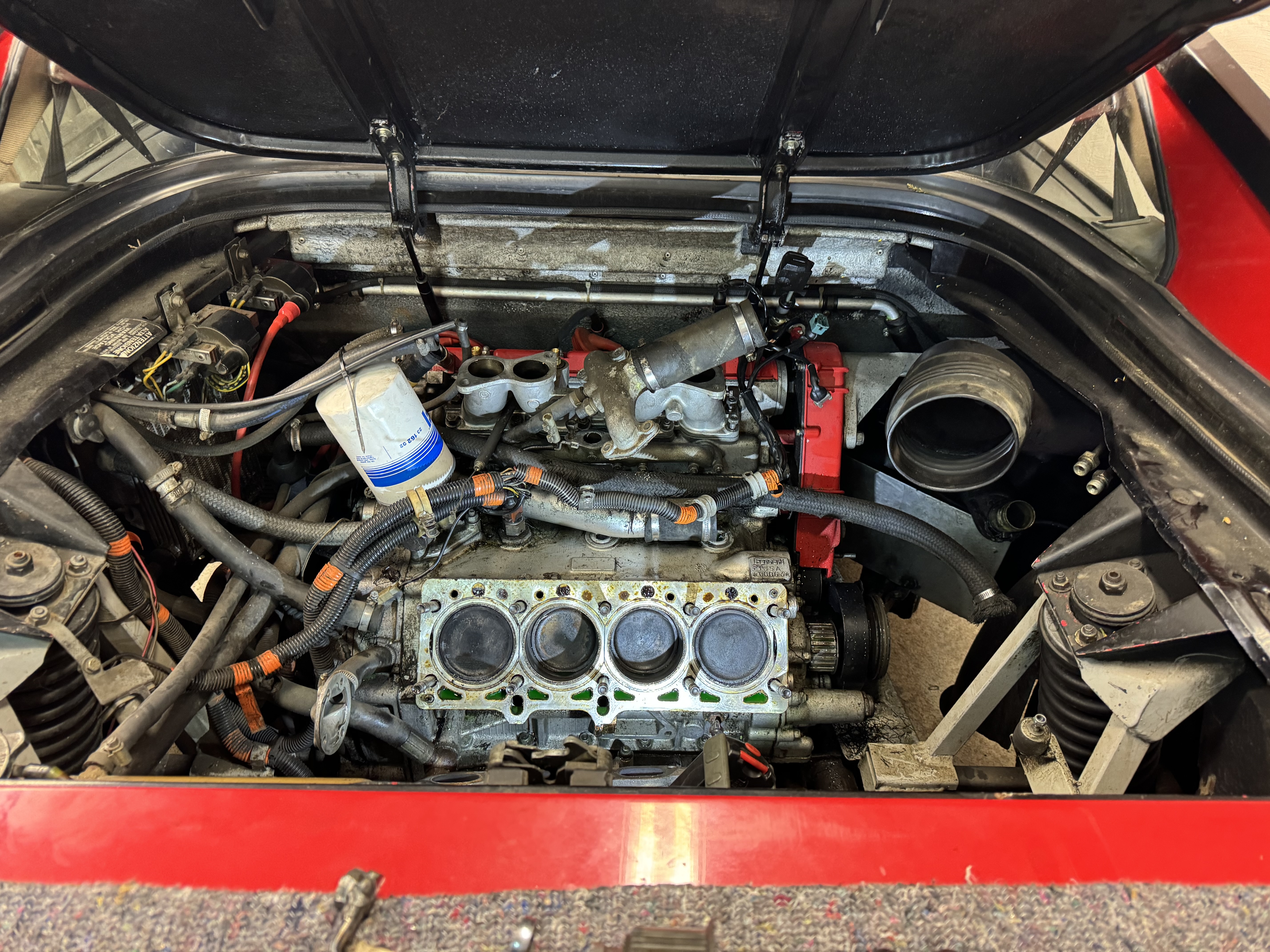

Effectivement 2 cylindres côte côte avec peu de compression ça aurait pu être un joint de culasse… Malheureusement à la caméra endoscopique j’ai vu pas mal de rayures sur les chemises… du coup avant de déposer le moteur j’ai décidé de démonter la culasse du banc arrière pour voir tout ça de plus près… bilan au moins 2 chemises HS…

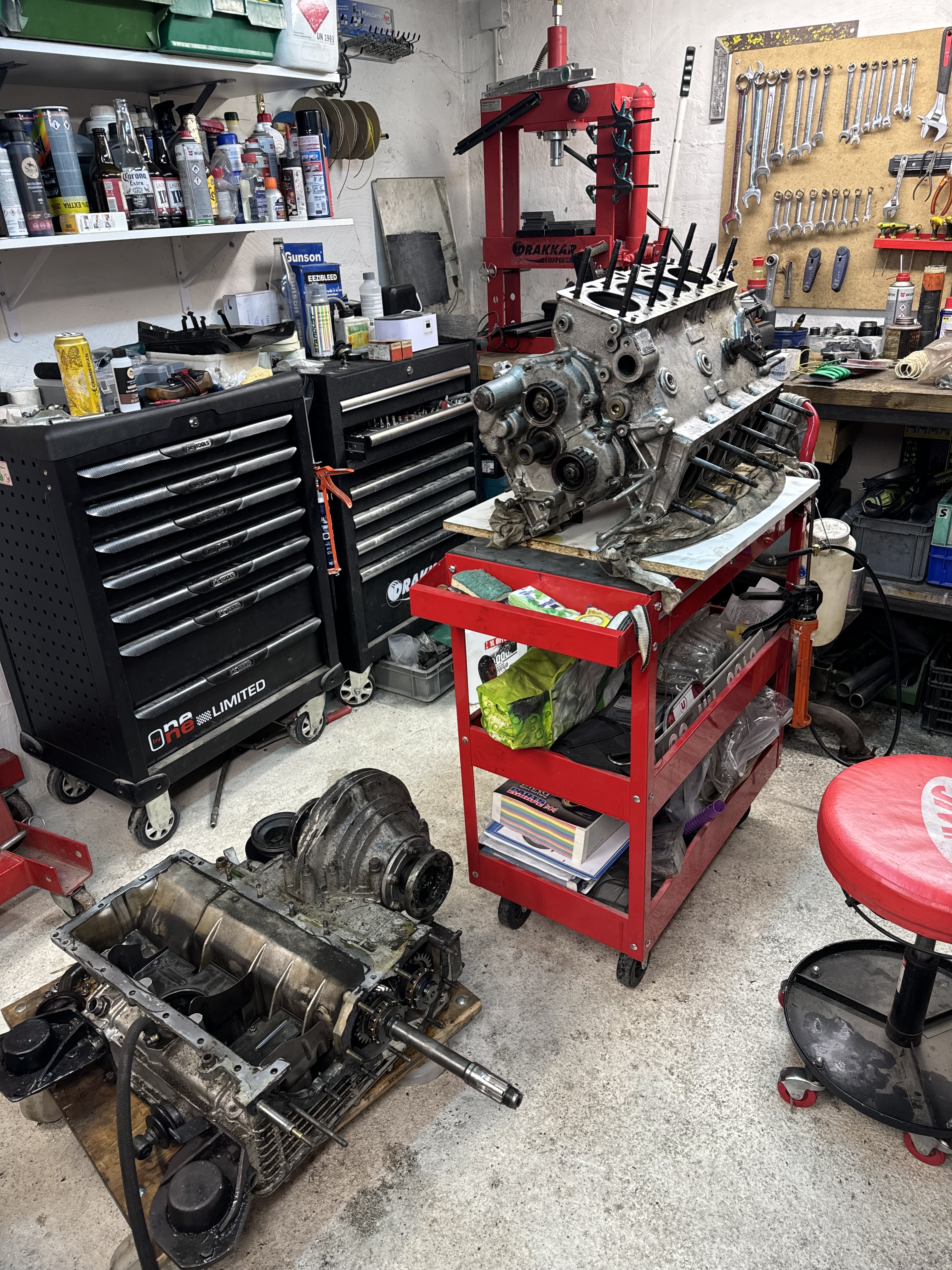

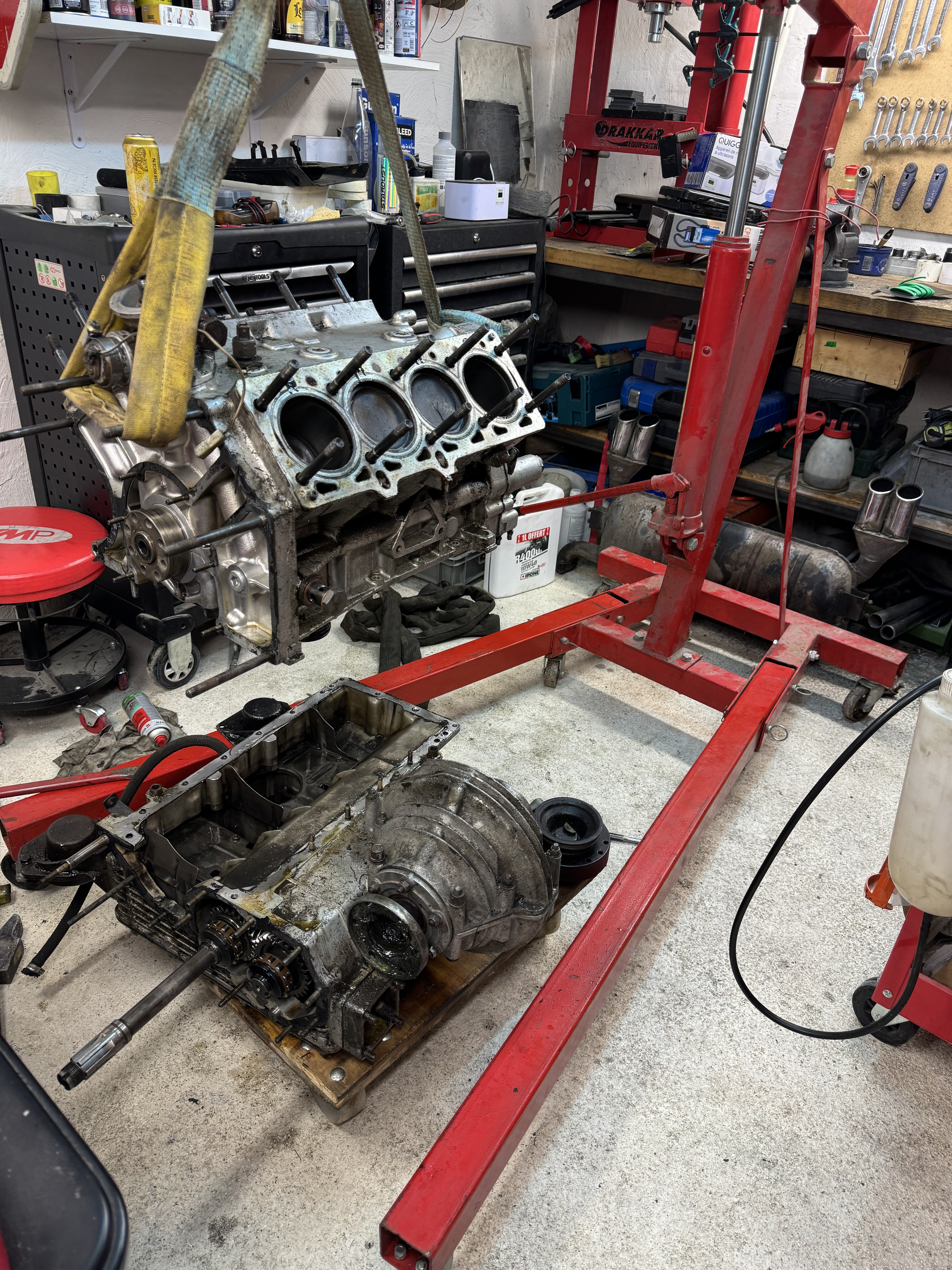

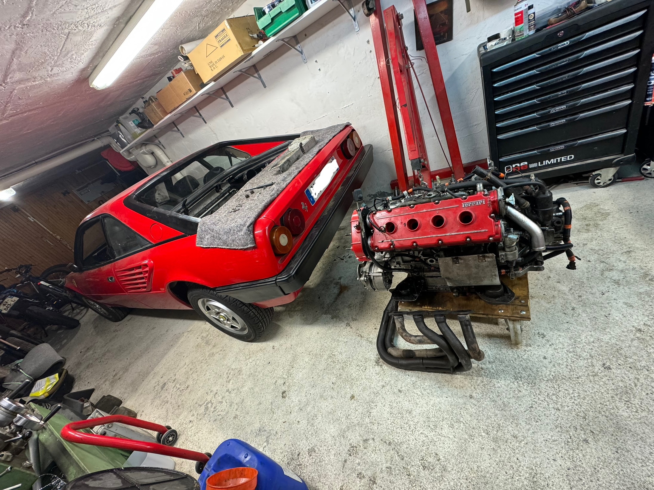

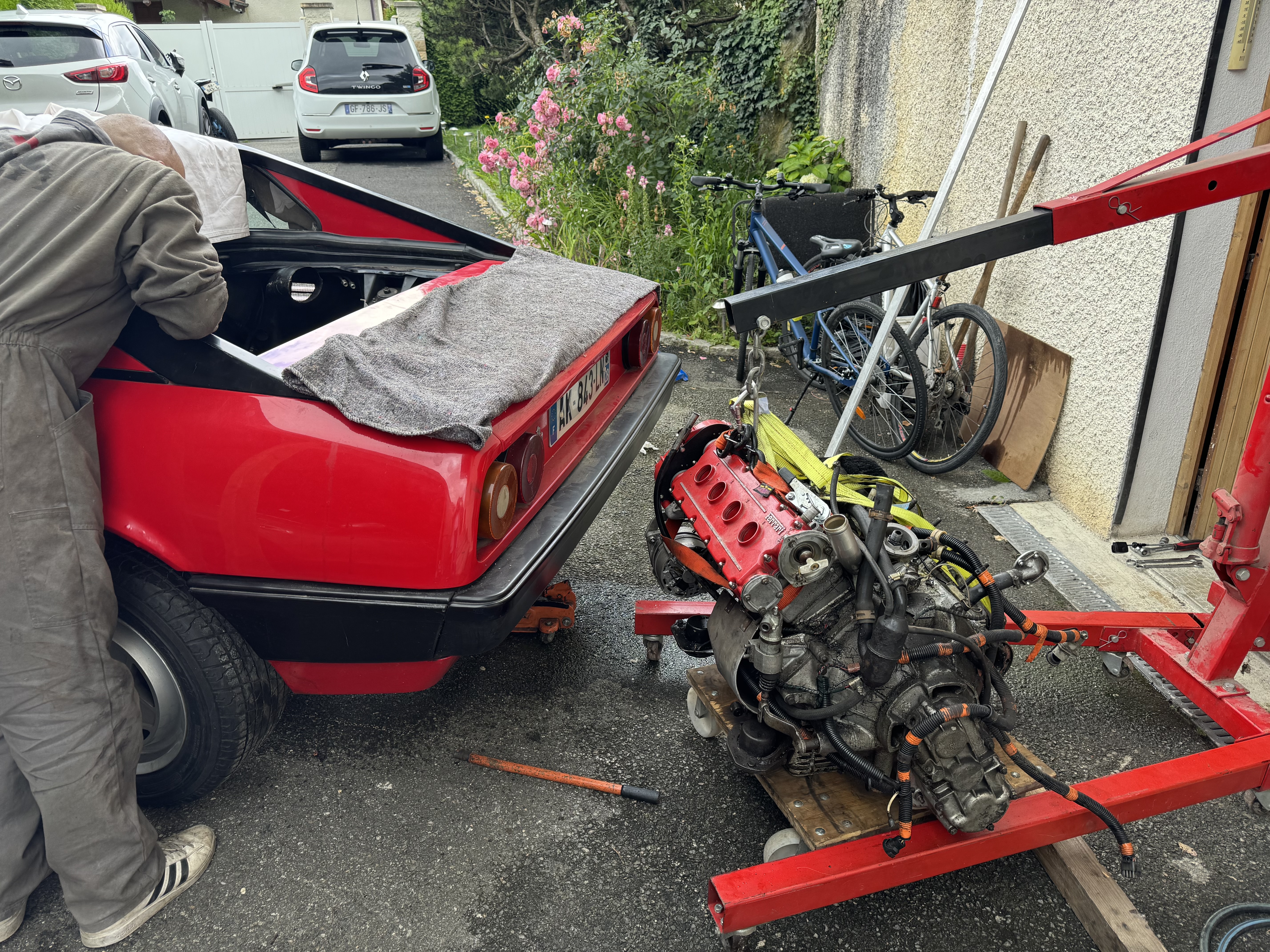

Du coup la dépose du moteur s’impose…
mais ayant peu de place, et ne voulant pas me retrouver avec la Mondial sans train arrière, j’ai déposé le moteur par le dessus… ben ça passe mais c’est pas recommandable 😅

Moteur déposé je peux attaquer le démontage complet…

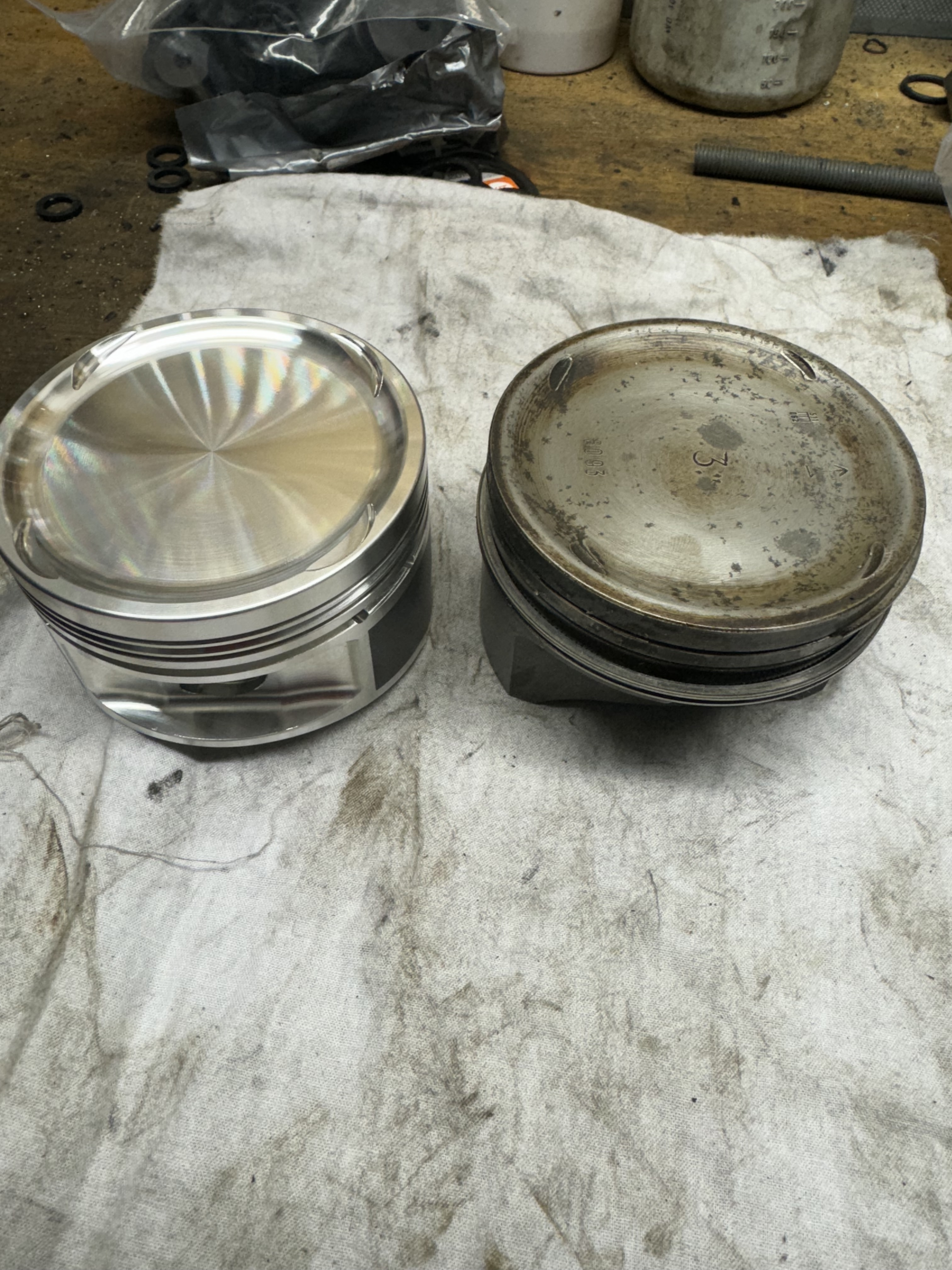

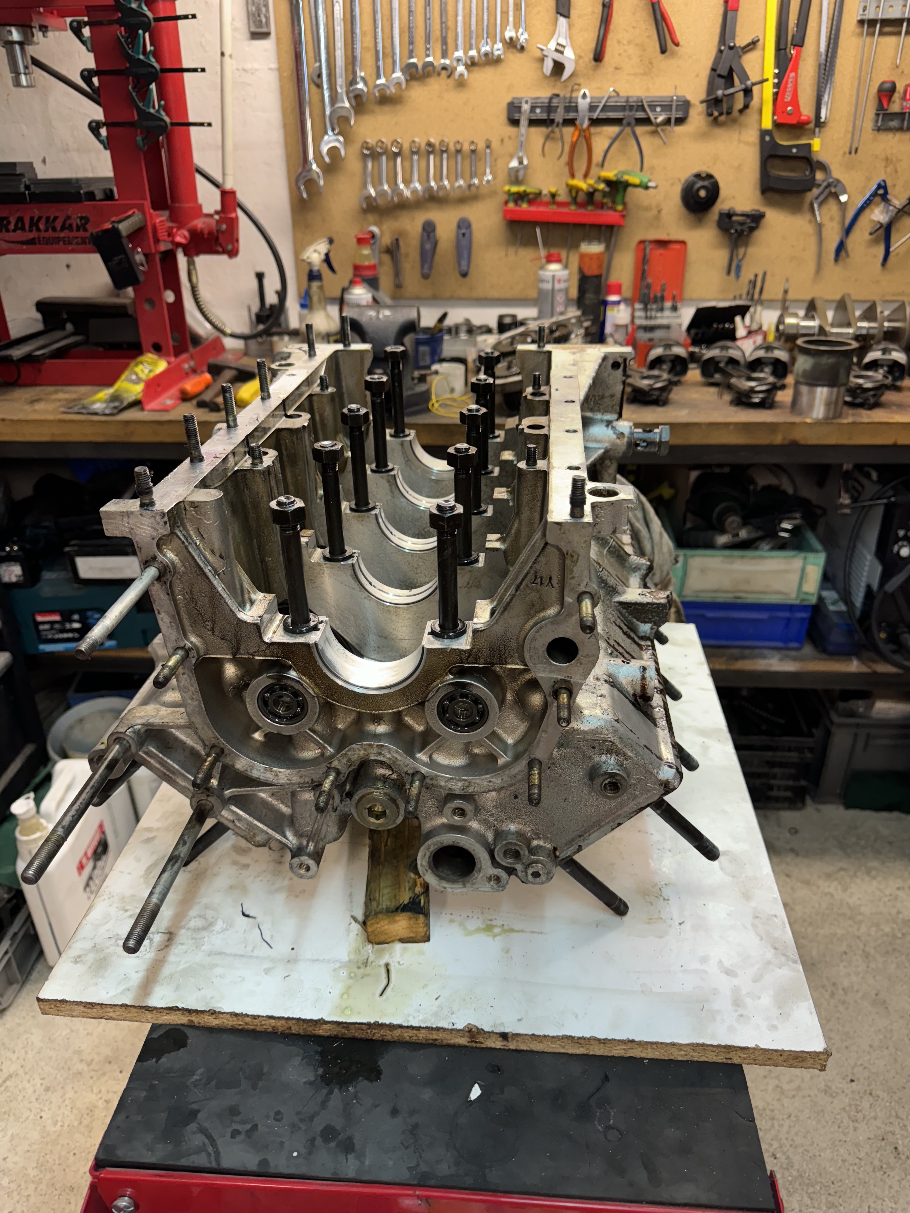

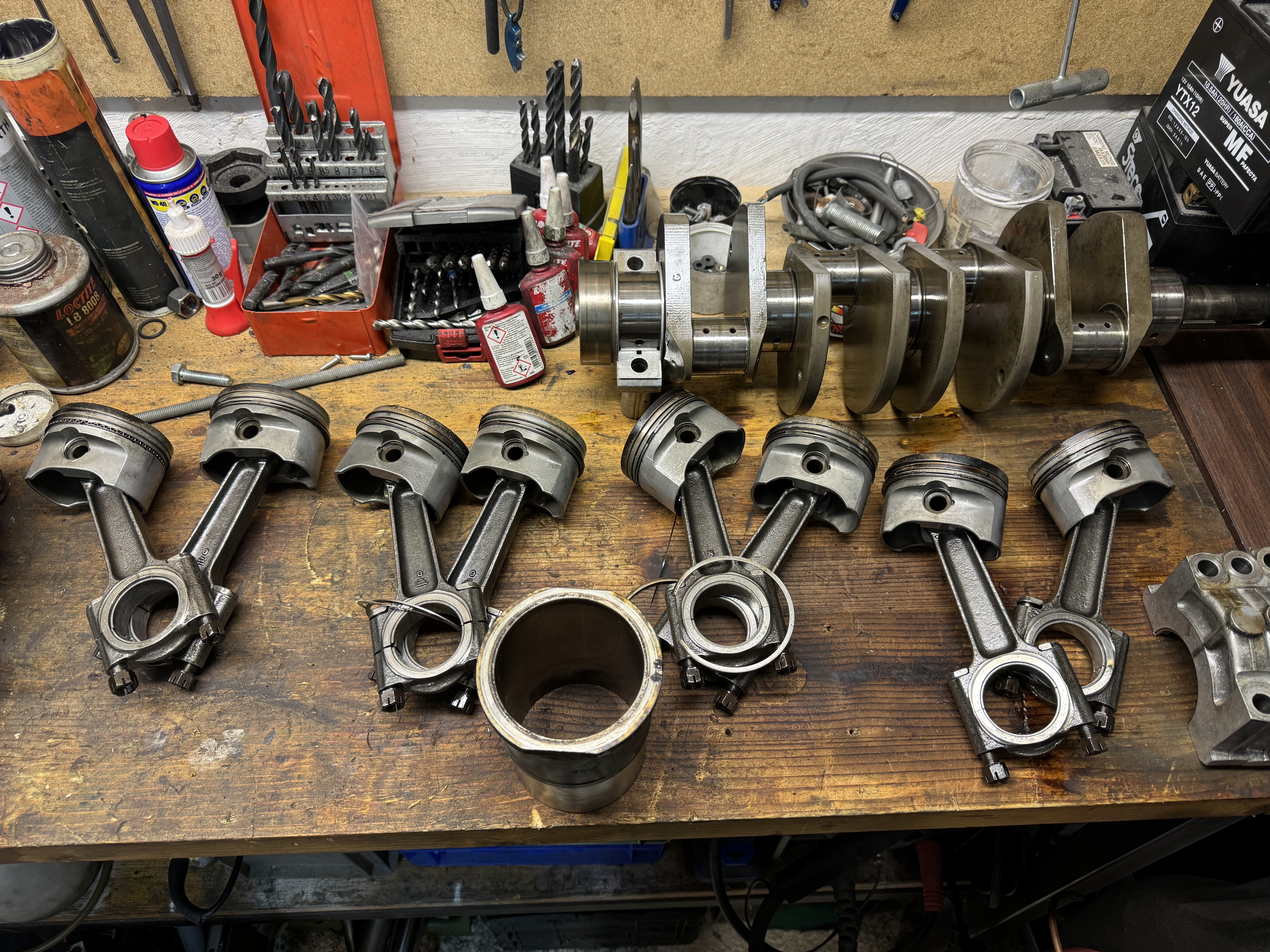

Suite au démontage quelques bonnes et mauvaises surprises…
Les bonnes: le bas moteur a été refait récemment, coussinet de palier de vilebrequin et coussinet de bielles sont comme neufs!
Les mauvaises: toutes les chemises sont bien usées, les 2 pistons des cylindre sans compressions ont les segments cassés…
Ferrari 308 GTB
Début de serrage on dirait !
Tu as eu de la chance, les culasses sont venues sans séance de torture sur plusieurs mois ...
Bonne continuation 🙂
Ferrari 512 TR
michel3482
et bien dis donc , tu ne perds pas de temps toi .
tout est deposé et ouvert en peu de temps
je confirme que la depose du groupe par le dessus est vraiment à proscrire , beaucoup plus simple de tout deposer avec le train arriere
Ferrari 512 TR
michel3482
les segments ont peut etre été cassés lors du precedent remontage suite à la refection du bas moteur ?

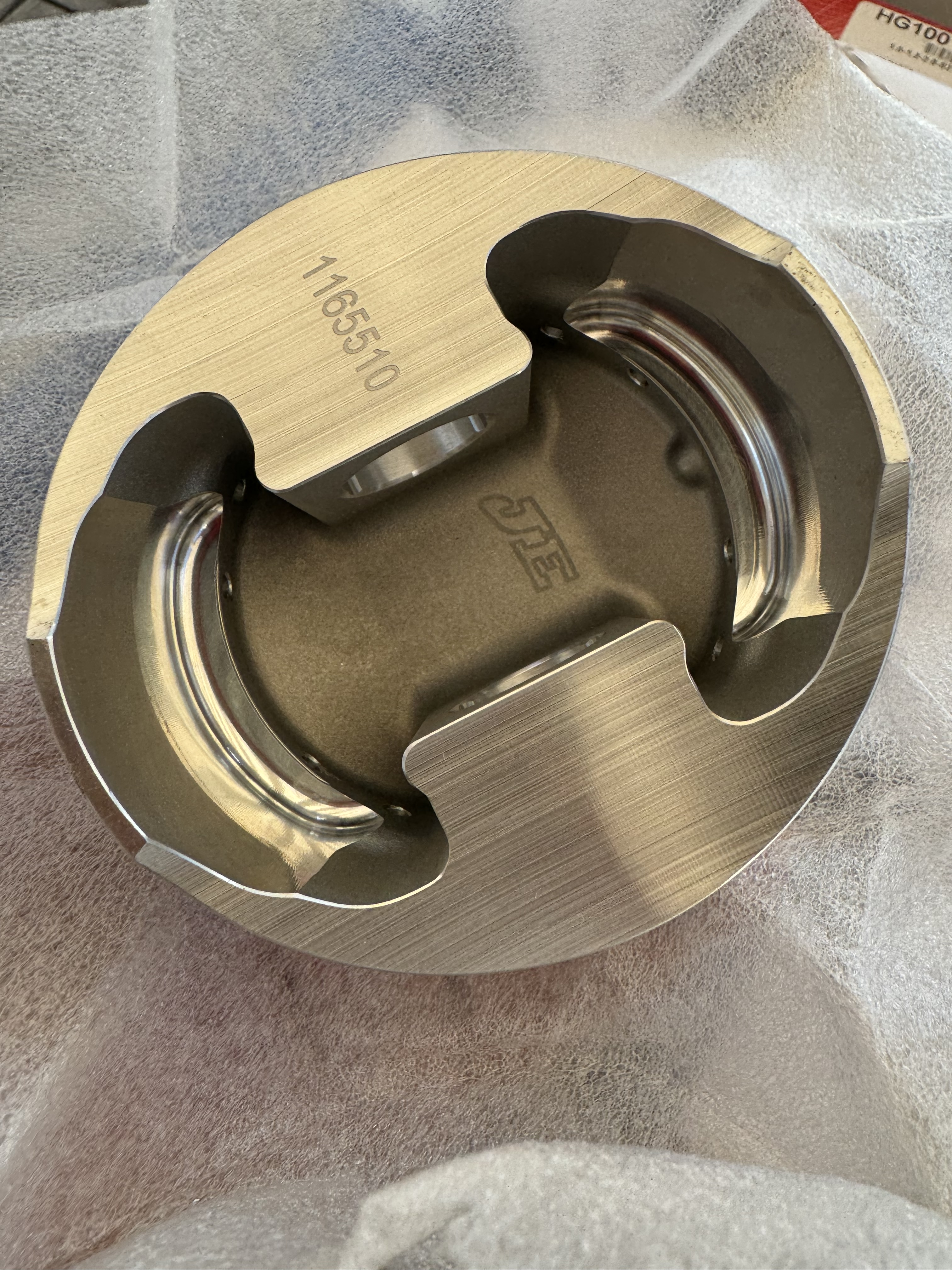

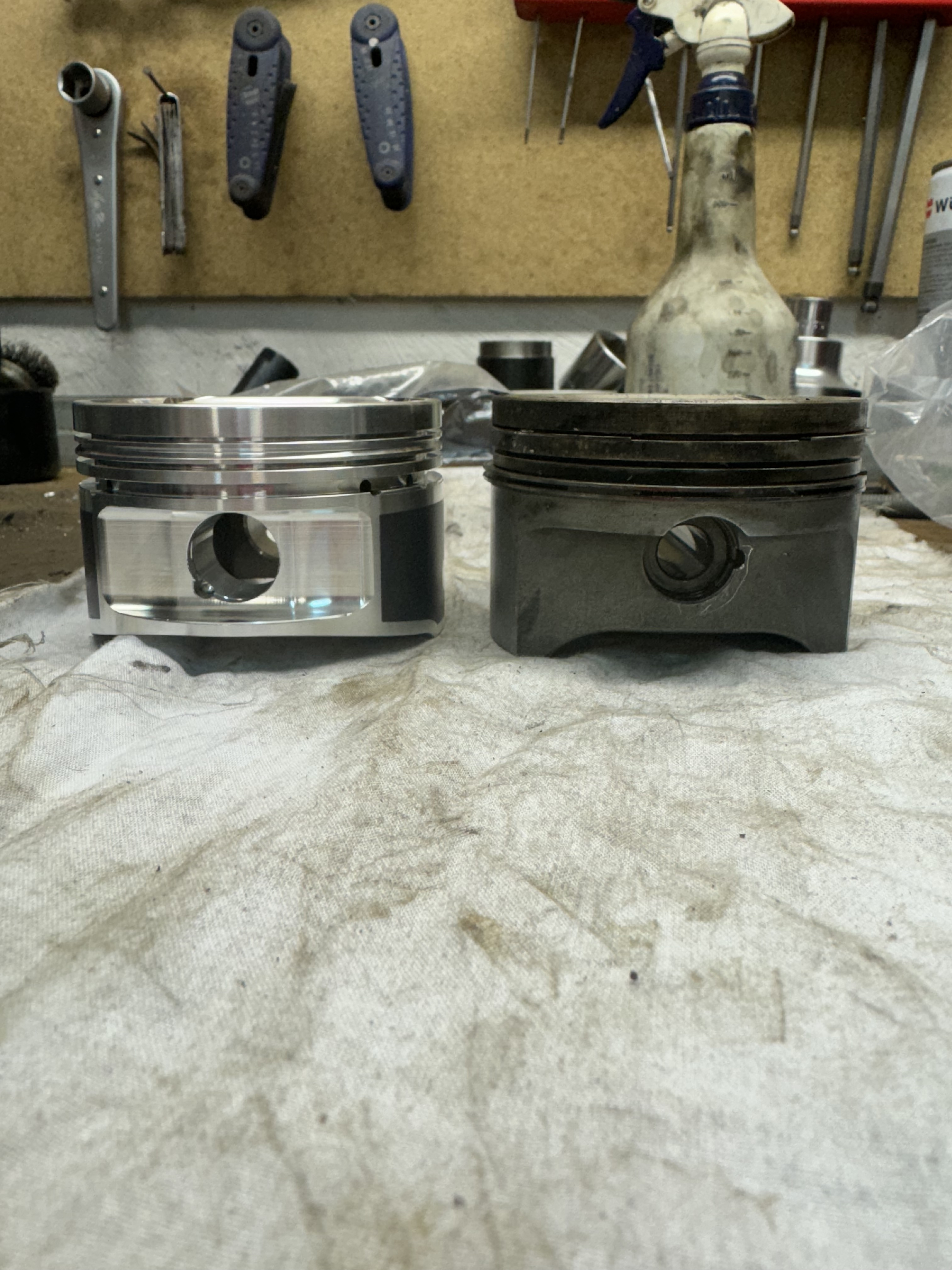

À la base, j’étais parti pour faire réaléser les chemises d’origine et les envoyer au traitement nickasyl.

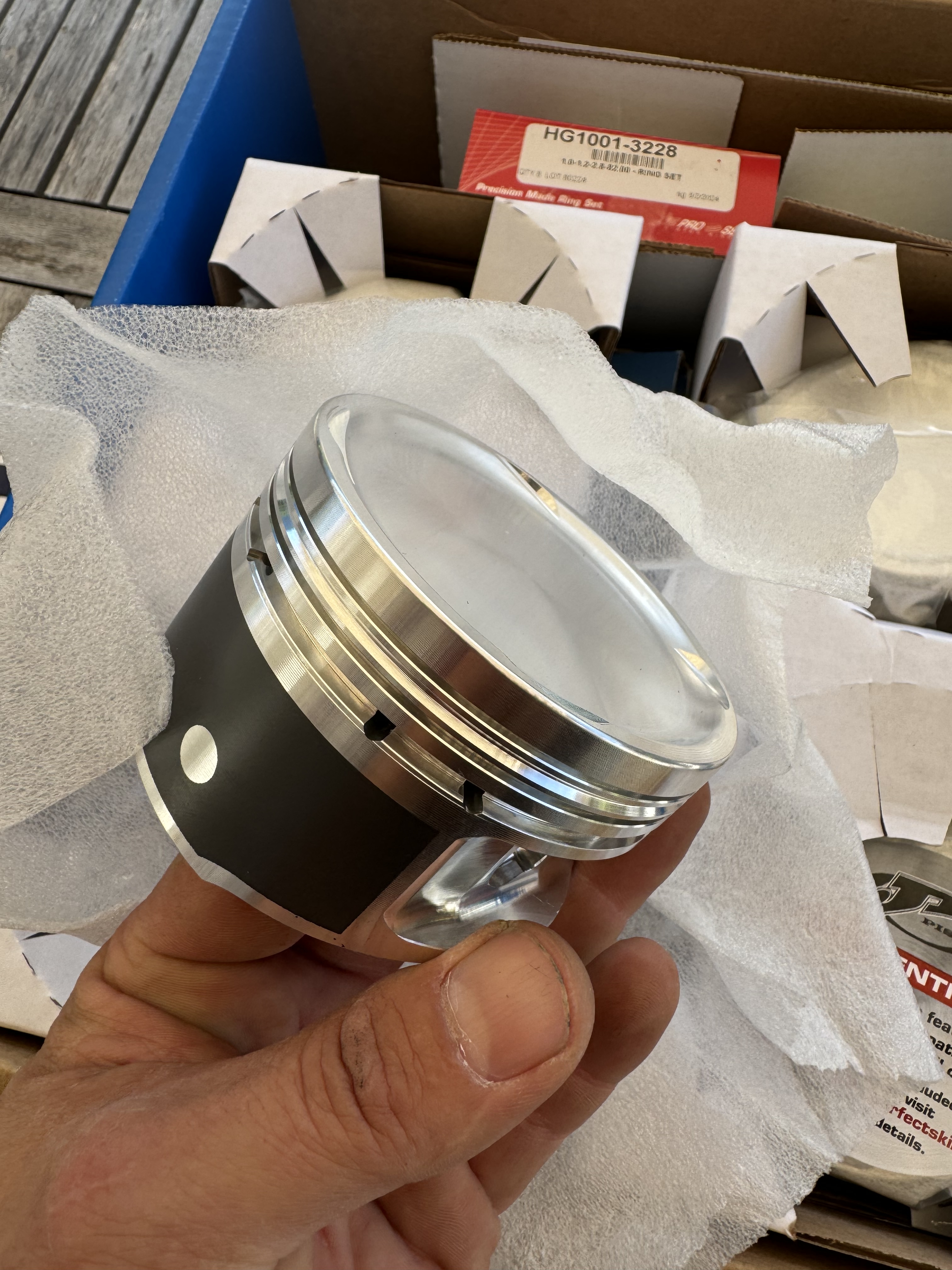

Du coup j’ai commandé des Pistons Forgés JE en surcote 82mm.

Alex7484
Pistons JE Forgés avec un taux de compression de 9,5:1
Ferrari 512 TR
michel3482
deja utilisé plusieurs fois des piestons JE dans des moteurs de 308 , ça va bien , jamais eu aucun probleme avec .
Ferrari 308 GTB
Pas de soucis de réglage de richesse ?

Il y a 1 heure, michel3482 a dit :
Ça c’est bon à savoir 👍
par contre est ce que tu as conservé les chemises et refait un Nikasyl où est ce que tu a remonté avec des chemises neuves?
Parce que l’on m’a fortement déconseillé de refaire le Nikasyl sur mes anciennes chemises… apparemment quand l’aluminium est ancien ça ne tiendrais pas dans le temps…

il y a 13 minutes, Alex7484 a dit :
on  avait trouvé  en italie  un jeu de chemises nikasil presque neuves  pour 2000 euros
et les 2 moteurs 2 soupapes on avait mis du neuf ,
refaire le nikasil , ç'est archi courant sur nos moteurs de kart , et c'est bien plus sollicité qu'un moteur automobile
mais c'est vrai qu'en automobile , c'est moins pratiqué
sur les flat 6 porsche de 996/997/ cayman , de nombreux ateliers preferent remplacer par  des chemises en acier ou en fonte , d'aprés eux c'est moins aléatoire que de refaire un nikasil
la qualité du nikasil refait , c'est surtout lié à l'atelier qui fait le traitement , certains sont trés trés bons , entre autres Revaltec , certains , moins chers mais moins bons , disons une qualité aléatoire ...
