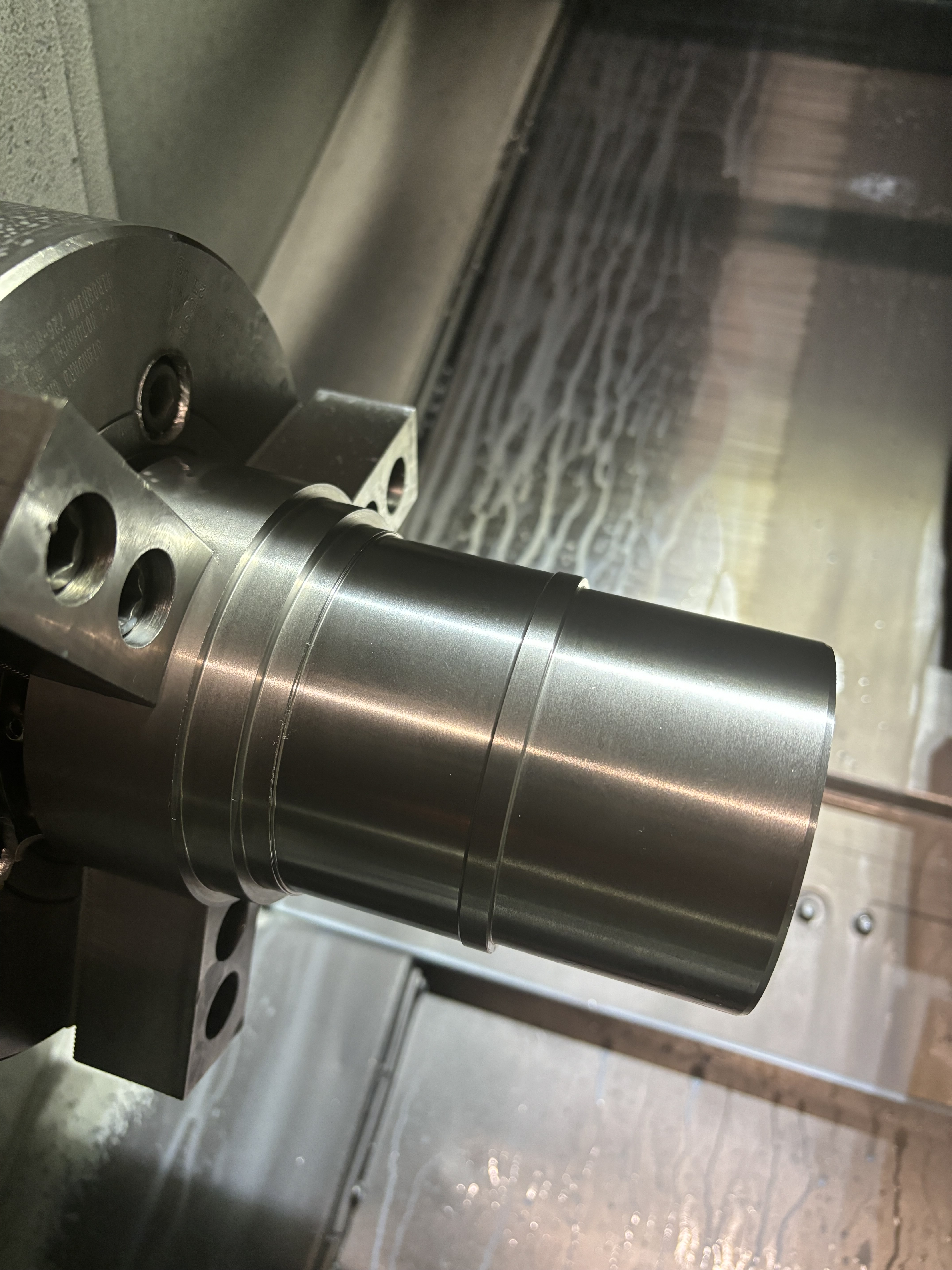

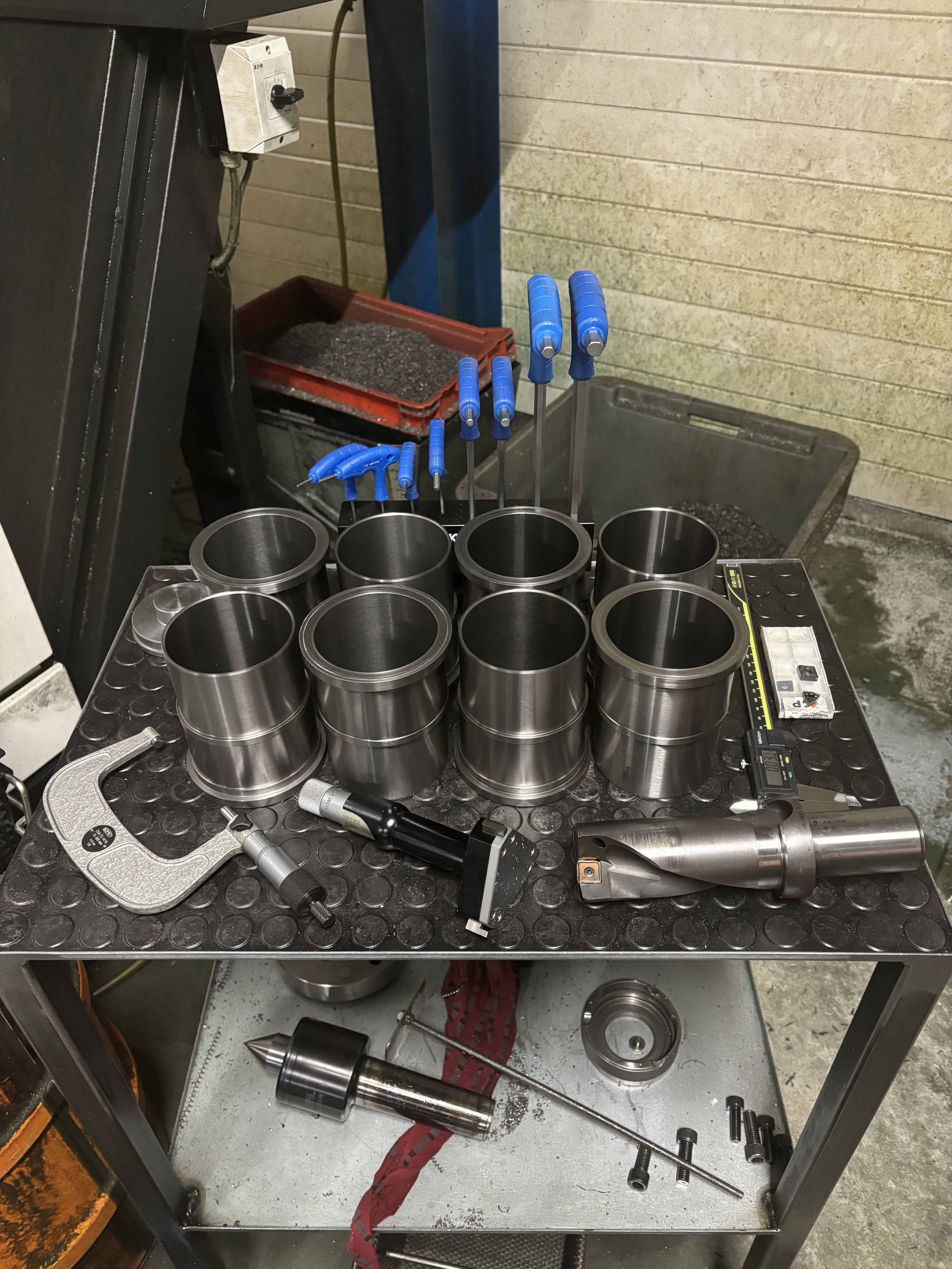

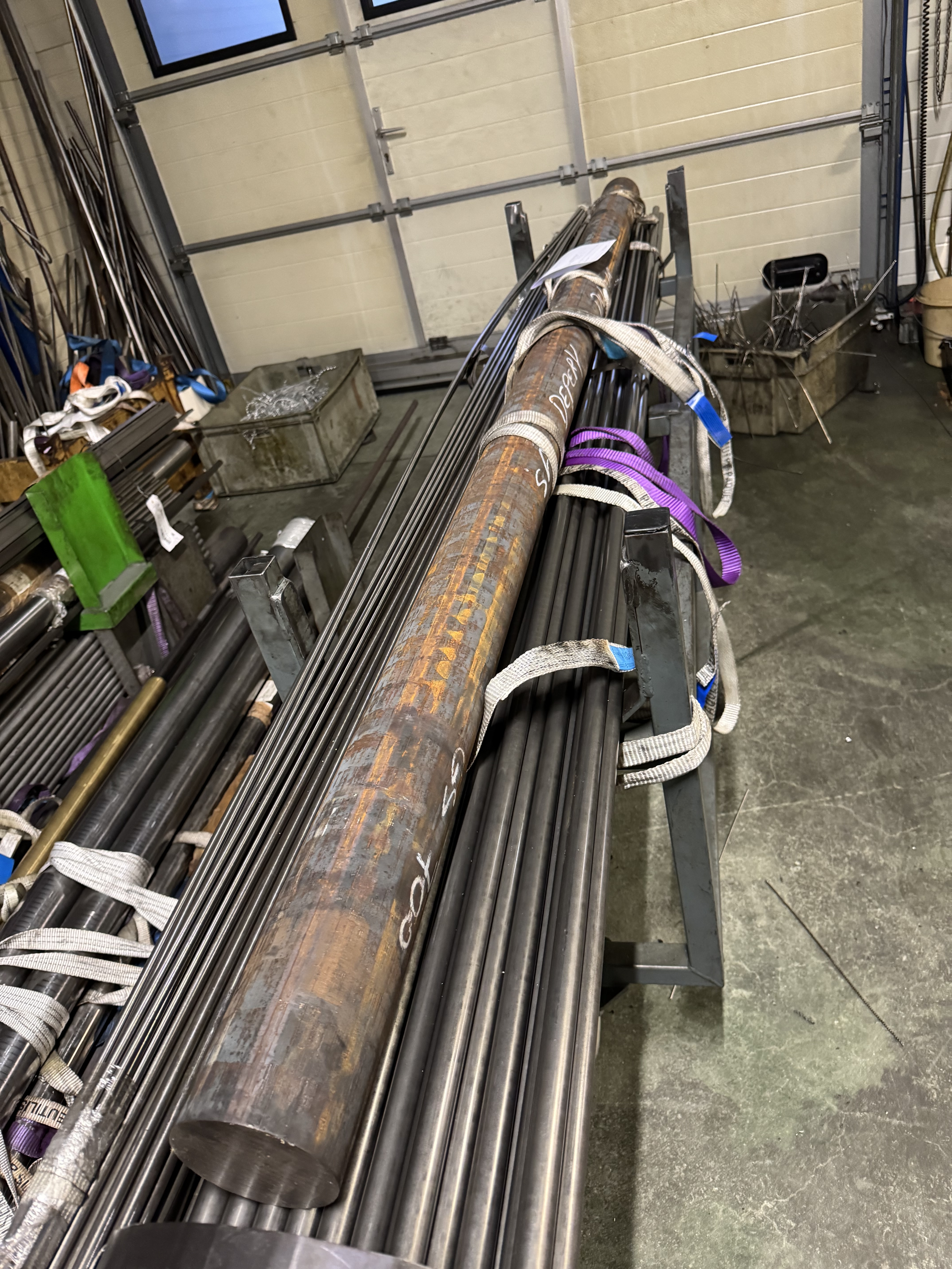

Après réflexion et consultation d’avis, de devis, etc, j’ai décidé de partir sur des chemises fontes… mais de fabrication « maison ».
J’ai acheté une barre de fonte GS700 de 2 mètres.
Ayant un ami qui a une petite usine de décolletage et de mécanique de précision j’ai pu profité de son expérience d’usinage et de ces machines à commande numérique pour me fabriquer 8 belles chemises (14 en tout le temps des essais et de finaliser tout les réglages) dans une belle fonte de qualité.

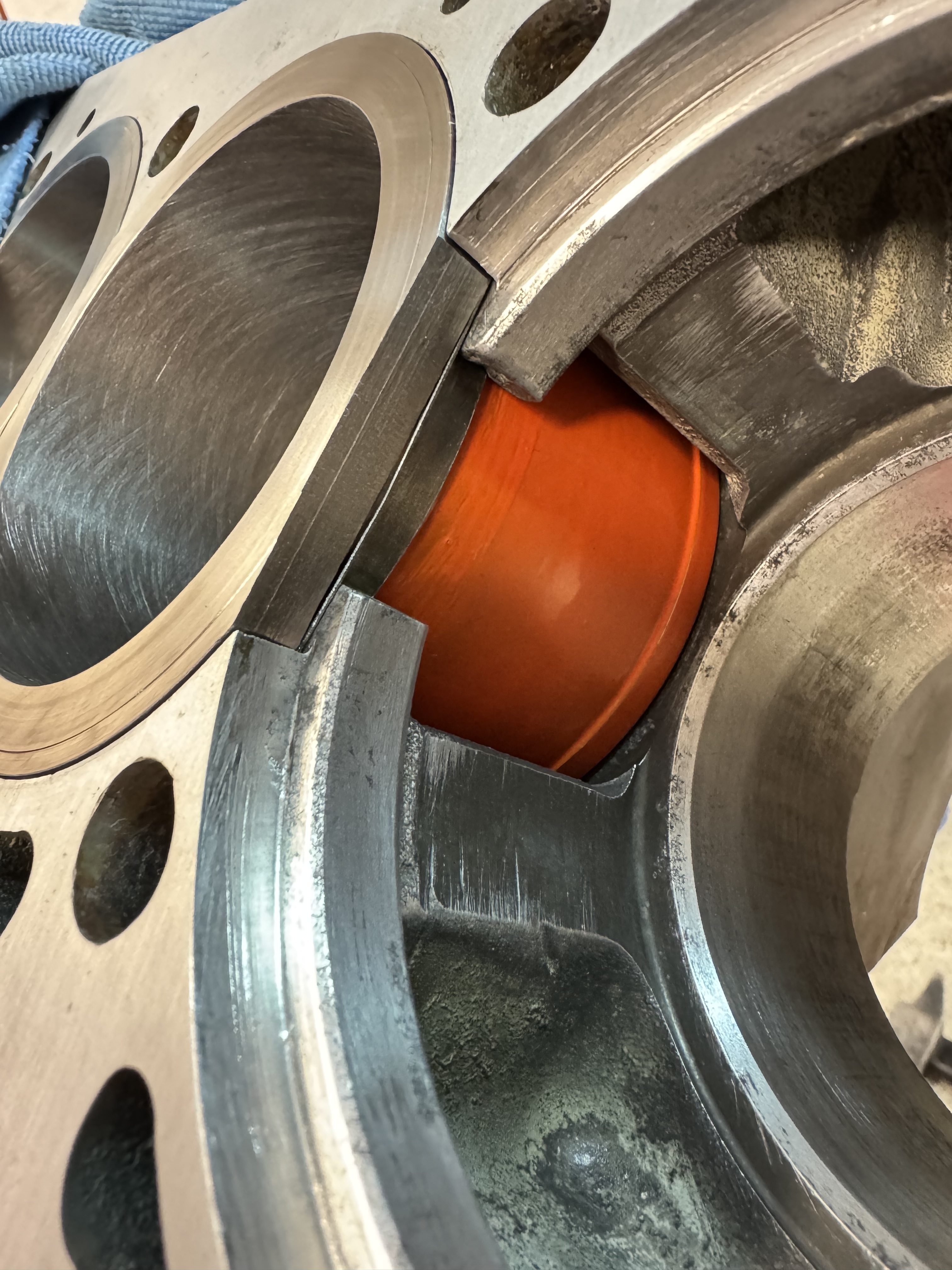

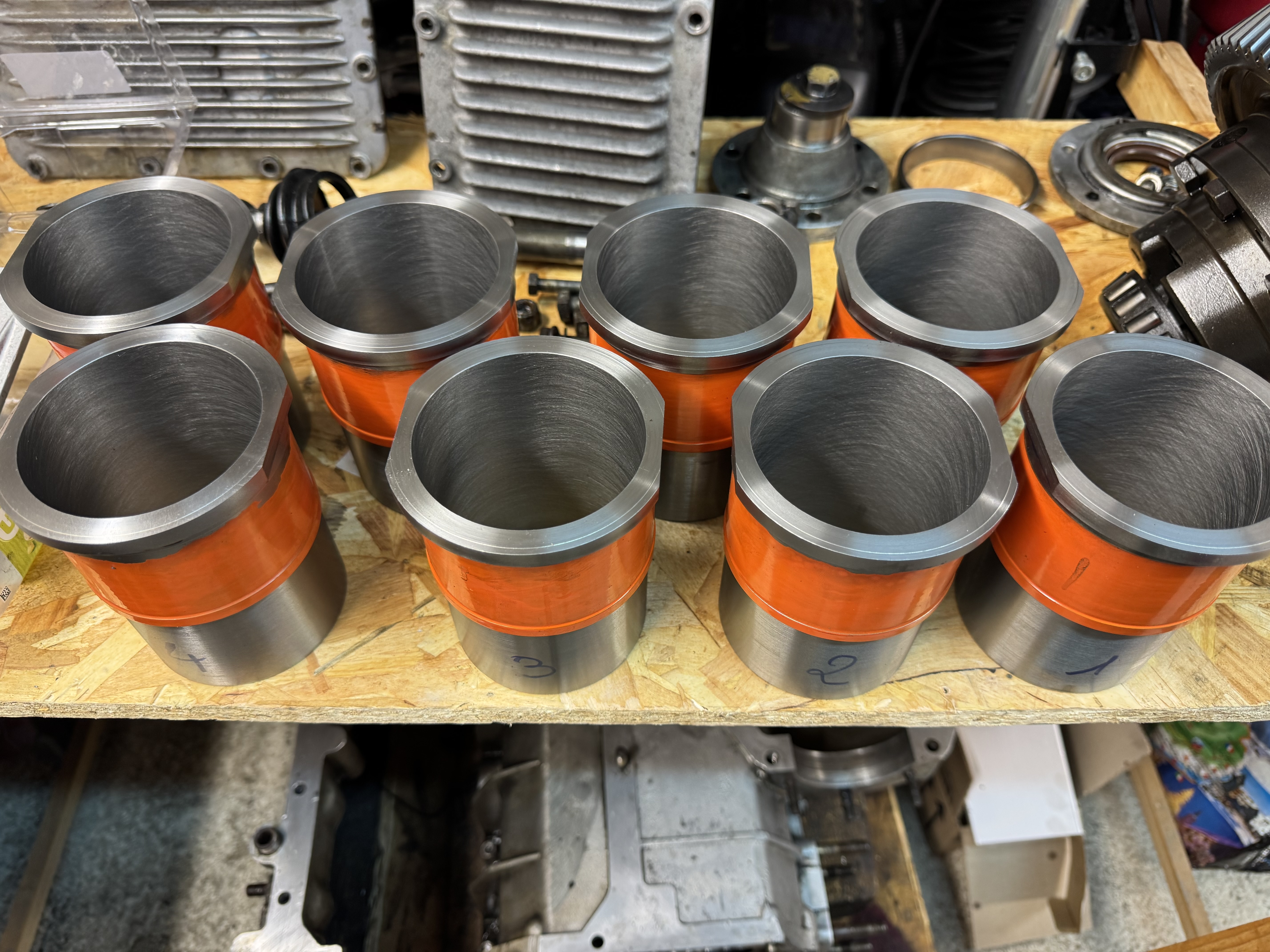

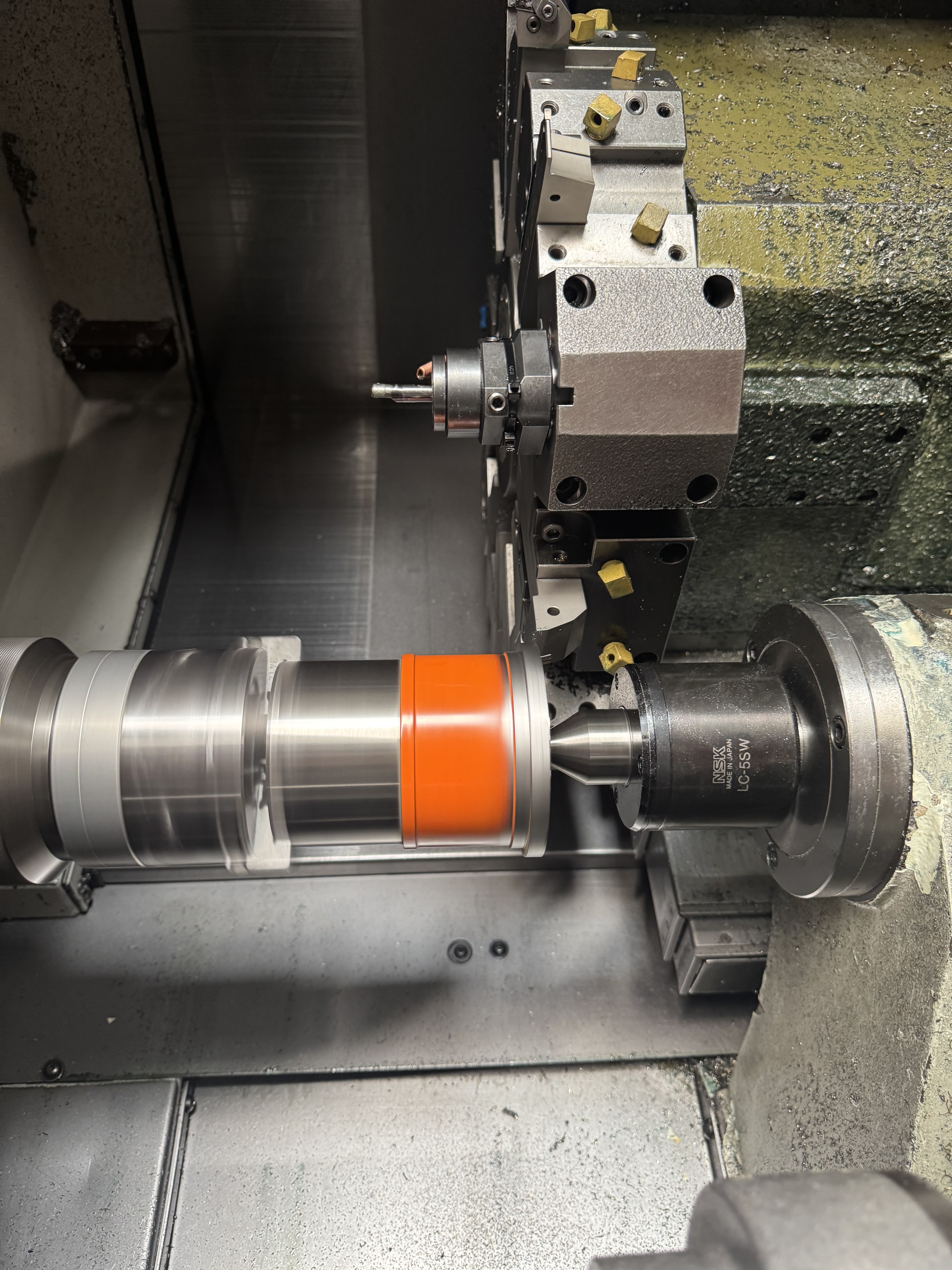

Après le tournage, elles sont passées en fraisage pour faire les méplats de chaque côté. Puis j’ai peint avec une peinture de protection intérieure moteur la surface qui sera en contact avec le liquide refroidissement et effectuer le « honage » ou « rodage » avec un outil à bille.

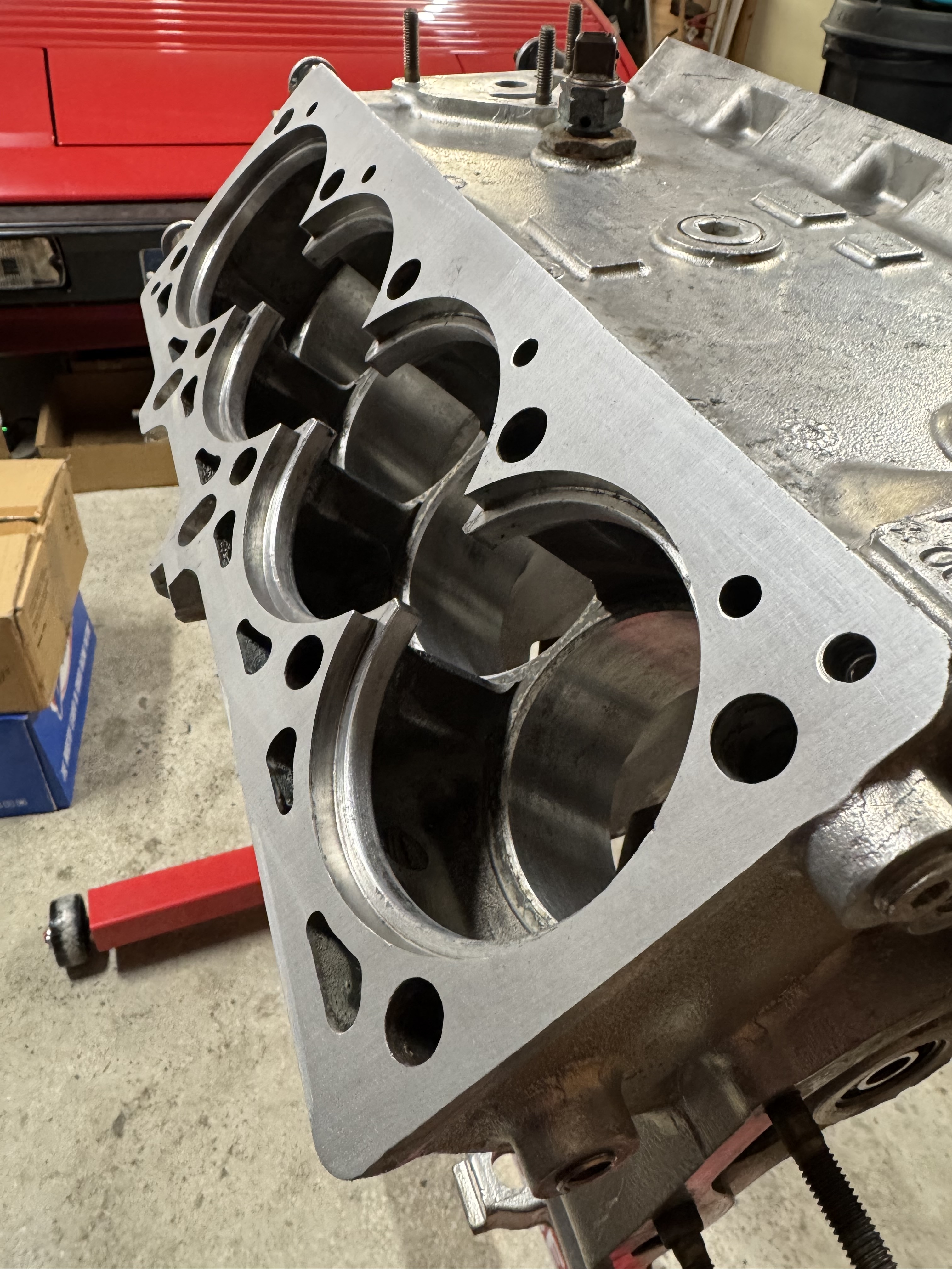

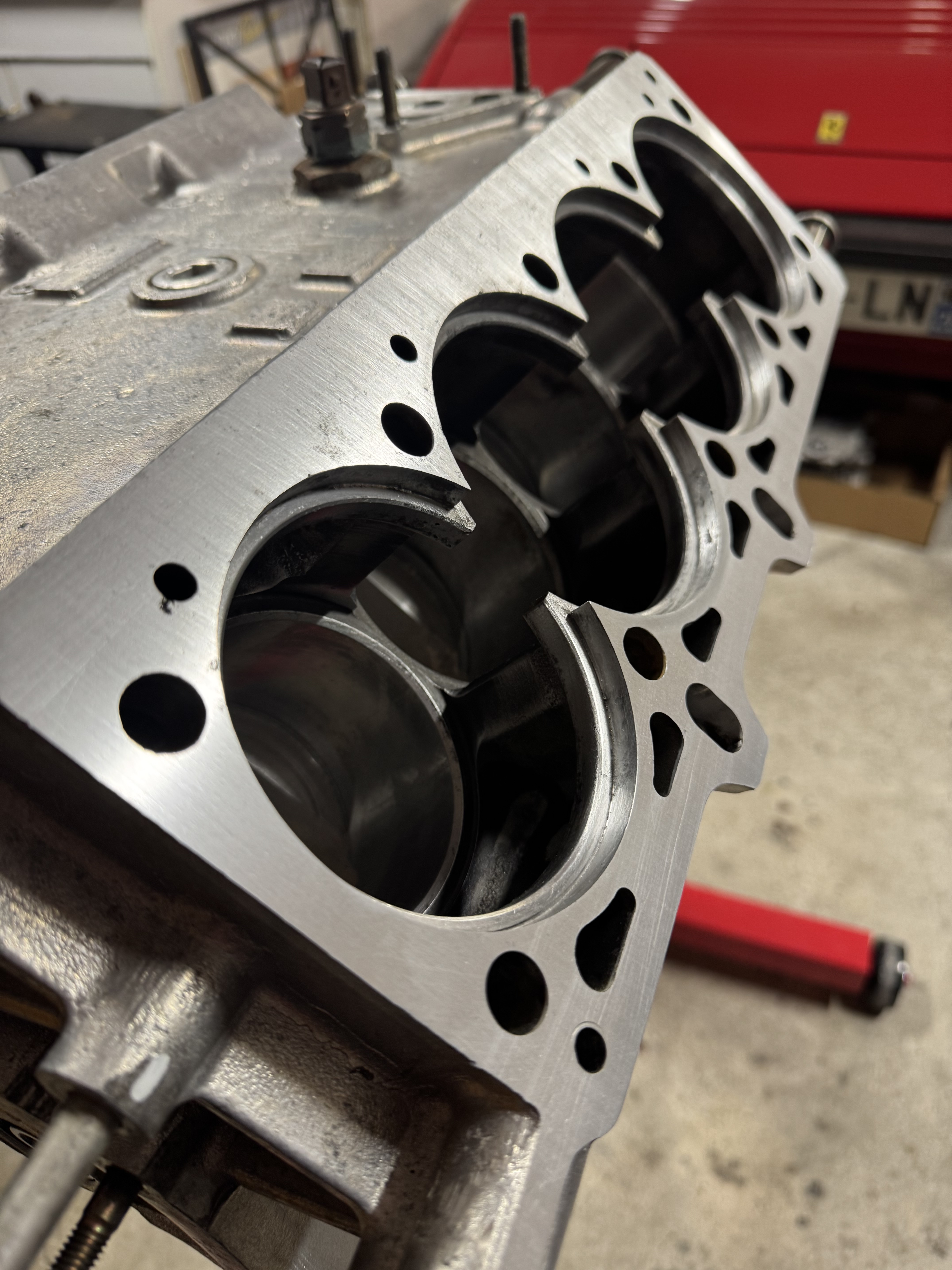

J’ai fait surfacer le bloc alu au niveau des plans de joint de culasse. Par contre là j’ai dû amener le bloc chez un motoriste car il ne passait pas dans les machines de mon ami. Ils ont descendu les surface de 0,10mm.
il y a 26 minutes, Jean66 a dit :
A là, c'est du lourd.. 😃
Effectivement , peu de spécialistes sont à ce niveau .

Suite à ce surfaçage de bloc, j’ai dû reprendre mes chemises pour corriger leur hauteur et respecter la hauteur de saillie positive au dessus du plan de joint.
J’ai fait un premier montage à blanc pour mesurer la saillie de chaque chemises et les reprendre sur le tour, pour diminuer leur hauteur avec un montage en contre pointe avec une pièce ajuster à l’intérieur pour ne pas les déformer en les serrant …

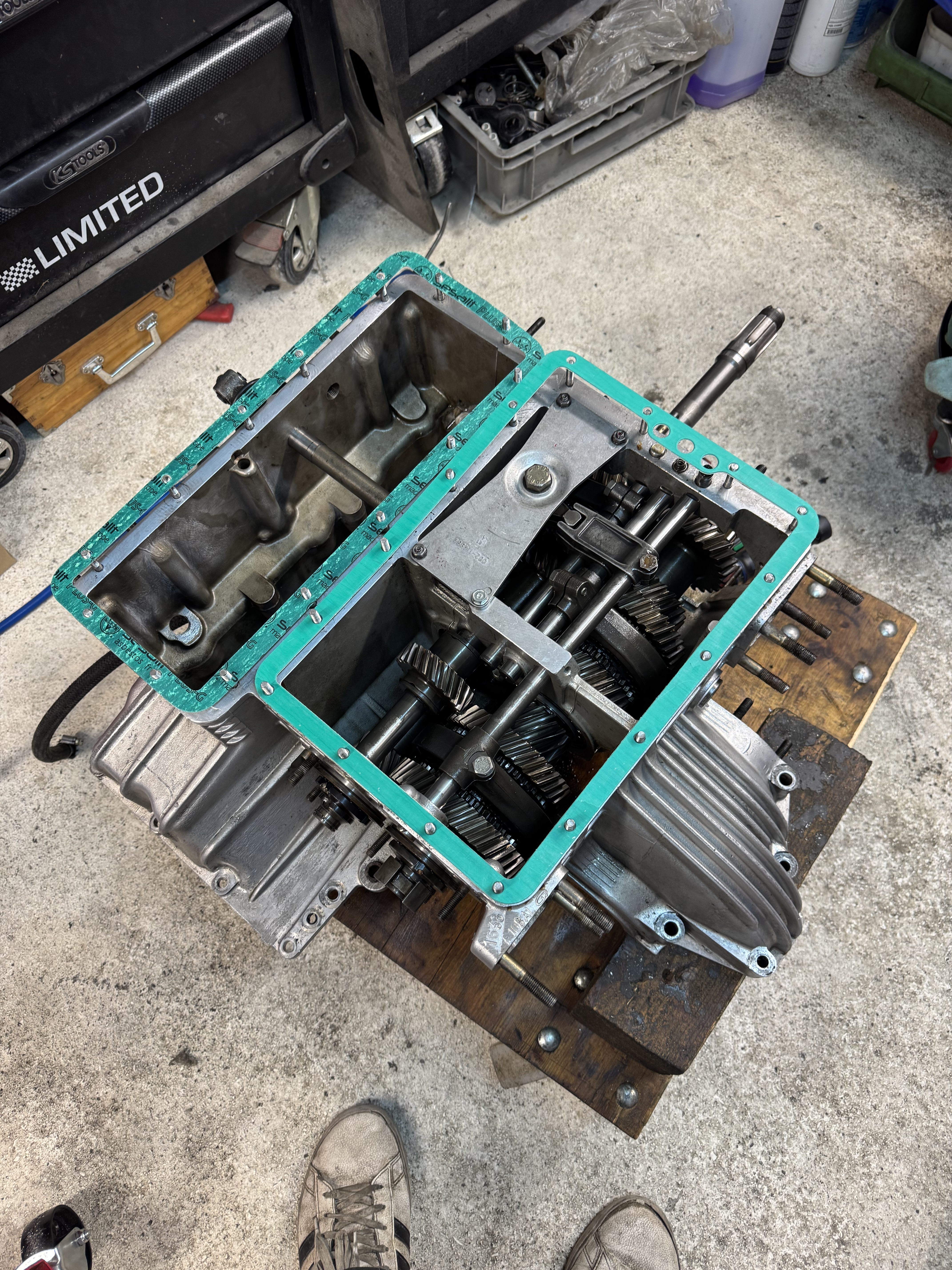

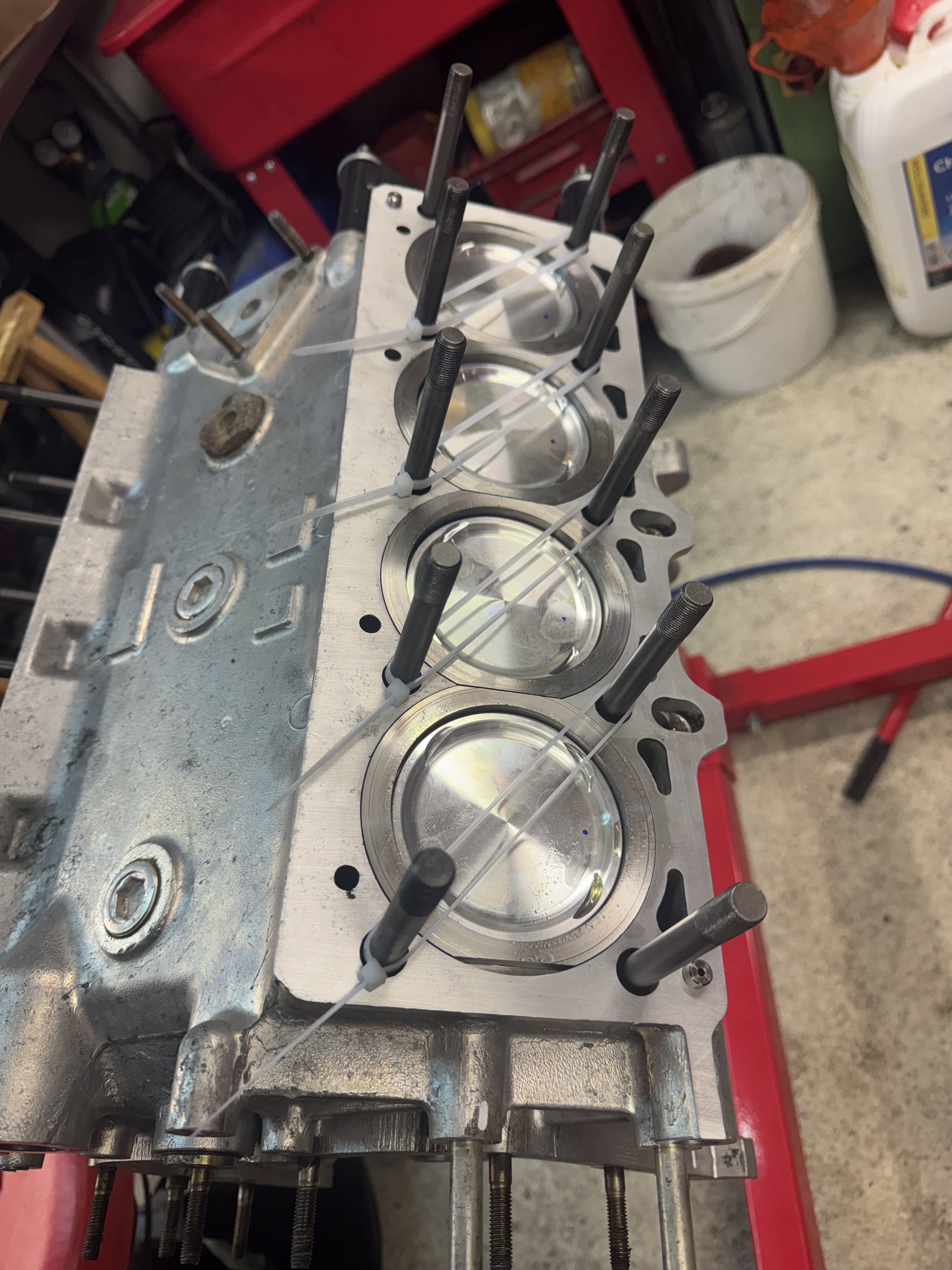

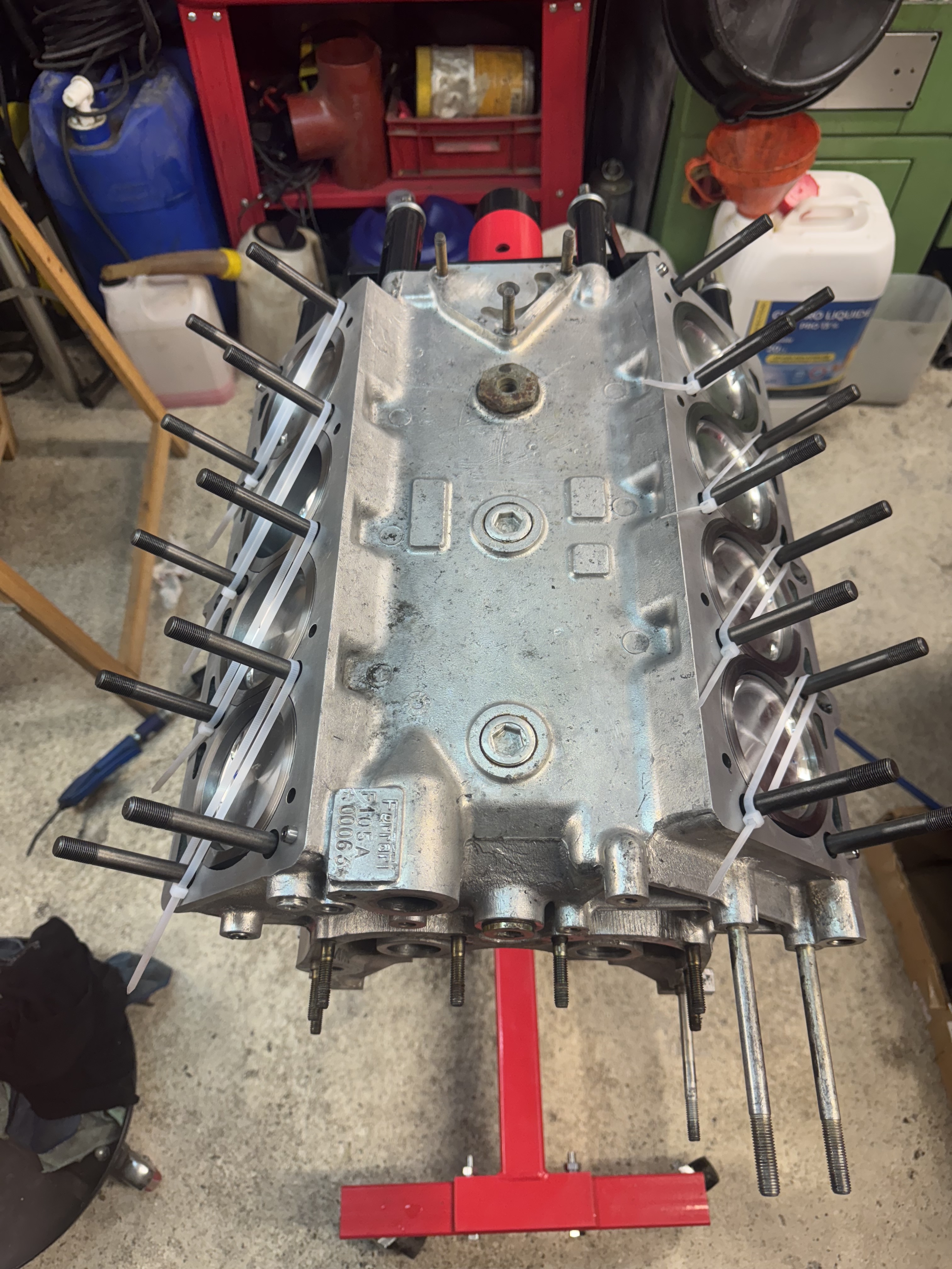

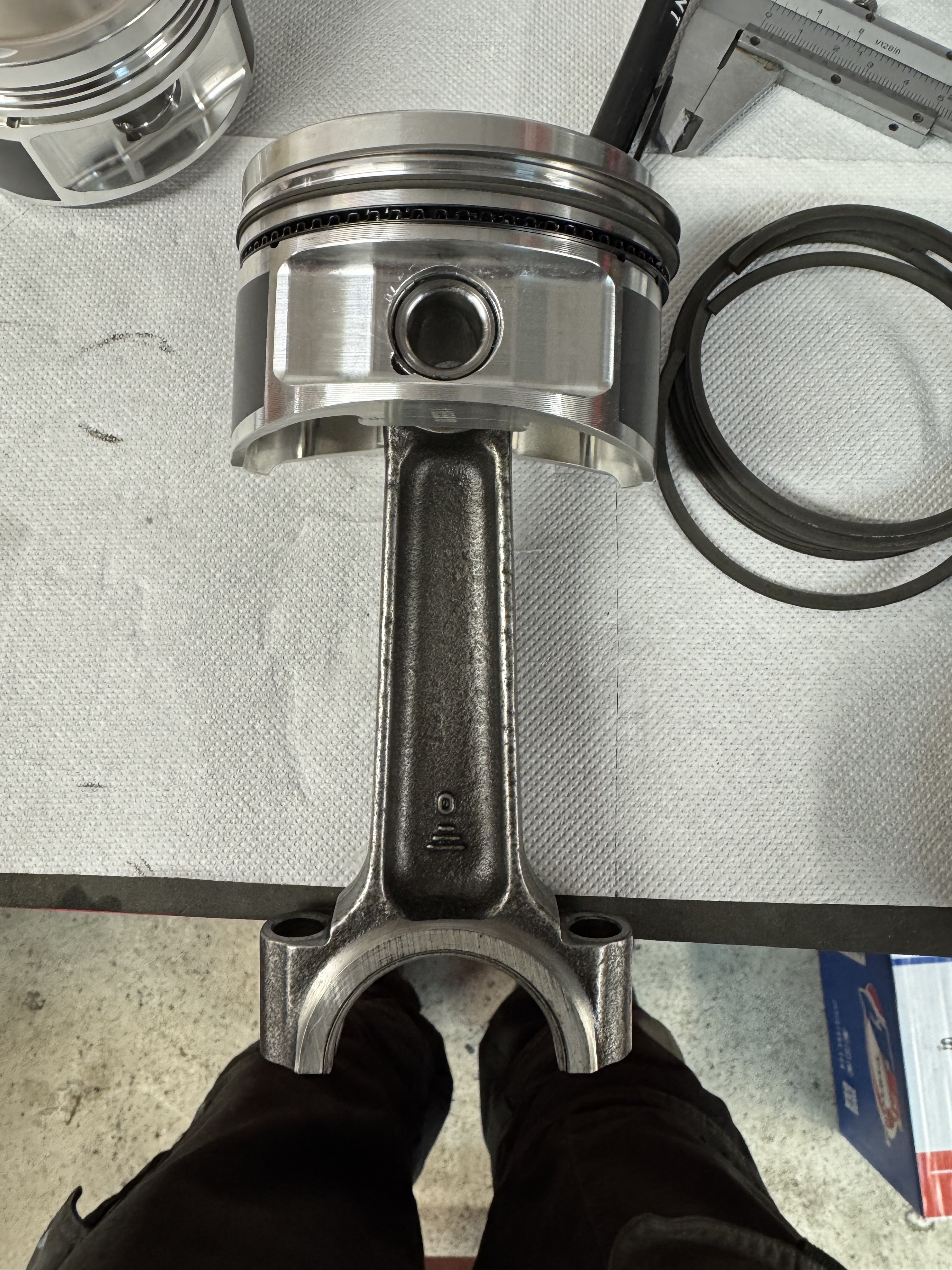

Une fois les chemises et le bloc terminés j’ai pu remonter tout l’équipage mobile (vilo, bielles et pistons) avec bien entendu vis de bielles et écrous neufs, ainsi que les goujons de culasses neufs.

tant que tout est dehors et demonté , pense à nettoyer la crepine de pompe à huile de la boite de vitesses et à remplacer le fameux joint entre carter moteur et carter de boite
Le monsieur a dit que le moteur était en rodage!!    😁😄
Ferrari 512 TR
michel3482
il y a 21 minutes, Patrickdup a dit :
ah oui , bon et bien ça sera pour la prochaine depose repose...

Beau boulot effectivement !  1/10ème de hauteur en moins + un alésage en cote max, ça doit ronfler 😁
J'ai déjà utilisé cette peinture orange (Restom) il y a un bon moment. Elle résiste bien dans le temps.

Pour la peinture, est on sur qu'elle ne risque pas de partir en paillettes?

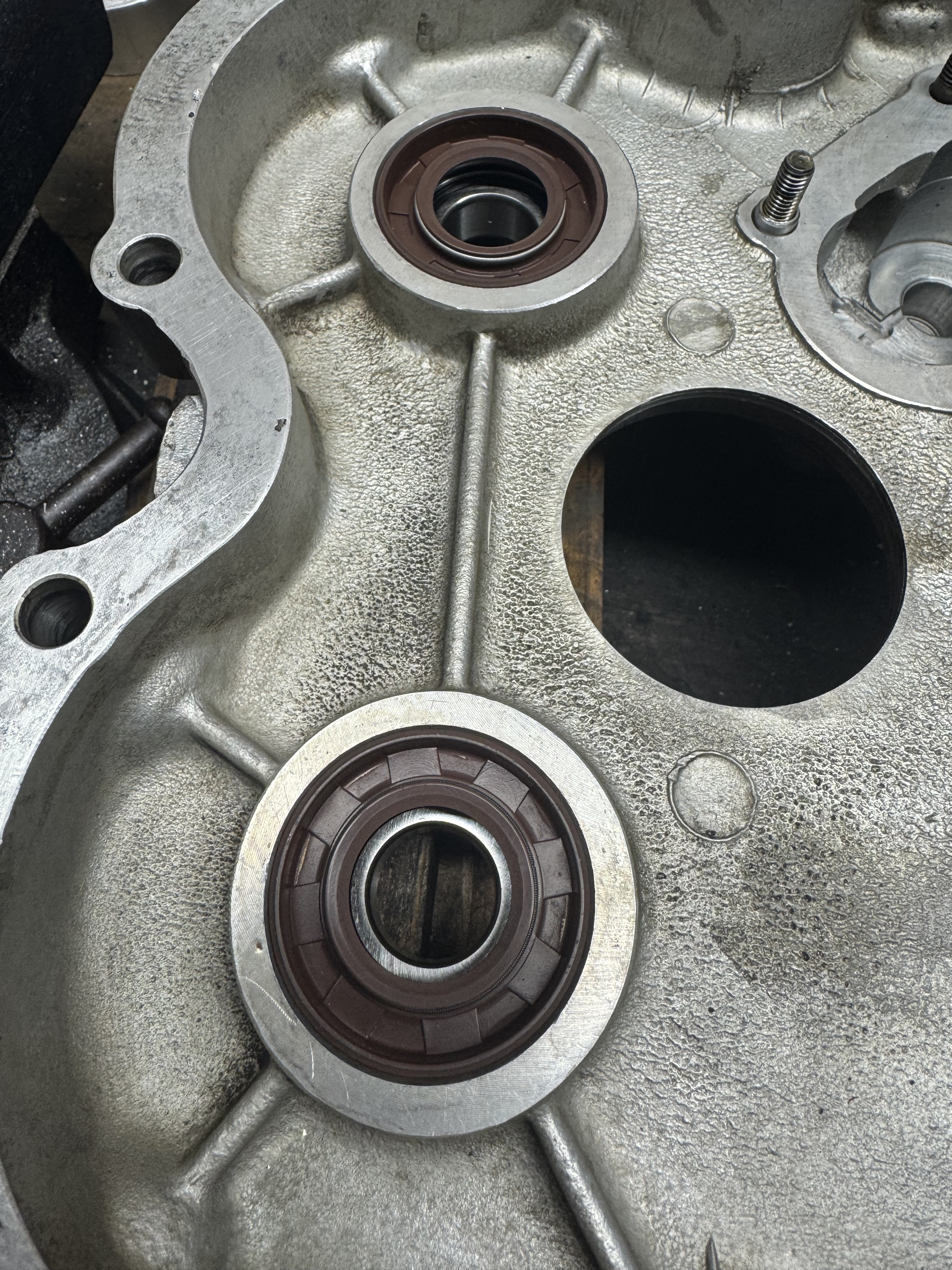

Le 09/08/2025 à 16:27, michel3482 a dit :
Si tu parles de l’espèce de joint spy Au niveau de la triangle de commande de boîte entre le carter d’huile moteur et le carter d’huile de boîte c’est bon! Je l’ai changé avec ses « fines » rondelles 🤞

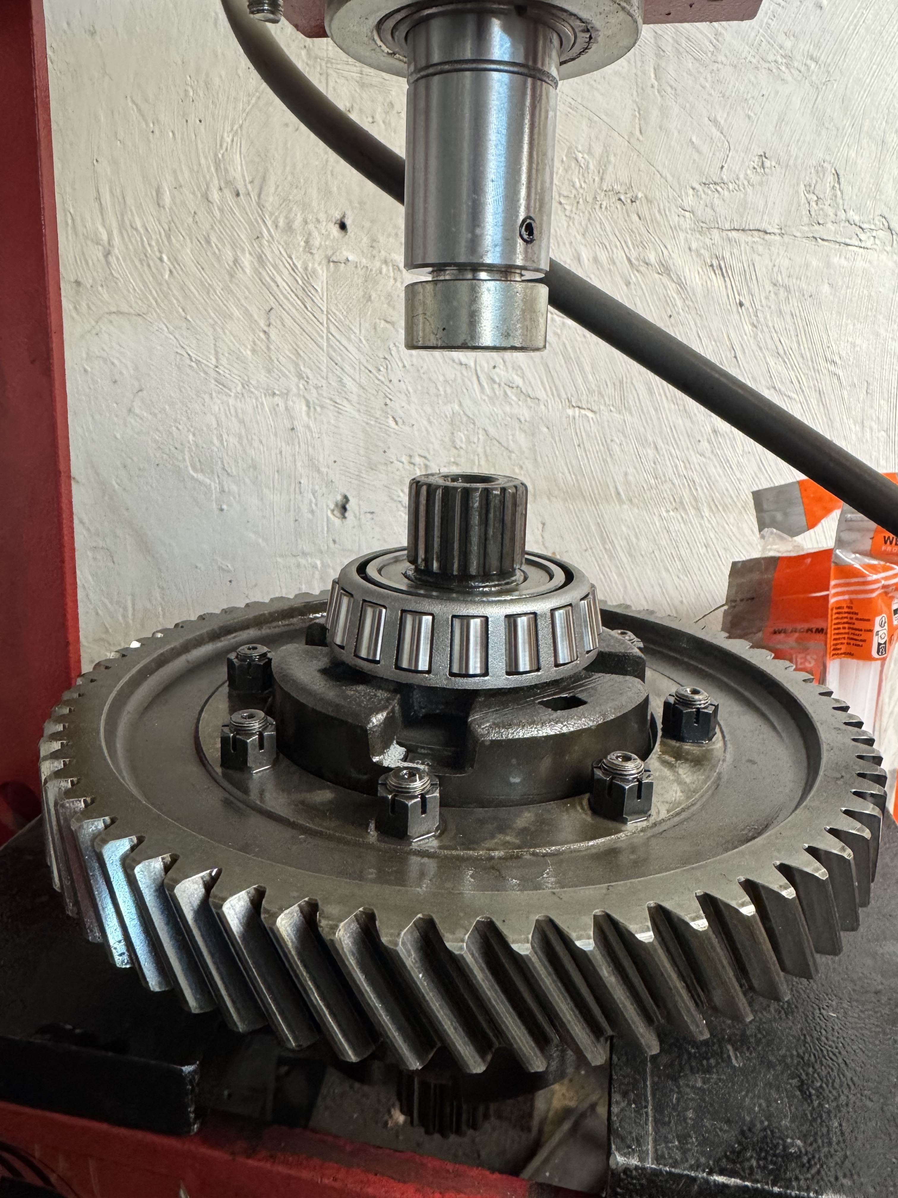

Normalement j’ai changé tous les joints, joints spy et joints toriques du moteur, de la boîte, ainsi que tous les roulements: roulements au niveau de la distribution, au niveau de l’embrayage, au niveau de la cascade de pignon et ceux du pont arrière.
J’espère ne pas devoir le rouvrir avant quelques kilomètres 😅
