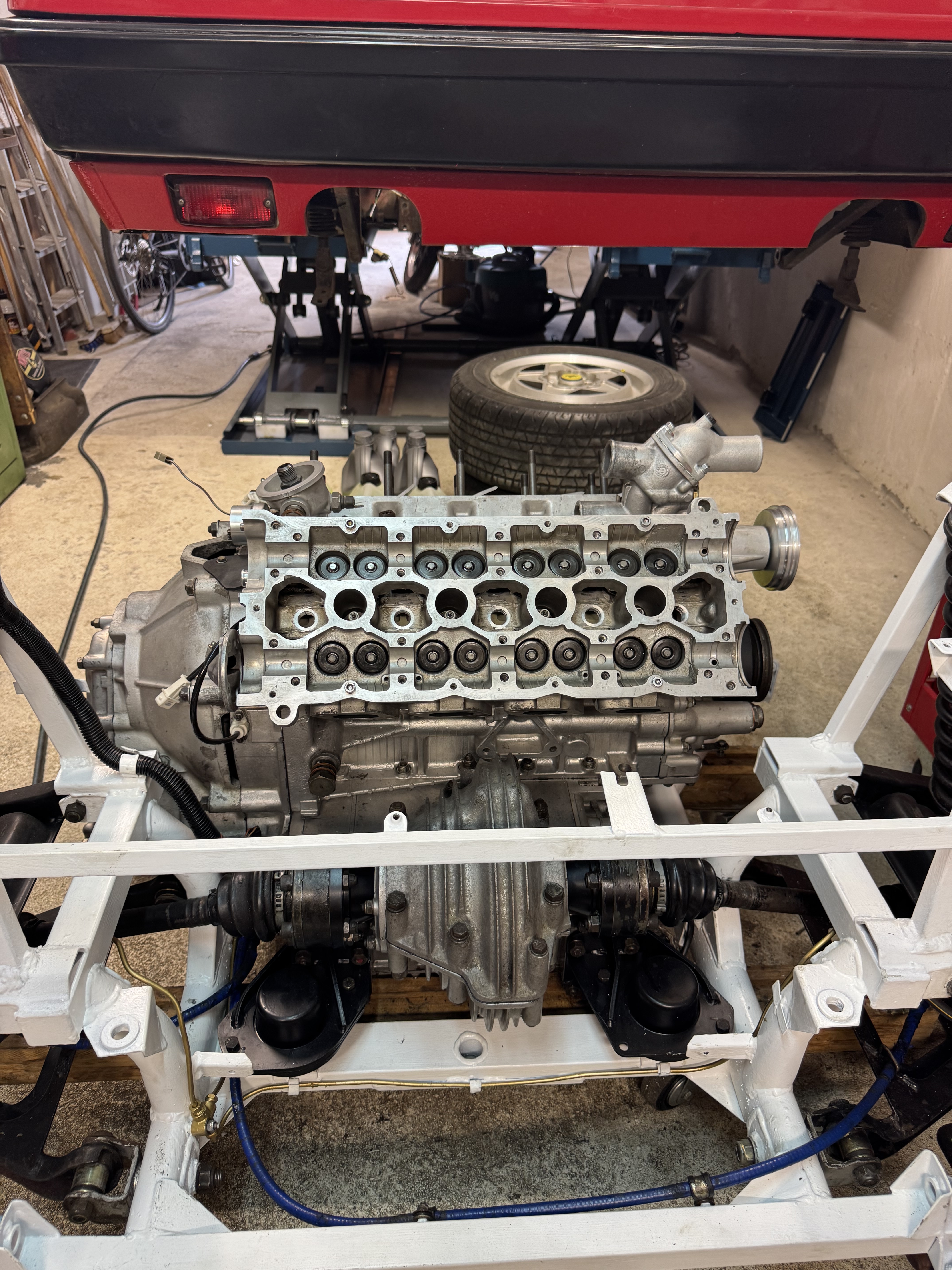

Avant de reposer les culasses sur le bloc, j’ai fait 2, 3 calculs de RV.
D’origine, d’après le manuel d’atelier, la Mondial QV européenne a un taux de compression RV de 9,2:1.
Quand j’ai ouvert mon moteur, il avait été remonté avec les joints de culasse que l’on trouve chez Superformance. Or en calculant le RV avec ces joints j’ai trouvé 8,67:1.
Lorsque j’ai commandé mes pistons JE, ils annonçaient un RV de 9,5:1 avec des joints de culasse de 1,14mm d’épaisseur.
Les joints de chez Superformance font 1,67mm.
Si je refais le calcul de RV avec un joint de culasse de 1,14mm et les pistons d’origine je retombe bien sur le RV de 9,2:1 annoncé dans le manuel d’atelier.
Par contre avec les pistons JE, mon calcul me donne un RV de 10:1 et un squish de 0,85mm au lieu de 0,80mm d’origine (l’axe des piston est plus bas de 5/100mm)
Mais depuis mes calculs (effectués avant la commande des pistons) , mon bloc cylindre a été diminer au surfaçage de 0,1mm et mes culasses aussi…
Soit un squish baisser à 0,75mm….
Et un volume de culasse baisser de 0,4cm3
Ce qui nous fait un RV de 10,37:1… arrondi à 10,4:1
Cette augmentation du taux de compression par rapport à l’origine de plus de 1, devrait je l’espère apporter un de « peps » au V8
Alex7484
J’ai donc commandé des joints de culasse renforcé Cometic d’une épaisseur de 1,14mm ainsi que des goujons de culasse neufs et recoiffer le moteur des ses 2 culasses.

il semblerait que ton moteur ai vu pas mal de cliquetis autour des bougies et ai donc causé les fissures (cela se voit bien sur une de tes photos!). Je suppose que tu va revoir tout le système d'injection et allumage?
pour la technique du siège emmanché à la main elle est même utilisée sur des moteurs de F1 actuel donc ça marche😁
