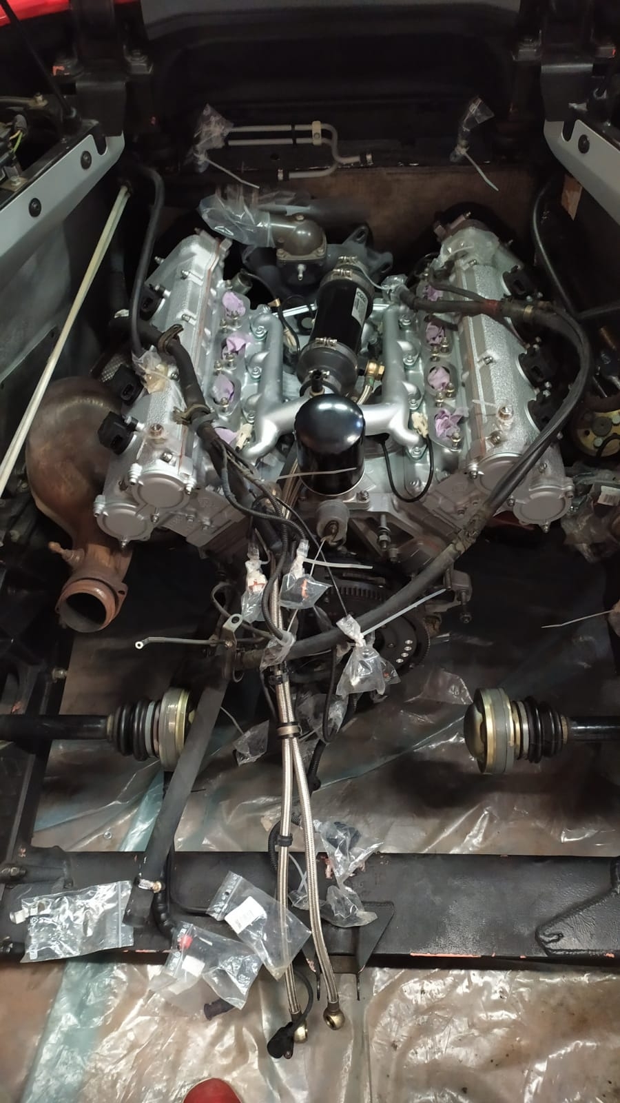

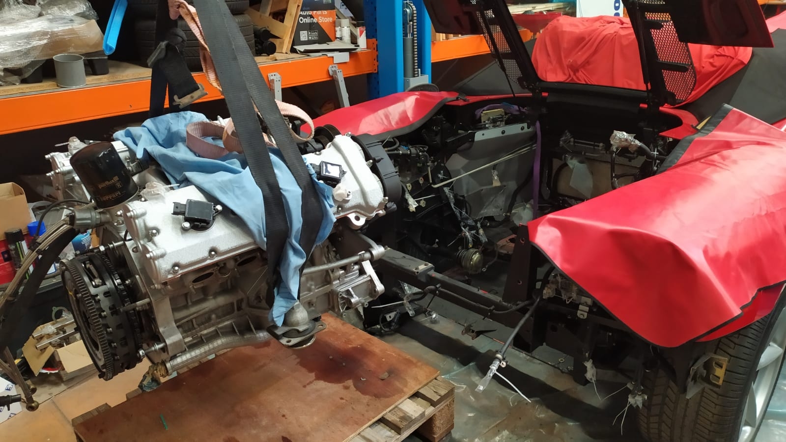

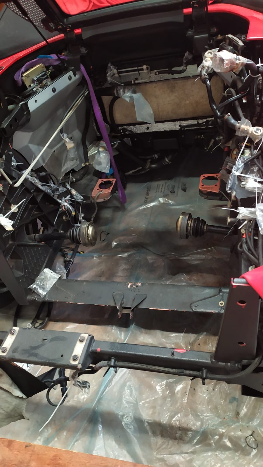

Après de long mois sans y avoir touché, je me suis remis sur le remonatge du moteur sur ma 360 spider. Initialement je devais "juste" changer l'embrayage et la distribution mais plus je démontais plus je voyais l'ampleur du travail à faire ! Avec à peine 34.000 km, les joints du haut moteur étaient HS, il y avait des fuites un peu de partout, surtout au niveau des 4 joints spi en bout d'arbres à cames. Du coup j'avais sorti le bloc moteur en avril 2025 et nettoyé le compartiment moteur.
J'ai remplacé:
- L'embrayage complet
- La distribution
- L'échangeur thermique
- J'ai démonté entièrement la pompe à eau et remplacé tout les éléments à l'intérieur
La mission actuelle: finir le remontage complet avant le printemps 2026 !
