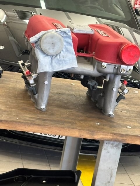

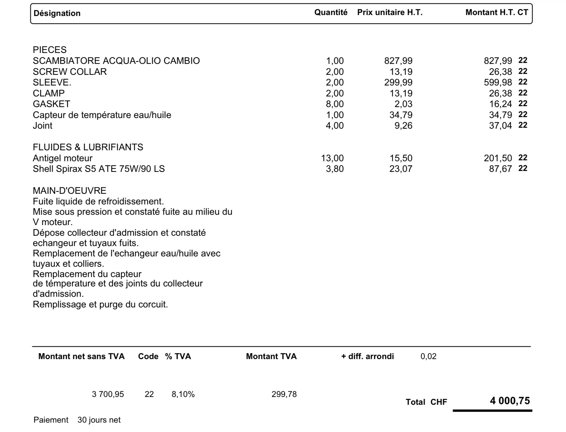

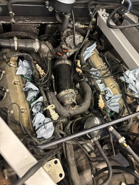

Garage:”La belle est bien arrivé et nous avons constaté que l’échangeur eau / huile qui fuit et tuyaux + colliers.”
Modifié par Spooky
Lg-360
Si ce n'est "que" les durites d'eau de l'échangeur qui fuient ce n'est finalement pas très grave... Mais si l'échangeur n'a pas été changé, peut-être l'occasion de le faire pour éviter les problèmes de @Laurent 34et @Spide26 avec ce fichu échangeur (ce que j'ai fait faire en préventif sur la mienne...)

Mais c’est bien le prix de l’échangeur, il est a 650 euros HT / hors frais de douane sur Eurospares et les 2 caoutchoucs sont a 230 l’unité HT / hors frais de douane…
Donc sur les pièces, on va dire que malheureusement c’est dans les prix…
Bon l’antigel a 15chf le litre, c’est totalement abusé…
Pour la MO, ça pique un peu mais il y a pas mal de boulot… Donc malheureusement ça paraît cohérent…
