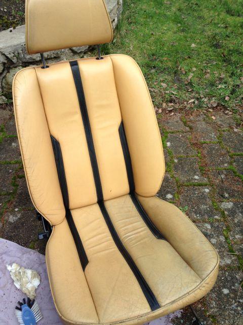

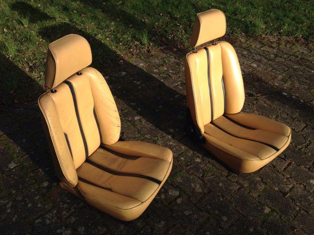

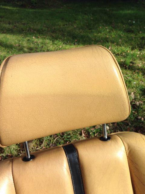

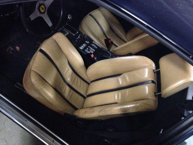

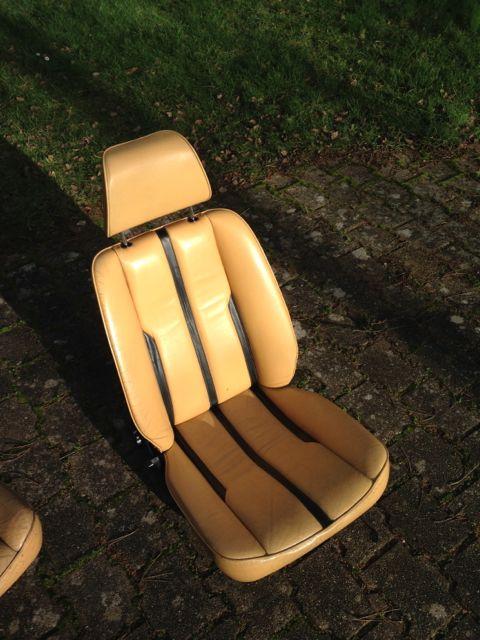

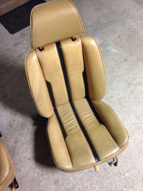

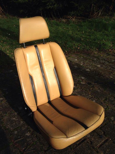

Enfin, un week-end de beau temps et bibi bien décidé à se donner un peu de répit.
Primo, tenter de réparer ce fichu réglage du siège conducteur qui ne veut plus tenir en place correctement. Résultat mon dernier démarage à un feu rouge je me suis retrouvé projeté en arrière, j'ai calé dans la manœuvre et là impossible de redémarrer (mon pied gauche n'arrivant pas à débrayer complètement). Bien entendu, au bout de 10 secondes, j'ai eu droit au klaxons des dieselistes du dimanche pendant que je me débattait avec le réglage récalcitrant de cette crémaillère de ………… siège.
Puis tant qu'à faire, on va nettoyer/rénover(?) les sièges qui en ont bien besoin.
Hop, on démonte les sièges de la belle. Rien de plus simple 2 vis par glissière. Je suis surpris, les sièges sont ultra-légers.
Mauvaise surprise pour la crémaillère du siège conducteur, après analyse, çà ne m'étonne pas qu'elle ne tienne pas en place. En fait le doigt sur l'axe de la manette de manœuvre passe directement entre les dents de la crémaillère qui a les dents aussi abimées que celles de la fée carabosse  :D
Va falloir trouver une astuce en tout cas. Peut-être redresser les dents de la crémaillère et une recharge par soudure sur le doigt afin qu'il ne passe plus aussi facilement au travers de la crémaillère. On va voir.
Du coup passage au nettoyage, en plein soleil en T-shirt début Février, je profite de ma chance.
J'ai retrouvé un savon nourrissant de Swisswax que j'avais utilisé sur ma 964 en conjonction avec un savon glycériné pour selle de cheval (Décathlon). J'ai commencé en suivant bien la notice (éponge humide, légers mouvements circulaires, pas trop de savon…). Au bout de 1 heure j'en était encore au 1er coussinet du siège de gauche et j'en avait un peu ma claque. Arrive alors ma charmante épouse avec une petite éponge qu'elle trempe sans vergogne dans la basine d'eau une tartine de savon et vas-y que je frotte çà comme s'il s'agissait d'un vulgaire sofa Ikea. Croyez-moi où pas ben au bout d'une minute elle en avait fait autant que moi en 1 heure et çà avait la couleur de 1978………  :huh:
Du coup, ben j'ai suivi la méthode de ma femme (qui vous pourrez le voir s'est bien amusée avec les appuis-têtes).
Je suis assez content du résultat, surtout pour le siège de droite qui est naturellement moins abimé que le siège conducteur. On va repasser un coup la semaine prochaine et surtout se renseigner à Rétromobile sur les possibilités de rénovation du cuir en fonction de leur état qui n'est finalement pas si mauvais.

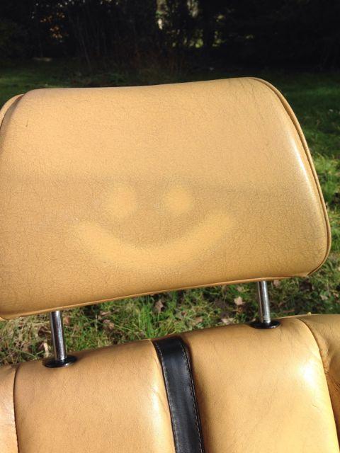

Un peu de fun
 Bonsoir Utopia, pour tes sièges tu peux utiliser de chez Swissvax le nettoyant puissant colourlock avec une éponge ensuite tu sèche avec une micro fibre, quand ton nettoyage te conviens, tu appliques le lait leather milk. C'est çe que j'ai fait sur ma 328.
Un peu de fun

@TripleBalck® : Pas encore fait de photos de la crémaillère.
@killer84 : Ok pour le lait Leather Mix mais je posterai des photos en gros plan des sièges et tu verras ils ont quand-même besoin d'un re-coloration (ou autre je ne connaît pas es termes exacts) car ils présentent des "rides" plus foncées qui ne sont pas uniquement de la saleté en profondeur, mais bien le cuir en dessous.

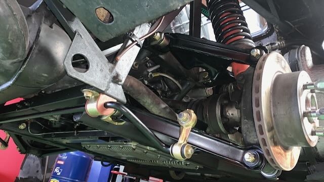

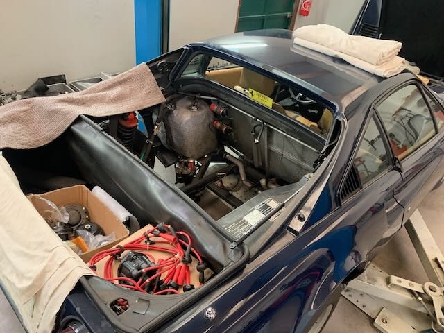

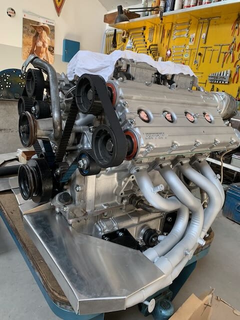

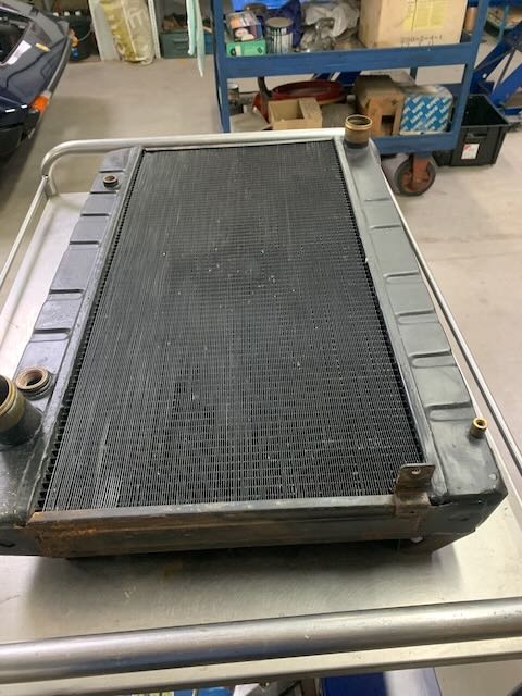

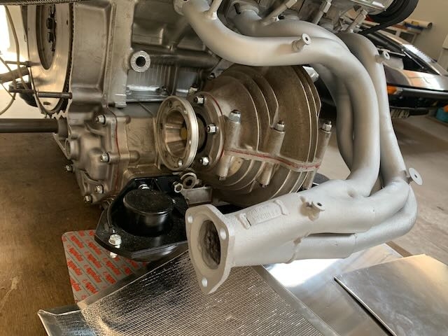

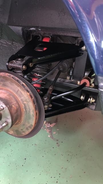

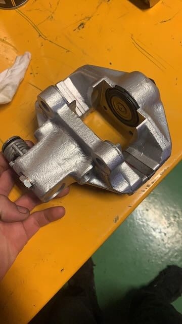

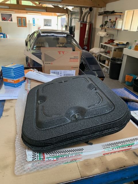

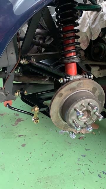

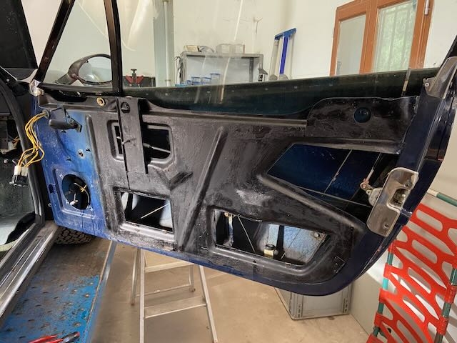

10 ans déjà mon dernier post sur ma 308. Une grande période bien vide.
Même si je n'ai pû rouler avec, j'en ai cependant profité pour la refaire entièrement mécaniquement. Les trains, freins, suspensions, tringleries, moteur, radiateur etc…
La partie roulante a été faite par Dino père & fils (super boulot, je recommande).
Quant au groupe moto-propulseur, il a été refait entièrement par un mécanicien de génie dont la réputation n'est plus à faire et dont le nom circule "sous le manteau" 😀
Ca a été l'occasion de voir que ma belle n'a aucune trace de rouille.
Je suis actuellement en rôdage (à 64.120 kms 🙂 ) pour 1.000 kms. C'est frustrant de ne pas pouvoir dépasser les 3.550/4.000 RPM mais c'est déjà le pied
Un bon lustrage et nettoyage des cuirs à la rentrée et elle sera comme à sa sortie d'usine. Quelques photos en vrac.

Salut @cheki, merci. Alors ces 1à dernières années, je préfèrerai les oublier.
Néanmoins j'ai trouvé le courage de commencer la restorarion de la partie trains roulants. Une fois celle-ci faite, on s'est rendu compte qu'il y avait un bruit suspect sur un cylindre. Le hasard de la vie m'a alors fait rencontrer un homme extraordinaire de compétences, gentillesse, et surtout de connaissance de nos belles anciennes. En plus à 15 minutesd e chez moi 😇
Bref, une fois le moteur démonté j'ai décidé de tout refaire afin de partir avec une auto "neuve" mécaniquement. Cerise sur le gateau j'ai même les vitres qui s'ouvrent et qui se ferment dans un temps qu'on qualifiera de raisonable pour 1978 🙂
La couleur est d'origine le doute  été levé grace à une bonne âme chez Pozi
