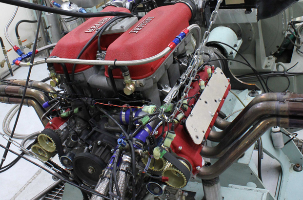

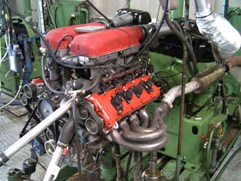

Je ne sais pas pourquoi la 360 n'y a pas eu droit comme ses aïeux ou ses descendants. Quelqu'un en connait la raison ?
Cette photo d'un moteur de 360 sur banc d'essai montre des couvre-culasses rouge mais je ne sais pas s'il s'agit d'un banc de Maranello.

C'est un super choix de couleur

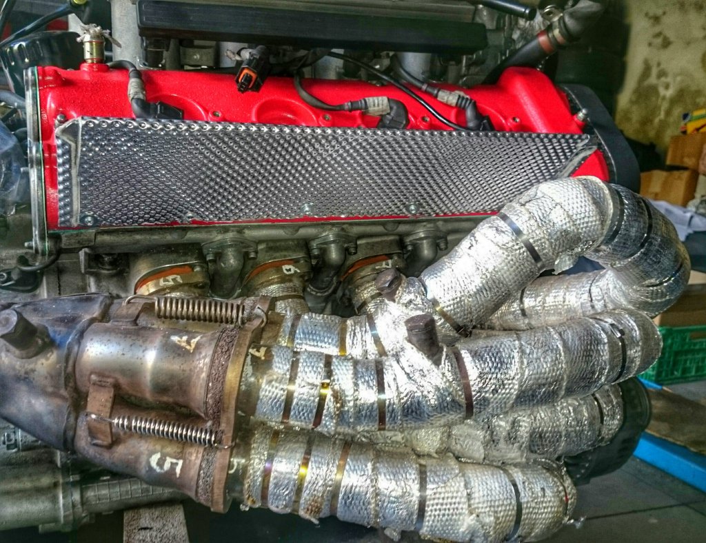

:wub::wub::wub:et la photo permet de bien visualiser le collecteur ainsi que sa conception plus évolué qu'en simple soudure

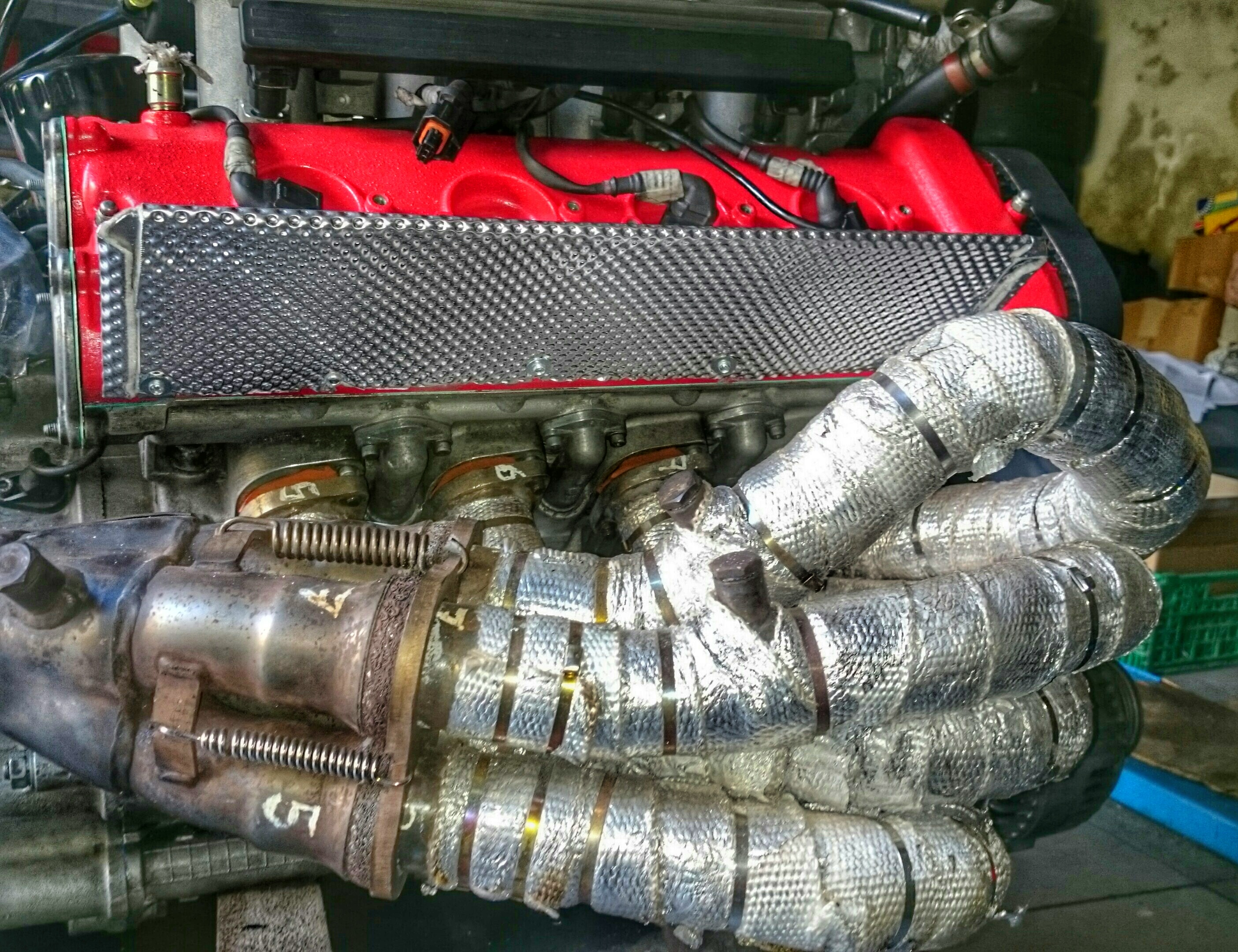

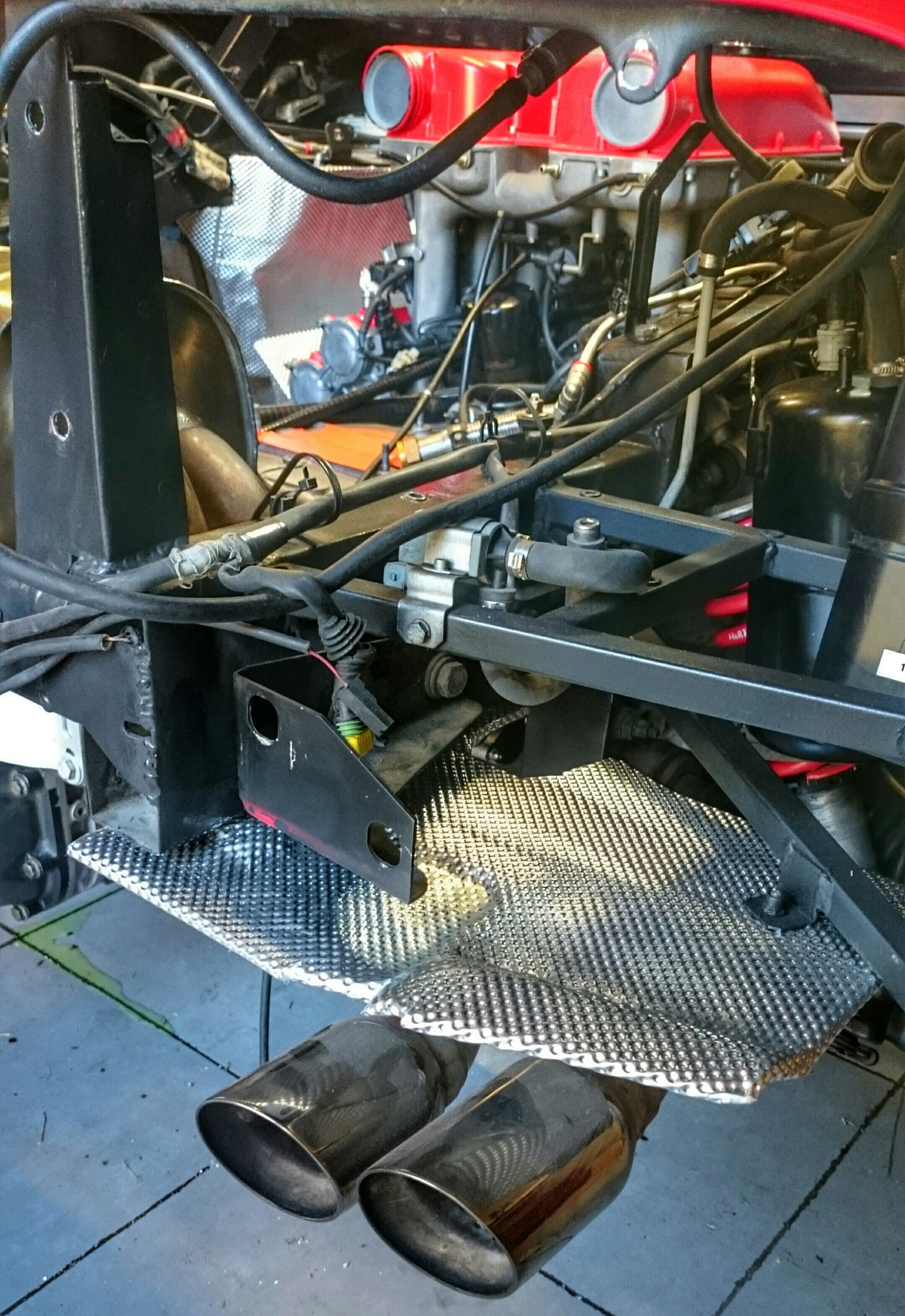

LOL ! D'ailleurs ça cuit :wacko: vite ces "bandelettes"... C'est pourquoi j'ai donné des ailes à mon moteur :lol: en réalisant ces pare-chaleurs dont l'objectif est d'isoler (un peu plus) le rayonnement des collecteurs envers le haut moteur (telles les bobines d'allumage en premier lieu). J'ai utilisé le même isolant thermique ORECA que j'avais mis sur les pare-chaleurs des réservoirs d'essence à l'époque. Et je vais continuer à en mettre en recouvrant le pare-chaleur du compresseur de clim, les pare-chaleurs des soufflets de cardan, ceux du PC arrière etc. En plus visuellement c'est très beau à contempler cet aluminium gaufré :wub:

Est tu sur que les soupapes ne risquent  rien au niveau augmentation de température dans leur secteur du aux isolations du collecteur  ?
Je ne saisis pas bien le lien que tu fais avec les soupapes. C'est un organe interne du moteur. Tu parles des plaques ou du bandage ? C'est la F355 qui brule ses soupapes et ceux à cause d'une conception de l'échappement assez particulière.

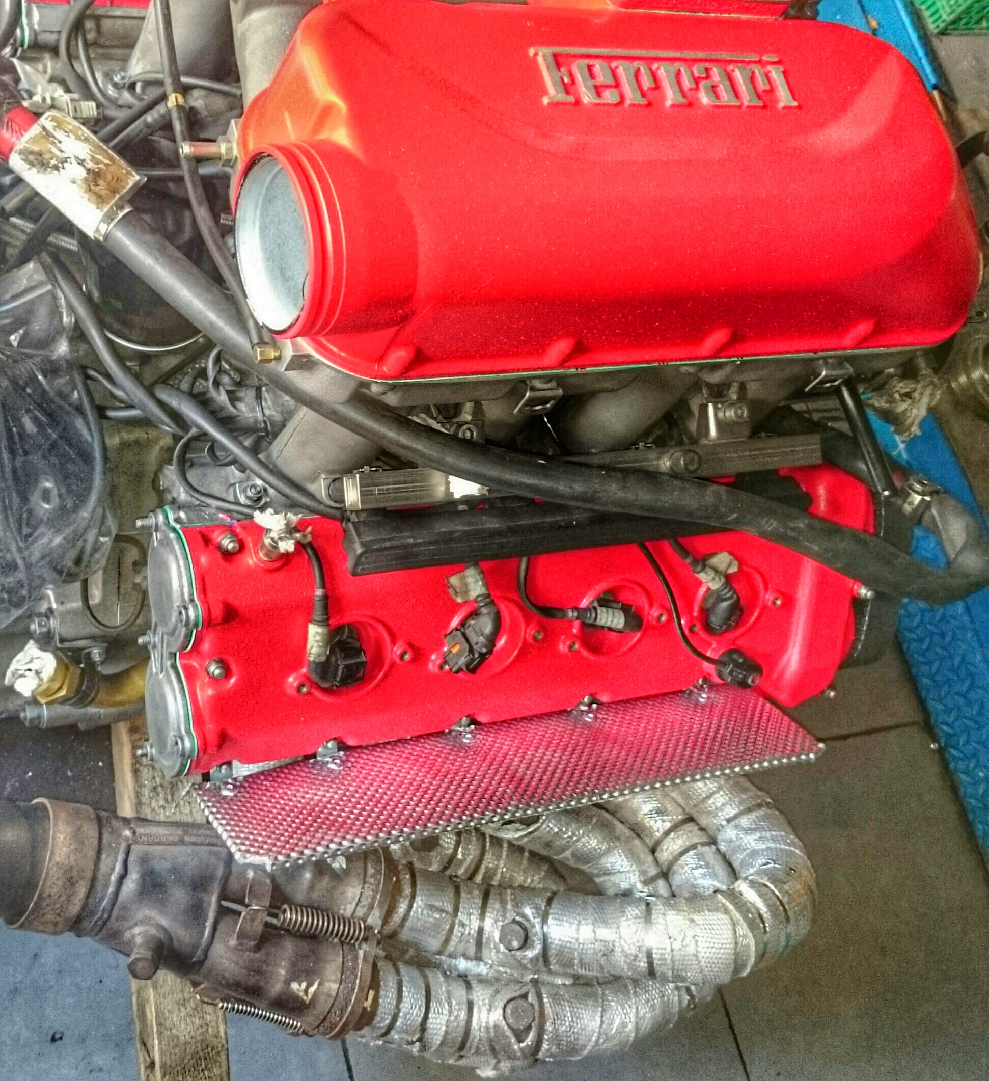

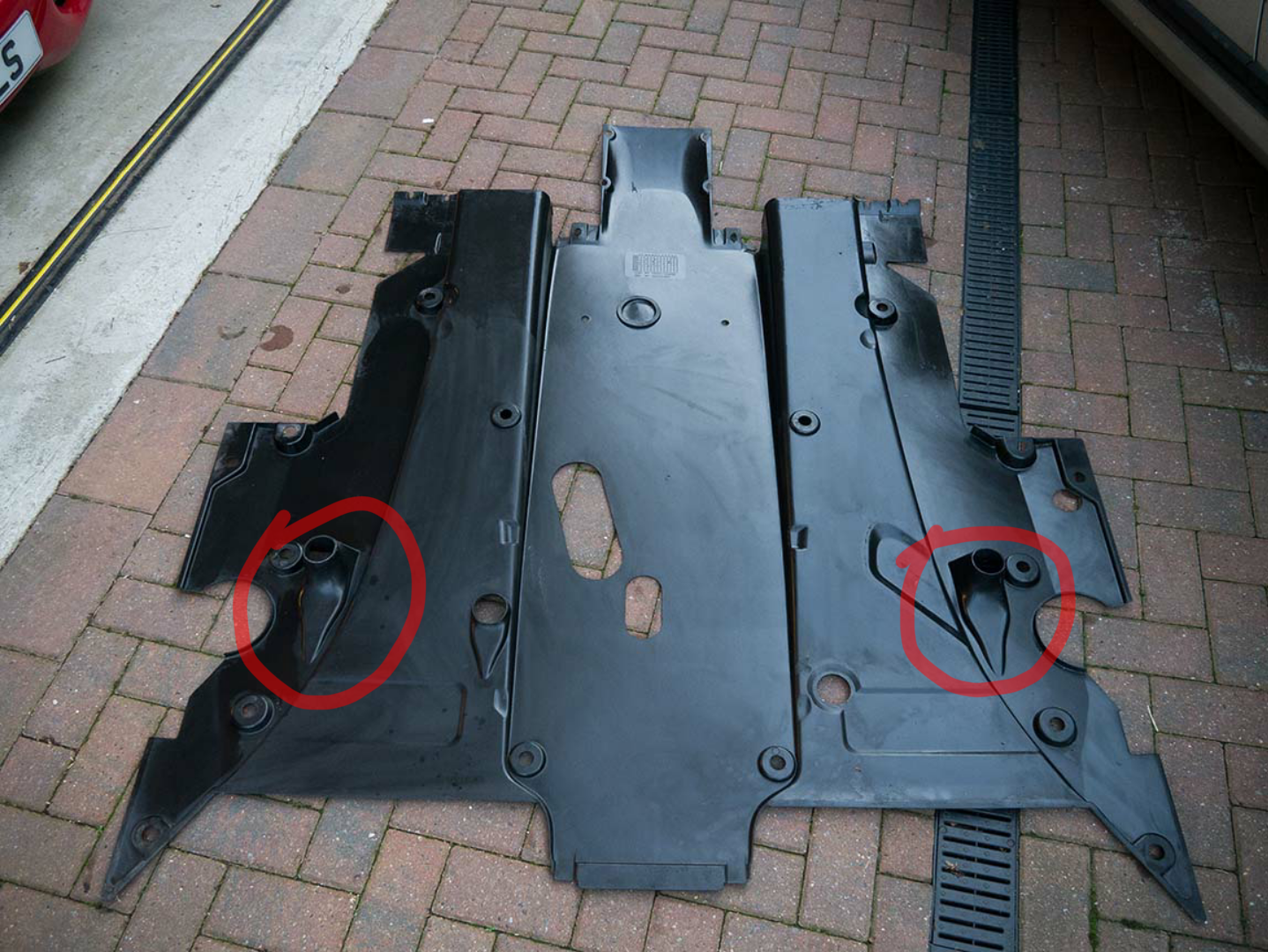

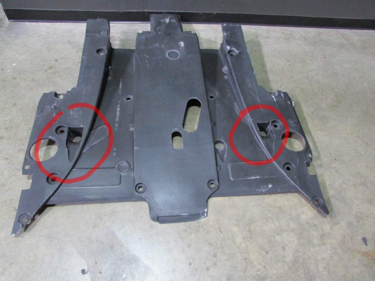

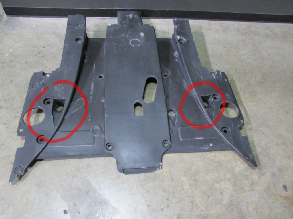

Par contre effectivement je fais attention à ne pas "emprisonner" la chaleur, il faut que ça ventile dans le compartiment moteur. L'idéal serait même de rajouter des prises d'air type NACA au fond plat pour une ventilation forcée et une extraction par la grille Challenge. Il y a déjà ce type de prise d'air mais elles alimentent d'air frais la séparation entre les réservoirs et la plaque de protection pare-chaleur. On les voit recto-verso sur les photos ci-dessous d'un fond plat de 360 :

La solution de Toda Racing pour isoler le système d'allumage ?

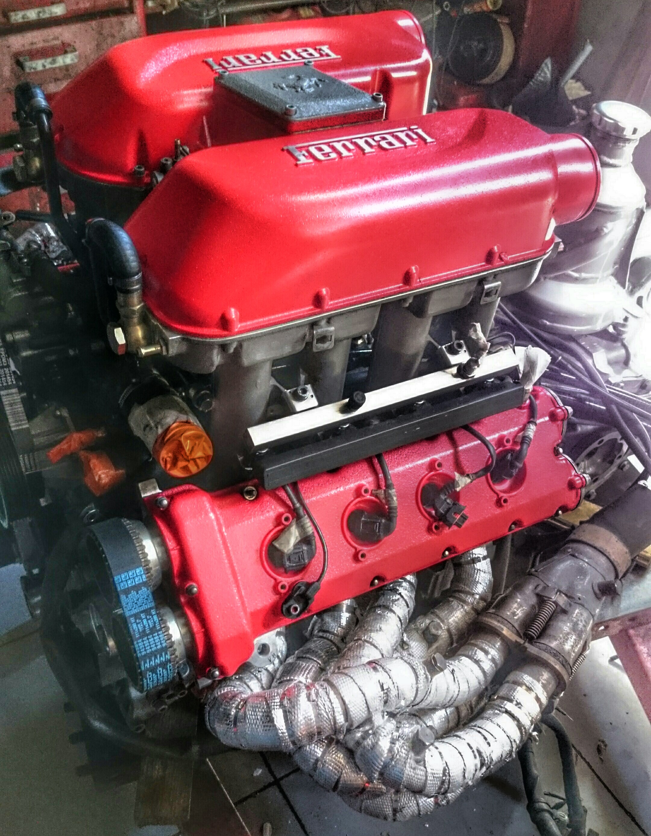

Réfection des pare-chaleurs des sorties d'échappement :
Ça avance...

Les couvres culasses reflètent sur l'isolant, classe le halo rouge !

Sinon les "vraies" prises NACA sont des extracteurs d'air, pas des admissions et ça a un sens à des vitesses où très peu de voitures peuvent rouler ;)
Alors je vais plutôt parler d' " écopes " :D

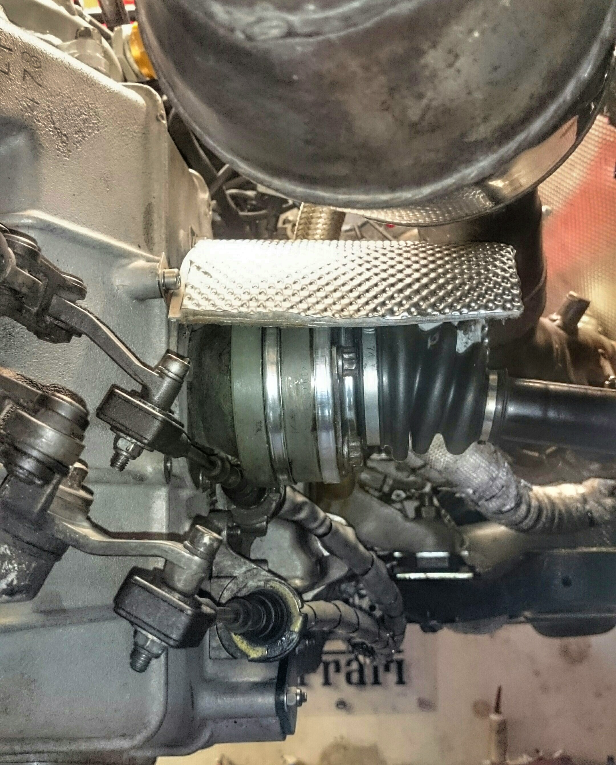

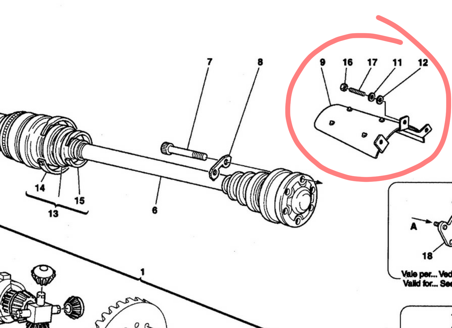

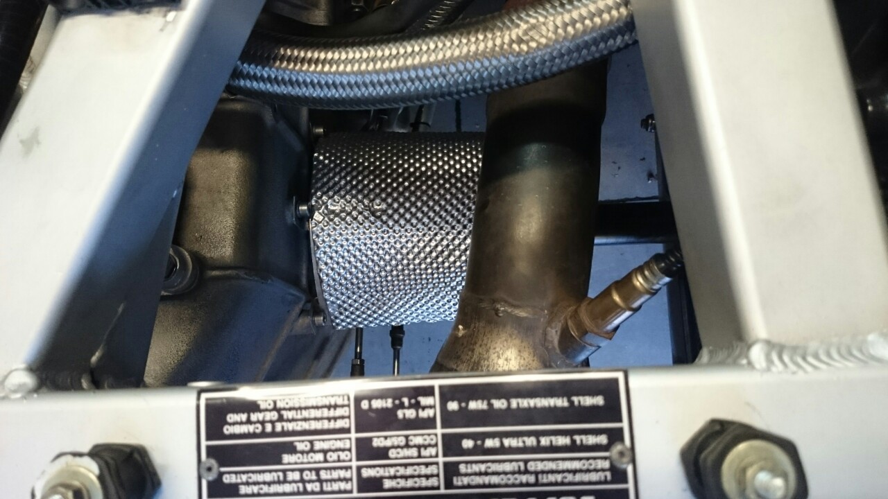

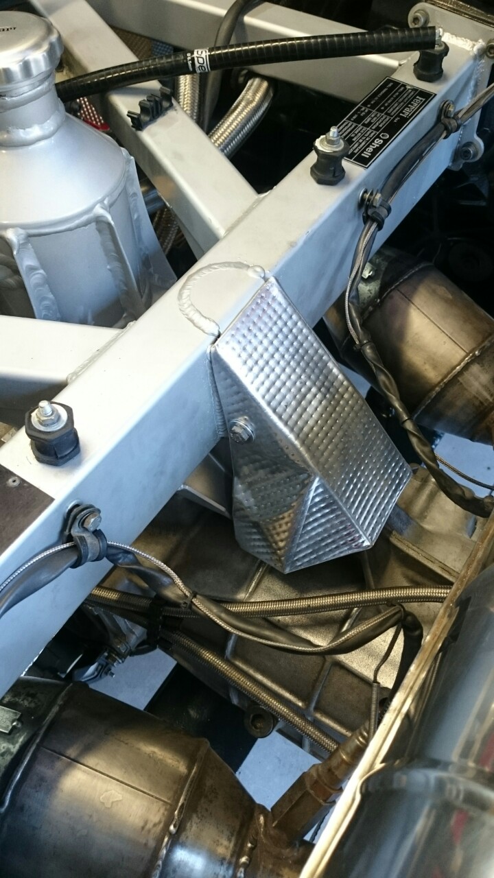

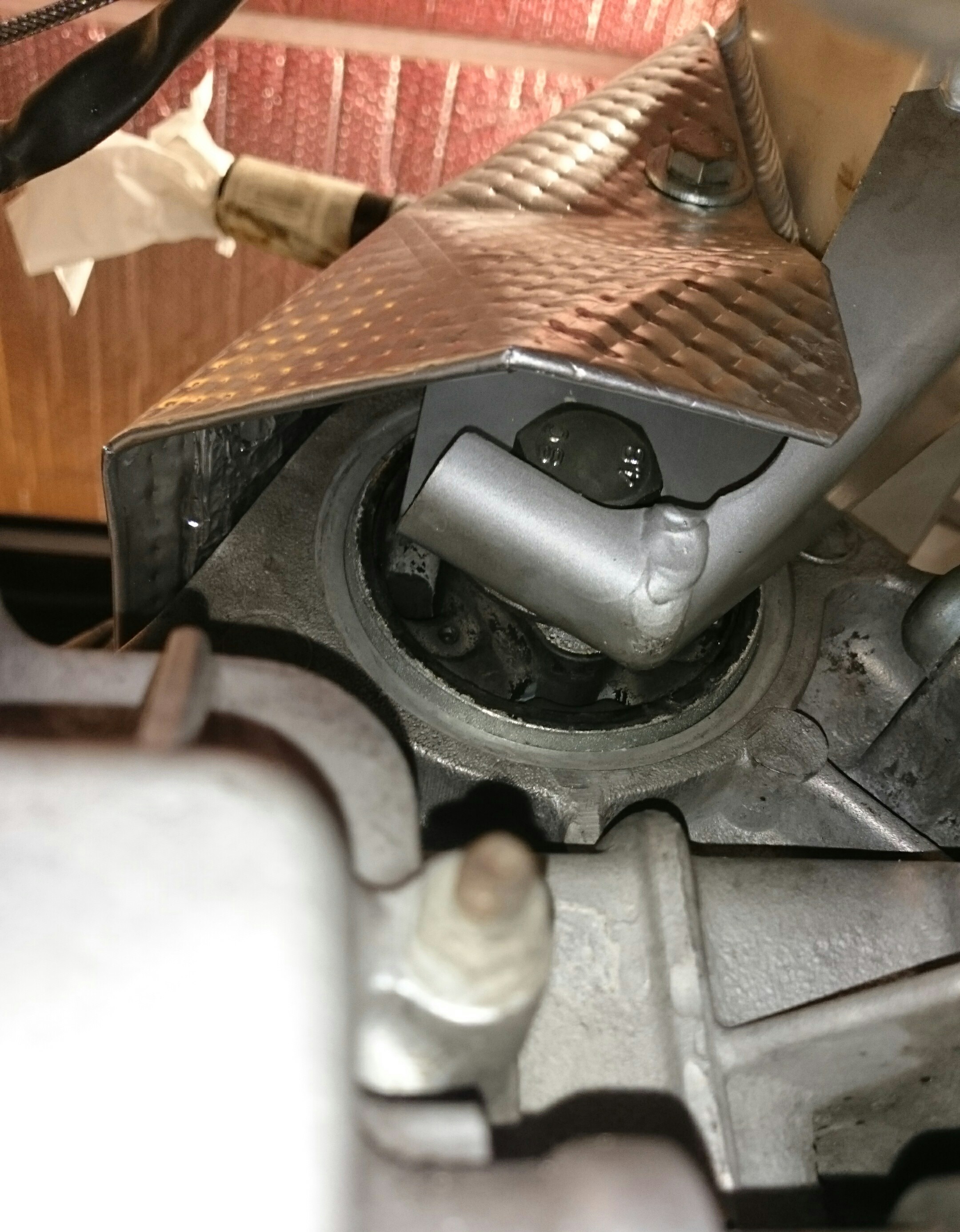

Toujours dans la rubrique isolation thermique voici la réfection des pare-chaleurs de soufflet de cardan coté sortie de boîte de vitesse et l'installation du pare-chaleur du silentbloc de la boîte de vitesse qui est une pièce installée d'origine sur la Challenge Stradale.

J'apprécie tout ce travail !! En revanche, lorsque tu fixes tes pare-chaleurs, notamment au dessus du cardan, tu troues ou tu te sers d'emplacements déjà existant (et qui du coup servent à quoi ?) ?

Il y a 3 heures, OneDay a dit :
C'est une pièce qui est déjà d'origine, il s'agit d'une tôle de fibre de verre qui s'effrite avec le temps. Je l'ai recouverte une première fois d'une tôle d'aluminium lors de l'achat de l'auto et à présent de cet isolant à "1€ le cm" :blink:

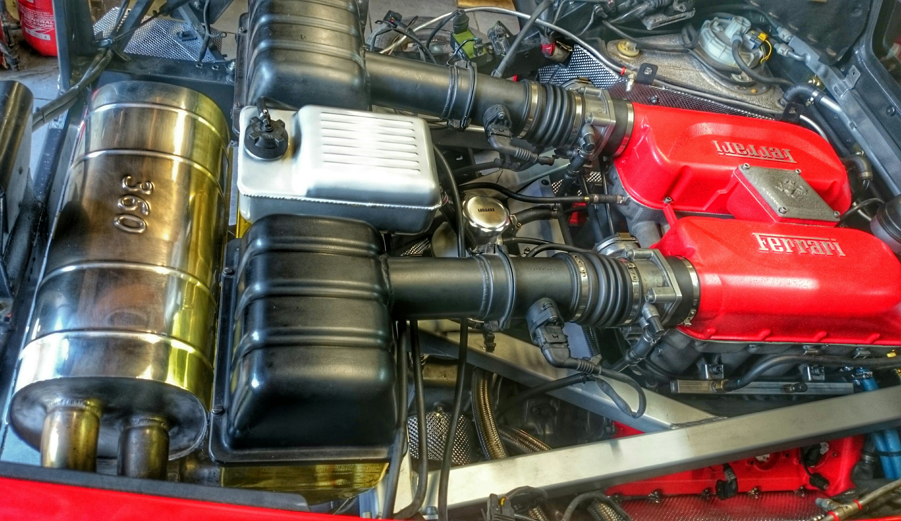

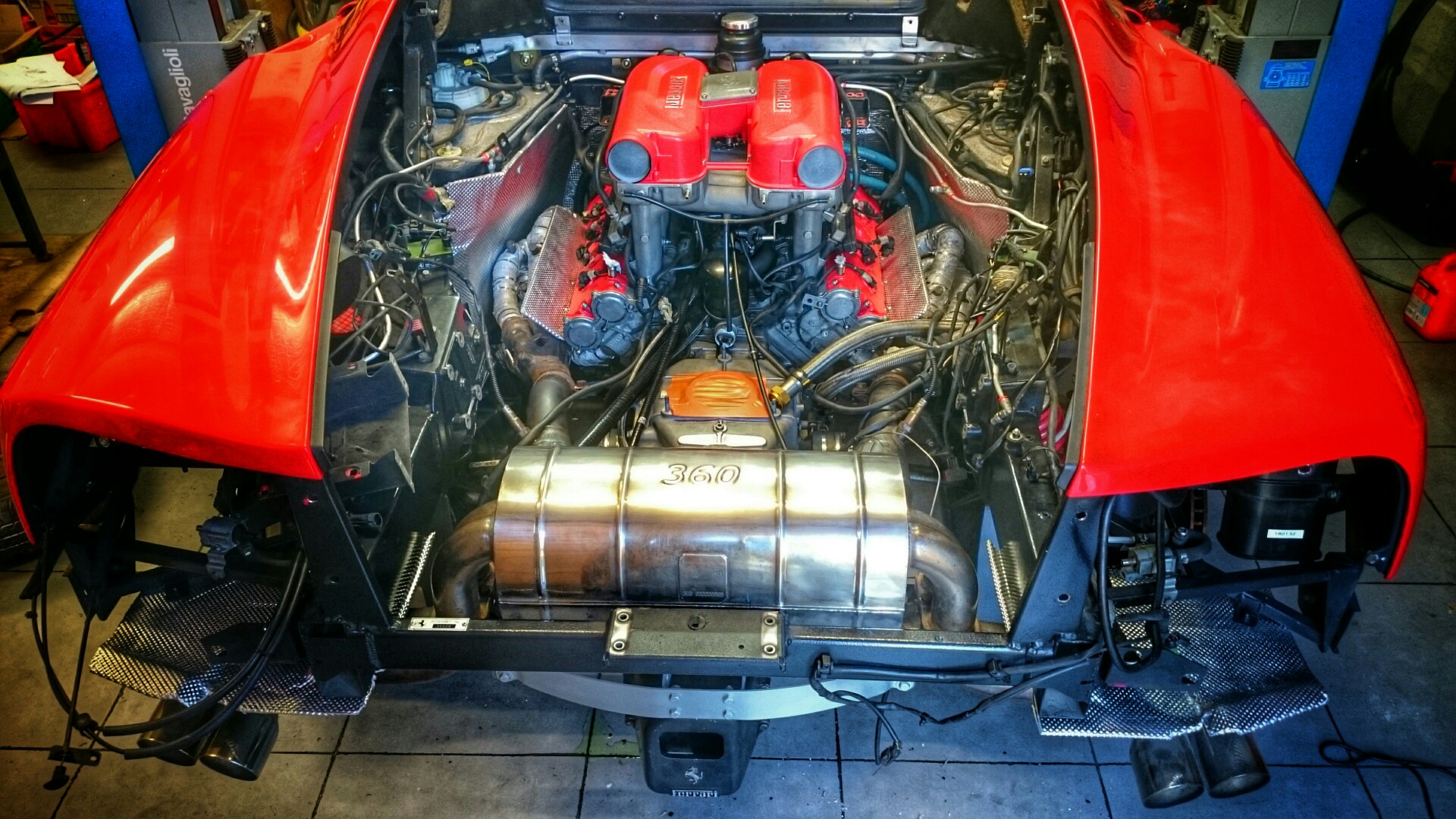

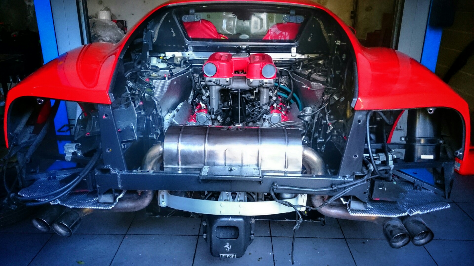

Il commence a y avoir du monde sous le capot !

il y a 56 minutes, tifosi101 a dit :
Reste le moment de verité, le premier tour de clef :D ;)!
