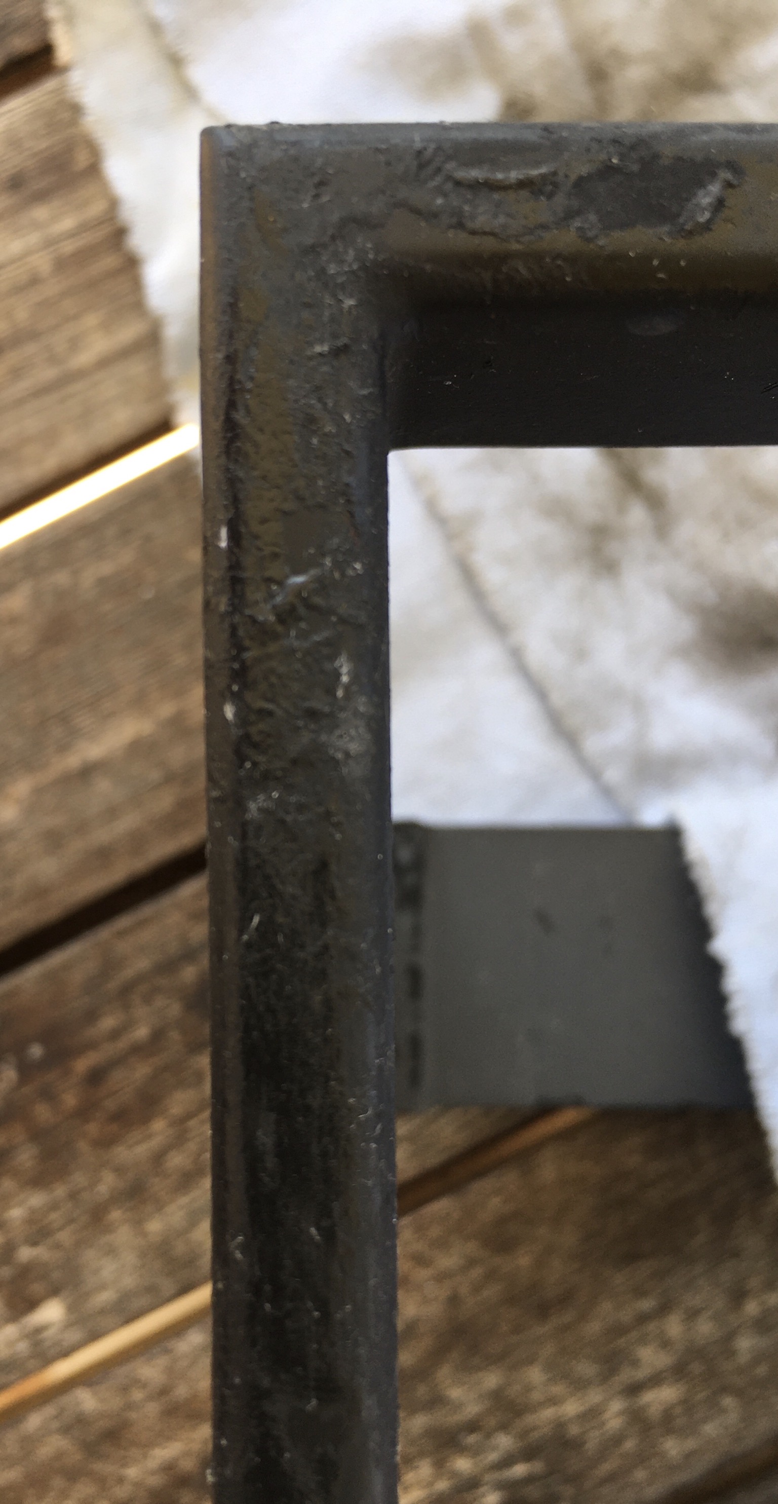

Bonjour, petit nouveau sur le forum, je me permets de poser une question apres avoir chercher en vain la réponse.
La console centrale sur la 512TR revetue de matiere "type caoutchouc" avec le temps devient collant...
j'ai trouve un article poste par un precedent membre mais le lien semble brise donc impossible de voir le contenu.
L'un d'entre vous aurait-il l'amabilite de me pointer dans la bonne direction ?
Merci bien !!!

Je me lance  dans le nettoyage de ma console
Petite question :
Outre le côté esthétique  (peut-être ) est il préférable voir conseillé de repeindre après nettoyage ?
Le rendu me semble pas si mal une fois propre

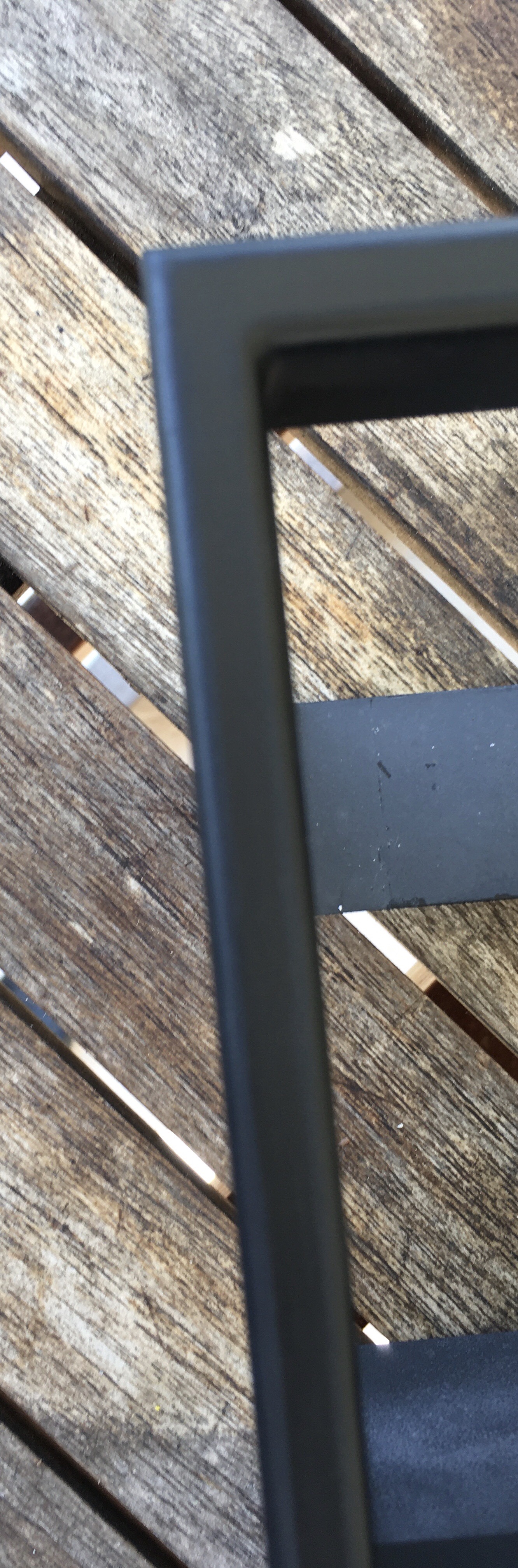

Merci pour vos réponses
Je vais juste les  nettoyer pour l'instant
Pour info je frotte avec de la lessive en poudre  ;) Attention je vous vois venir  en bon macho  je n'ai pas'dit que je faisais la lessive :P
