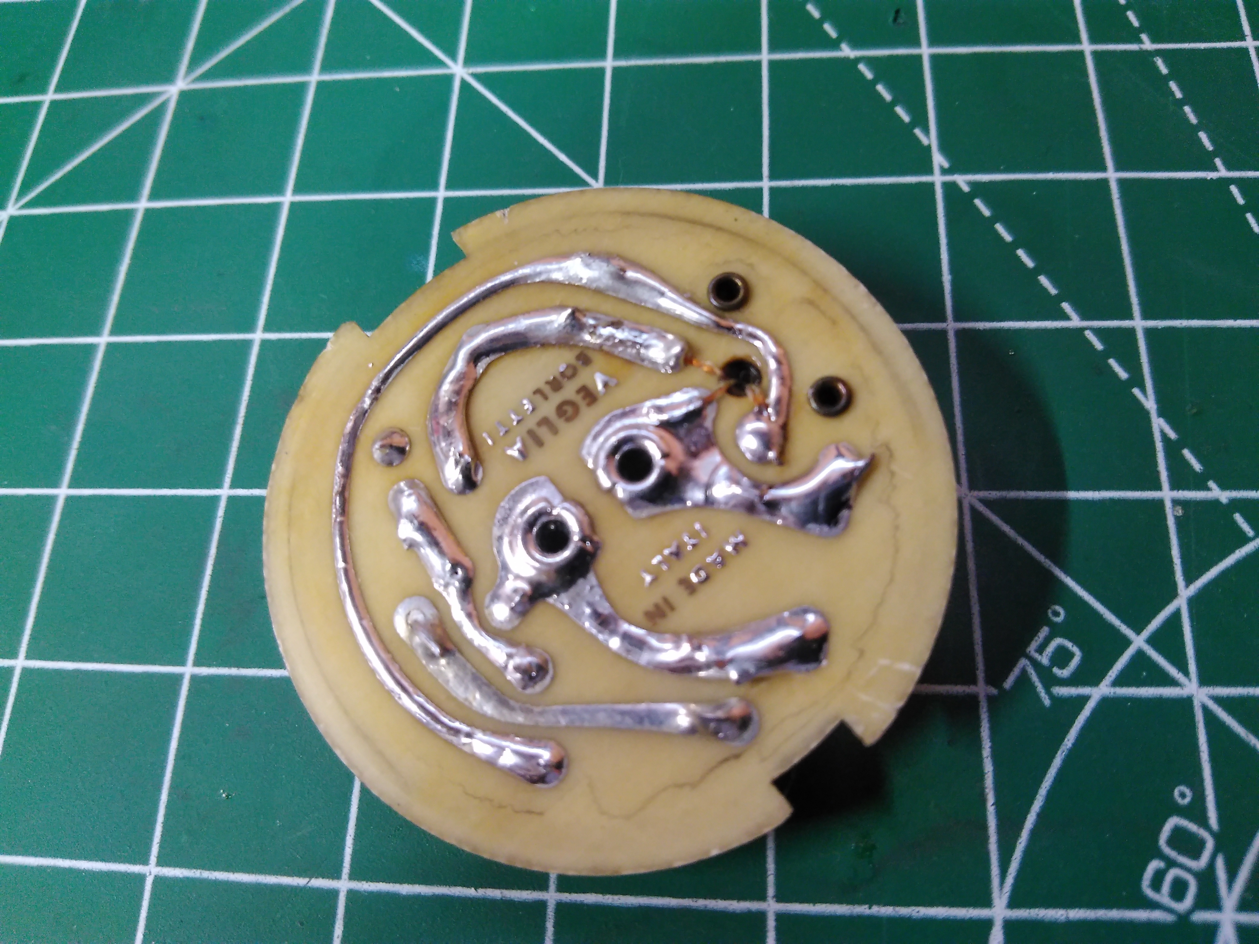

33manu • Ferrari 308 GTB Tifosi Ferrarista • 15 ans Ferrarista Signaler ce message Posté(e) le 3 avril 2023 C'est calme ici : Démontage du capteur de boite qui déraille, vu le prix (~ 400 € HT) ça vaut la peine de démonter pour réparer. On fait les tests décris ici qui montrent que l'électronique est OK : http://www.dinoplex.org/instruments/vegliaspeedosensor/index.html J'ai trouvé un peu d'huile de boite dedans, ça ne doit pas aider 🙄 Démontage, nettoyage intégral : J'ai aussi refait toutes les soudures, tropicalisation au vernis qui va bien puis remontage. Le vrai soucis c'est le dé-sertissage et re-sertissage de la collerette en métal pour atteindre le circuit imprimé !! Tests OK, remontage et roulez jeunesse 🙂 @+ Citer Partager ce message Lien à poster Partager sur d’autres sites

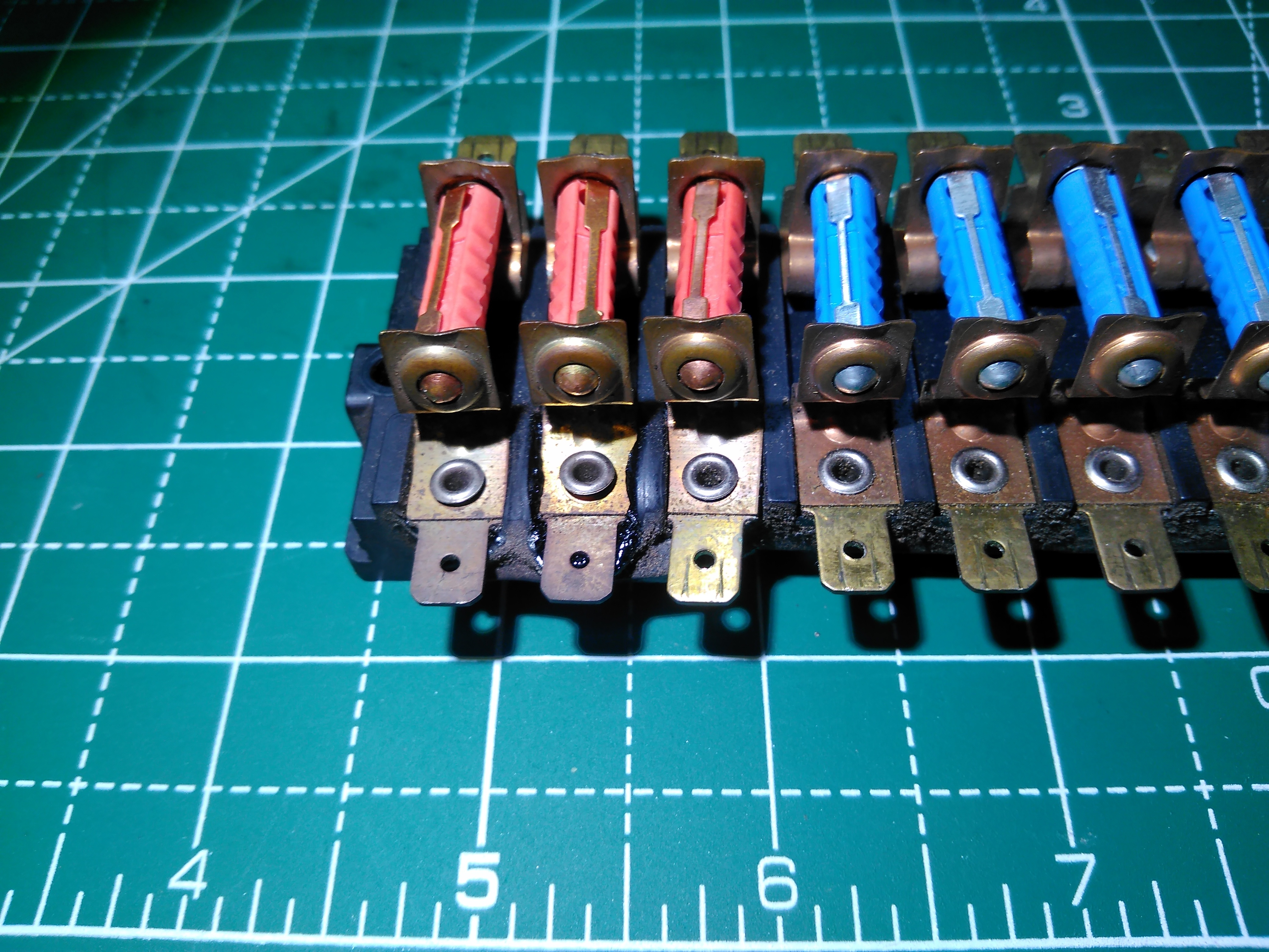

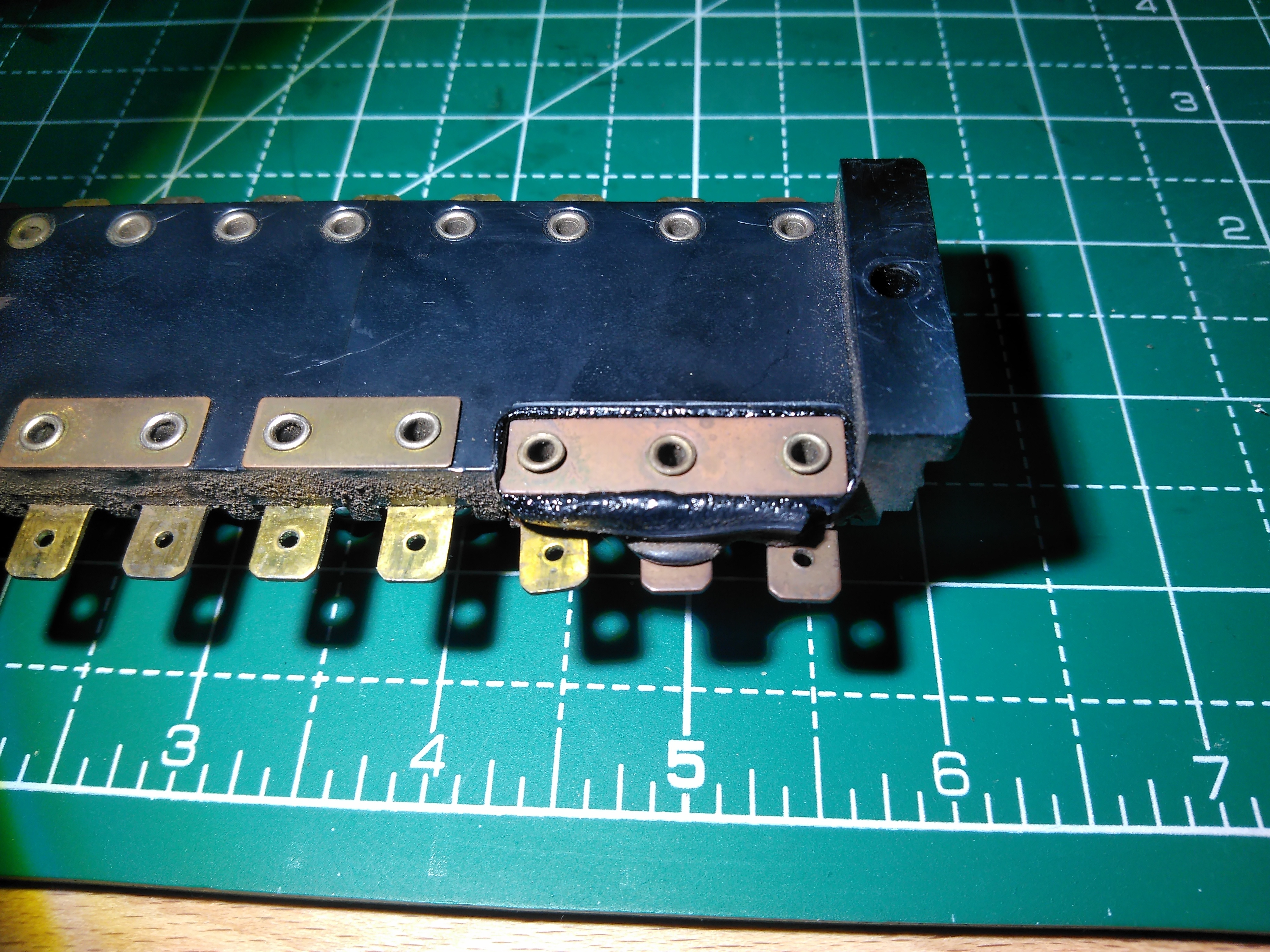

33manu • Ferrari 308 GTB Tifosi Ferrarista • 15 ans Ferrarista Signaler ce message Posté(e) le 5 avril 2023 Changement des supports de fusibles car ils finissent par fondre : les rivets prennent du jeu avec le temps = résistance de contact= surchauffe. Très classiquement ça commence par les ventilateurs : Je n'avais pas fait l'opération lors de la très grosse révision qui avait suivie l'achat car à l'époque les platines étaient encore OK et puis la seule alternative, celle de Birdman ne me convainquait pas (fusibles en verre et porte fusibles unitaires assemblés par une plaque d'alu rivetée 🙄). En plus la solution retenue est réversible vers l'origine, avec des fusibles modernes, tout est soudé pour de bons contacts et chaque fusible est accompagné de sa LED pour signaler s'il est grillé. @+ 1 Citer Partager ce message Lien à poster Partager sur d’autres sites
nounou • Ferrari 308 GTS Tifosi Ferrarista • 12 ans Ferrarista Signaler ce message Posté(e) le 5 avril 2023 (modifié) il y a une heure, 33manu a dit : Changement des supports de fusibles car ils finissent par fondre : les rivets prennent du jeu avec le temps = résistance de contact= surchauffe. Très classiquement ça commence par les ventilateurs : Je n'avais pas fait l'opération lors de la très grosse révision qui avait suivie l'achat car à l'époque les platines étaient encore OK et puis la seule alternative, celle de Birdman ne me convainquait pas (fusibles en verre et porte fusibles unitaires assemblés par une plaque d'alu rivetée 🙄). En plus la solution retenue est réversible vers l'origine, avec des fusibles modernes, tout est soudé pour de bons contacts et chaque fusible est accompagné de sa LED pour signaler s'il est grillé. @+ « Si elles n'ont pas été bidouillées : calibres des fusibles changés, appareils électriques ajoutés (alarmes, ampli etc ....) je ne crois pas que celles d'origine posent tant de problèmes que ça » Tu as finalement changé d'avis, sage décision 😜 J'avais vu aussi cette version et finalement pour presque le même tarif j'ai choisi le modele Us comme Jean, mais ça semble être aussi un produit de bonne facture. Modifié le 5 avril 2023 par nounou Citer Partager ce message Lien à poster Partager sur d’autres sites
33manu • Ferrari 308 GTB Tifosi Ferrarista • 15 ans Ferrarista Signaler ce message Posté(e) le 5 avril 2023 (modifié) il y a 33 minutes, nounou a dit : « Si elles n'ont pas été bidouillées : calibres des fusibles changés, appareils électriques ajoutés (alarmes, ampli etc ....) je ne crois pas que celles d'origine posent tant de problèmes que ça » Tu as finalement changé d'avis, sage décision 😜 J'avais vu aussi cette version et finalement pour presque le même tarif j'ai choisi le modele Us comme Jean, mais ça semble être aussi un produit de bonne facture. Dans le fond pas vraiment 🙂 Il y a le vieillissement (ça a fonctionné 44 ans...) et les bidouilles dont je parlais qui amplifient nettement le problème en faisant passer plus de courant que prévu (et à condition que le montage réalisé soit propre ce qui n'est souvent pas le cas...). Mon problème sur les fusibles des ventilateurs est apparu car ils ont fonctionné plusieurs fois longtemps ce qui a fait chauffer la platine avec les conséquences que l'on voit. Si cela ne s'était pas produit, j'aurai encore le platine d'origine car si tu regardes bien, les autres sont encore en bon état. Après je suis d'accord qu'un montage mieux conçu/fabriqué générera moins de chute de tension et donc aussi moins de "grimmlins" 🤣 j'ai donc préféré faire cette amélioration plutôt que de remettre une platine d'origine (pourtant cela m'aurait coûté moins cher) 😉 Je trouve dommage au final que le montage d'origine n'ait pas été rendu fiable avec des soudures sur les rivets, industriellement c'était faisable avec un net gain en terme de résistance de contact... Et puis les fusibles navettes ça tends à disparaître, le contact n'est pas optimale non plus. Ils font les mêmes améliorations sur les anciennes 911 ! @+ Modifié le 5 avril 2023 par 33manu Citer Partager ce message Lien à poster Partager sur d’autres sites
nounou • Ferrari 308 GTS Tifosi Ferrarista • 12 ans Ferrarista Signaler ce message Posté(e) le 5 avril 2023 il y a 17 minutes, 33manu a dit : Dans le fond pas vraiment 🙂 Il y a le vieillissement (ça a fonctionné 44 ans...) et les bidouilles dont je parlais qui amplifient nettement le problème en faisant passer plus de courant que prévu (et à condition que le montage réalisé soit propre ce qui n'est souvent pas le cas...). Mon problème sur les fusibles des ventilateurs est apparu car ils ont fonctionné plusieurs fois longtemps ce qui a fait chauffer la platine avec les conséquences que l'on voit. Si cela ne s'était pas produit, j'aurai encore le platine d'origine car si tu regardes bien, les autres sont encore en bon état. Après je suis d'accord qu'un montage mieux conçu/fabriqué générera moins de chute de tension et donc aussi moins de "grimmlins" 🤣 j'ai donc préféré faire cette amélioration plutôt que de remettre une platine d'origine (pourtant cela m'aurait coûté moins cher) 😉 Je trouve dommage au final que le montage d'origine n'ait pas été rendu fiable avec des soudures sur les rivets, industriellement c'était faisable avec un net gain en terme de résistance de contact... Et puis les fusibles navettes ça tends à disparaître, le contact n'est pas optimale non plus. Ils font les mêmes améliorations sur les anciennes 911 ! @+ Oui, mais le problème de base est et restera effectivement le montage serti des platines d'origine qui avec le temps perdent en efficacité et à la moindre surcharge provoque l'échauffement des contacts J'avais essayé de souder ces liaisons mais solution presque impossible vu la très bonne tenu du plastique à la température 😏 Citer Partager ce message Lien à poster Partager sur d’autres sites

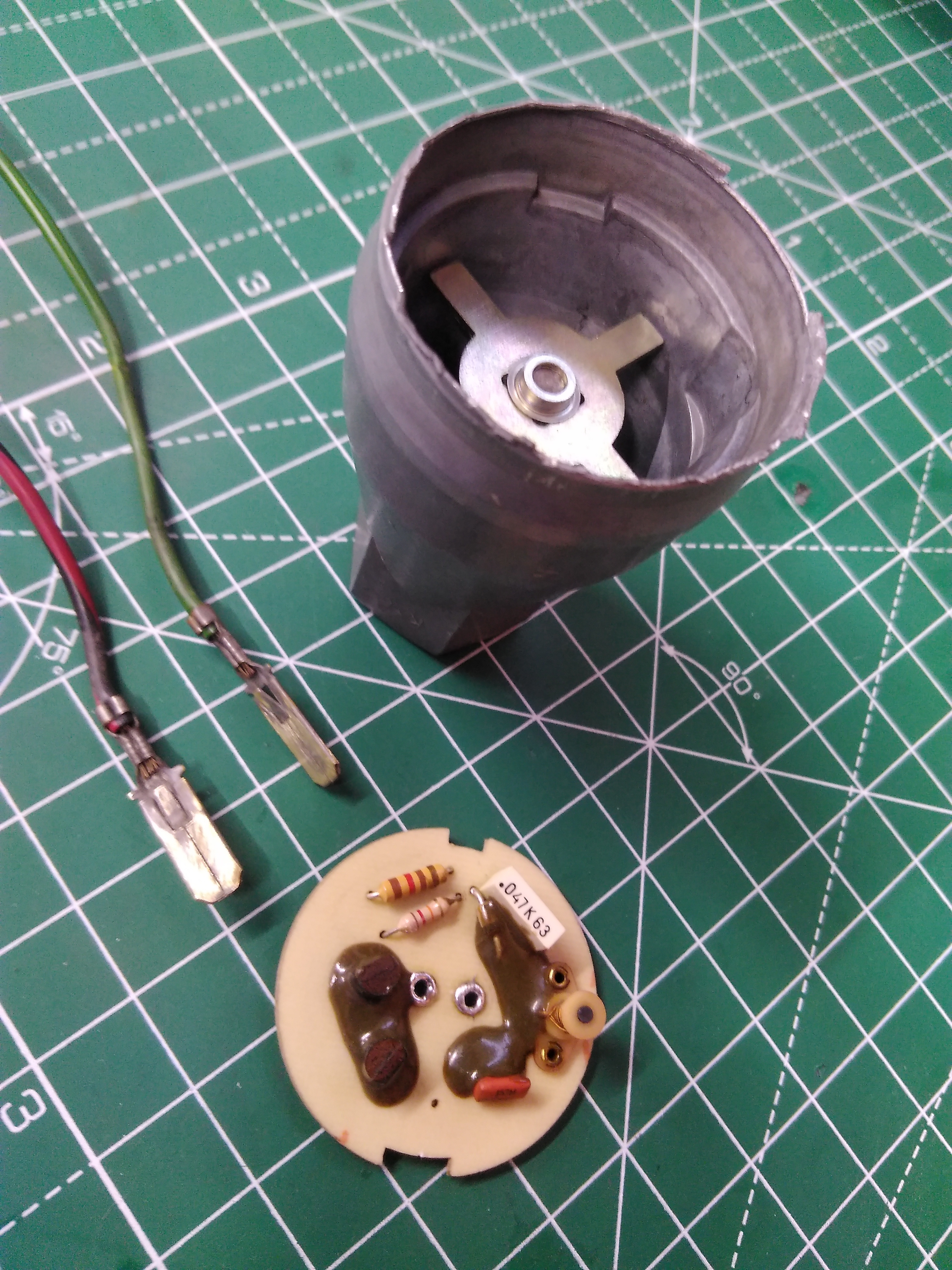

33manu • Ferrari 308 GTB Tifosi Ferrarista • 15 ans Ferrarista Signaler ce message Posté(e) le 7 avril 2023 Platine électronique traitée au vernis de tropicalisation, j'ai juste protégé la zone des soudures par un petit morceau de ruban adhésif noir le temps que ça prenne. Il faudra quelques jours à température ambiante car je refuse de passer ça au four à 100°C 🙂 Ensuite je pourrais souder les fils et traiter l'autre côté. A propos des fils ils avaient accumulé plein de cochonneries au point que le cuivre refusait d'être soudé. J'ai donc tout refait à neuf avec des fils multibrins en cuivre étamé, cosse soudée+sertie et gaine thermo, ça durera bien 50 ans même aux intempéries, plus un bout de cuivre apparent :) Citer Partager ce message Lien à poster Partager sur d’autres sites
