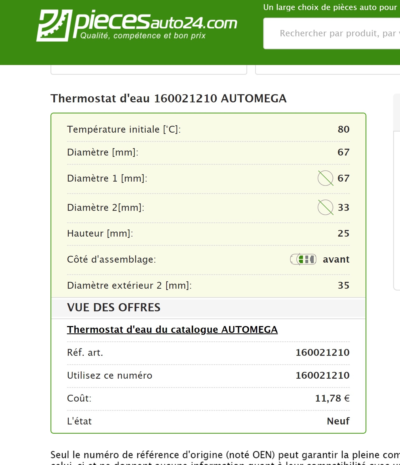

Pour info, le thermostat, on m'avait conseillé celui ci.. Apres je n'en sais pas plus 😉
https://www.piecesauto24.com/automega/9048783

Je l'ai pas acheté, car le mien fonctionne bien, dans le doute..ceci dit  pour le prix..ca ne coute rien d'essayé ?

Merci mais pour une carbu ce ne sont pas les bonnes dimensions ...

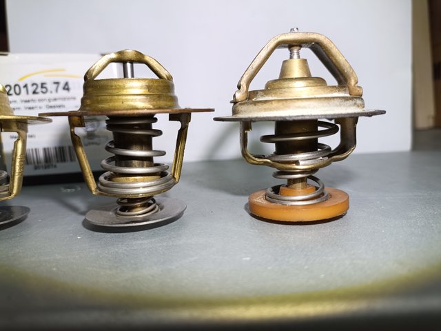

Comme @dejideji j'ai poursuivi les tests sur les calortstats car après avoir testé le modèle de Dinoparts qui ne me satisfaisait pas, j'ai monté celui de superformance depuis quelques temps.
Et bien je n'en suis pas non plus satisfait dans le sens où comme DejiDeji ou encore Birdman308 aux USA, de temps en temps sans que je na sache pourquoi j'ai en quelques secondes un forte montée de température qui retombe en 1 s 😳
J'ai donc décidé de tester le même modèle que DejiDeji. Je trouve qu'il ressemble énormément à celui de superformance (ce sont des Behr), la différence semble être la température : 74°C sur celui de FD Ricambi et 82°C sur celui de superformance.

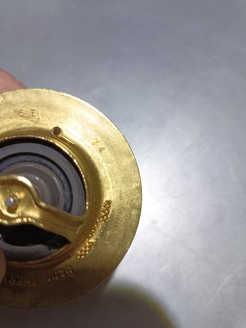

Dans les deux cas j'ai du percer le petit trou de 2 mm pour faciliter la purge.

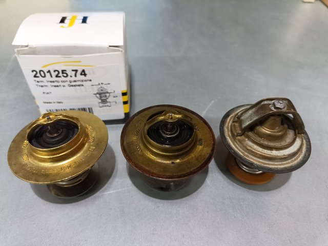

On a donc ici : le modèle de FD Ricambi / celui de Superformance / le SAVARA d'origine
Une différence de hauteur entre les deux BEHR (à gauche le superformance) et le SAVARA à droite
Le modèle FD RICAMBI après perçage du trou de purge, il est frappé d'un "74"

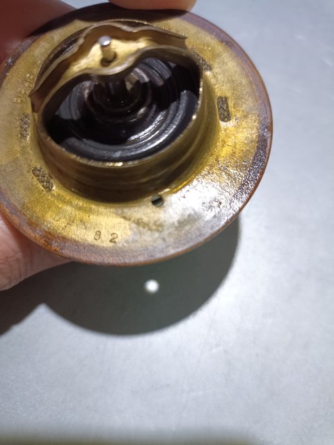

Le modèle de Superformance est lui frappé d'un "82"

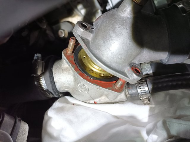

Posé, trou de purge en haut, boîtier remonté, serré, purgé 🙂
A suivre quand la pluie sera en vacance 😉
Si ça ne va pas, je verrai à remonter le SAVARA d'origine ... ou un autre 🤔
