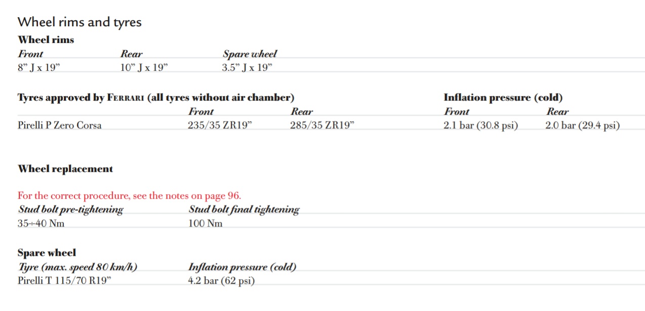

C'est noté merci pour ces précisions B)Pour les préconisations constructeur j'ai un Frankenstein avec ma monte Scuderia sur une 360, les valeurs dans le manuel sont données pour du 18" et des pneus ancestraux, donc à froid il faudrait que je trouve l'info dans le manuel de la Scuderia.
Modifié par tifosi101
Pour la Scuderia je trouve donc dans le manuel :
C'est bien ce que j'applique sur mes Sport Cup 2 à froid en usage routier.
