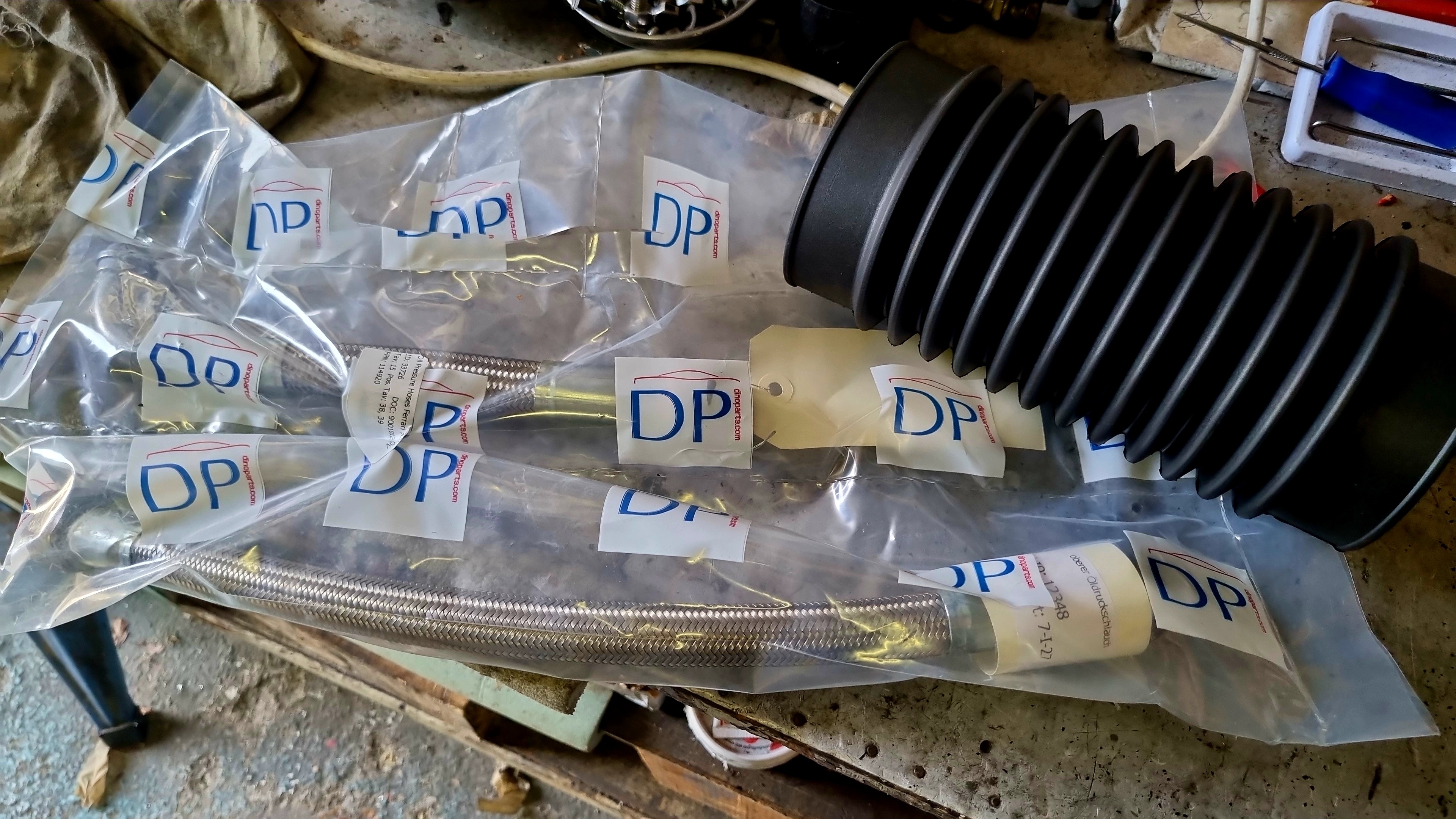

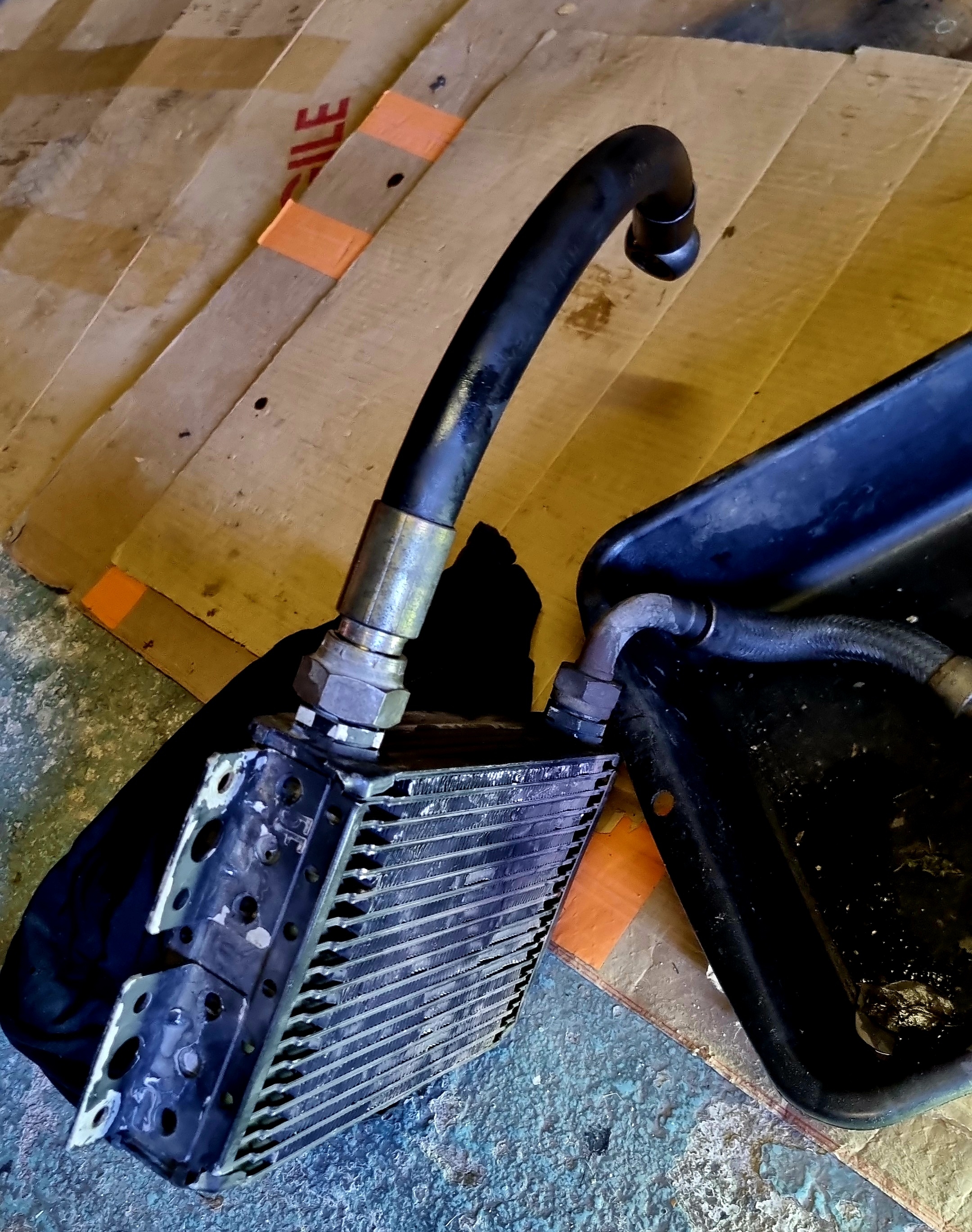

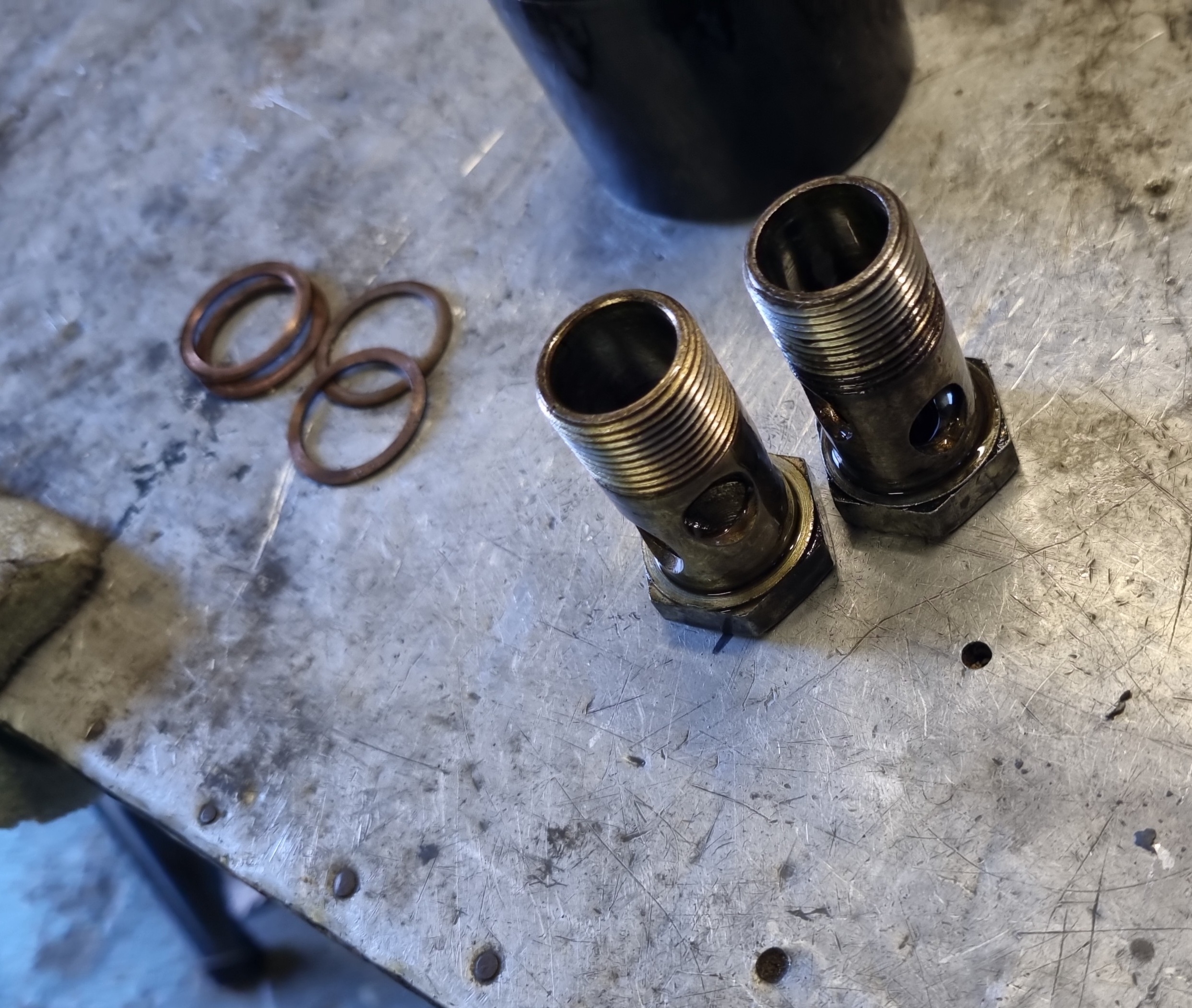

Tiens longtemps que j'avais posté dans mon topic 😄

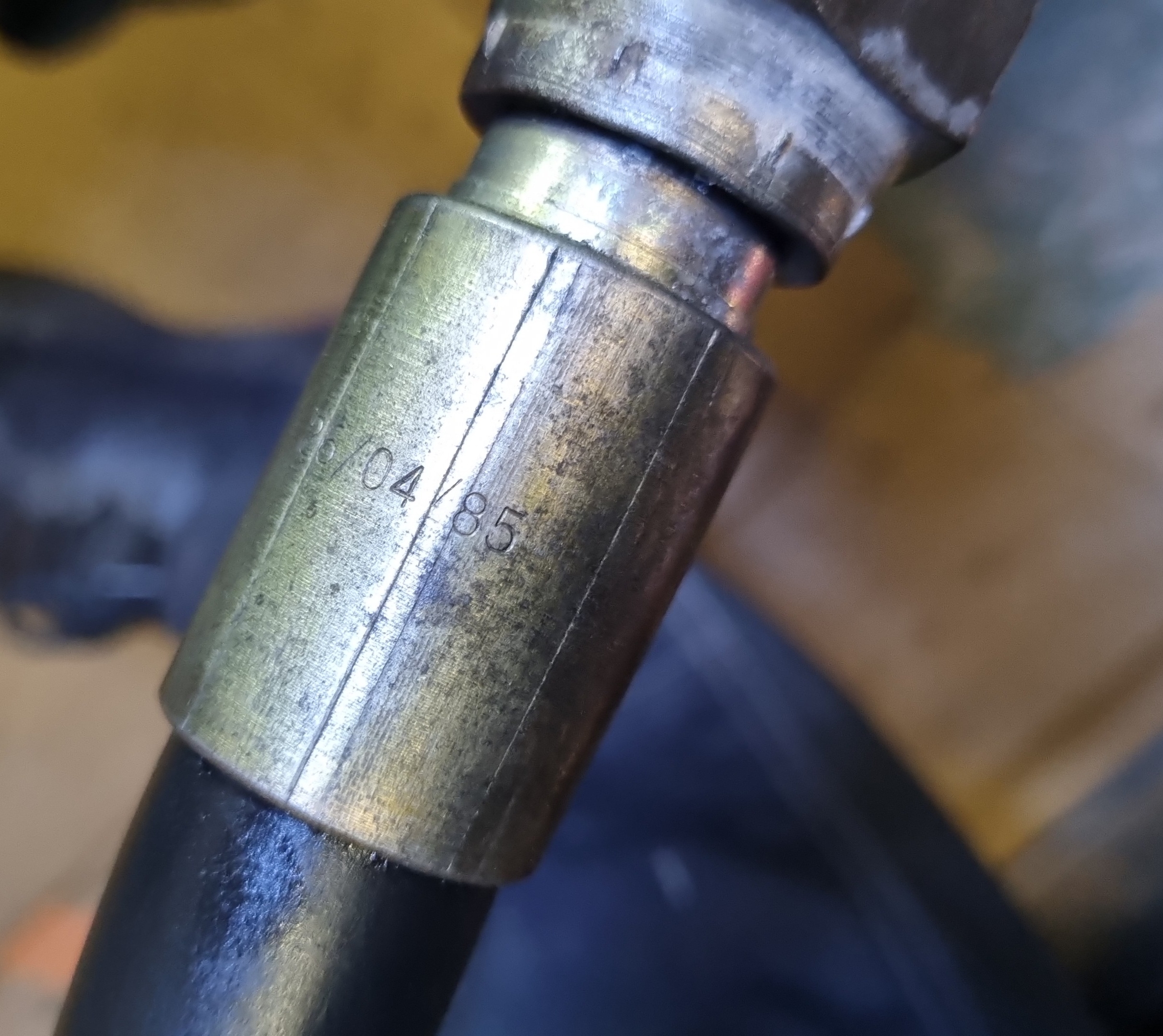

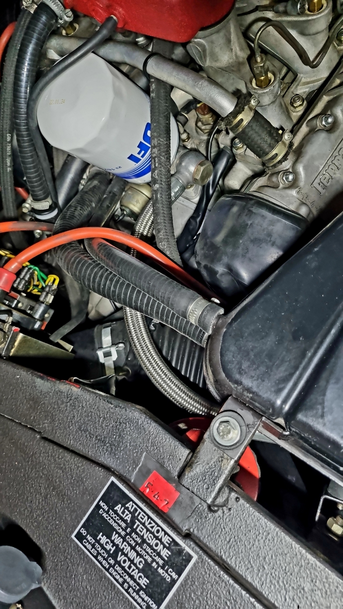

et bien comme chaque année en cette période je révise ma belle pour la saison à venir, et depuis 2 ou 3 sorties, j ai une goutte d'huile moteur de la 300V 15W50 🤪par terre Grrrrrrr, puis plusieurs grrrr grrrr grrrr, et je n'arrive pas trop a situé d'où ça vient si ce n'est que sa part d'en haut, mais sa diffuse un peu partout sur le côté gauche, et en cherchant bien, biggo ! la durite supérieure d'huile fuit au niveau de son sertissage, qui du coup une fois démonté n'est plus serti, tourne librement sur l olive.., Grrrrrrr le seul truc qui à pas était sur ma belle ! elles datent de 04/85..et il fallait bien que ça arrive…ma beauté ( @Nanthiat oui 'es plus beau qu'une 328 😂) .
Elle approche doucement les 90000 Kms, m'enfin a plein gaz tout le temps malgré tout et marche toujours aussi fort @Oliv 😃👍 Le panard à chaque sortie.
Du coup je vous fais un petit topic de tout ça jusqu'au remontage, j'en profite pour faire ou vérifier tout ce qui est accessible la ou c'est démonter, et en passant ça me penser, et répond aux diverses interrogations sur le forum quant à une auto peu kilométré ou juste de l'entretien et où absolument tous sera à faire, ou une plus kilométrée, mais irréprochable et tout est fait..
Vérifier les vôtres 😉 A suive ..

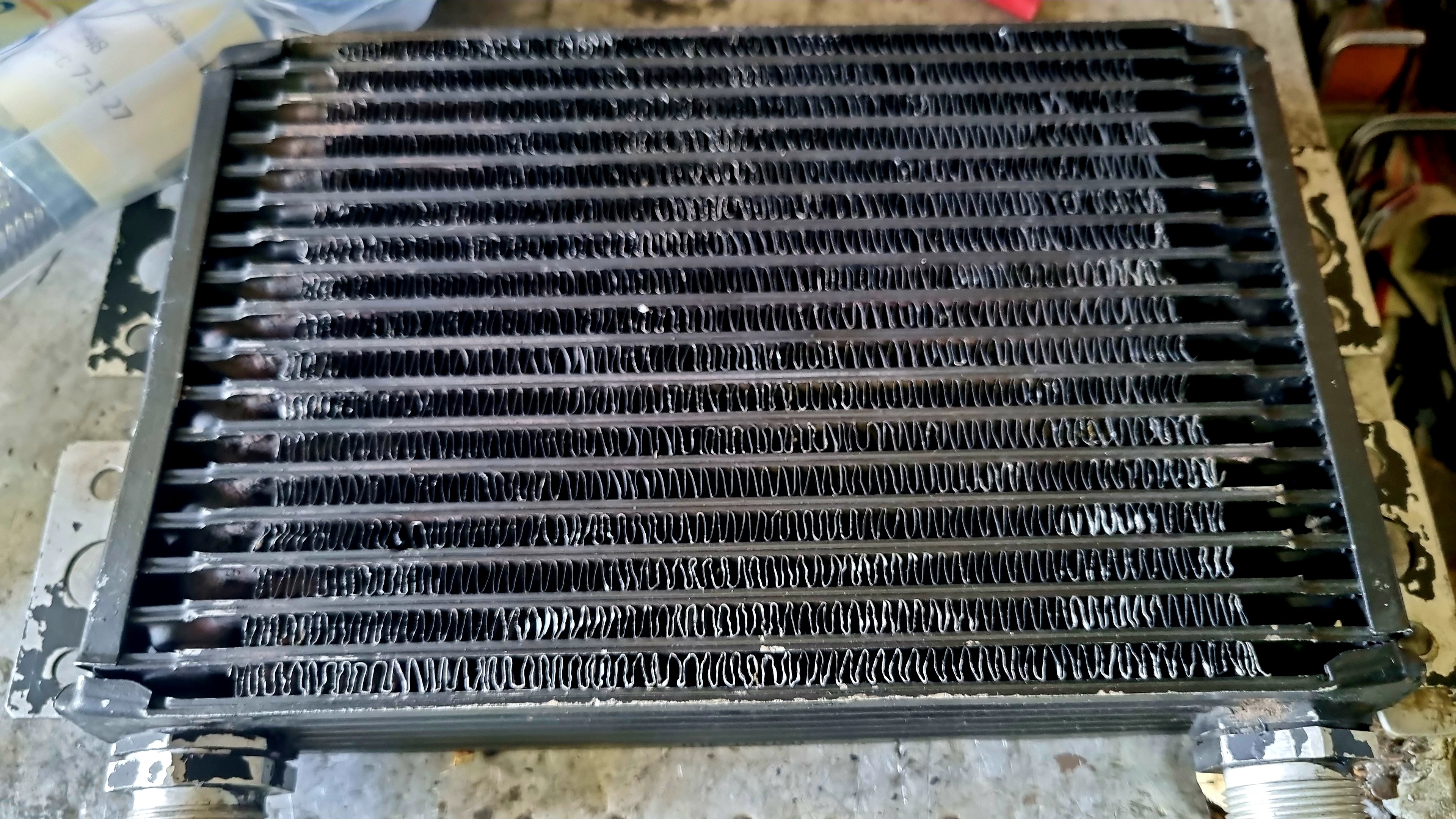

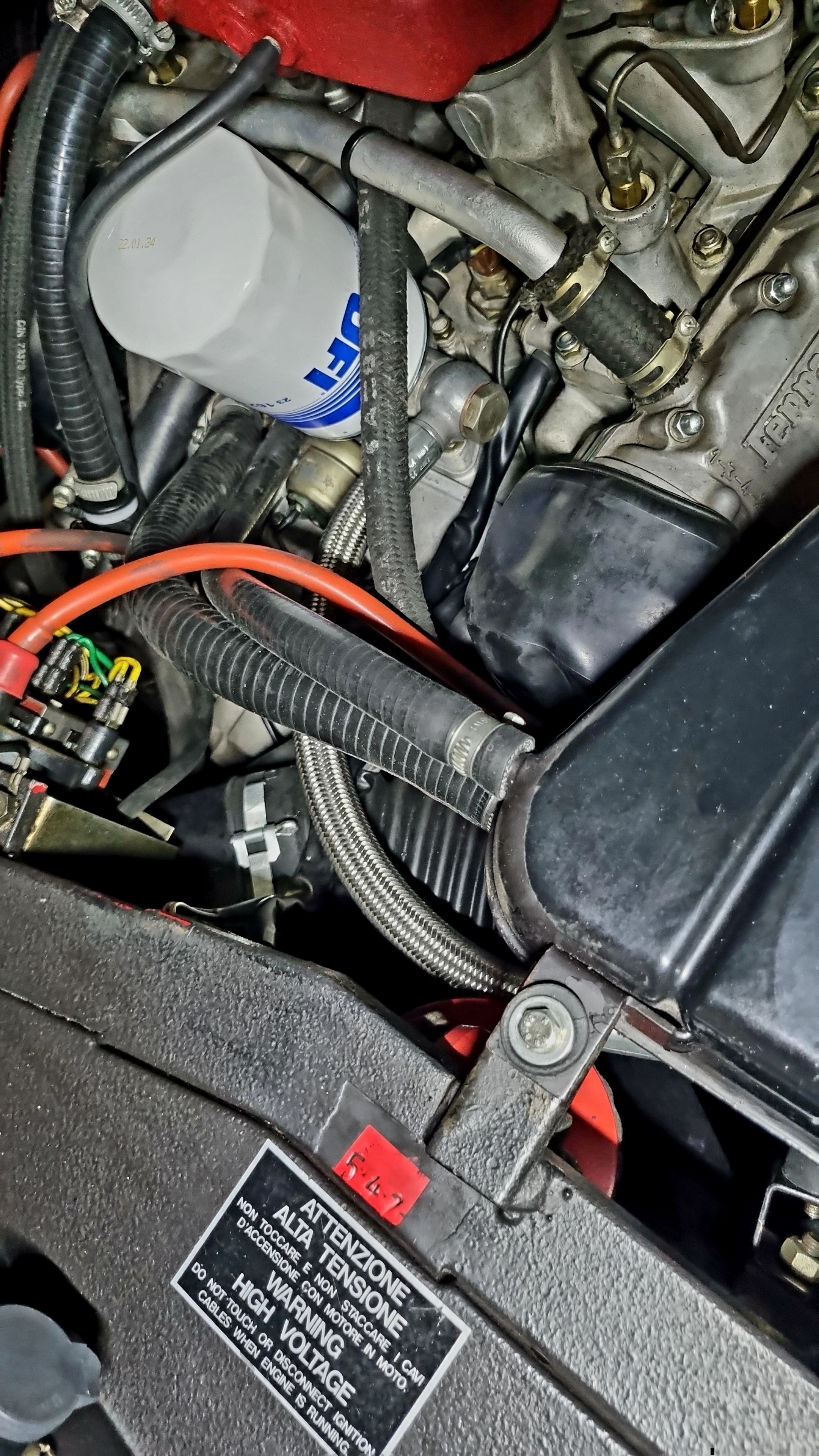

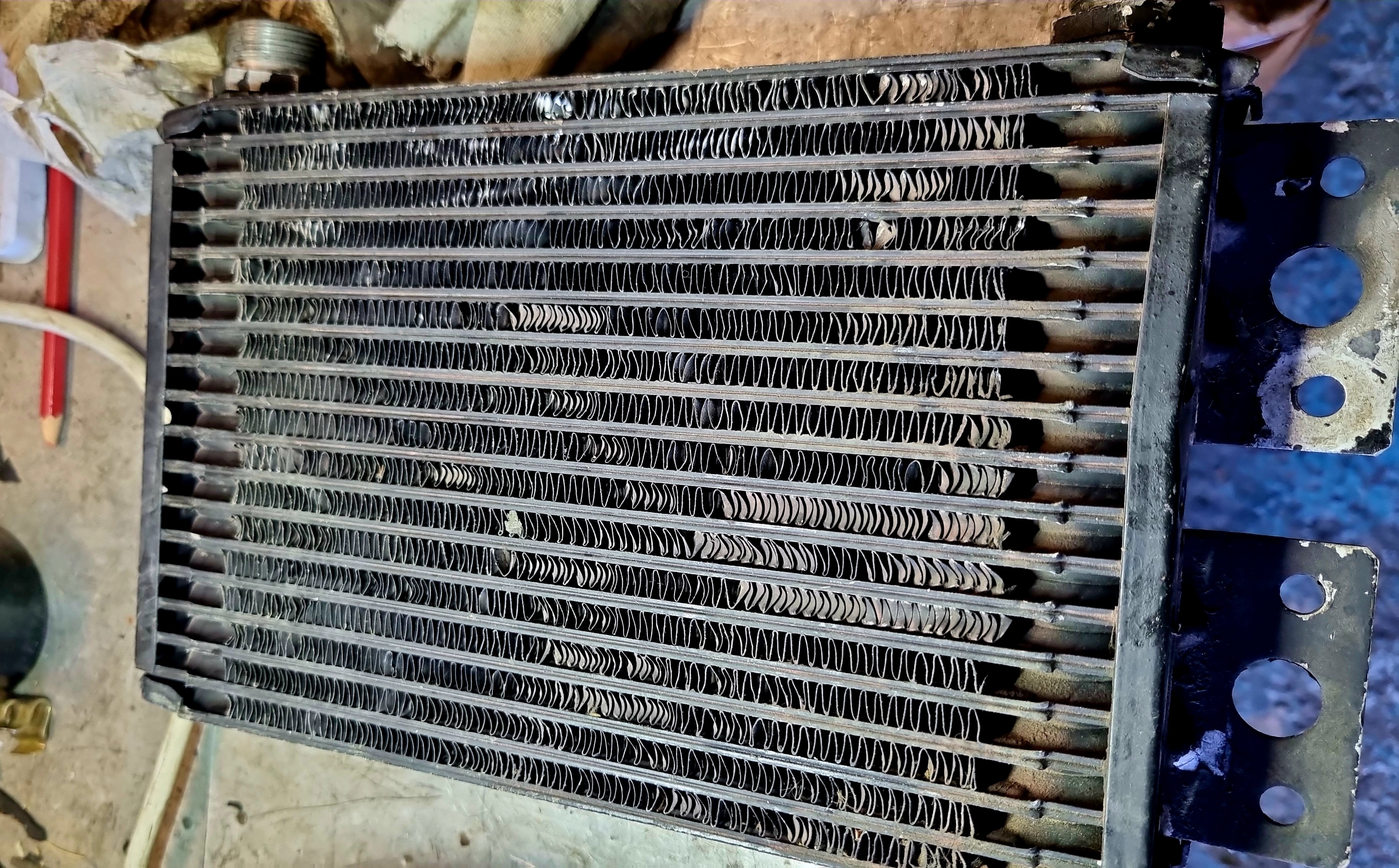

Merci :), pas encore tout à fait, j'attends les pièces neuves, j'en profite pour vérifier et nettoyer tout ce qui est accessible maintenant que le radiateur est démonté.
Je vais aussi lui redresser chaque petite ailette qui a un coup ou qui est pliée, et le nettoyer surtout intérieurement.
Voila à suivre ici 😃

Ferrari 308 GTB QV

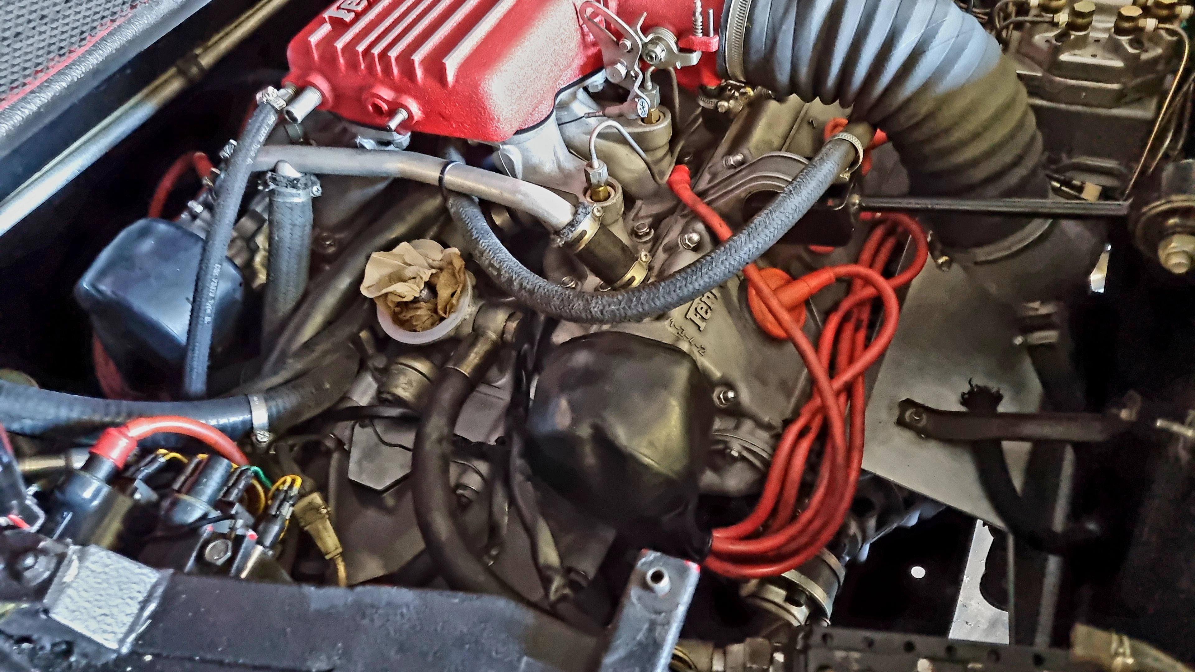

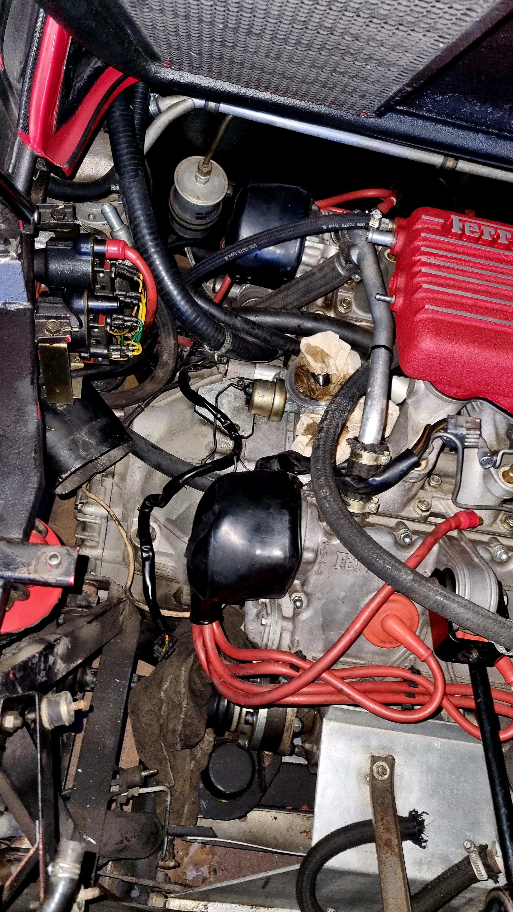

Aller on.pouvoir remonter tous ca 😁

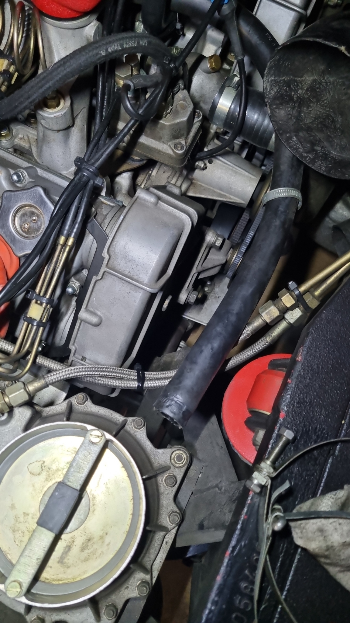

J'en ai donc profité pour démonter l'autre côté aussi et tout vérifier débrancher tous les contacts et passer au nettoyant
contact, les colliers leur serrage et tout ce qui est accessible on va dire ras
A suivre

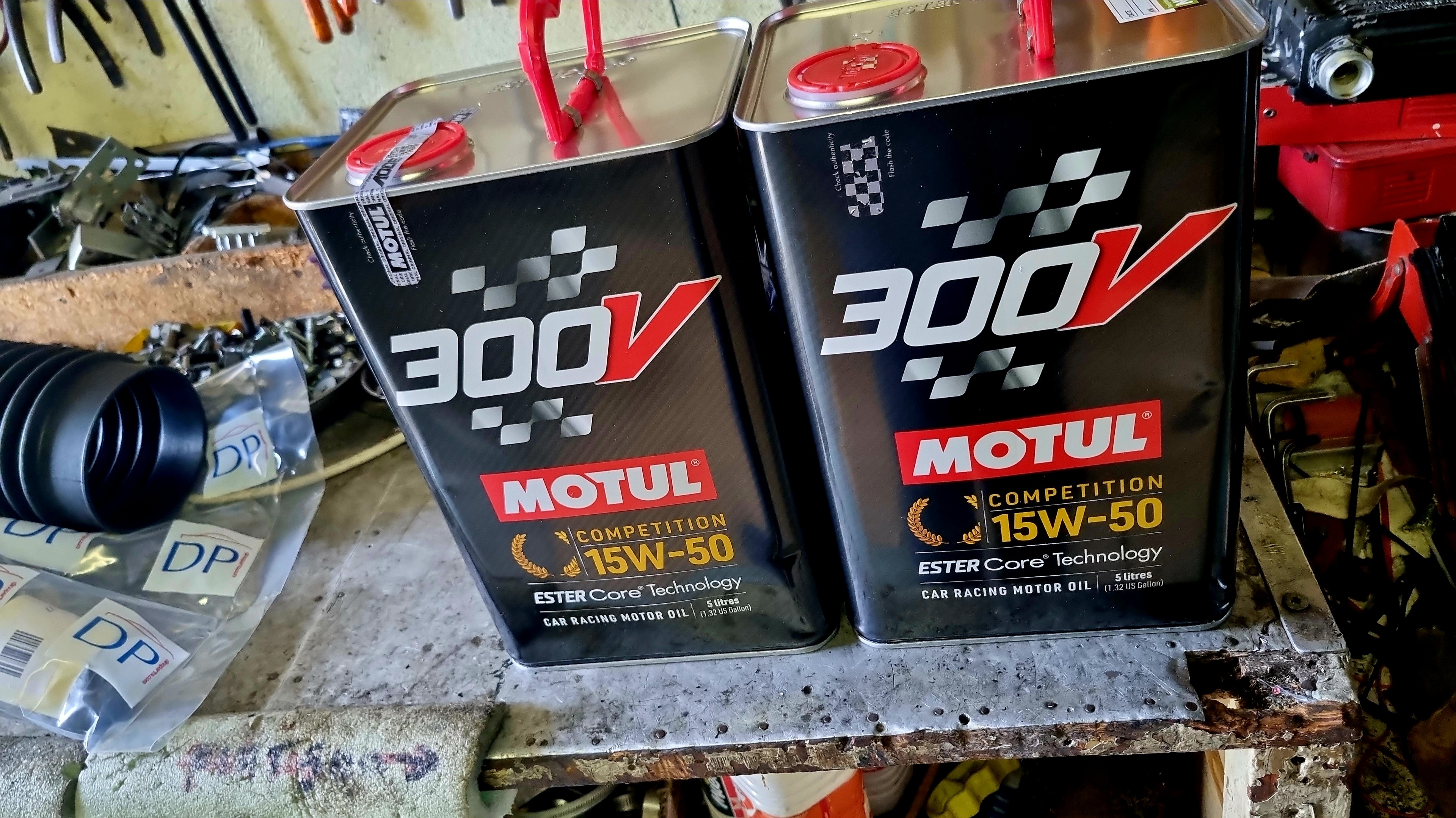

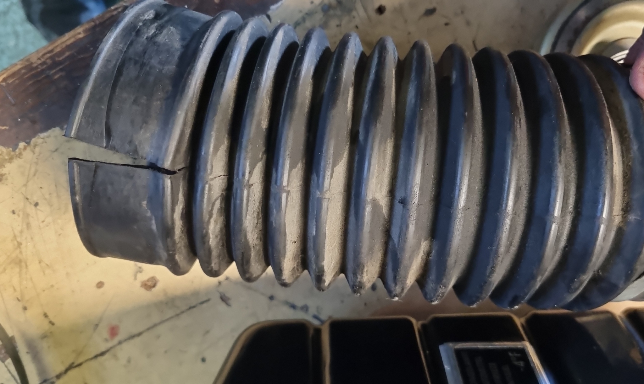

Grosse révision terminée, je prends toujours autant de plaisir à lui mettre le nez dedans et le pied aussi 😂
En gros,

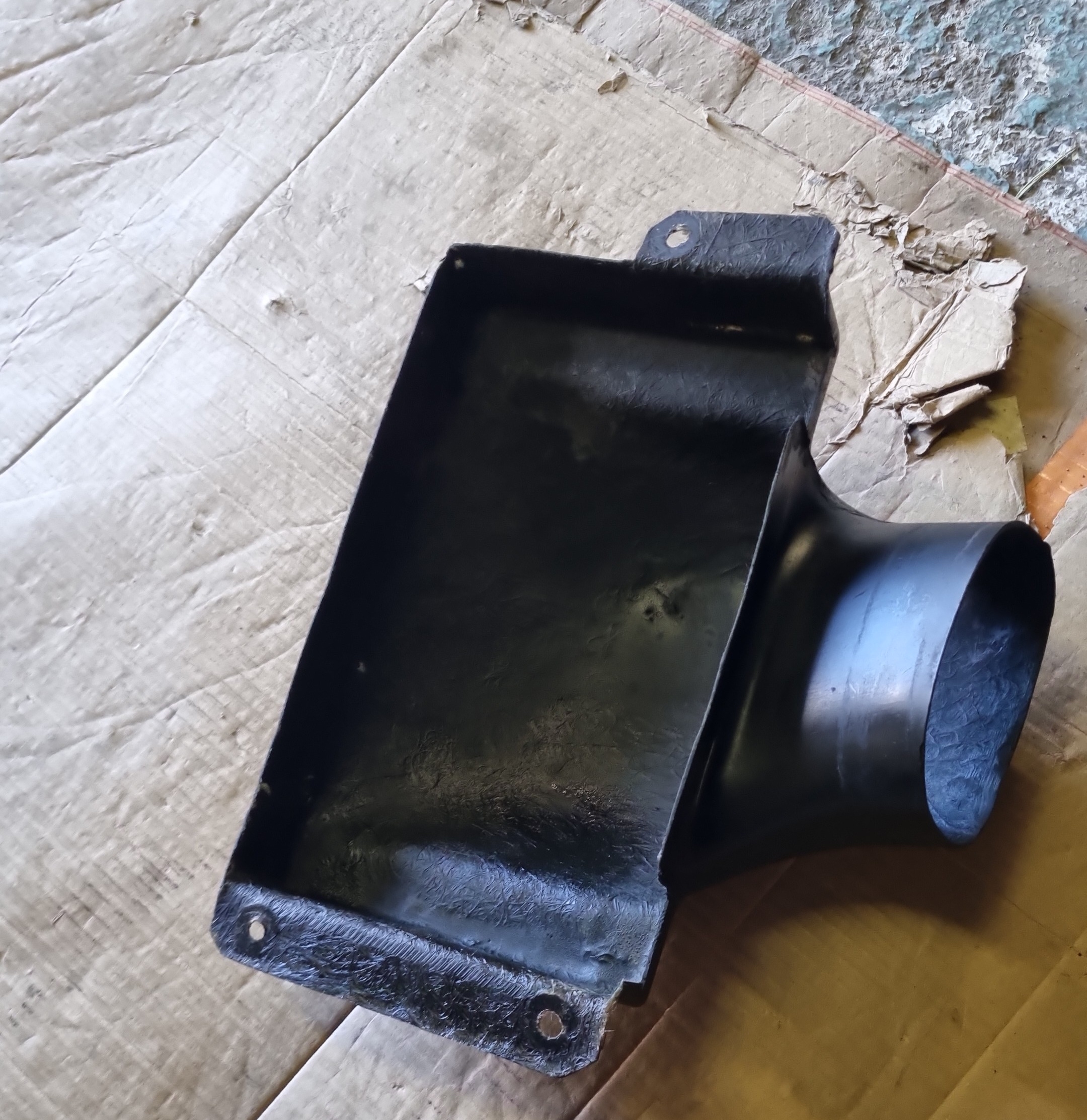

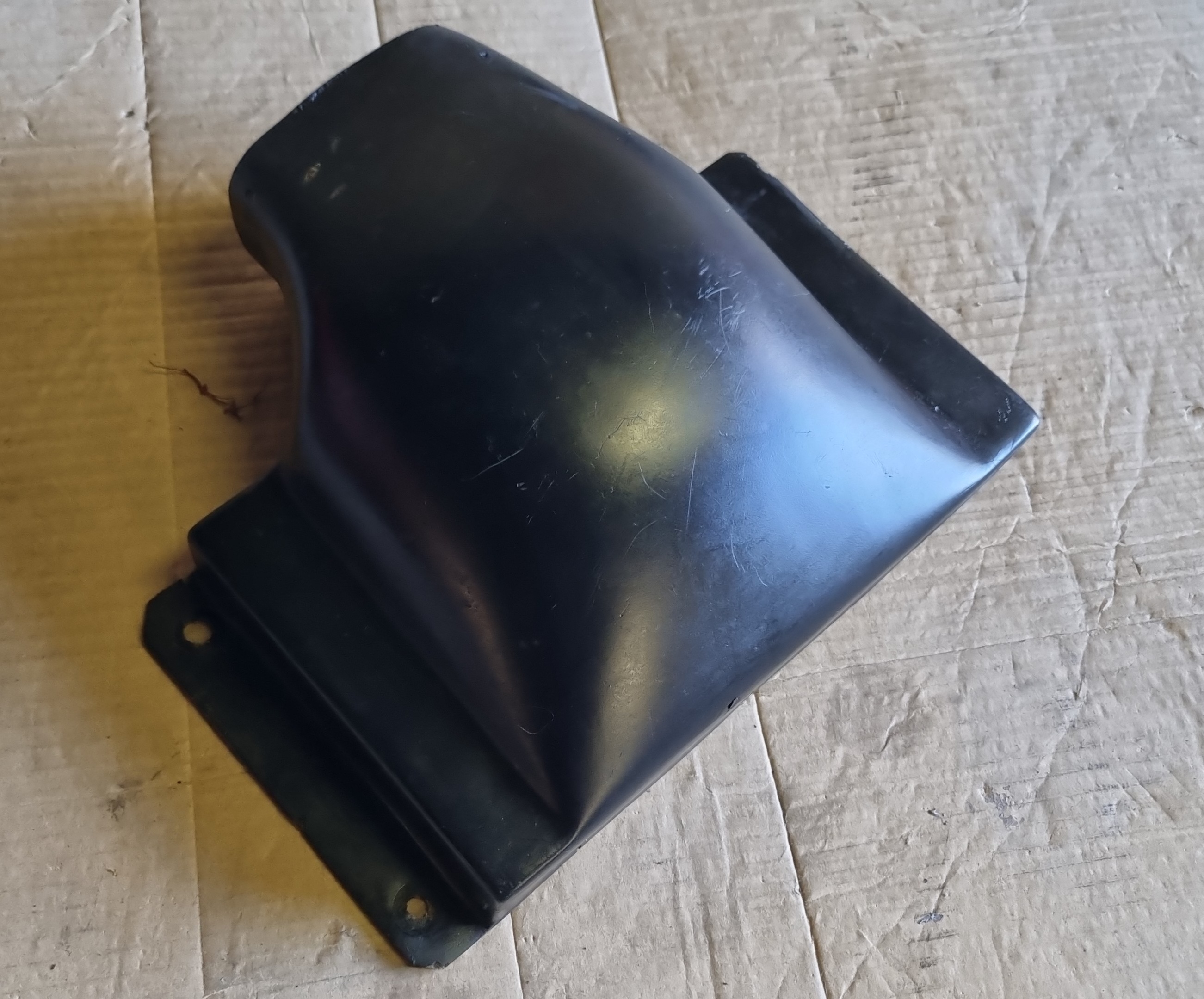

remplacement des 2 flexibles et des joints du radiateur d'huile, inclus son nettoyage et contrôle, et une petite resto

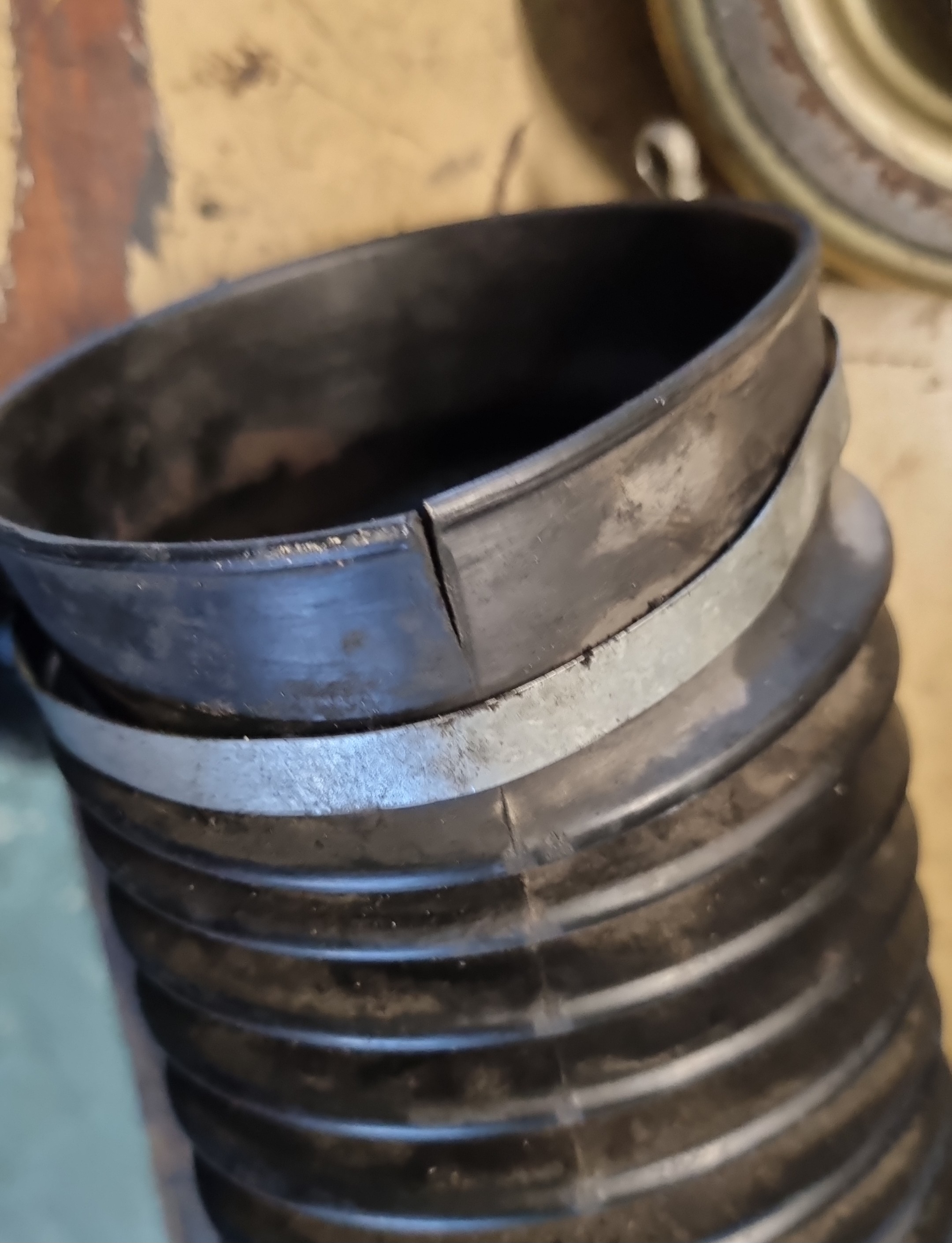

remplacement de tous les silentblocs accessibles, dont vase d'extension et radiateur d'huile, et du soufflet d'air
Contrôle de tout ce qui est accessible et des périphéries, dû à l'accès disponible par le démontage, inclus le boitier de filtre à air à droite, colliers, connecteurs, durites, visuel, etc, j'ai trouvé un peu de vert de gris sur celui du Wur..petit décapage au papier fin et nettoyant contact.? J'avais pourtant à l'époque changer tous les caoutchoucs qui font l'étanchéité de ces connecteurs.
Contrôle de l'état des bougies iridium et du circuit d'allumage
Contrôle, puis remplacement soupape d'air antiretour du mastervac (40 ans) par une d'alfa GTV(astuce d'un ancien), et du coup une pédale bien plus agréable au toucher ! je n'y croyais pas
Contrôle de la valve additionnelle d'air sous le vase d'expansion, avec un bon nettoyage, Ras

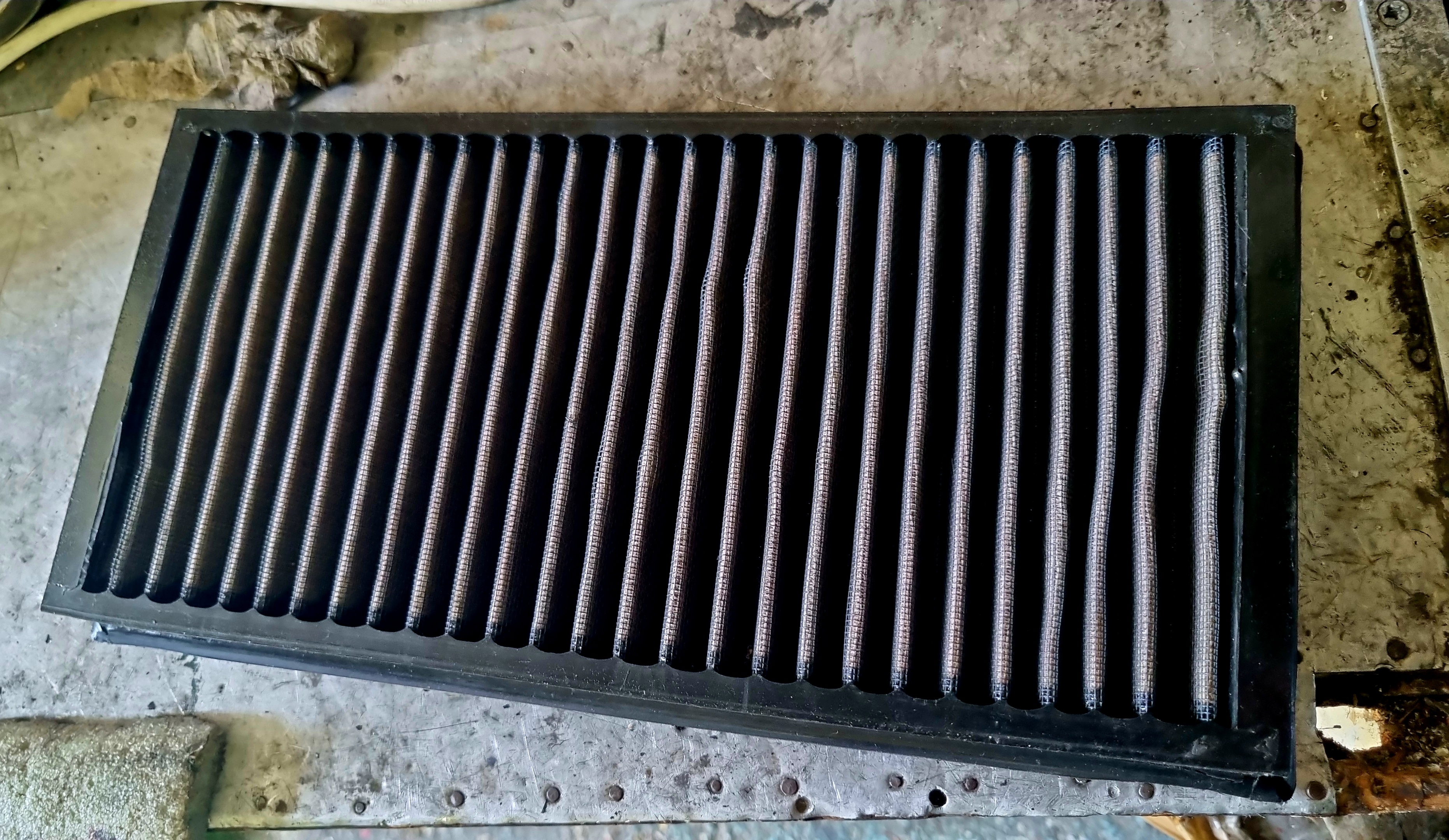

Nettoyage du filtre à air JR, pas mal grade d'ailleurs pour peu de kilomètres..bon ces vrais que je roule souvent en montagne et c'est souvent grade..
Remplacement filtre à huile, et 8 litres de Motul 300V 15W50
3 litres de liquide refroidissement, nettoyage du chantier
mise en route, contrôles, essai routier, et une petite correction richesse, car je suis un grand malade perfectionniste, retour RAS 😃 ça fait toujours plaisir
