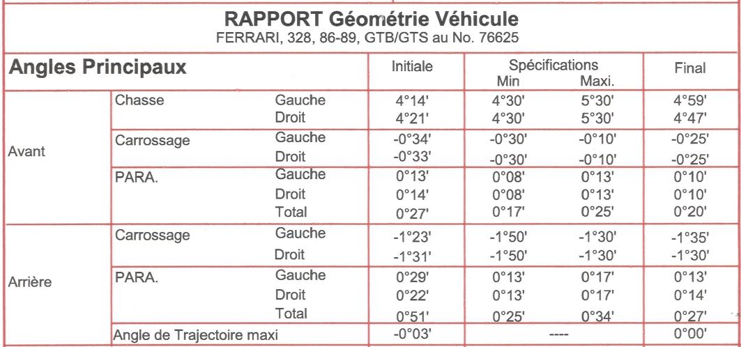

Timebridge
Il y a 10 heures, bertrand59 a dit :
Je ressuscite ce sujet sur le réglage du train avant des 328 ( cela ne doit pas être très différent pour les 308 et Mondial ) car après avoir fait 150 km avec ma 328GTS j'ai mesuré la différence entre une auto a priori bien réglé ( ma GTB ) et celle-ci don le train avant est visiblement lui complétement déréglé et accessoirement avec des pneus hors d'âge ce qui n'arrange rien. Un vrai camion !
Lorsque que j'ai acheté ma GTB l'ex propriétaire qui faisait du rallye m'avait spécifié qu'il avait réglé la géométrie "a sa sauce" et après avoir posé des pneus neufs j'ai été surpris de la légèreté ( pour une 328 ! )  de la direction hors manœuvre et de la vivacité de la direction toujours aujourd'hui. J'avais noté a l'époque les valeurs qu'il m'a communiqué : 0 "de pince" a l'avant et 1.5 a l'arrière. Et le moins de carrossage possible.
Quelqu'un connait il les valeurs de réglage de son auto et les éventuelles différences constatées au volant ? Précision qui a son importance il s'agit dans mon cas de série 1 avec les jantes concaves.
    J'ai fait régler la géométrie sur la mienne il y a un an ou deux. Je n'ai pas le document sous les yeux, mais je regarderai et te tiens au courant.
Ferrari 308 GTS
nounou
Le 07/12/2019 à 23:43, bertrand59 a dit :
il me semblez que les valeurs sont dans le manuel d'entretien
Ferrari 328 GTB
Timebridge
@bertrand59,
   Voici les résultats du réglage de la géométrie de mon auto. Bertrand, si ça peut t'aider :
Ferrari 328 GTB

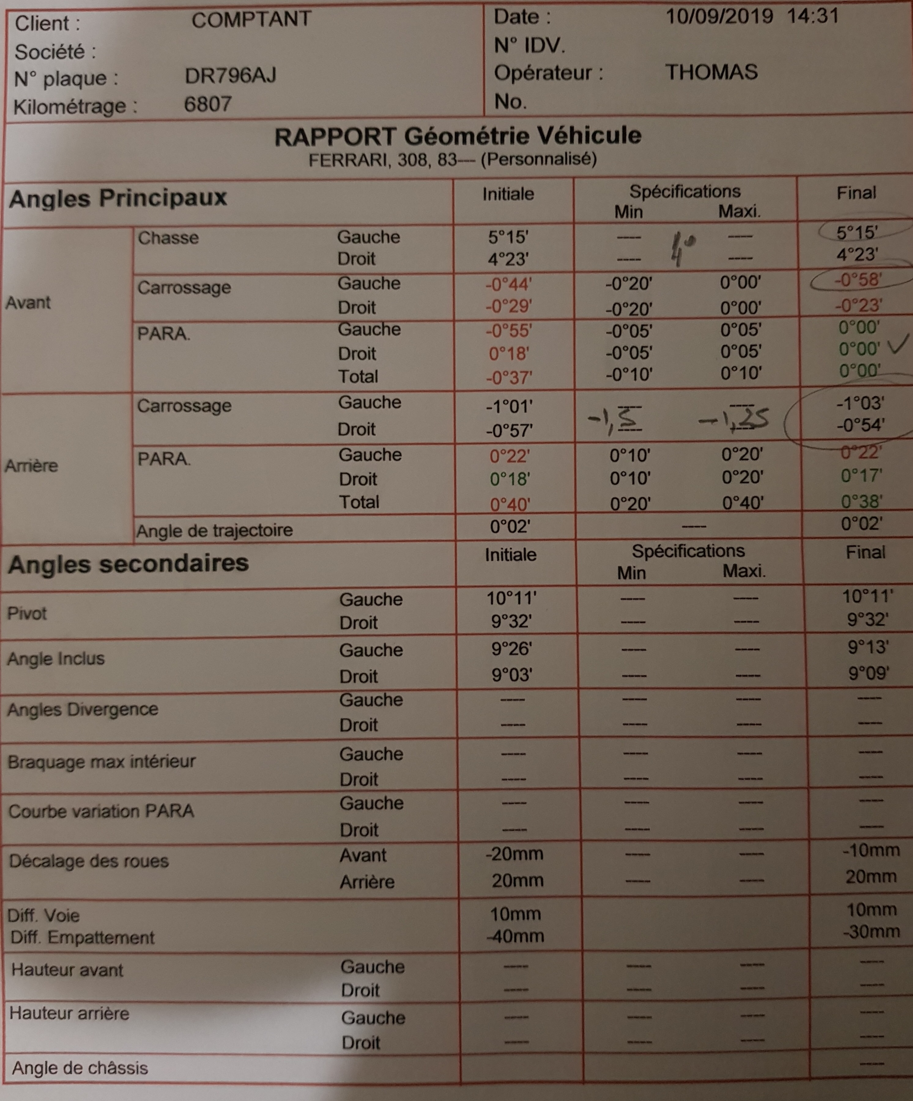

OliveBdr
J’ai également emmené ma 308 en géo il y’a quelques mois en me basant sur les valeurs du manuel technique. Ils se sont contentés de recentrer le volant...
J’ai récupéré les relevés car il va falloir toucher aux cales. Si quelqu’un a une idée  de l’epaisseur à ajouter ou retirer, ça me serait bien utile...

OliveBdr
Le 11/12/2019 à 23:54, OliveBdr a dit :
une bonne âme aurait elle une idée des épaisseurs de cales à prévoir pour compenser ces écarts ?
J'aimerai essayer d'approcher efficacement les valeurs cibles...
Merci pour votre aide :)
EP75
@OliBdr,
Il me semble que lorsque tu touches un réglage les autres peuvent également bouger et donc cela me parait difficile de te dire ce qu'il te faut...
En revanche, j'avais acheté des cales pour ma géométrie, et il m'en reste beaucoup, et avec des épaisseurs différentes si cela peut t'intéresser.
A ta disposition, EP75.

OliveBdr
Le 25/02/2020 à 16:05, EP75 a dit :
@OliBdr, Il me semble que lorsque tu touches un réglage les autres peuvent également bouger et donc cela me parait difficile de te dire ce qu'il te faut...
Partant de ce constat, quelqu'un a t'il une adresse sérieuse dans les Yvelines ?
J'ai contacté Fiorano, ils ont 2 mois de délais...
