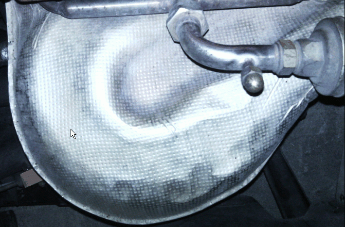

foggy916 47 Signaler ce message Posté(e) le 4 octobre 2014 je souhaiterais savoir:-s'il est possible de sortir les collecteurs avec moteur en place.-mescollecteurs sont ils d'origine vu qu'il sont apparement en inox et quela seule inscription est ITAI GRASSOBBIO ( c'est la marque de laprotection thermique) ci joint une photo de ce à quoi il ressemble (cen'est pas le mien) Citer Partager ce message Lien à poster Partager sur d’autres sites
philF355 1 090 Signaler ce message Posté(e) le 4 octobre 2014 C'est pas d'origine , enfin la protection tout au moins ni la tubulure d'ailleurs Citer Partager ce message Lien à poster Partager sur d’autres sites
Cyril68 144 Signaler ce message Posté(e) le 4 octobre 2014 Oui on peut les sortir sans tomber le moteur mais c'est pas aisé !Sur la photo, ces collecteurs ne sont pas les Ansa d'origine. La protection thermique semble être celle d'un Tuby.Pourquoi tu veux les changer? ils sont percés? Citer Partager ce message Lien à poster Partager sur d’autres sites
f360cs 1 054 Signaler ce message Posté(e) le 4 octobre 2014 C'est du Tubi ça ! Citer Partager ce message Lien à poster Partager sur d’autres sites
kitcar 1 821 Signaler ce message Posté(e) le 4 octobre 2014 (modifié) c est du tubi changer les collecteurs moteur en place bon courage Modifié le 4 octobre 2014 par kitcar Citer Partager ce message Lien à poster Partager sur d’autres sites

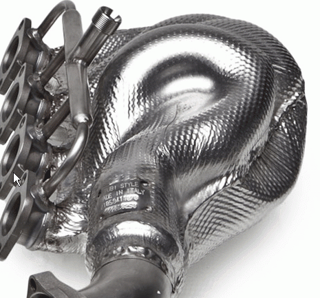

foggy916 47 Signaler ce message Posté(e) le 4 octobre 2014 En fait ils sont bien en inox.Ma question est s'il sont en inox peuvent ils se perçer comme ceux d'origine. voici deux photos de la vraie pièce. voilà pourquoi je souhaiterais les démonter pour les vérifier. c'est la couleur noir au centre qui me donne envie de démonter. celui qui est de l'autre coté ne l'a pas. Citer Partager ce message Lien à poster Partager sur d’autres sites
Cyril68 144 Signaler ce message Posté(e) le 4 octobre 2014 a mon avis tu peux les vérifier sans les démonter complètement. suffit d'enlever les tubes de sortie vers les cata et tu regarde l'intérieur avec une camera filaire (genre endoscope). Citer Partager ce message Lien à poster Partager sur d’autres sites

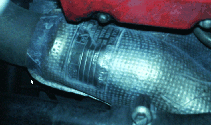

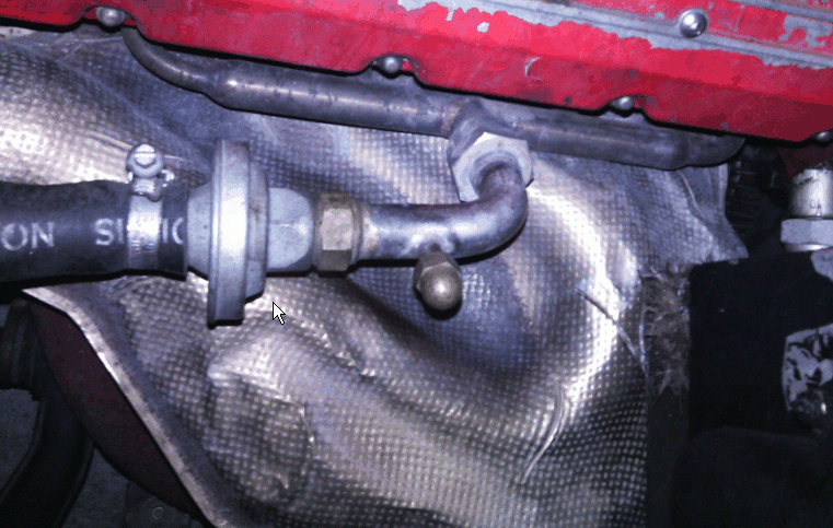

foggy916 47 Signaler ce message Posté(e) le 4 octobre 2014 j'ai essayé avec la caméra endoscope mais je n'arrive pas à faire les tubes du milieu.pour les sortir , en particulier celui de droite, je suppose qu'il faut démonter les radiateurs et peut être la bache à huile.je pensais aussi que ce sont des tubi mais il n'y a pas la plaque de la marque (voir photo) Citer Partager ce message Lien à poster Partager sur d’autres sites
Jean66 2 485 Signaler ce message Posté(e) le 4 octobre 2014 sort le catalyseur et passe par la sortie . .ceci dit un tubi éclaté c est peu probable, surement la chauffe à cette endroit qui à changer leur couleur...Il est vrais aussi que c est le genre de truc qui a la longue m empêcherait de dormir, bonne recherche Citer La passion ne vaut que si elle est partagée 😃 https://www.ferrarista.club/ferrari-articles/achat-et-revente_4/essai-longue-durée-la-ferrari-308-gtb-qv-de-jean66-r642/ Partager ce message Lien à poster Partager sur d’autres sites
yves8174 21 Signaler ce message Posté(e) le 6 octobre 2014 (modifié) j'ai essayé avec la caméra endoscope mais je n'arrive pas à faire les tubes du milieu.pour les sortir , en particulier celui de droite, je suppose qu'il faut démonter les radiateurs et peut être la bache à huile.je pensais aussi que ce sont des tubi mais il n'y a pas la plaque de la marque (voir photo) Pour sortir celui de droite, demonte: - protection soufflet de cardan et son support- ventilo radiateur- protection du reservoir huile- pare boue haut et bas- tube remplissage huile bas du reservoir- tube air secondaire sur le collecteur Quand le collecteur sera devisse, essaye de faire pivoter les tubes qui vont vers la culasse vers le BAS et commence a le tirer vers toi doucement. Ca passe au millimetre pret. Pour sortir celui de gauche, demonte: - support cables et tube de lubrification de boite- tube air secondaire sur le collecteur Ca passe de maniere plus aisee que le droit, mais il faut quand meme chercher la bonne maneuvre. En tout cas, PATIENCE pour faire ce genre de travail. Les collecteurs Tubi cassent de maniere plus rare que les origine. Mais, un jour ou l'autre il va se passer la meme chose...normalement, tiennent 80.000 km. Modifié le 6 octobre 2014 par yves8174 Citer Partager ce message Lien à poster Partager sur d’autres sites
