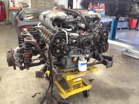

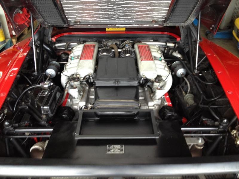

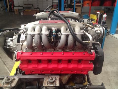

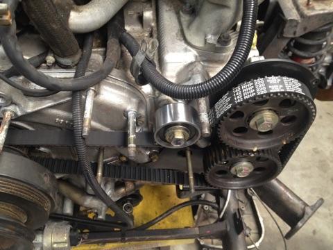

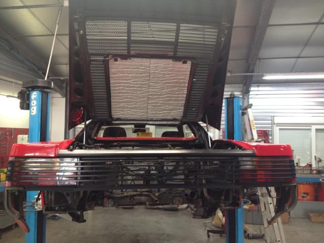

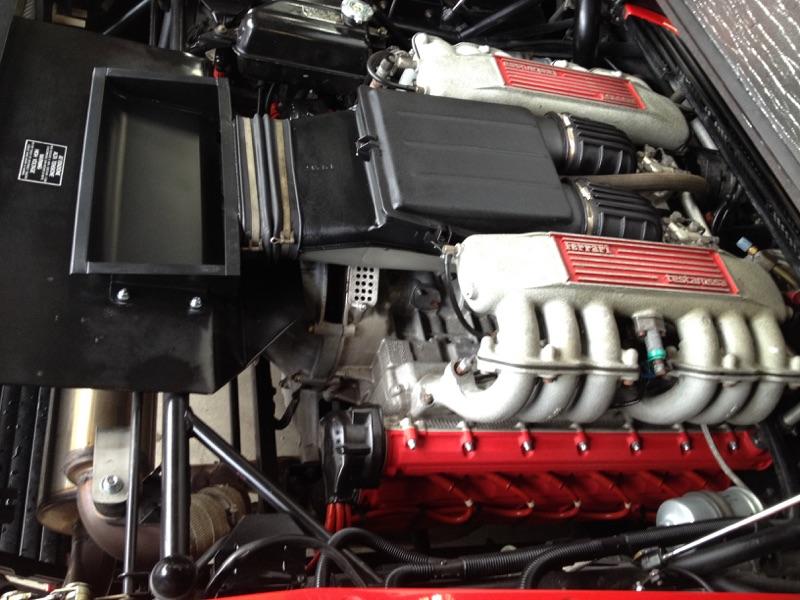

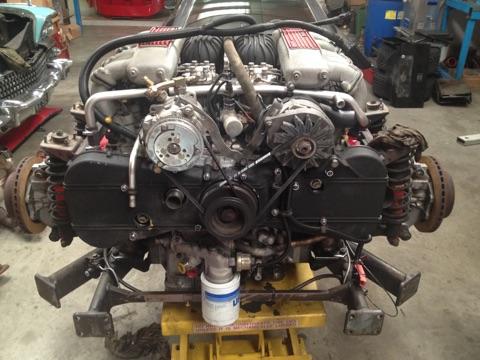

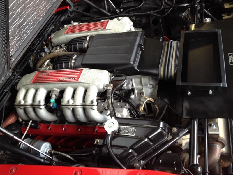

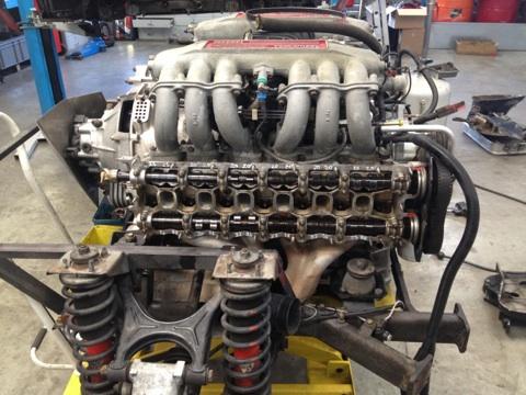

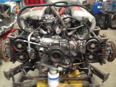

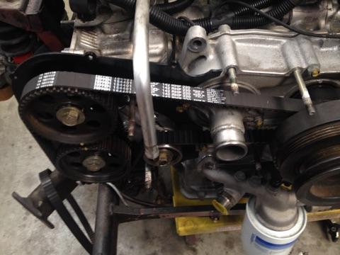

jll Réputation : 29 Report post Posted October 11, 2014 (edited) Un petit feedback vis à vis de la grande révision de notre Testa (modèle 1989, environ 73 000 km)Les courroies de distribution ont été changés à 60 000 km, mais en 2009.Plutôt que de courrir un quelconque risque, nous avons préféré changer la courroie (sage décision à la vue de la courroie) Pendant que l'on y était, il fallait aussi vérifier la clim, la vitre passager qui ne fermait pas bien. Décision a été prise de confier le travail au garage Sampaio automobiles près du Mans (merci à Laurenzo75 pour le conseil ). Alfredo a fait un vrai travail d'orfèvre et reprenant tous les règlages. Les bougies ont été changés par des bougies conformes, la distribution a été refaite, ainsi que les règlages d'injection. La Testa qui avait tendance à ruer dans les brancards à froid est devenuun amour à conduire (elle l'était déjà à chaud), plus d'accoup, juste une grande poussée, un vrai bonheur. La clim a été complètement dégrippée, nettoyée et remise en état. La vitre conducteur qui semblait avoir un problème relativement anodin s'est avérée donner pas mal de fil à retordre.Le joint d'entourage avait pris un mauvais pli, il a fallu le changer complètement, un remplaçant (le dernier disponible) expédié depuis l'Angleterre en express. Au passage, une refection complète de la peinture vermiculée du couvre culasse. Je ne pourrais pas citer tous les petits détails qui ont été fait au passage (changement de la visserie rouillée, changement des joints, refection et changement des durites) qui dénote d'un travail d'un professionnel passionné par son travail et par les Ferrari. Un grand Merci à Alfredo (et à sa femme) pour son superbe travail, son implication, ses conseils, son accueil et sa gentillesse et les photos et les informations au fur et à mesure de l'avancée de la révision. Quelques photosLe moteur sorti du chassisC'est tout vide l'arrière d'une Testa quand le moteur n'est plus là début du changement des courroies Les couvre culasse remis à neuf Ca fait quand même un peu plus plein Edited October 11, 2014 by jll Quote Share this post Link to post Share on other sites

Oliv Réputation : 11,504 Report post Posted October 11, 2014 Oui tres propre, et le compartiment moteur à l'air neuf pour le coup, comme le moteur 1 Quote Mon post de présentation principal F430 : https://www.ferrarista.club/forum-ferrari/forums/topic/6079-la-f430-de-ce-chacal-doliv/?hl=%2Bnouvel%2B%2Babonné Présentation 308 GTB QV : https://www.ferrarista.club/forum-ferrari/forums/topic/6934-une-308-pour-tenir-compagnie-à-la-f430/?hl=%2Bpour%2B%2Btenir%2B%2Bcompagnie Share this post Link to post Share on other sites

jll Réputation : 29 Report post Posted October 12, 2014 A moduler en fonction des travaux.Pour cette grande révision, il y a plus de 50 heures de travail.La remise en état de la clim et de la vitre passager ont pris bien plus de temps que cela pouvait être envisagé au début.Le mécanisme de vitre a été réglé bizaremment et la cinématique faisait que la vitre déformait le joint, finissant par ne plus être étanche. Toutes ces petites choses mises bout à bout finissent par représenter beaucoup de temps.Mais avant tout, c'est la seule solution pour garder la Testarossa en bonne état et pouvoir imaginer continuer à profiter d'elle. Quote Share this post Link to post Share on other sites

Leo 2 Réputation : 113 Report post Posted October 12, 2014 Tu dis que la courroie de distribution etait bien usee au bout de 5 ans et 13000 kms. Peux tu en dire plus? Elle etait au bord de la rupture? Y avait il des signes precurseurs comme un sifflement par exemple? C etait une courroie de marque connue? Quote Share this post Link to post Share on other sites
coyote Réputation : 140 Report post Posted October 12, 2014 Quand j'ai acheté ma 512 TR, les courroies avaient un peu plus de 5 ans et demi et 20 000 km quand nous les avons remplacées.Visuellement, elles étaient nickel, mais pour la tranquilité, il était temps de les faire.De tout de maniére si tu t'aperçoit que tes courroies sont un peu craquelées, là, il faut porter la voiture d'urgence au garage car bientot, il sera trop tard ! Quote Share this post Link to post Share on other sites
jll Réputation : 29 Report post Posted October 13, 2014 Pour Leo 2 :pas de bruits particuliers, par contre, quelques petites craquelures superficielles sur les courroies (impossible à voir tellement elles sont inacessibles) Quote Share this post Link to post Share on other sites

Guest jeanneot34 Report post Posted October 16, 2014 (edited) Ma testa y est passé en septembre, et on est plus près des 60 heures que des 50. A noter que la vérification de la clim et le changement des fluides fait partie de la grande inspection, tout comme la peinture des couvre-culasses ! Et c'est là qu'on reconnait un mécano qui est au courant. La mienne y a eu droit aussi. Un mot sur les courroies quand même. En 1985, oui, la préconisation de changement des courroies était 2 ans ou 30.000 km. Mais depuis 30 ans maintenant, le matériau des courroies a énormément progressé, elle ne "mémorisent" plus la forme comme auparavant (ce qui donnait un risque qu'elles sautent de leur poulie à la première remise en route), et elles sont armées de fibres plus résistantes. Ce n'est pas parce que le caoutchouc est légèrement craquelé que la courroie va forcément céder. Certes c'est signe de changement mais ce n'est pas pour cela qu'il faut se mettre en panique obligatoirement. Mon mécano (ancien Pozzi, et grosse expérience Ferrari, et autres d'ailleurs, et qui ne pousse pas à la consommation) m'a dit qu'en utilisant régulièrement l'auto (la faire rouler un peu tous les 15 jours par exemple, les courroies modernes, pour peu de prendre une bonne marque, tiennent facilement 5 ans ou 50.000 km. Edited October 16, 2014 by jeanneot34 Quote Share this post Link to post Share on other sites
