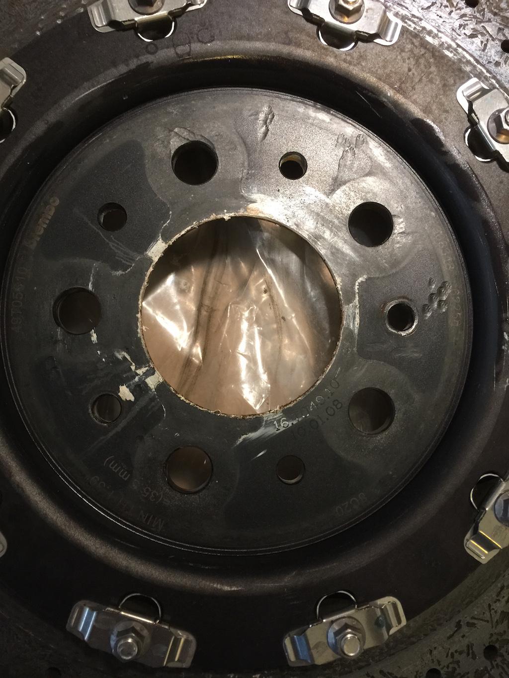

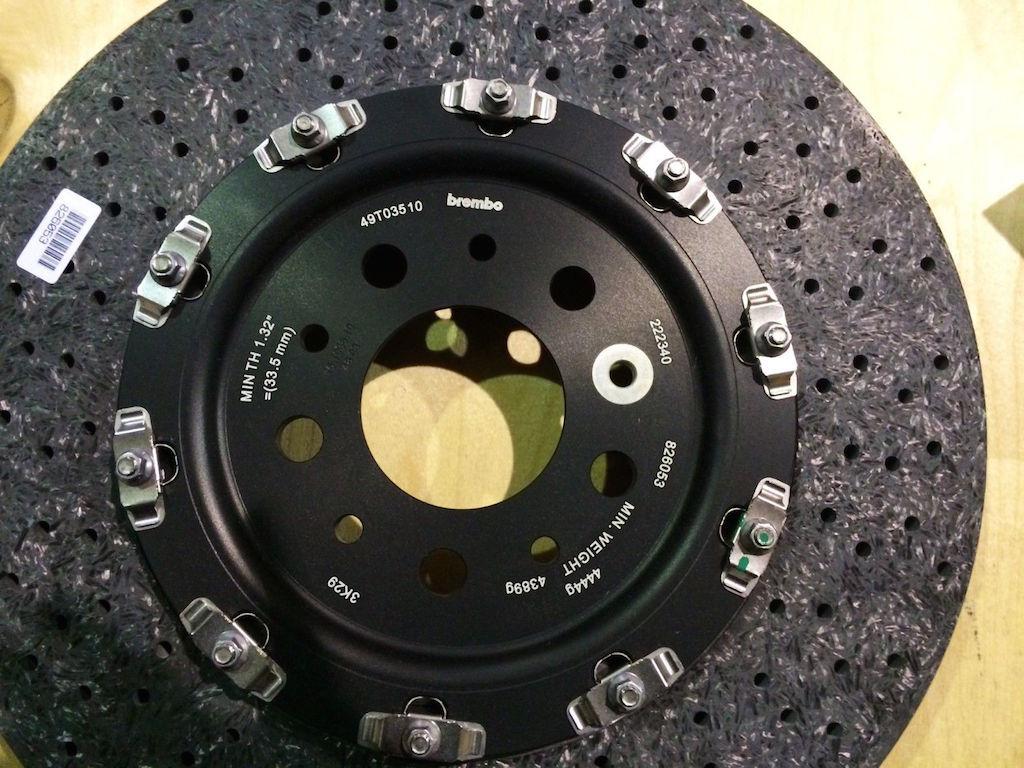

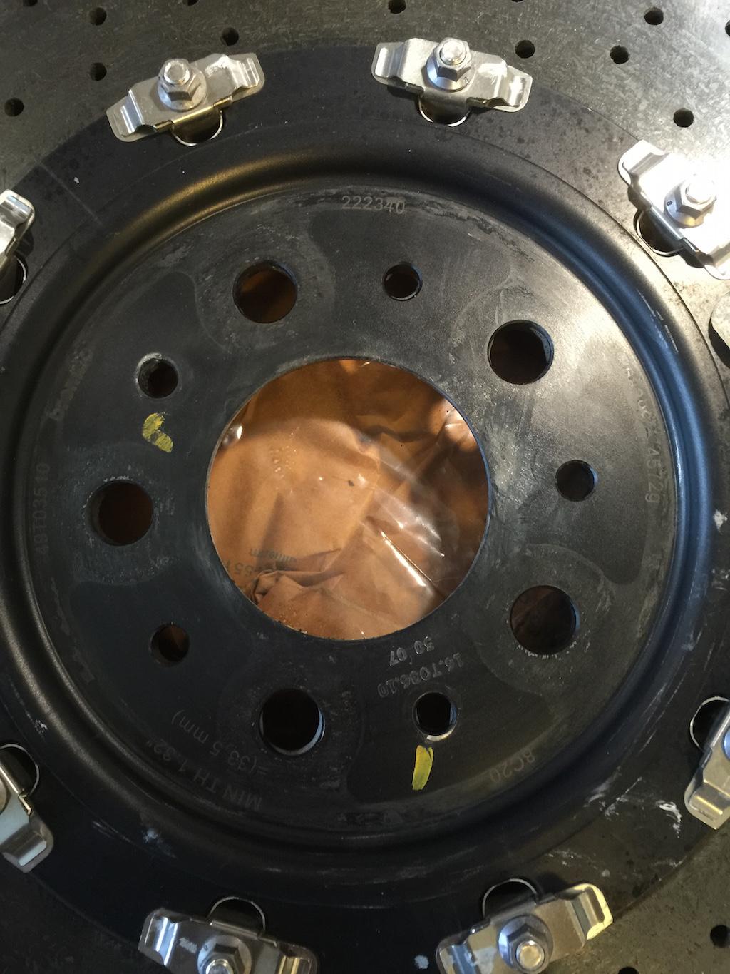

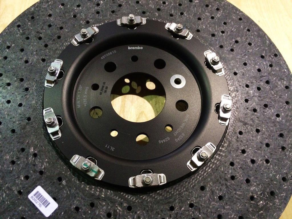

Bon, je suis fainéant, je n'avais pas bien nettoyé les bols... Un poids est écrit dessus :rolleyes:  Est-ce le minimum ? (je n'ai pas de balance précise dépassant les 2 kg, je pars à la chasse) Je pense que c'est le minimum, même si la valeur est différente des valeurs trouvées sur des disques neufs (chaque poids devrait être légèrement différent). Votre avis ?
Mon disque arrière
post-7047-0-82031000-1417952602_thumb.jp
La référence trouvée sur ebay (merci ea32)
post-7047-0-42339700-1417952609_thumb.jp
Mon disque avant
post-7047-0-49166600-1417952616_thumb.jp
post-7047-0-35372300-1417952623_thumb.jp

Oui, attention, sur eBay on trouve plusieurs références avec des poids différents pour la Scud...

Oui, la logique voudrait que le poids soit différent d'un disque à l'autre et qu'une unique marque indiquerait le poids minimal. Maintenant, est-ce la logique de Ferrari ? Qui essaie de persuader ses clients que si l'indicateur sur le tableau de bord, il faut changer les 4 disques ?
Ca c'est peut-être plus une logique commerciale :rolleyes:
