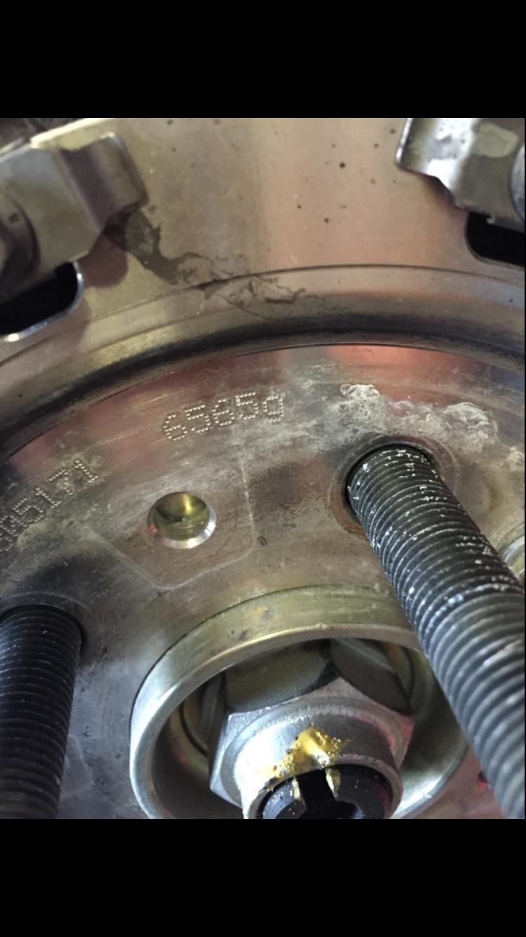

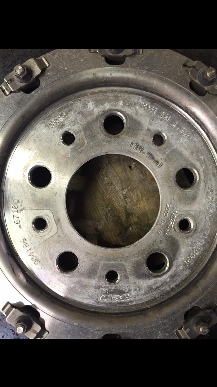

Bon j'ai trouvé, 6710grammes. Mais est ce le poids a neuf ou le poids mini pour qu'ils soient encore en etat de fonctionnement?

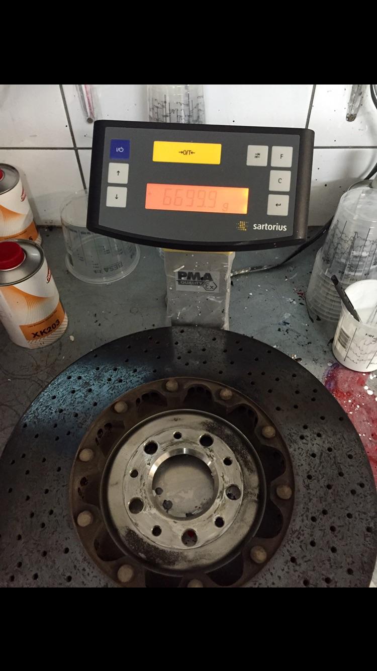

J'en ai pesé 1 et je tombe sur 6999,9 grammes.

Bon j'ai compris, le poids indiqué sur le disque est le poids a neuf, pesé chez brembo apres fabrication.
Car sur mon autre disque avant le poids inscrit n'est pas le meme, soit 6565grammes. Reste à savoir de combien de grammes ou quel le pourcentage de tolerance par rapport a l'origine.
post-7872-0-87412800-1422363647_thumb.jp
Le pourcentage de tolérance est de 1% de perte de poids.
Donc pour celui de 6565 grammes, cela donne 6499 grammes minimum.

Sur ta première photo on peut lire en haut à droite MIN TH 1.32" ce que j'interpreterais comme "Min Thickness" soit "Épaisseur mini" ce qui fait en millimètres environ 33,5 mm. Or juste en dessous est frappé (33,5mm) si je lis bien. Ce ne serait pas une indication d'usure à ne pas dépasser ?

6710 grammes pour l'un, 6565 grammes pour l'autre ça me surprend un tel écart de masse entre deux disques. A croire que c'est la partie en carbone sur laquelle la reproductibilité est difficile ?!
Ce qui est sur c'est qu'ils sont pesés individuellement après être fabriqués, effectivement j'ai été surpris par cette différence, à l’arrière la masse de chaque disque est différente aussi

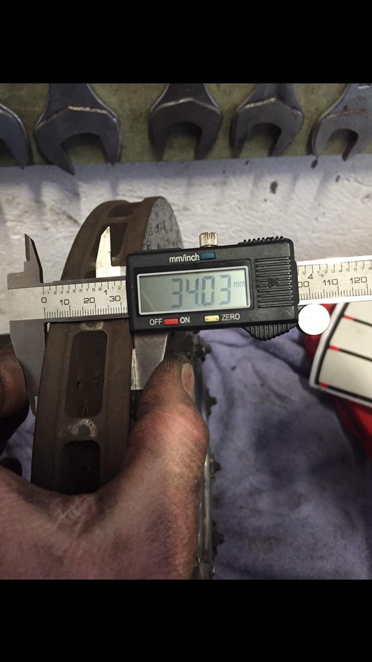

Je vais mesurer demain au pied a coulisse electronique ;)
Tout cela est bien intéressant, mais comment expliques-tu que tu mesures plus (6999.9g) que le poids indiqué 6710g ? La différence de 289.9g ? C'est le poids du bol avec la visserie ?
Sur le topic de CCM Scuderia, Gabo parle de 10% ! Qui a raison ?
Jack tu as mal lu, regarde le poids sur la balance, c'est 6999.9 et non 6999.9 comme tu l'as écrit
Bol inclu

Si vous regardez sur le bol, page 1, il est inscrit 1,32 inch soit 33.52 mm, ce qui correspond a l'epaisseur minimale en deçà de laquelle le disque est foutu.
Voici ma mesure :
post-7872-0-22520500-1422640955_thumb.jp
Modifié par Oliv
Je peux conclure que mes disques sont encore bons car aussi bien au niveau du poids que de l'épaisseur ils sont dans la tolérance, mais il ne me reste plus beaucoup de marge pour l'épaisseur, un demi millimètre...

La question est:
Un demi millimètre sur la surface du disque, ça fait quel poids ?
Ou si tu préfères, qu'elle était l'épaisseur du disque neuf ?
