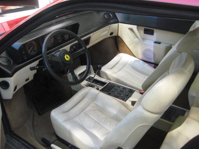

Maran'hello 7 Signaler ce message Posté(e) le 23 avril 2015 La Mondial a toujours quelque chose de sympathique (à mes yeux en tout cas), pas celle qui attire le plus de regards c'est sûr, mais... Bref, félicitations! Curiosité perso, la teinte des sièges c'est quoi? Sabbia peut-être? En tout cas je préfère largement ça au beige classique qu'on voit souvent. Citer Partager ce message Lien à poster Partager sur d’autres sites
Ben170633 2 Signaler ce message Posté(e) le 23 avril 2015 Bonsoir Maran'hello! Merci! Te dire la couleur exacte il faudrait que je regarde sur les papiers, disons que visuellement c'est quasiment blanc.Pour ma petite question , sur le site de superformance ou je me fourni de temps en temps il n'y a pas la référence de l'émetteur.Si je pose cette question c'est que sur le site eurospare ils ont l'air de mettre la même référence pour celui de la mondial 3,2 et de la testarossa...qui est apparement le même également que celui de la mondial T soit la référence 175211 (en ATE il me semble).. Bref est ce que vous pensez ou avez des infos la dessus (sachant que sur la mondial ce n'est pas à câble comme la 328 ou 308).Bonne soirée à tous! Citer Partager ce message Lien à poster Partager sur d’autres sites
