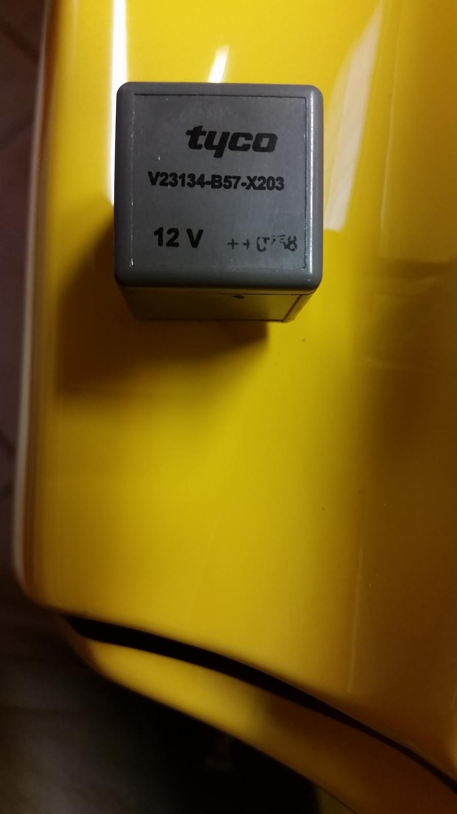

Salut les gars,
Les bon vieux relais de pompe F1 qui grillent pour un oui ou pour un non, moi j'en ai marre.....
Référencés par TYCO V23134-B57-X203 ou référencés 155437 par Ferrari et qui coutent une tonne, j'en peux plus. En plus, il faut toujours en avoir un d'avance au cas ou !!!!!!!
Alors sachez que TYCO a sorti une nouvelle génération de relais référencés V23134-B57-X152,
qui est exactement le même relais que le V23134-B57-X203, mais avec des contacteurs renforcés qui évitent de les faire griller à tout bout de champs.
Et la bonne nouvelle, c'est que BMW utilisent ces V23134-B57-X152 pour leur ABS sous la référence : 6136-1393403.
Alors ce matin, je suis allé acheter 2 relais d'avance pour 22 euros.

Relais et fusible changer
Résultats fusible grillé ? ? ?
eric355
il y a 43 minutes, eric31 a dit :
La pompe est très probablement morte ... :(

si tu comprends rien en mécanique, j'espère que tu sais au moins dévisser et revisser 2 vis......
tu ne touches pas à la partie hydraulique et tu changes que la partie électrique de ta pompe
PS : je confirme ce que t'as dit Eric, la partie électrique de ta pompe est morte, voilà pourquoi ton fusible pète dès que tu dois mettre le contact...La pompe ne se détaille pas, tu es obligé d'acheter la pompe complète. Même si tu comprends rien, je pense qu'en 30 min, tu devrais pouvoir te dépanner.

Regardes chez BMW la pompe est utilisée sur certains modèles et est surtout beaucoup , beaucoup moins cher que dans le réseau des marques Italiennes .
Il y a 1 heure, xmen59 a dit :
C'est quelle référence chez BMW ?
Ne pas oublier qu'il faut la valise pour purger le circuit apres le changement de la pompe
