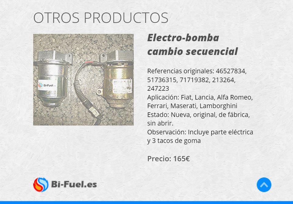

la société BI-FUEL (a côté de Barcelone) vend des pompe F1 neuves à 165 euros.
http://bi-fuel.es/wp-content/themes/bifuel/images/products/prod101_thumb.jpg
si le lien ne fonctionne pas, tapez sur google : bi-fuel.es.
Allez dans la colonne : productos y servicios, puis descendez en bas de page.
