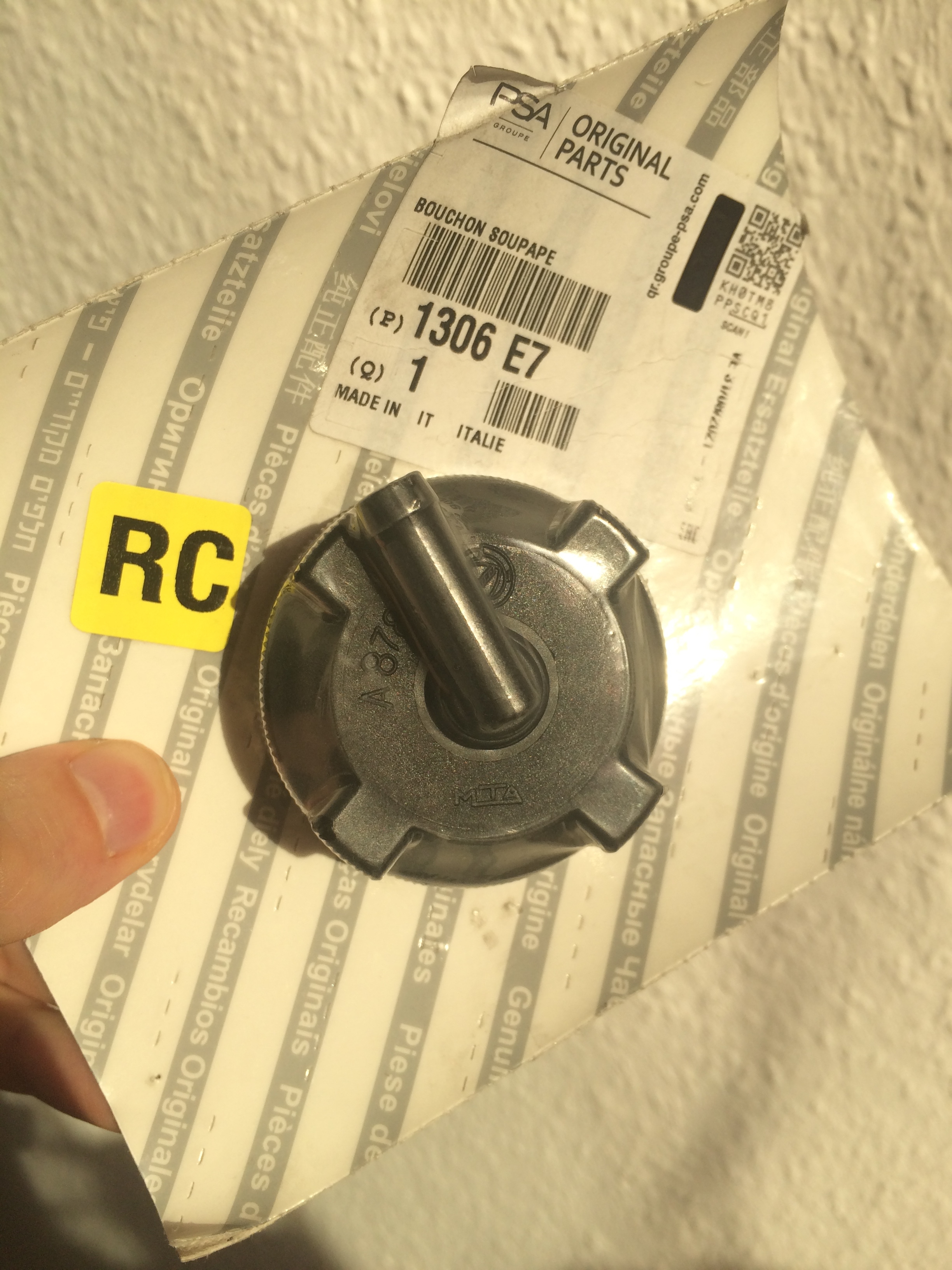

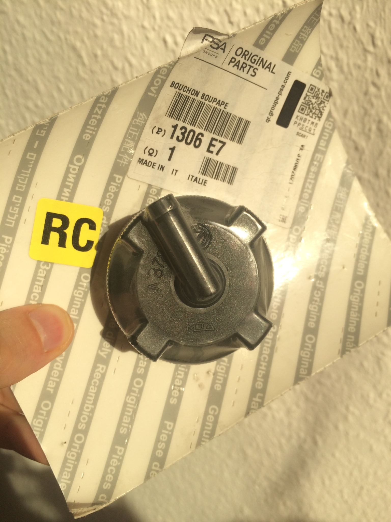

Le 09/11/2021 à 21:20, tifosi101 a dit :
- Bouchon vase d'expansion :
Référence Ferrari  145030 = 36.26 euros
Référence Citroën 1306E7 = 6.40 euros
Référence Gates RC213 = 3.90 euros, chez OSCARO
Petit complément d’information au sujet du bouchon de vase d’expansion: j’ai commandé le 1306E7 Citroën (qui coûte maintenant - miracle de l’inflation - 23€55 !) et la concessions m’a livré un bouchon emballé Alfa-Romeo Fiat Lancia numéro « 0046556738-001 ». C’est probablement l’effet « Stellantis »...
Le bouchon est marqué MTA A878 et est made in Italy (voir photo jointe).

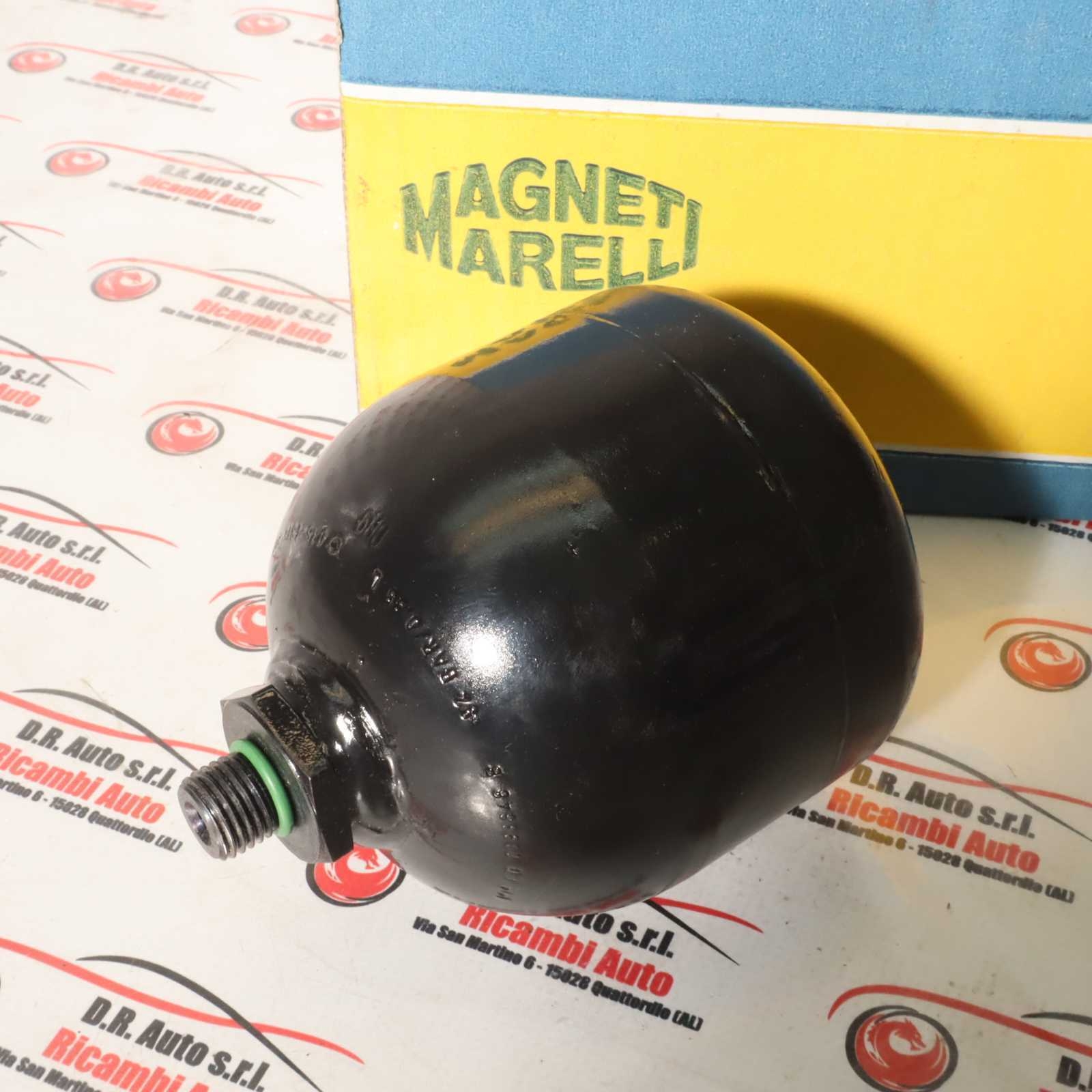

accumulateur de pression du groupe F1 :
magnetti Marelli : 024000001010 = 147 TTC euros
Fiat : 71751195 = 246 euros TTC
il y a 29 minutes, fabrices a dit :
Chez Seqparts , N° de référence: Ferrari 58552368, 247346 , Accumulateur – Ferrari F1 244,03 € incl. 21% TVA plus frais d'expédition .

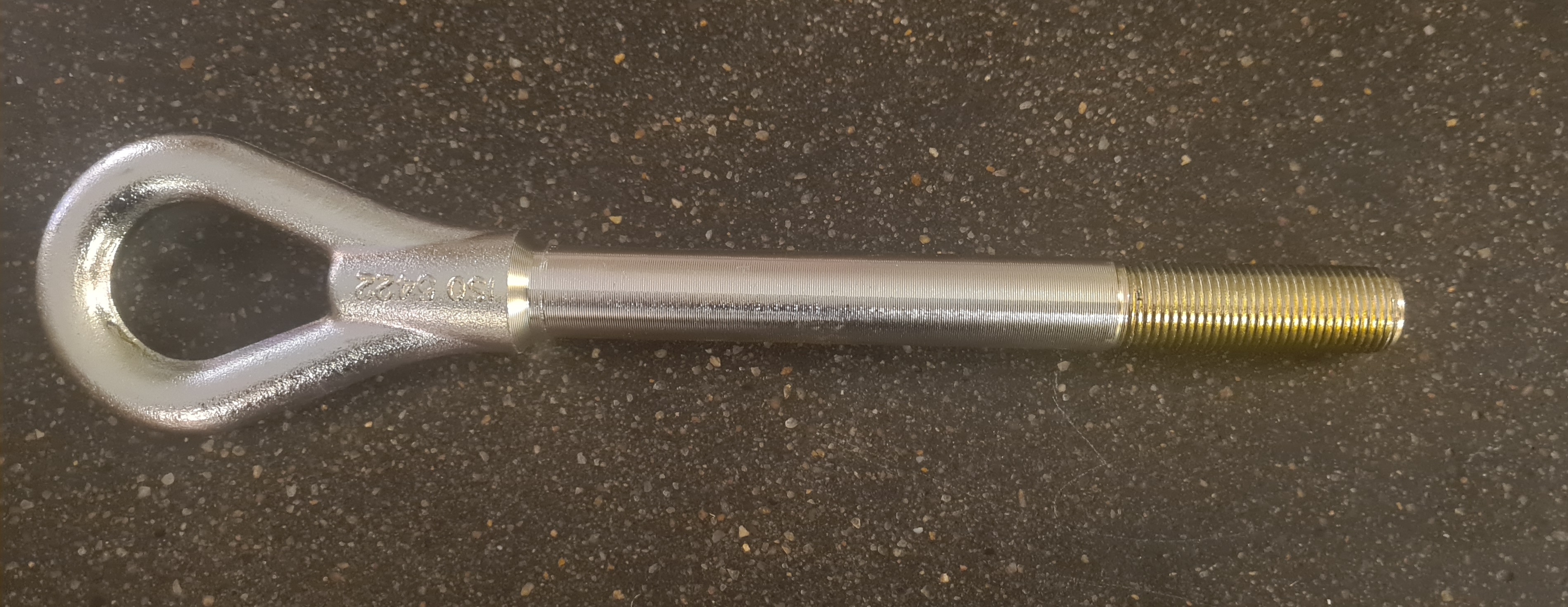

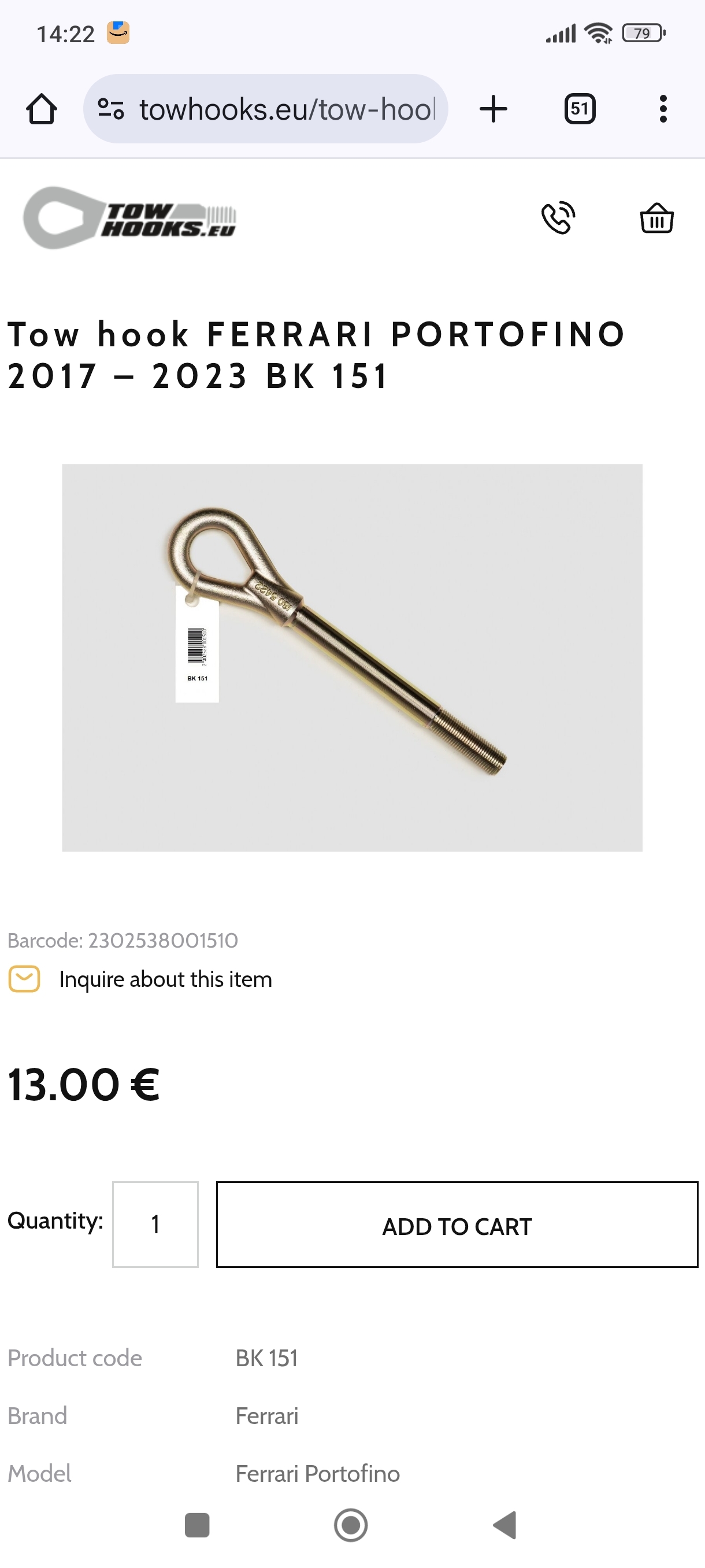

Crochet de remorquage aftermarket Ferrari 360 :
https://www.towhooks.eu/tow-hook-ferrari-portofino-2017-2023-bk-151
Merci @gilbert 👍
Screenshot_2025-02-01-14-22-52-072_com.android.chrome.thumb.jpg.f5e11ef4308ad0ae1361918391c8a042.jpg

- Accumulateur de pression du groupe F1
Magnetti Marelli : 024000001010 = 147 TTC euros

- Crochet de remorquage aftermarket Ferrari 360

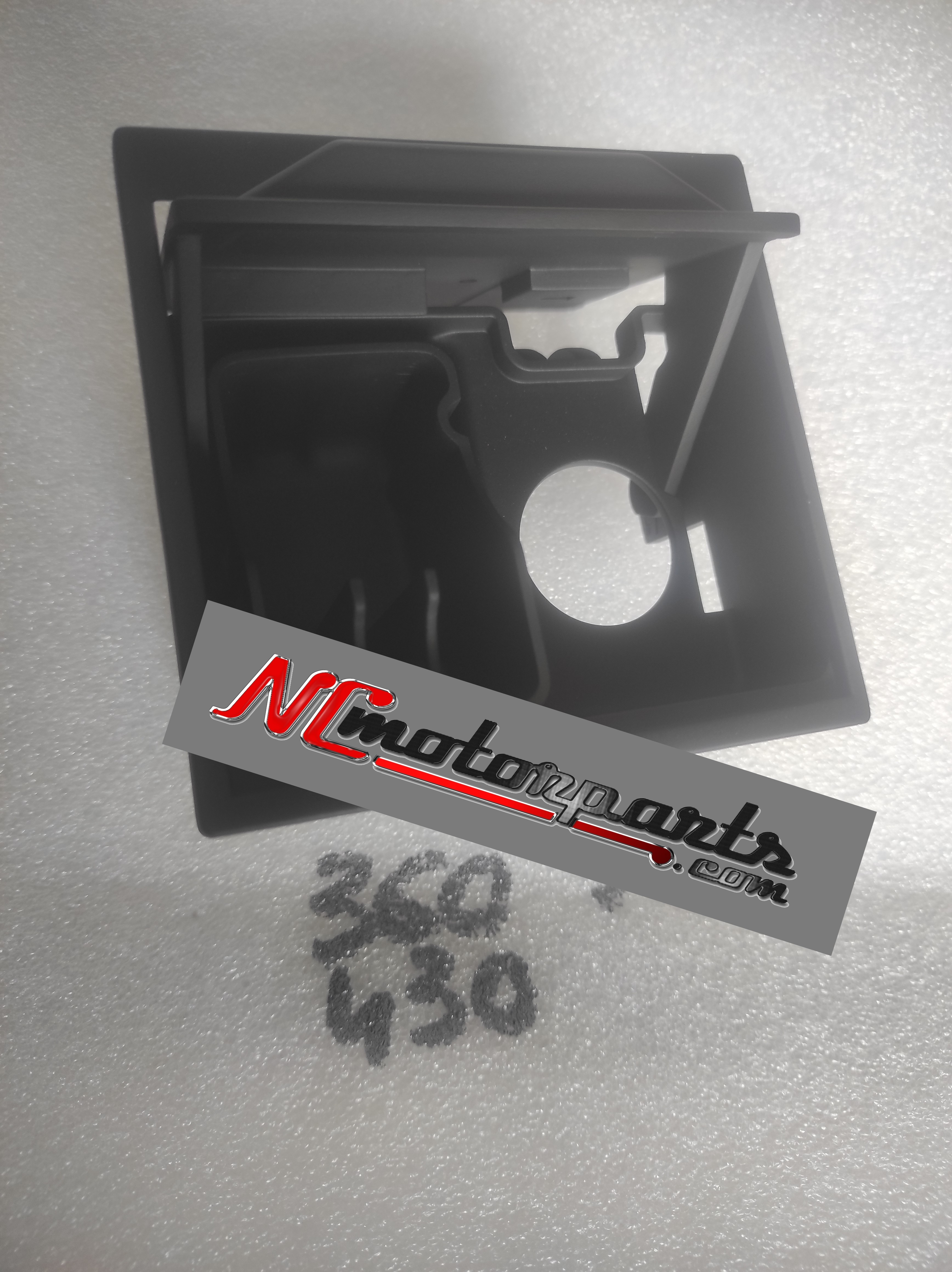

Si ça peut rentrer dans ce sujet j'ai
les cendriers 360/430

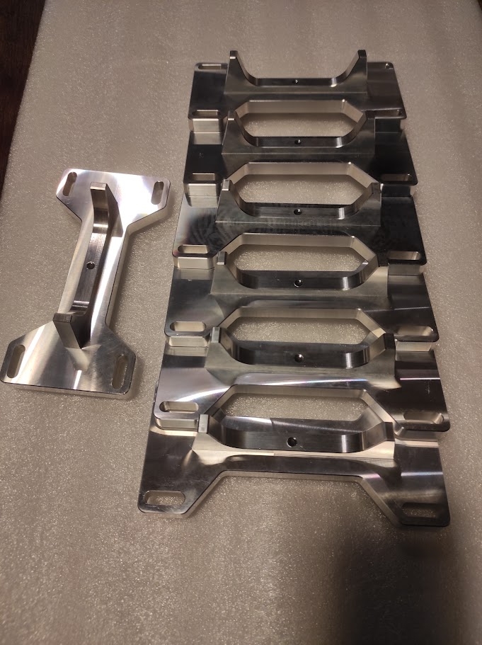

la piece de réparation des pare-soleils en alu

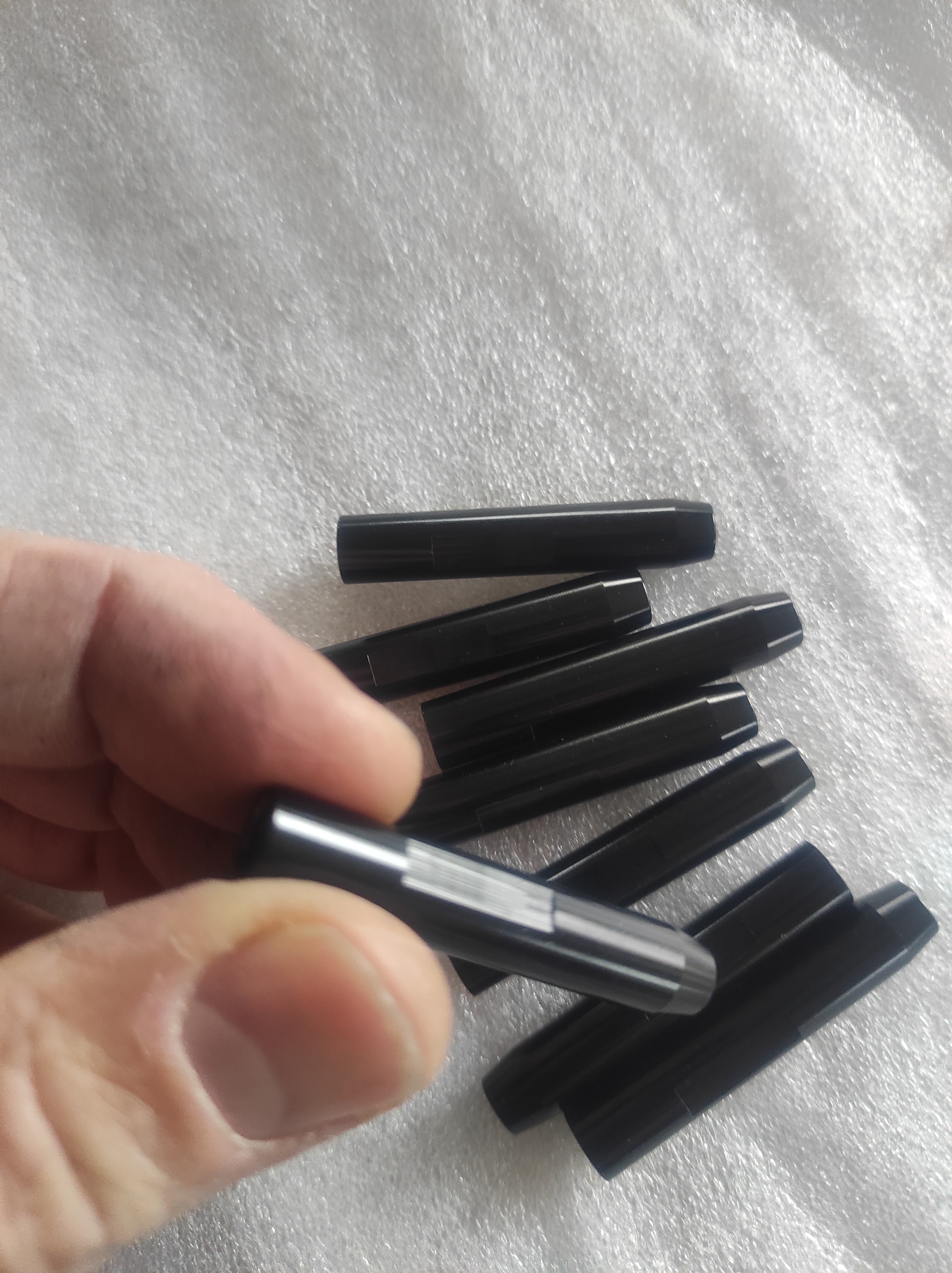

l'outil de blocage volant moteur

pare soleil

outil

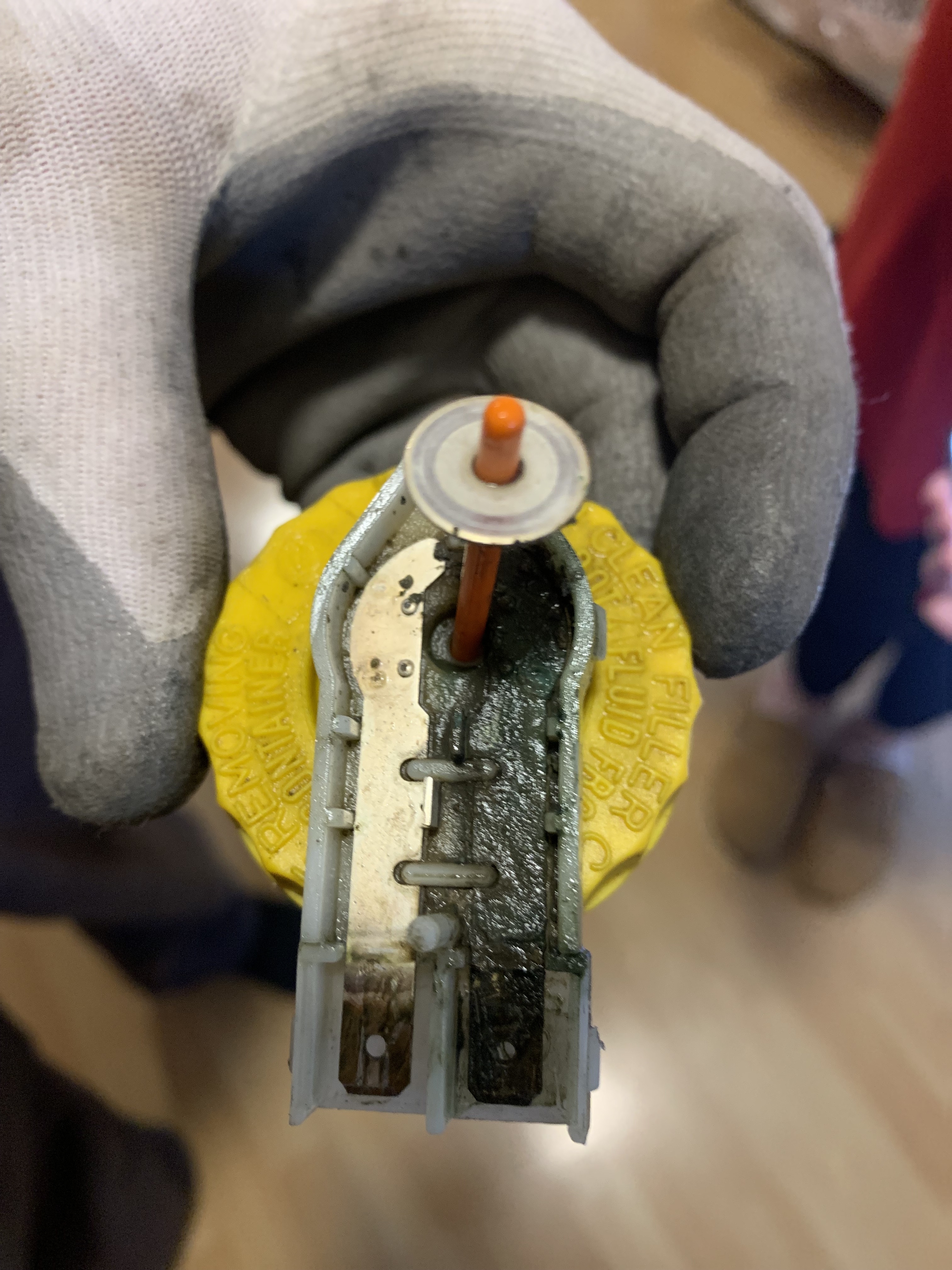

RGS44
Bonsoir,
je recherche un bouchon de réservoir de liquide de frein.
le mien a une sale tronche, et il me fait une erreur au tableau de bord, voir photo.
savez-vous s'il existe un équivalent ?
Merci d'avance

Renseigne toi chez @EmiliaParts, je crois que tu as avantage à commander le réservoir complet avec le bouchon , référence Ferrari 173415 😉

Tu peux également te renseigner chez Redbaycars  @stekkefun4 il en a disponible en occasion 😉
https://redbaycars.com/webshop/ws-/products/brake-fluid-reservoir-360-part-nr-173415
