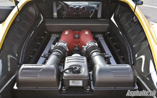

je vais jeter un coup d'oeil sur la pompe afin de voir s'il y a des traces d'huile rouge! par contre je la trouve ou cette pompe? et
y 'a t'il moyen de voir le niveau d'huile?

Il faut demonter le Premier cache en bas à droite dans le compartiment moteur. Tu as le bocal et la pompe. Ton niveau doit etre au minimum, si tu fais l'appoint (dextron 3 motul) ou en origine c'est de la shell donax tx (difficile a trouver) tu dois laisser le niveau au mini, si tu le mets au milieu, au premier parcours, lorsque tu t'arreteras tu verras en bas de ton parre choc coté droit une fuite couler le long du diffuseur, le trop plein du bocal rien de grave, car en chauffant ça dilate ça coule, le niveau se fait automatiquement et reste au mini. Modifié par Oliv
