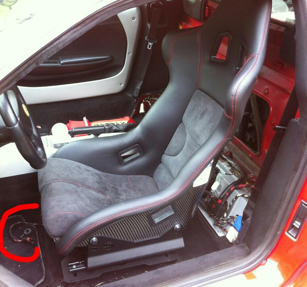

Il faut déjà savoir où elles sont exactement ces prises et à quoi elles ressemblent car j ai eu beau regarder sous les sièges je n'ai rien vu....
Le seul câble que j'ai vu lorsque j'ai monté mes baquets c'est celui qui relie le boitier de la ceinture de sécurité à la voiture. Je ne sais pas s'il a un impact sur l'airbag ce connecteur. Pour moi il sert juste à signaler que la ceinture n'est pas bouclée.

Pareil pour l'avoir vu lors de la pose de mes baquets, je confirme que le câble sous le siège ne sert que pour dire que la ceinture n'est pas bouclée.
La ceinture de la Modena est un modèle qui date de napoléon, pas de prétensionneurs ou d'autres trucs de ce genre, donc aucun lien avec l'airbag  ;)
Si,si, il y a bien des pré-tensionneurs sur les ceintures. Ils sont au niveau des enrouleurs (voir page I34 du WSM).
