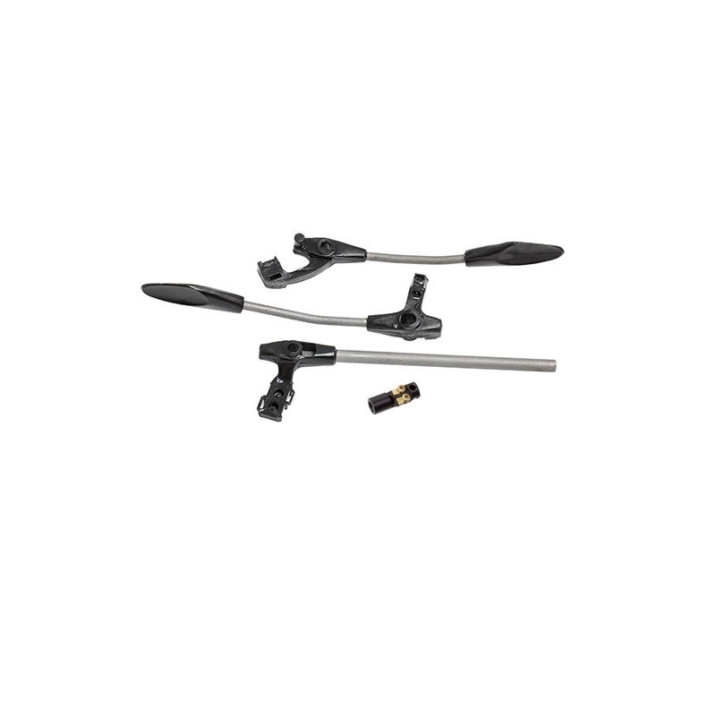

Salut les amis j ai refait une petite série.

Le 27/07/2020 à 23:12, ahvlanico a dit :
Salut Bertrand a ta disposition j'ai encore quelques pieces dispo

Il y a 1 heure, ahvlanico a dit :
il faudrait étudier la repro de la pièce pour les essuies glace de 328 , comme ça avec les 4 pièces tu couvre la gamme : Dino , Gt4 , 308 , 328 , mondiale , 288 , 512bb , F40 et là tu devient le roi du pétrole ....🤣

Il y a 2 heures, nounou a dit :
J en ai envoyé un lot a un propriétaire de Dino qui me les a renvoyés en disant que ce n était pas compatible avec toutes les dino.

Il y a 1 heure, Jean66 a dit :
J'en veux bien un en préventif sur ma QV, tu vends ça combien de bisous ?😁
Ici c est 111 eu le lot. A ton service

il y a 58 minutes, ahvlanico a dit :
effectivement ils sont différents

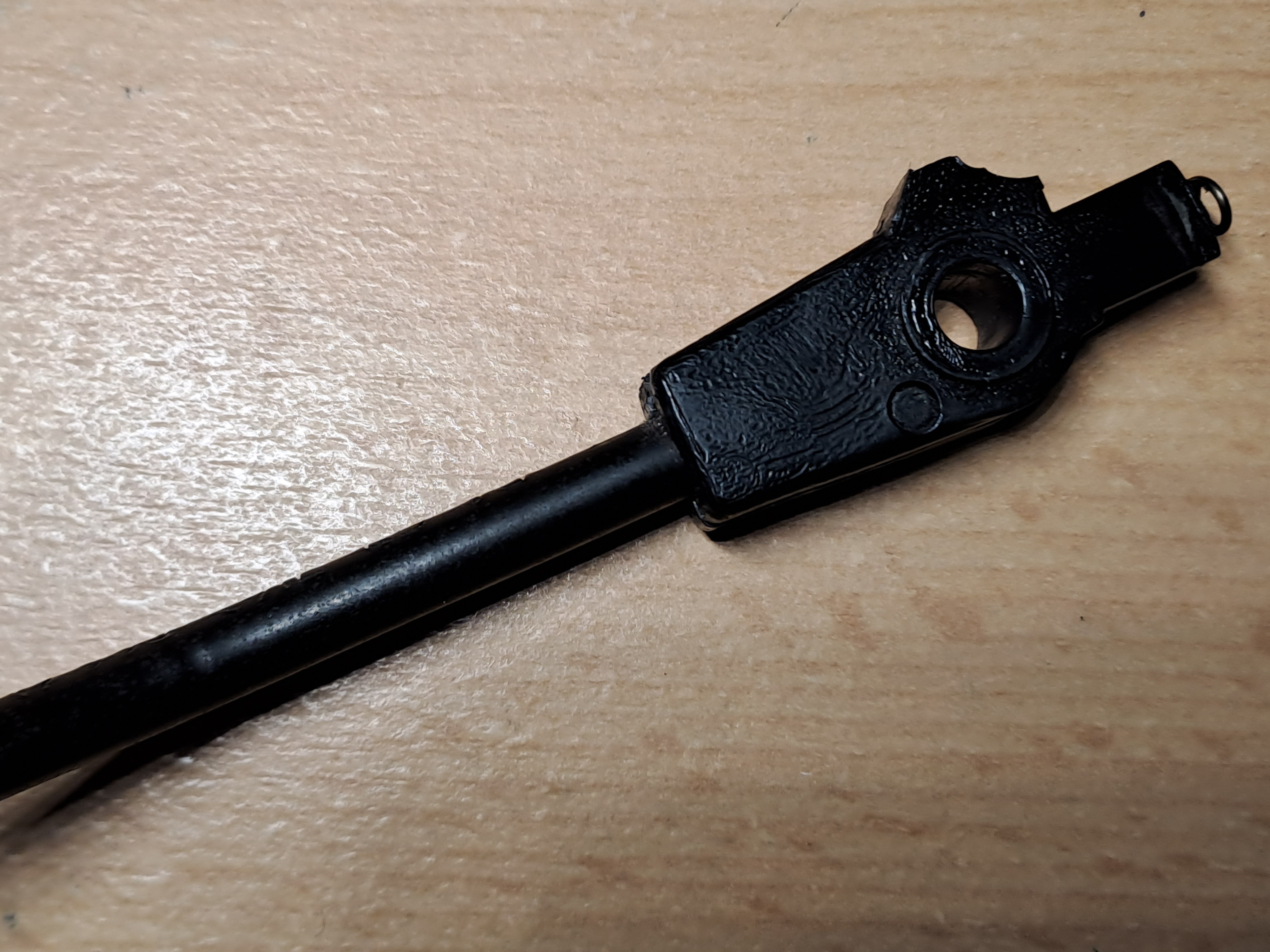

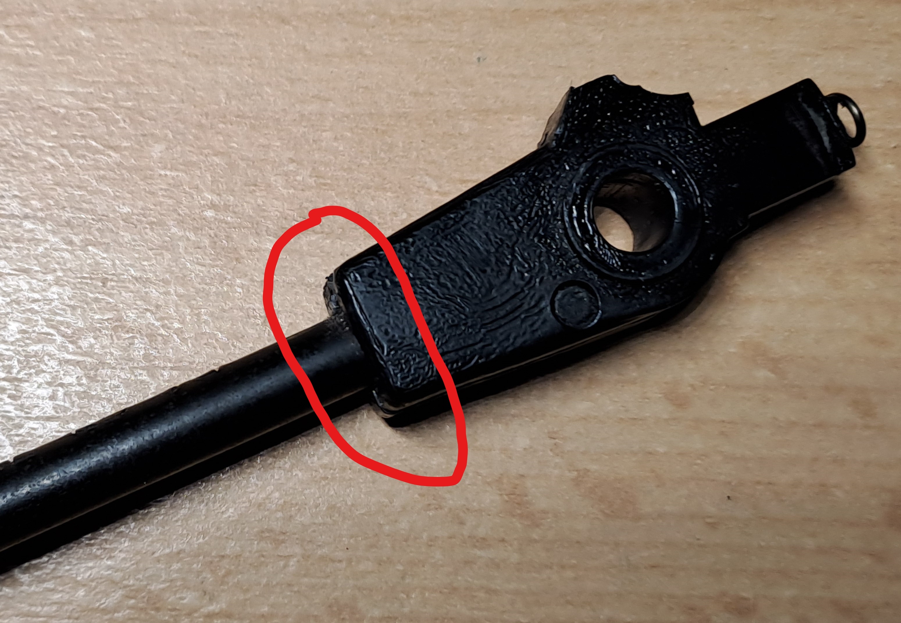

Le 31/01/2023 à 14:44, ahvlanico a dit :
Bien reçu le kit magique de Nicolas ce jour,
une question a ceux qui ont déjà fait l'opération, faut il couper le bras du commodo au ras de la pièce cassée et coller la nouvelle bord a bord ou le bras s'emmanche dans les pièces de Nicolas ?
Malgré qu'elles soient cassées j'hésite a forcer un peu trop sur la branche de mon commodo pour essayer de séparer les deux parties.

ahvlanico
Paradoxalement je n'en ai jamais installé mais si je devais le faire je couperai plutôt la partie plastique et surtout pas le bras. En coupant la partie plastique tu vas pouvoir extraire le bras j'imagine qu'il a un meplat au bout qu'il faudra peut-être limer pour pouvoir l'enfiler dans les nouvelles pièces plastiques puisque d'origine ça doit être du surmoulage. Un coup de colle bi-composant et l'affaire est jouée.

Il y a 3 heures, ahvlanico a dit :
C'est exactement ça, il faut détruire la partie plastique mais ne pas couper le bras.
Ensuite limer légèrement  le méplat pour que le bras rentre facilement dans la nouvelle pièce.
Pour injecter la colle epoxy j'ai percé un trou de 1.5mm dans la pièce plastique (+- moins dans la zone où le bras vient en butée dans la pièce.
Ça m'a permis d'injecter la colle sous pression par ce canal en forçant légèrement sur la seringue. Bien maintenir la pièce et le bras ensemble sinon la colle repousse le  bras.
C'est OK quand la colle ressort sur le devant de la pièce.
Si possible utiliser de la colle epoxy 2 composant de couleur noire (+cher mais invisible apprêt séchage.
