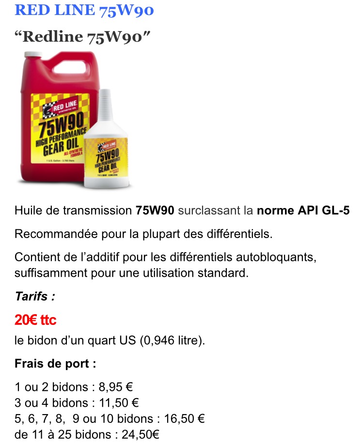

Il y a beaucoup de sujets qui en traitent. je mets de la motul dans la 308 mais la red line pour pont et boite et parfaite aussi

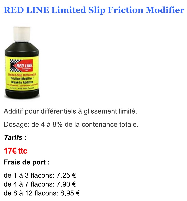

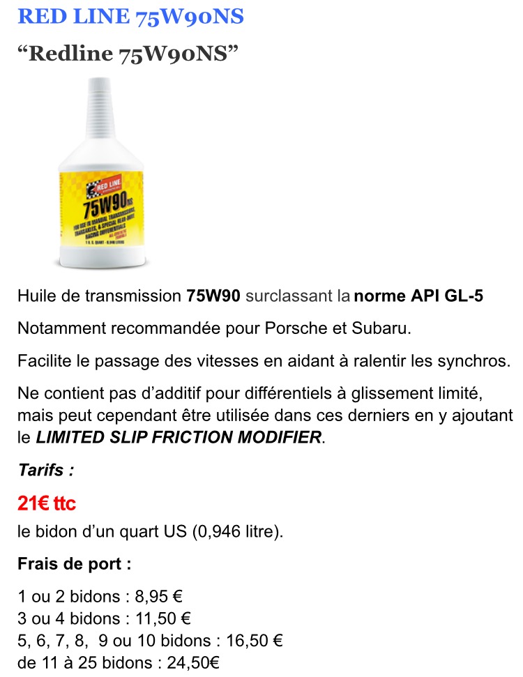

Merci des reponses, mais à part Bib, les réponses ne donnrnt pas de référence complète d'huile. ..et comme le pont est autobloquant, mettre une huile de boîte pont classique est dangereux. Merci de compléter svp. Cordialement
J avais de la red line NS dans la 355, dans la RS la Kernit UG http://www.kernitelubrication.com/page.asp?idpage=1195&pais=27&idioma=8 Que je mettrais surement dans le speeder :) ...
