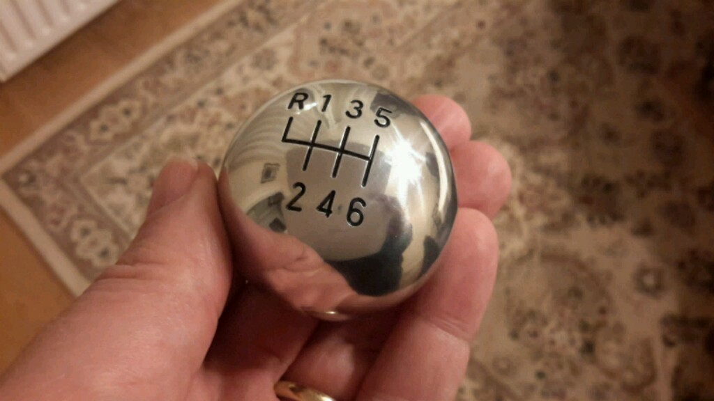

Facile grâce à  vos conseils. Pour resumer :
- demontage : un simple contre ecrou de 17 sous le pommeau
- decapage : le décapant pour vernis à ongles de Madame (sans acetone et à l'huile d'avocat, si ça peut aider en cas d'excès de vitesse...), un fond de verre et en 30 secondes, le vernis est parti, mais pas le noir des lettres
- vernis : en bombe, polyurethane, pour carrosserie automobile. Le plus delicat finalement : pas assez ça fait peau d'orange, trop, ça fait des coulures, surtout sur une boule...
Merci à Glyde, Cavalino_59, dinosaure et Ruvo...
Une autre solution était une fois décapé un coup de belgom alu et même résultat sans vernis .;)

Je suis d'accord et ça aurait encore plus brillé, mais si tu vernis pas tous les mois il faut repasser du belgom, surtout avec l'oxydation par la transpiration des mains le pommeau risque de noircir tres vite

Pour ma part, je le laisserai brut, juste un coup de chiffon doux régulièrement, le vernis risque de dénaturer la bel aspect lisse que tu as obtenu, risque également de jaunissement, et d'éclatement comme le précédent.

J ai jamais eu ce probleme sur mes ex, et la  355, si ont à bien fait le boulot avec le belgom, sa ne bouge pas ..;)

Glyde, là c'est l'aspect définitif une fois verni (et j'ai baissé la resolution de la photo :)...)
