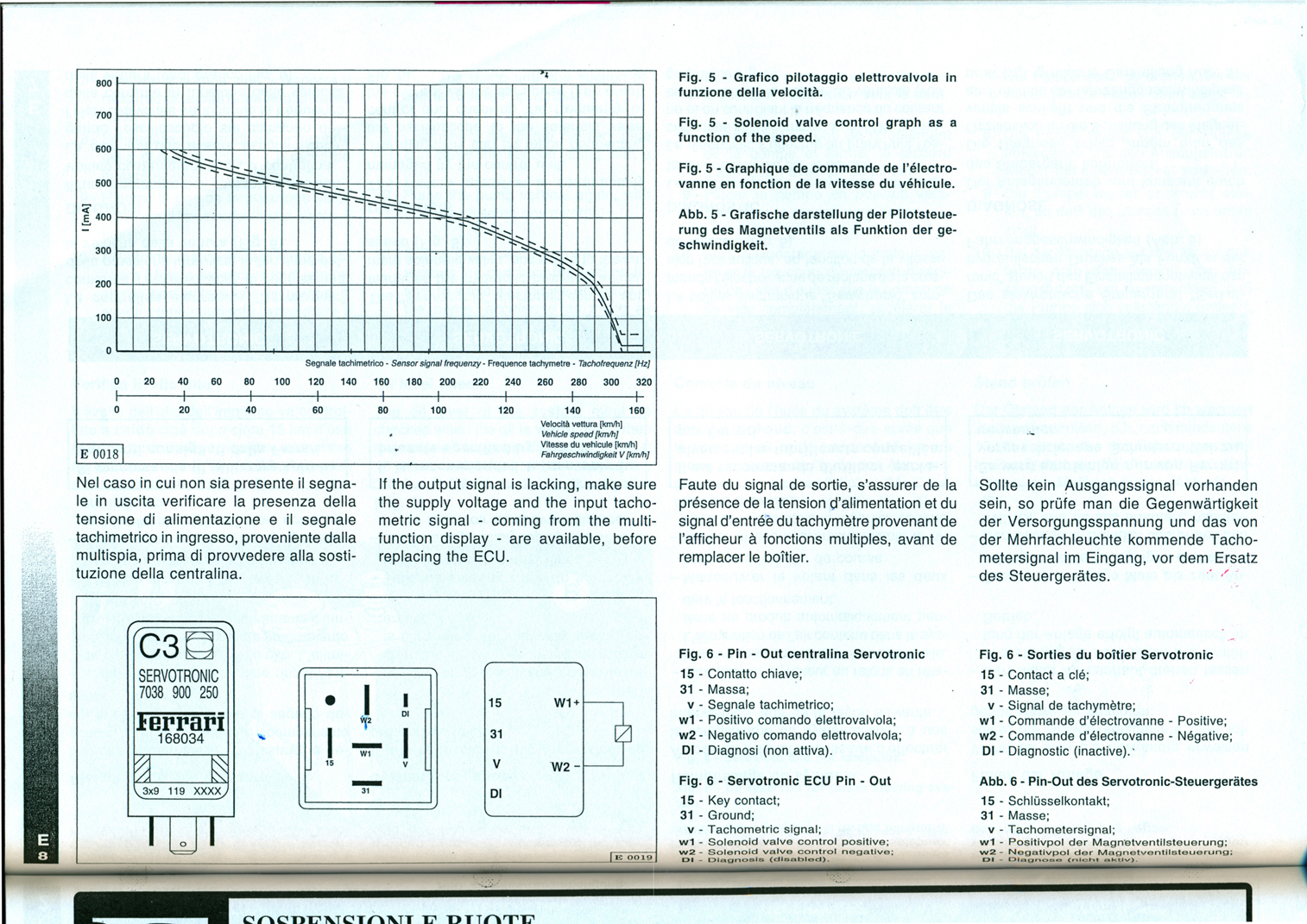

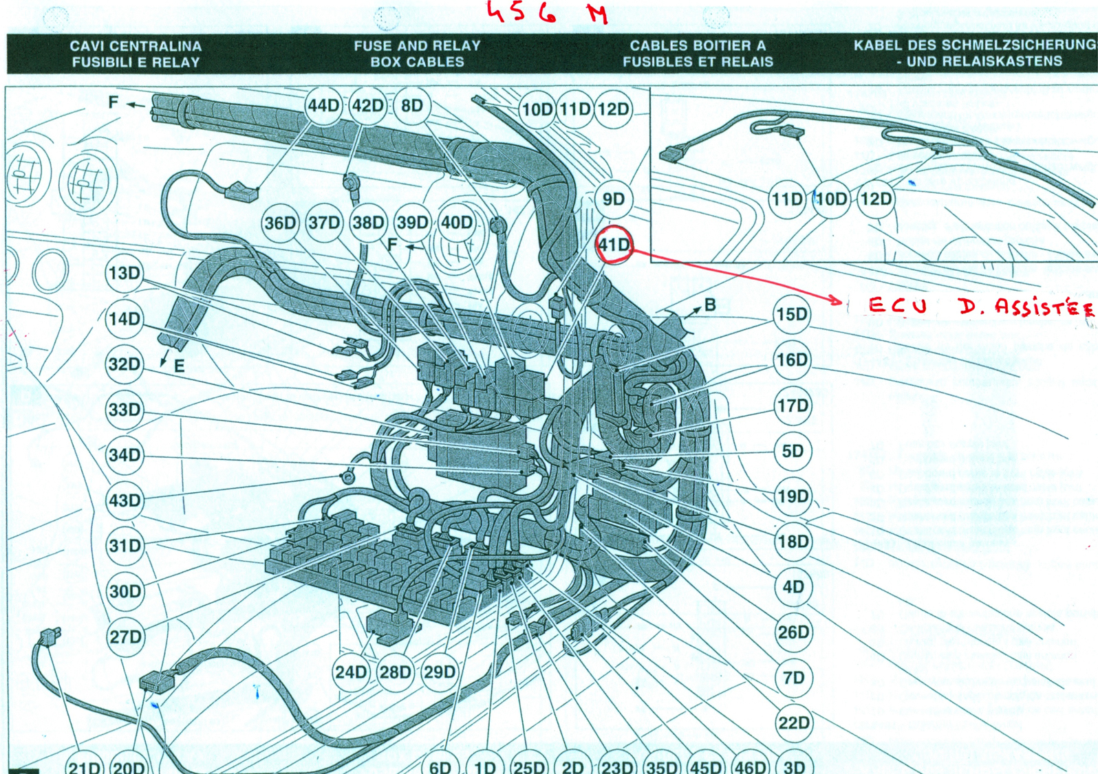

La loi d'assistance de nos directions est contrôlée par un ECU, qui se trouve dans le compartiment fusibles / relais.
Le principe est que plus la vitesse augmente, plus la direction se durcit. Or ce qui nous est proposé d'origine est un compromis pour une  conduite "pépère", où la courbe de fermeté est très progressive, et pour moi...beaucoup trop.
Ferrari le savait et pour modifier celle-ci, a proposé un ECU dit FHP qui modifie considérablement la courbe.
Voici la courbe d'origine, tirée du manuel de la 456 M:

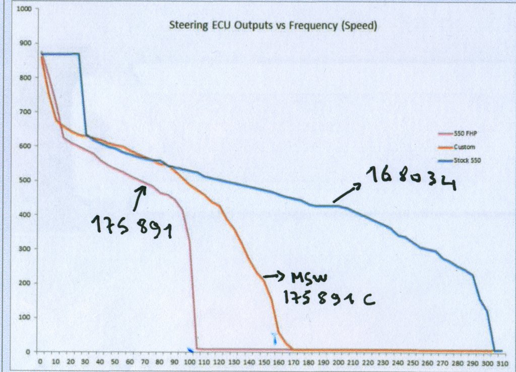

Voici les différentes courbes possibles:
168 034 est la référence Ferrari de l'ECU normal pour la 456 M

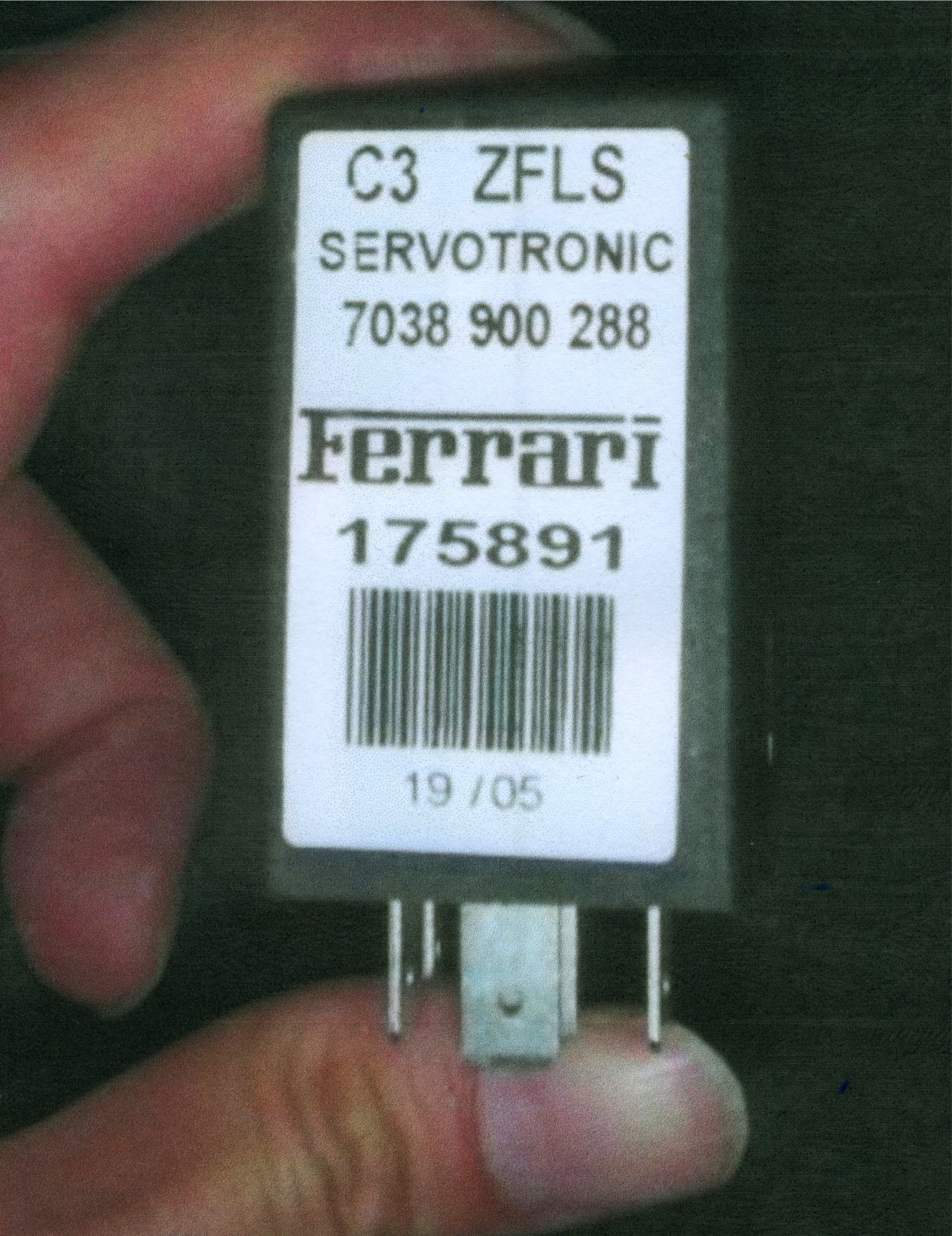

175 891 est la référence Ferrari de l'ECU FHP (Fiorano Handling Package)

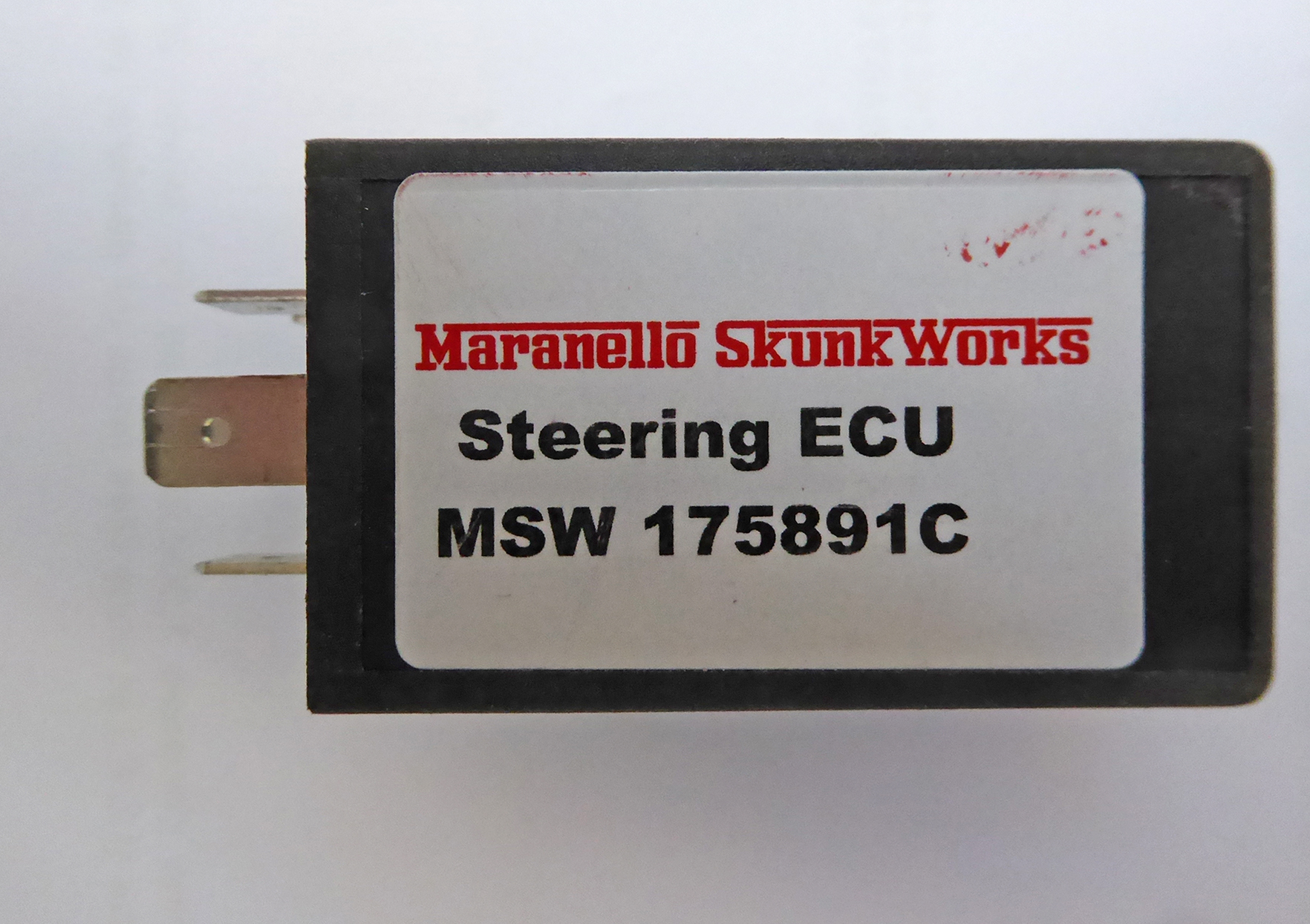

MSW 175891 C est la référence de l'ECU reprogrammé par Maranello Skunk Works
Pour le FHP, l'assistance devient nulle à 105 km/h, alors qu'elle est identique à  la normale jusqu'à 20 km/h, c'est donc très typé course.
Pour le MSW, l'assistance devient nulle à 170 km/h mais descend plus rapidement que l'ECU standard à partir de 90 km/h
Modifié par Jacques

Maranello Skunk Works avait conçu en 2012 un système vendu prêt à poser qui permettait de passer de l' ECU standard au FHP, ou du MSW au FHP ou encore du standard au MSW simplement en actionnant le mode "sport".
Devant le peu d'enthousiasme pour le système (qui parait-il fonctionnait très bien) la vente a été arrêtée après épuisement du stock. Reste l' ECU qui est encore vendu par eux, au prix de 375 US$.
Le changement est identique à un simple changement de relais. Mieux vaut tout de même déconnecter la batterie et procéder à la remise en route conseillée au redémarrage.
L'axe horizontal de la courbe n'est pas en km/h mais en Hz. (frequence du signal proportionnel à la vitesse)
Il faut diviser par 2 pour Avoir la vitesse correspondante. en km/h
Jacques
il y a 31 minutes, eric355 a dit :
J'en doute fort...Je ne vois pas Ferrari induire en erreur les lecteurs du manuel d'entretien où il est bien mentionné "km/H" en abscisse (x), avec la même échelle d'incrémentation ...
eric355
il y a 8 minutes, Jacques a dit :
Regarde la premiere courbe que tu as Posté : sur l'axe des abscisses les nombres du dessus sont en Hz et ceux du dessous sont en km/h. Il y a bien un facteur 2.
Sur "ta" deuxieme courbe, l'axe est gradue en Hz,mais interprete en km/h.  (coupure a 105 km/h alors que c‘est plutot 50 km/h)
Jacques
Si tu dis vrai, la communication de Ferrari est alors nulle...Seule une lecture simple est efficace...Quel intérêt à induire en erreur ?
eric355
il y a 12 minutes, Jacques a dit :
La com de Ferrari ne me semble pas nulle sur ce coup. La courbe du WSM me parait clair, elle donne en meme temps la courbe assistance/vitesse et la courbe assistance/frequence du signal qui arrive a l'ECU.

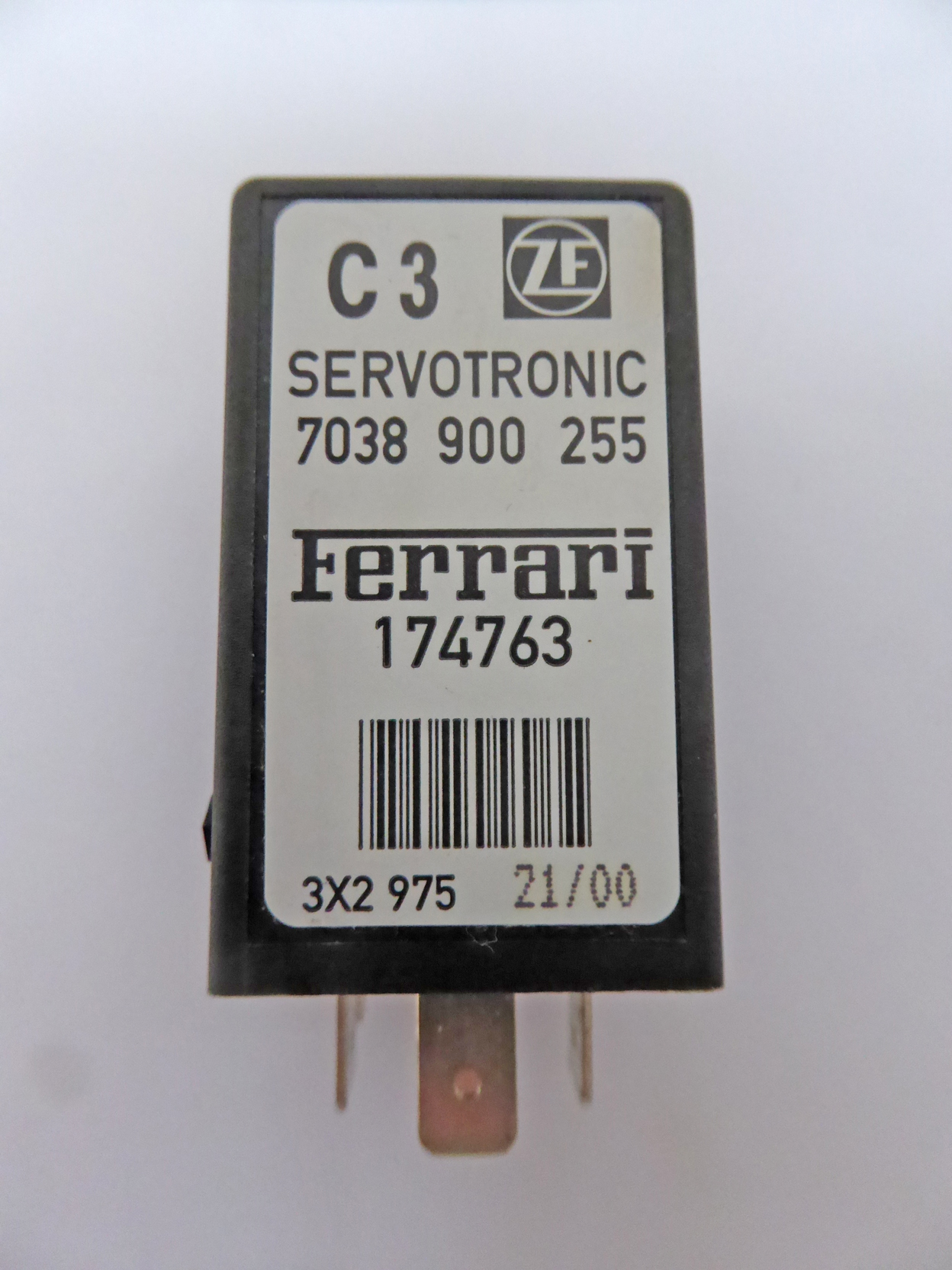

Alors voilà... Je reviens de l'essai des 3 ECU.
Celui d'origine, sur ma voiture US de 2001, ne porte pas la référence du manuel d'entretien: 168 034 mais 174 763..A confronter aux Servotonic 456 M de 2001 Européens.
Avec lui, la sensation à la direction est parfaite pour le crusing: tout est facile: créneau, épingle, vitesse. Très aseptisée aussi est la précision à l'inscription car justement les remontées au volant sont masquées.
Bref pas de risque pour la conduite mais impossible de "piloter", les infos manquent.
Avec le FHP (175 591), on change de monde, d'époque, de conduite. Il n'est pas plus compliqué de la conduire mais là vous avez affaire à une voiture d'homme. Vous savez exactement où vous en êtes par rapport à la route, indispensable en grosse attaque. Les infos remontent, les muscles des avant-bras sont en action, vous êtes en Ferrari 1970 à partir de 20 km/h. C'est très jouissif pour les actifs mais les pépères n'apprécieront pas !
Passons au MSW 175 591 C. A mon avis c'est le compromis idéal. Ni la 456 ni la 550 ou la 575 ne seront jamais des voitures de course (ou alors il faudrait leur enlever 500 kg). Par conséquent vouloir arsouiller avec est plus une démarche d'excité du dimanche dans un fantasme de pilote inconnu. Soyons réaliste. Là c'est un très bon compromis entre l'essence et l'existence. Suffisamment de remontés d'info, pas de flou dans l'inscription, une fatigue éliminée.
