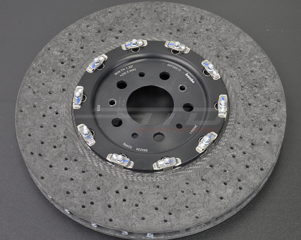

The Strad
Bonjour Houston,
Si je comprend bien, vous avez déja les jantes de la Stradale, mais pas encore les freins. Les disques CCM (carbon ceramic) devants sont de taille 380mm de diamètre, 34 mm d'aipesseur et produits par Brembo.
Dans le réseau Ferrari ces disques sont extrêmement chers.
J'ai une paire, pratiquement neuve, a un prix nettement plus abordable chez moi. Contactez-moi si cela vous intéresse par PM.
Ciao!
Il y a 3 heures, The Strad a dit :
Bonjour Houston,
Ciao!
C'est pas ça qu'il lui faut, c'est un kit brembo acier avec les etriers.
Par contre moi je viens de changer mes 4 CCM et je connais quelqu'un qui pourrait etre interessé par tes avants, donne moi le prix en MP si tu veux et connais tu leur taux d'usure
