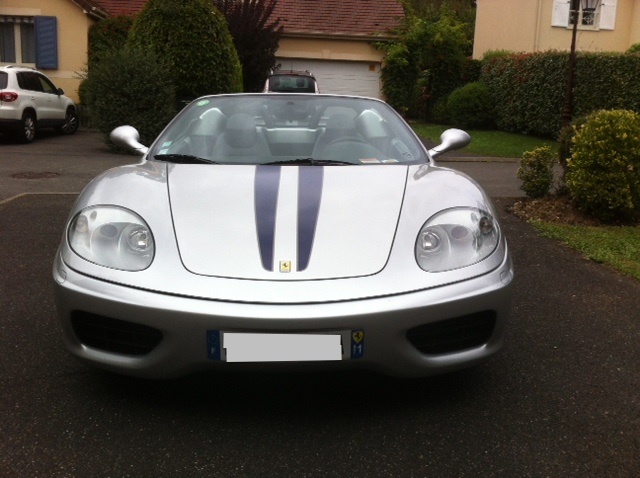

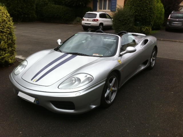

Bandes scuderia sur 360 spider
reno forza

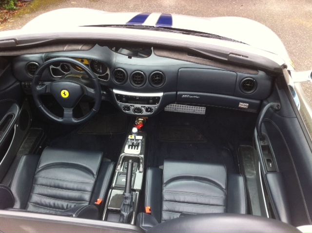

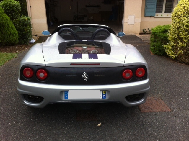

tout est dans le titre ;)
j'apprécie beaucoup le résultat :wub:,
si cela peut  éclairer qui seraient interressés...

Oh p.tin le massacre :D !!!
C est pas chez Aston qu on verrait cela :D ...
Moi j ai le cul un peu différent ;) mais comme toi J ADORE !! :wub:

ah je vois même que tu en as mis sur le montant du pare brise ;)

A oui suis un grand malade, et en levant le joint ! ;)  Je te le conseille, sa finie bien l ensemble et c est pas mechant a faire :)
A oui et j ai respecter les cotes de la "vraie" en écartement

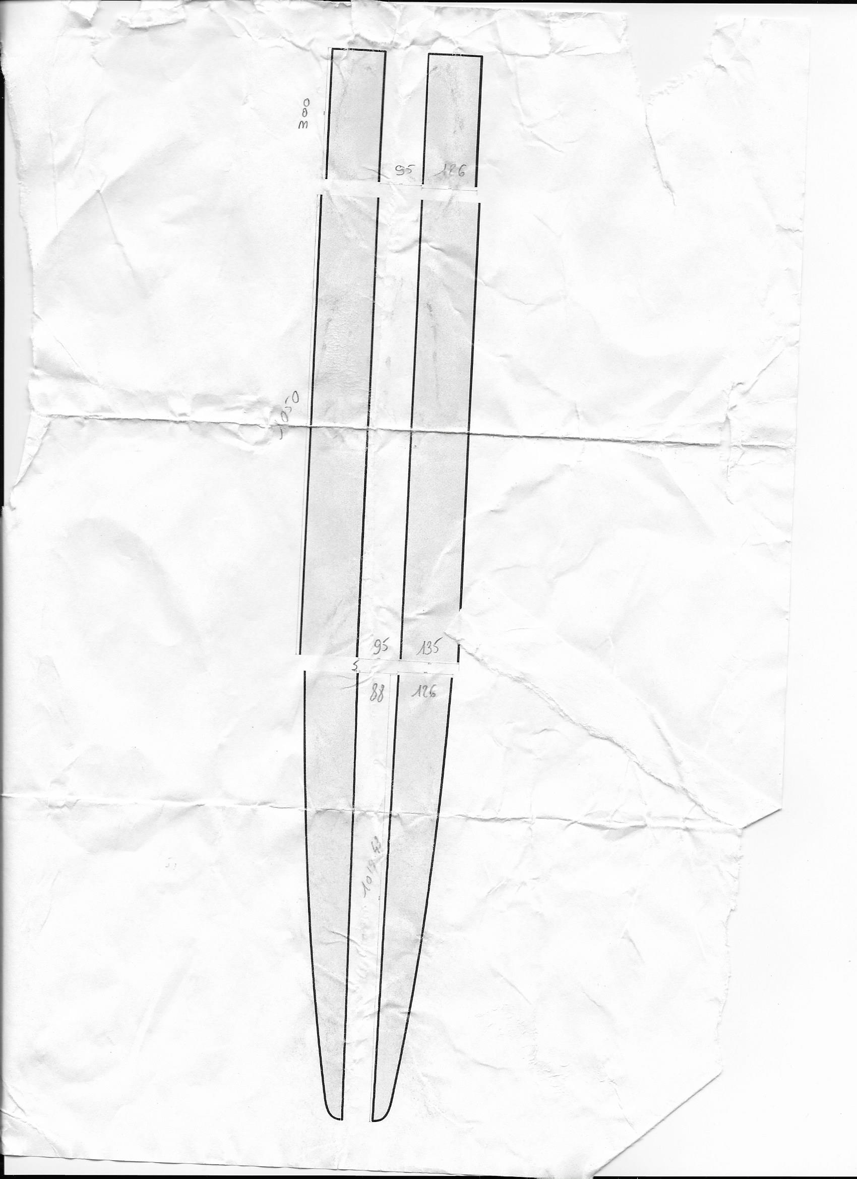

8 cm , c'est ça?

VOILA VOILA ;) donc 95 mn

Salut les gars,
Donc pour les bandes de scuderia, on est à 95mm d'écartement des bandes pour le capot AR et le toit.

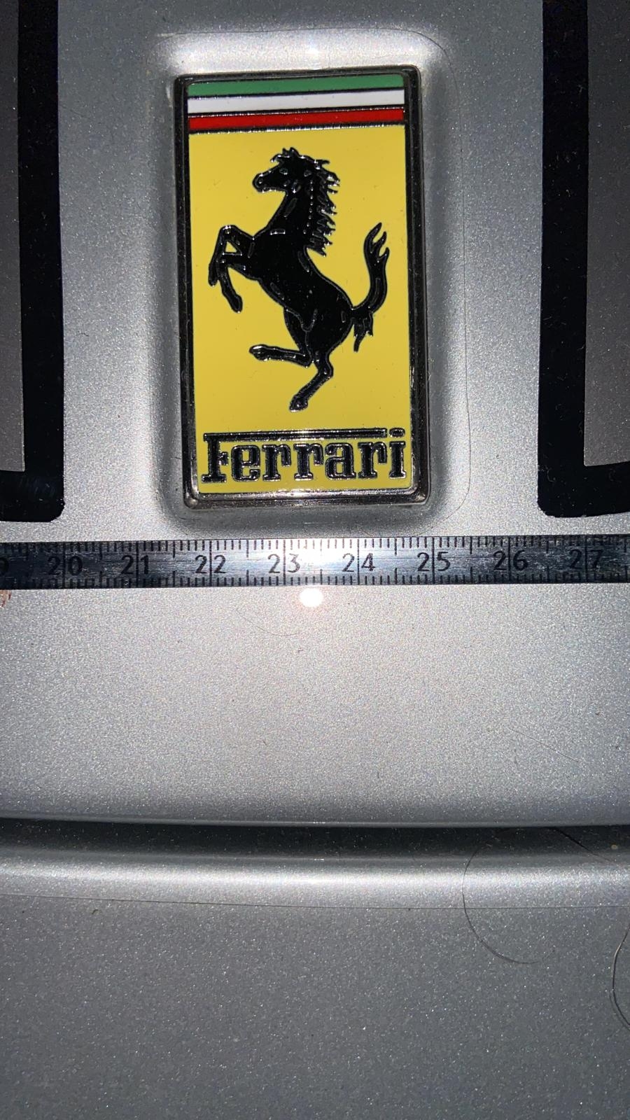

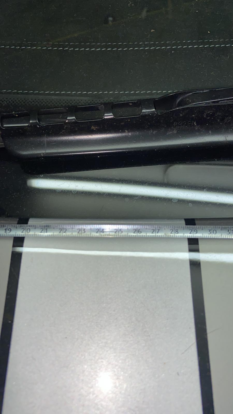

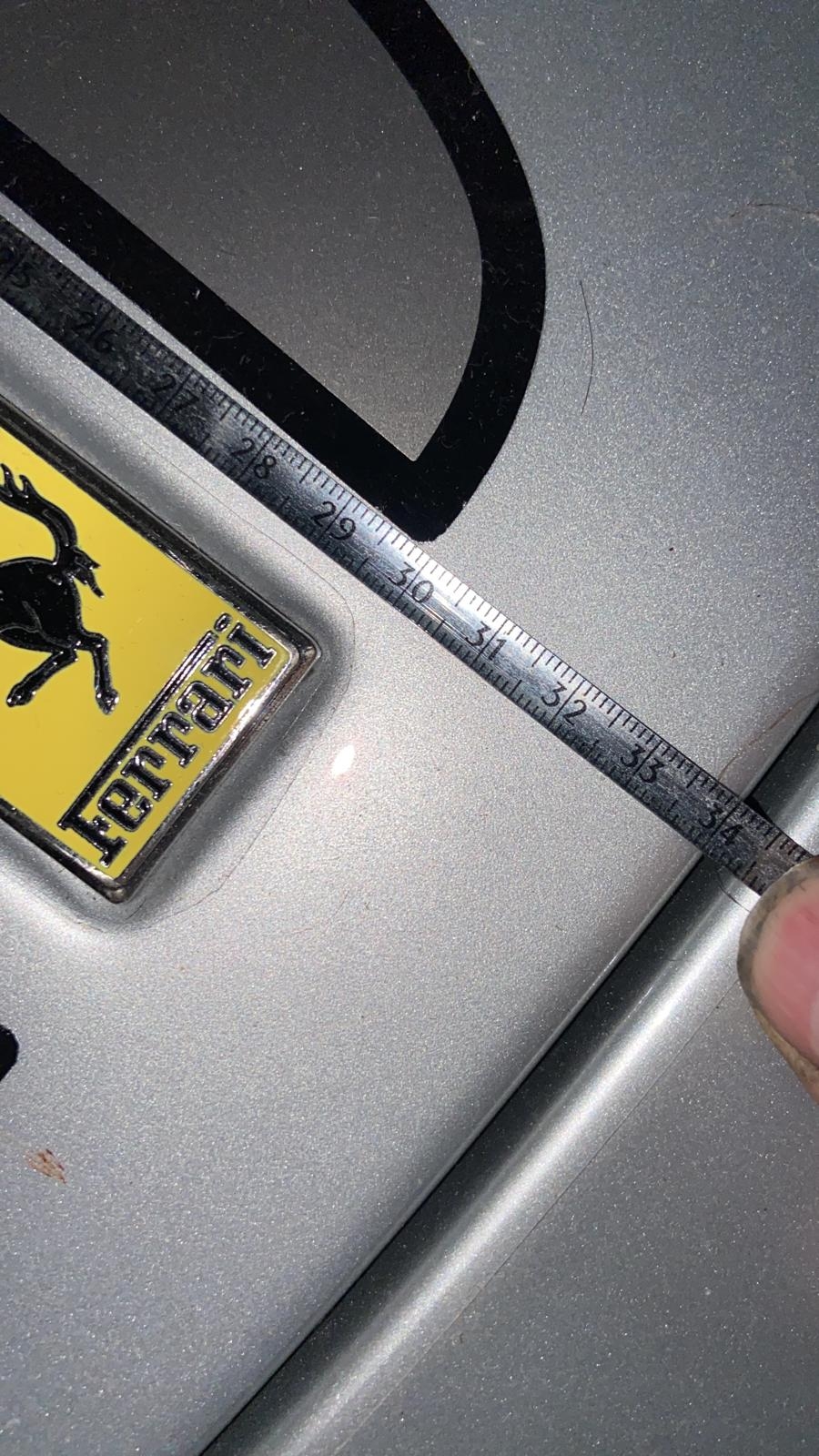

En revanche pour le capot AV :
-87mm au départ des essuies glaces
-64mm au niveau de l'écusson
-34 mm du bord.
