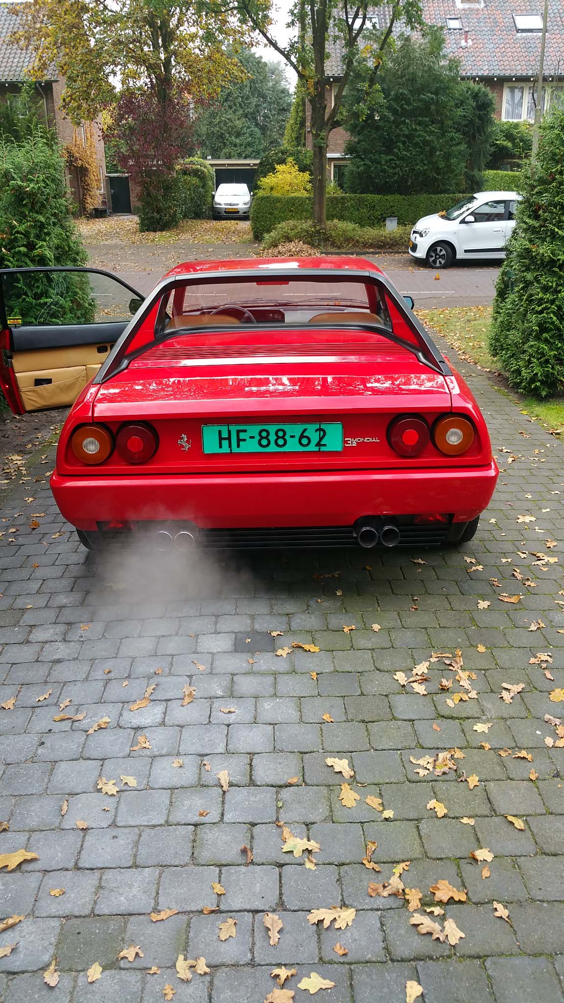

j'ai par contre des interrogations sur plusieurs points sur  :

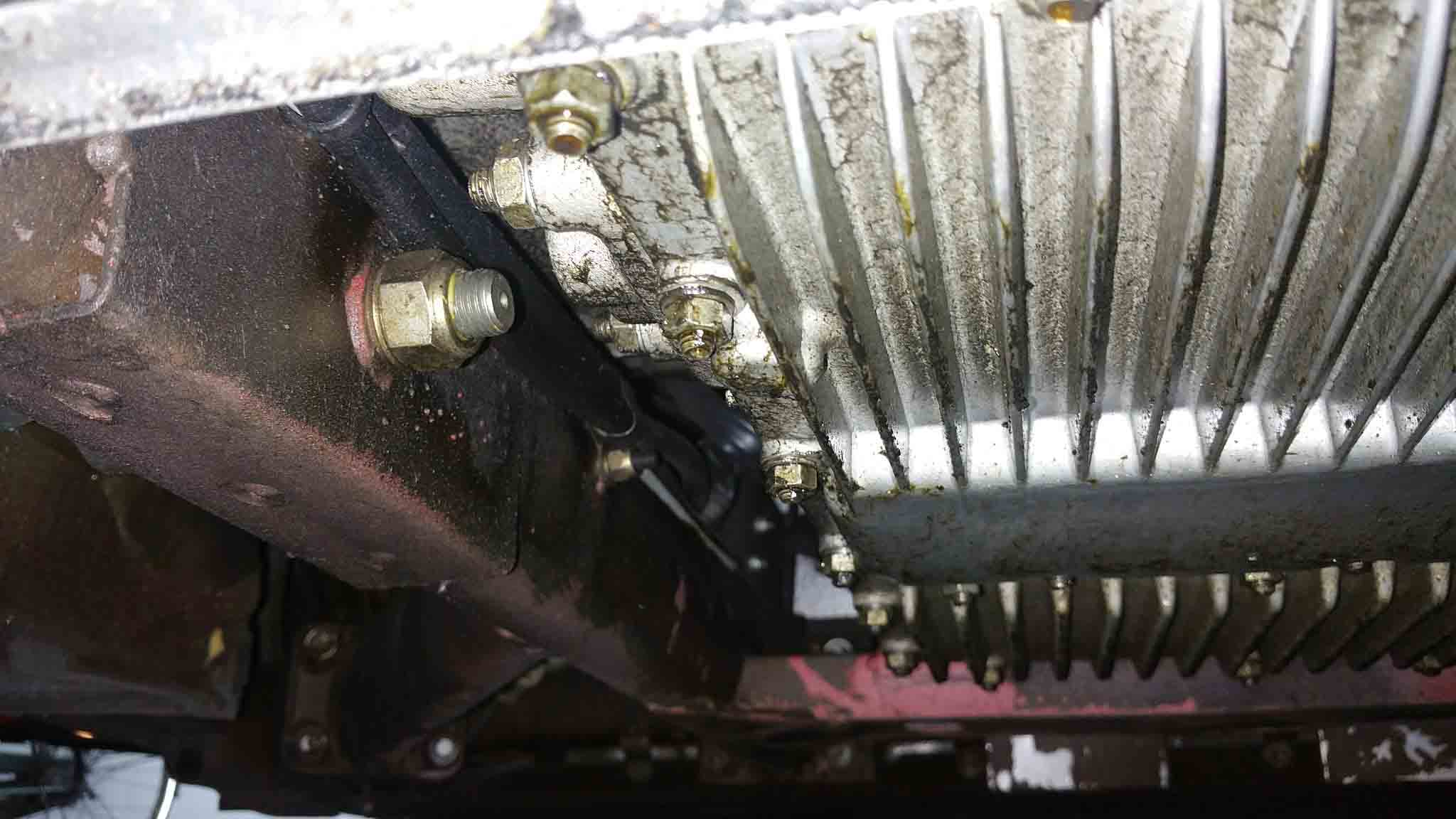

- traces d'huile sous le moteur
- à la mise en route de la voiture, fumée blanche juste à la sortie gauche ( mais voiture à chaud, la voiture ne fume plus )

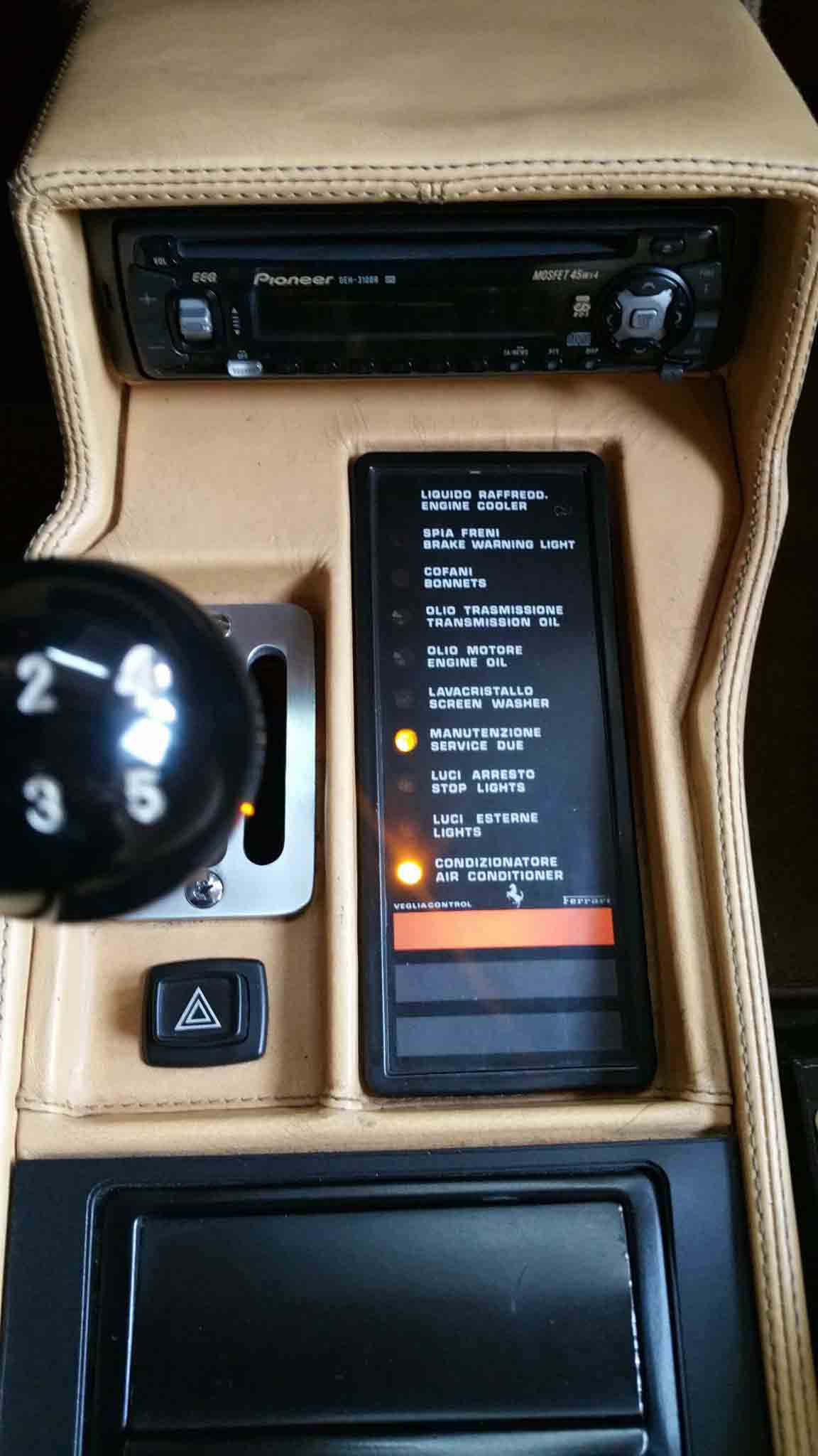

- lorsque je tourne la clé, la plaque rectangulaire s'allume orange ( a droite du levier de vitesse )
- Allumage orange aussi : MANUTENZIONE SERVICE DUE

pour les traces d'huile , tu a des photos ? c'est gras ou ça suinte a faire une tache ?
ça peut être pas grand chose  ou des joints a changer a la prochaine révision   ( sur la mienne , il y a la plaque basse du carter qui avait été ressoudée  et qui fuyait un peu)
fumée normale a froid si T° un peu basse
témoin orange , tu dois avoir un niveau un peu bas qq part  ( ou la fée électricité a l'italienne qui te souhaite la bienvenue  :D )

Sur beaucoup de moteur QV la fumée sort qu'a gauche à froid, je l'ai souvent constaté
Oui, c'est la conception interne des tubes à l'intérieur de la "marmitte" qui veut ça: il n'y a pas une sortie par banc de cylindres (avant/arrière) comme on pourrait le penser; les gaz des deux bancs sont mis ensemble et mélangés, et la conception des tubes des chicanes fait que ça sort d'abord à gauche au ralenti.
kitcar
oui mais la que sur un coté c est pas bien normal , sur ma 308 et ma mondial toujours des deux cotés sauf si il y a tres probablement un collecteur de hs

sinon, tu a un défaut de clim avec ce voyant  allumé .
pour l'huile , il y a pas grd chose ..  ça fait une tache au sol  ?
petite tache, oui .. 20 cm de diametre peut etre
