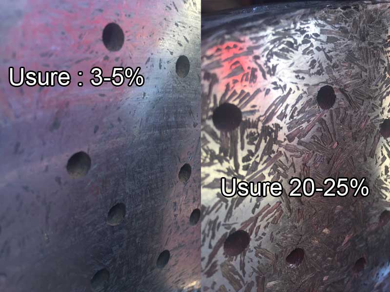

Juste pour info, as tu une idée du taux d'usure de tes disques sur ces photos ?

Pour se faire une idée de la manière dont s'usent ces disques , voici un visuel. Un disque neuf à une texture identique à la surface d'une table en marbre lisse.

il y a une heure, Goffer911 a dit :
Pas pesé mais j'ai uniquement utilisé un pied à coulisse pour mesurer l'épaisseur puisqu'il y a la tolérance sur le disque mais ce n'est pas suffisant car comme tu le disais ou le disait quelqu'un il faut tenir compte du changement moléculaire à l'intérieur du disque du à la chaleur et donc aux freinages qui influe sur l'état de celui ci...
Très peu usés avec cette mesure qui vaut ce quelle vaut !!

Goffer911
il y a 20 minutes, dragon1964 a dit :
Les CCM s'usent très peu en épaisseur, pour ainsi dire pas du tout, mais comme tu dis en qualité de matière interne. Les fibres de carbone absorbent la chaleur, s'oxydent et rejettent (rapidement) une grosse partie de la chaleur et ainsi de suite, c'est pour cela qu'il faut maintenir des disques CCM en température pour éviter qu'ils ne refroidissent. ce problème n'existe pas avec l'acier car le disque pèse 20Kg et est bien plus long à refroidir (le ccm 6Kg)

Au final, la fable qui indique que les CCM d'une 458 sont inusable hors piste est une légende urbaine. Même les concessions y croient "mais allons monsieur ? Changer des disques CCM de 458 ? ils sont donné à vie sur l'auto ...." :blink:
C'est sur que dès lors qu'ils deviennent des râpes à fromages ils ne s'usent plus et peuvent durer longtemps, par contre ils bouffent les plaquettes à vitesse grand V.
