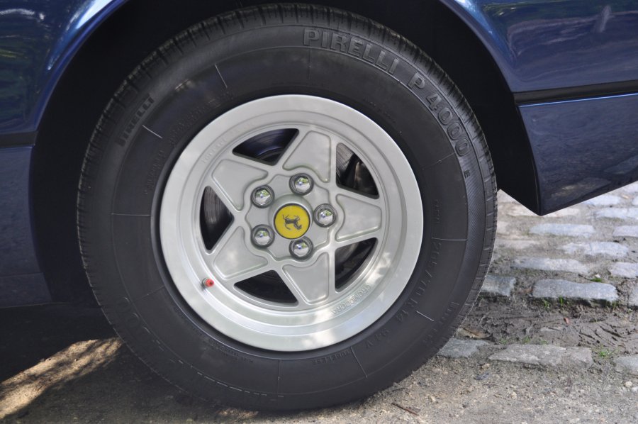

Bonsoir,
après quelques recherches, sur une 308 carbu bleue à vendre à Bruxelles, celle. Celle ci est équipé de Pirelli P4000. Ils sont de la meme dimension
205 70 14
mais sans le xwx! Ils valent quoi? Quelqu'un connaît?
Il y a 1 heure, elpio a dit :
Bonsoir,
205 70 14
Normal qu'il n'y ait pas le XWX, c'est le nom du pneu et c'est michelin qui le fabrique, un peu comme s'il n'y avait pas ecrit clio sur une 207 en fait.
A mon avis tu dois pouvoir monter n'importe quel pneu en 205/70/14 pourvu qu'il est le bon indice de vitesse et de charge, ce serait une moderne je te l'affirmerait mais sur une ancienne je ne peux le faire
il y a une heure, elpio a dit :
Merci Oliv
malheureusement le pour le P4000, il ne se fait plus!
Gaffe je crois qu'il y a des chambres à air dans ses pneus, renseignes toi.
