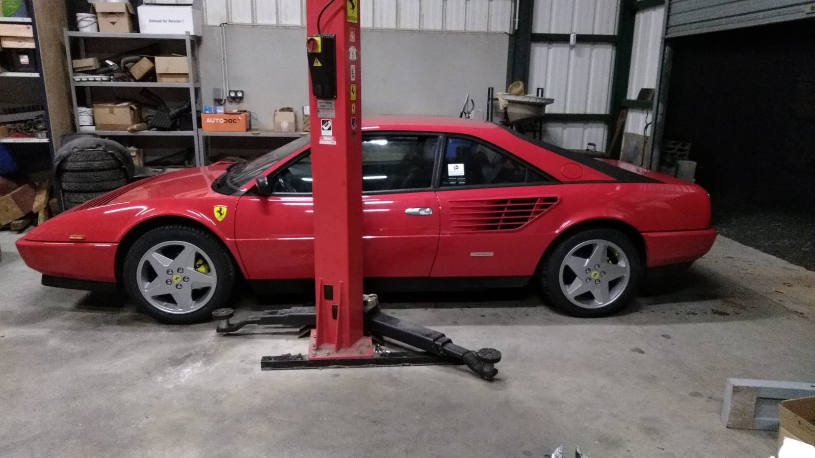

Je viens de faire remplacer mes jantes  d'origine, montées en TRX, par celles d'une 348. Je les ai achetées 1 600 € chez "Redbaycar," J'ai choisis des pneus sur "1001 pneus "  "4 Hankook"pour 480 €.
Je me suis même fait un ultime plaisir, la peinture des étriers en...jaune !
Depuis, la tenue de route et le confort de conduite sont bien meilleurs, le bruit aussi. Désormais  les longs trajets sont moins fatigants. Souvent je concluais chaque longue distance par un "Doliprane..., car en plus j'ai un pot inox ...

Après la révision, distrib et joints de boite, je vais mettre sur ma Mondial 3L2,  quatre TRX neufs pour ce printemps.

J'ai remplacé les 4 TRX de la Mondial.
1500€ montés avec DOT de 0523 et 2023.
Pas beaucoup roulé, je vais aller au CT, mais sur un petit essais, au levé de pied en virage, léger survirage bien sensible. (à vitesse plus que tranquille)
