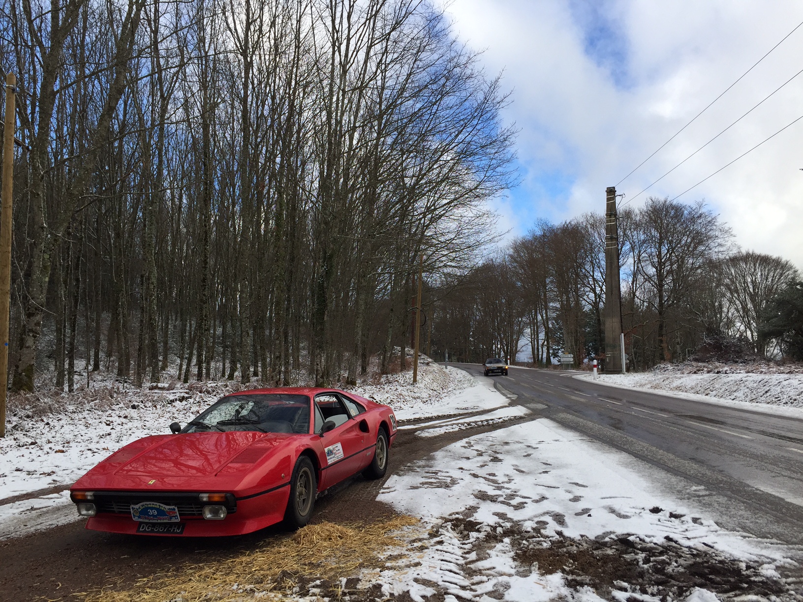

Bonsoir à tous,
Je viens de faire un rallye hivernal avec ma 308 et pour la première fois j'ai eu ce qui ressemble à du givrage carbu.
il y avait de la neige et j'etais en altitude et dès que je roulais un peu fort sous la neige le moteur se mettait à tourner sur la moitié de ses cylindres. J'attendais quelques minutes et je repartais sans soucis jusqu'à la prochaine... 5 kms plus loin.

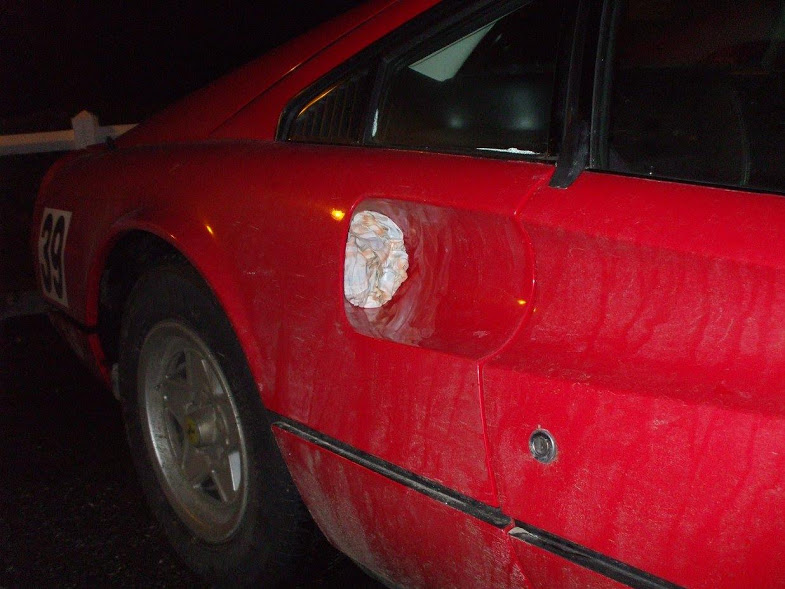

Le deuxième jour j'ai enlevé la gaine qui amène l'air frais au carbus et je l'ai bouché de l'exterieur ( chiffon) histoire que ça aspire de l'air un poil plus chaud. Et du coup cela a réduit le problème mais c'est revenu une seule fois ( peut etre que la pompe et le filtre à essence sur le dessous sont trop exposés?)
Hier sur la route du retour ( pas de cols ) je n'ai pas eu le problème.
Je pense que ma 308 est un poil riche et du coup avec l'altitude et le froid elle s'engorge.
avez vous des solutions les experts en mécanique??
sinon la 308 est un régal avec 4 pneus hiver sur la neige. 1er de notre categorie et 2ème sur 89 au général malgré ce petit soucis
merci

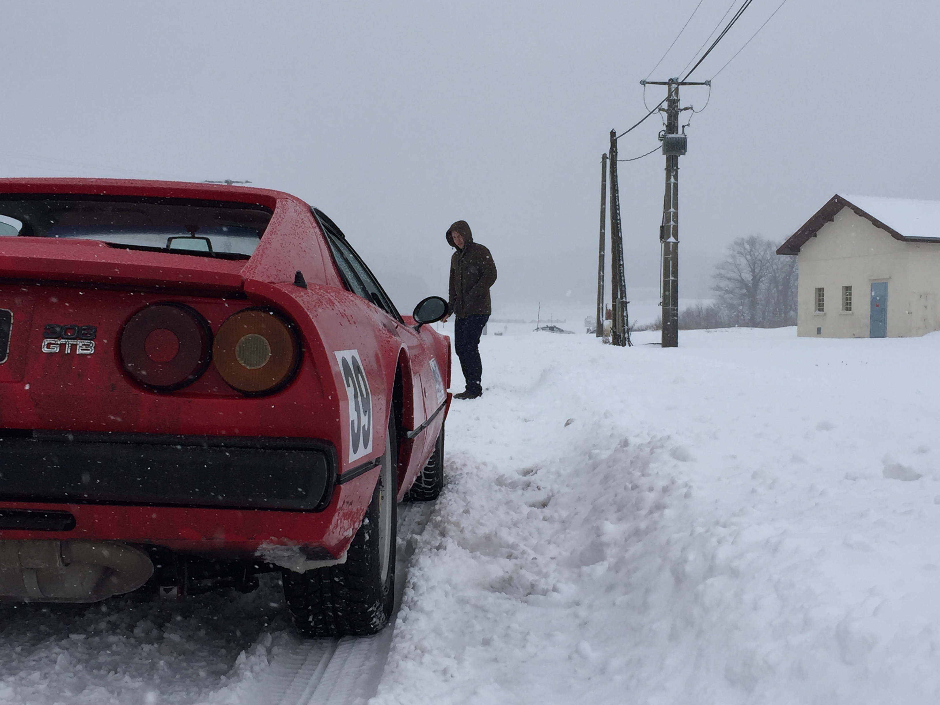

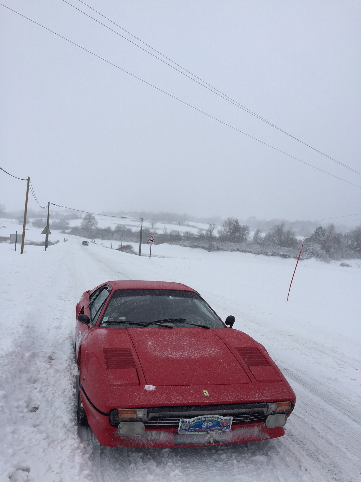

Voici quelques photos. Depuis hier elle est toute propre (gros nettoyage chassis et exterieur) et bien au chaud dans le garage. Sur les photos elle a ses pneus neige sur des jantes en 6-1/2 bien moins sympa que mes 7-1/2 et mes XWX
