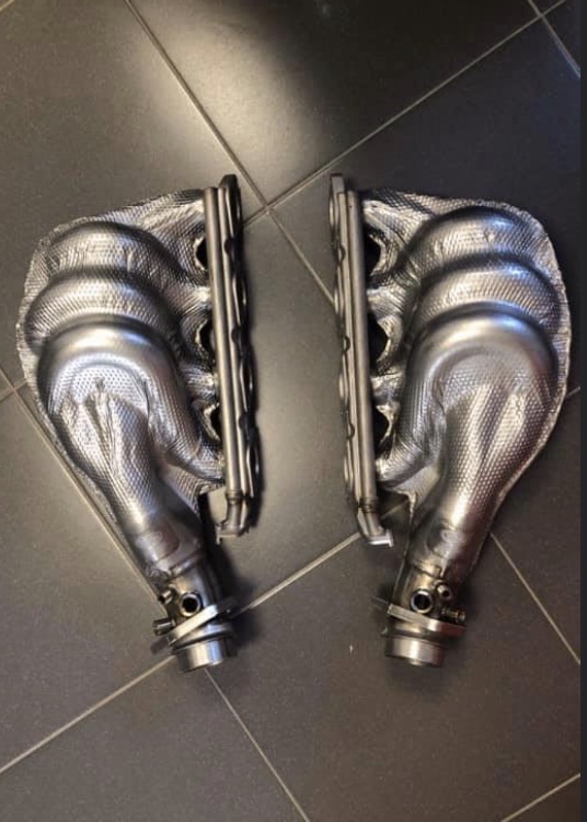

Voici les collecteurs inconel 4-2-1 TubiStyle avant l’isolation. On a jamais l’habitude de les voir ainsi.
En effet, superbes ! Concernant la protection thermique des collecteurs, s'agirait-il de housses ou de bandes isolantes ?

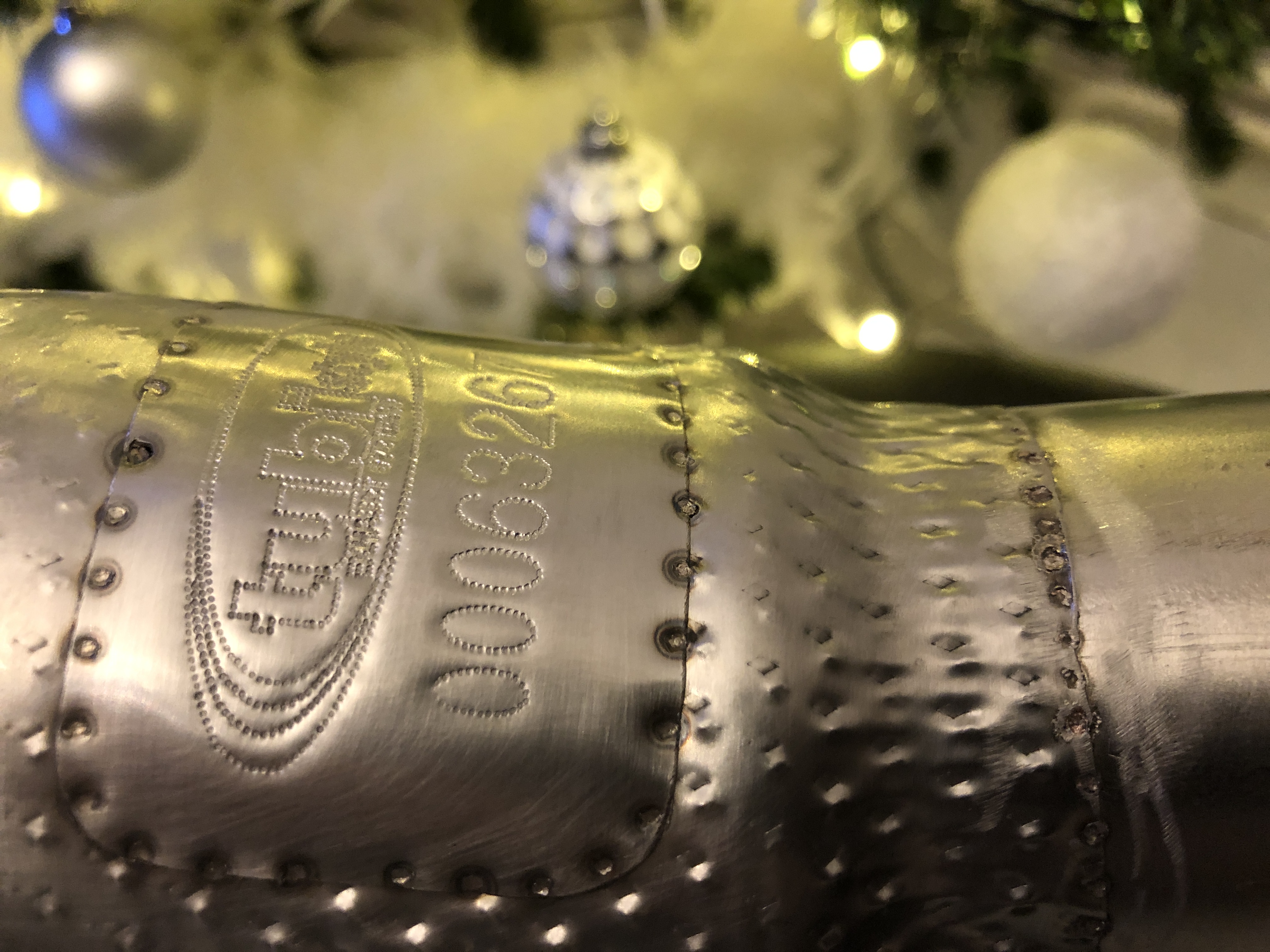

il y a 21 minutes, Artifils a dit :
Ils arrivent d’usine avec isolation gaufrée et  soudée
Les voici finis

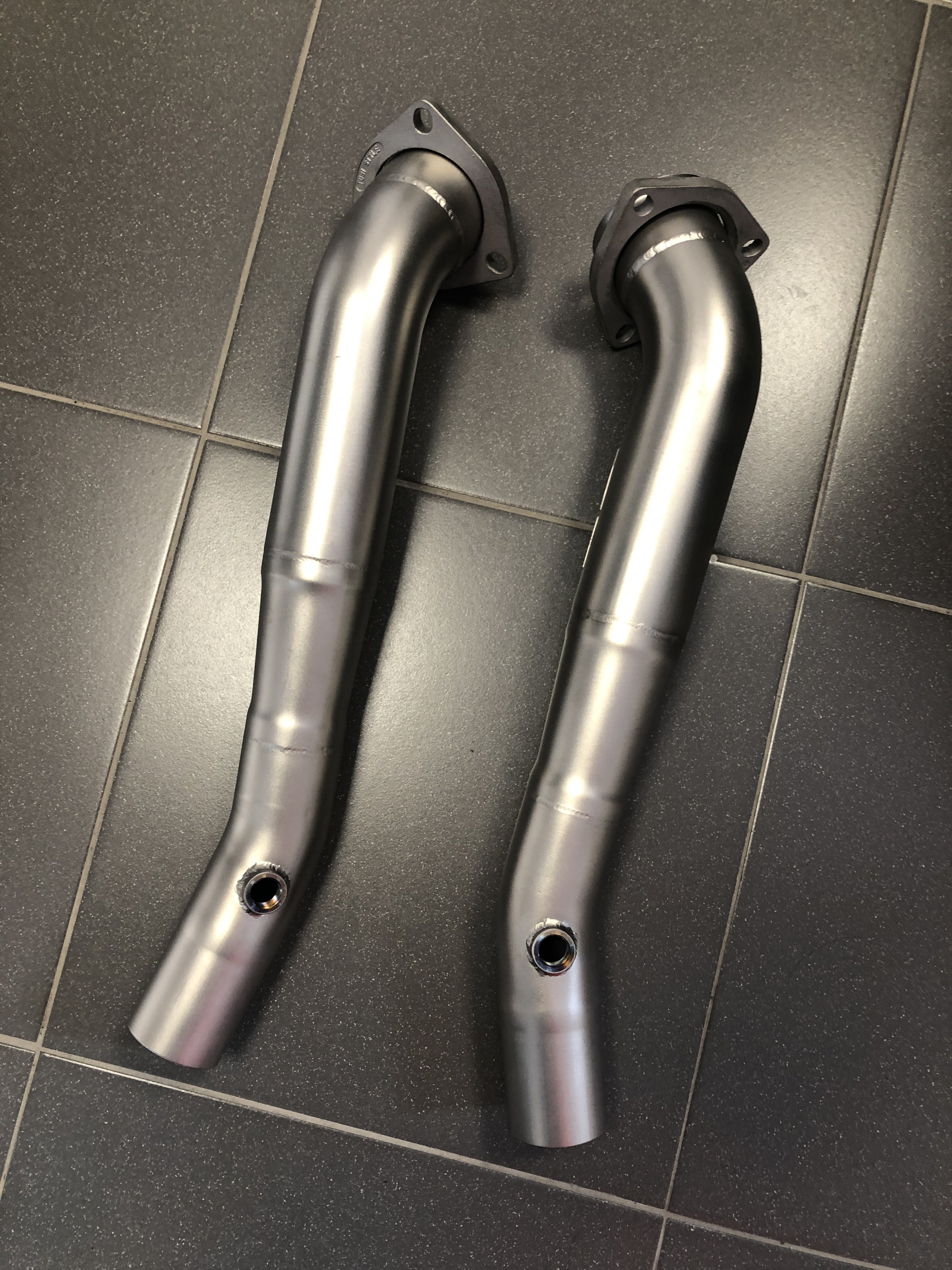

@Trois cinquante cinq Apres avoir controlé, il existe le X central et deux tipe de marmite avec ou sans valve.

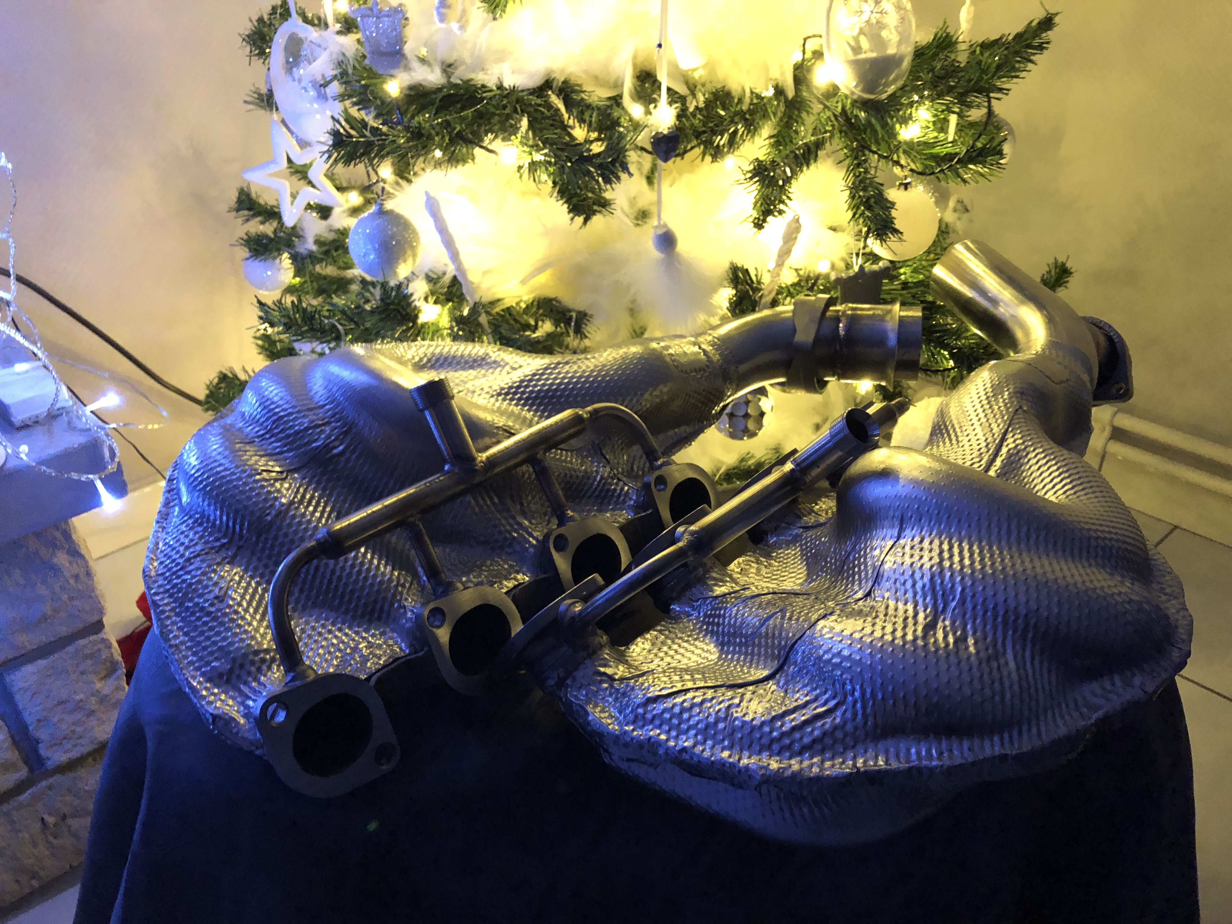

speed66
c'est trop la classe ce sapin:D
merci , joyeux noël aussi .
Modifié par speed66
Tu nargues beaucoup de Ferrarista avec tes collecteurs au pied du sapin :D
Ce serait un très beau cadeau pour beaucoup de Féfé B)

tubes suppression catalyseurs F430
Serait-ce une opération longue et compliquée, pour un mécanicien qualifié, de réinstaller les catalyseurs avant de passer le contrôle technique puis de remettre en place les deux tubes après la visite ?

Il y a 6 heures, Artifils a dit :
Dans la vidéo que je devine prise dans ton atelier, cet échappement Tubi Style peut-il fonctionner comme celui d'origine avec les valves ?
c’est pas un gros boulot que de remettre les catas, et évidemment que n’importe quelle marmite fonctionnant avec valve marche même si c’est décata ( je ne sais pas si c’était bien ça ta question)

Scuderia-francesco
Effectivement ce n’est pas un gros travail de remplacer les tubes.
Sur la première partie de la vidéo c’est l’ensemble d’origine, ensuite les tubes decata avec les deux marmites TubiStyle sans valve version R (brouillante) et toujours les
collecteurs d’origine.
j’ai une 430 dans l’atelier avec collecteurs Tubi, catalyseurs origine et marmites sans valve. Je vais faire une petite vidéo ..
