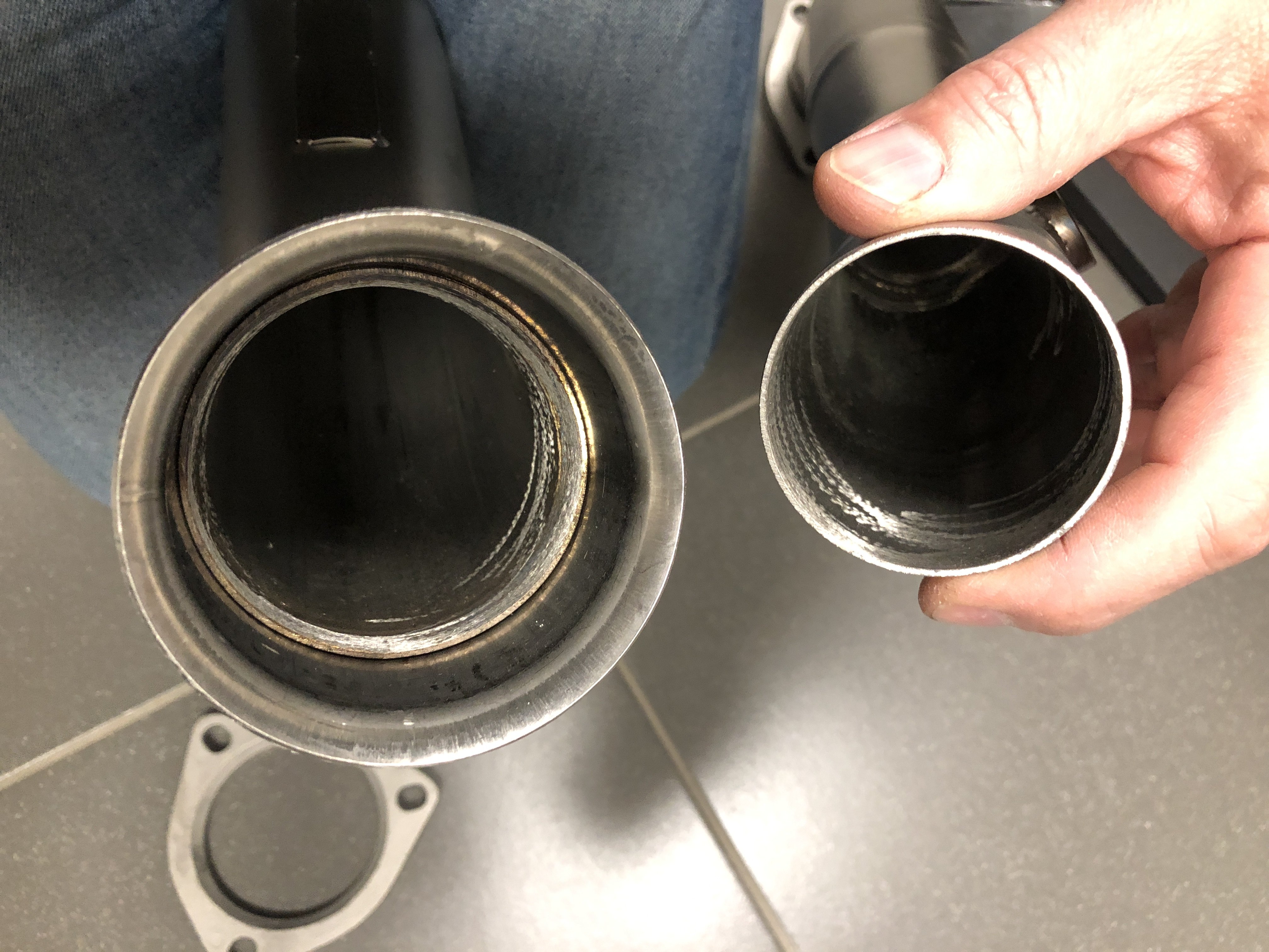

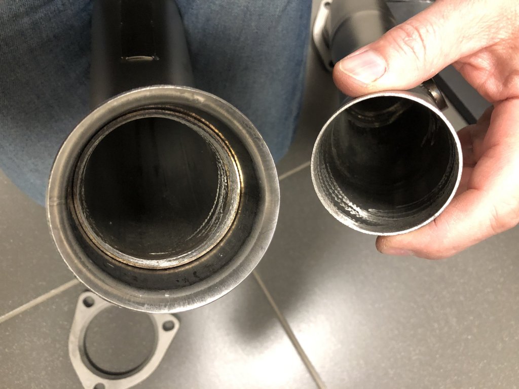

Scuderia-francesco

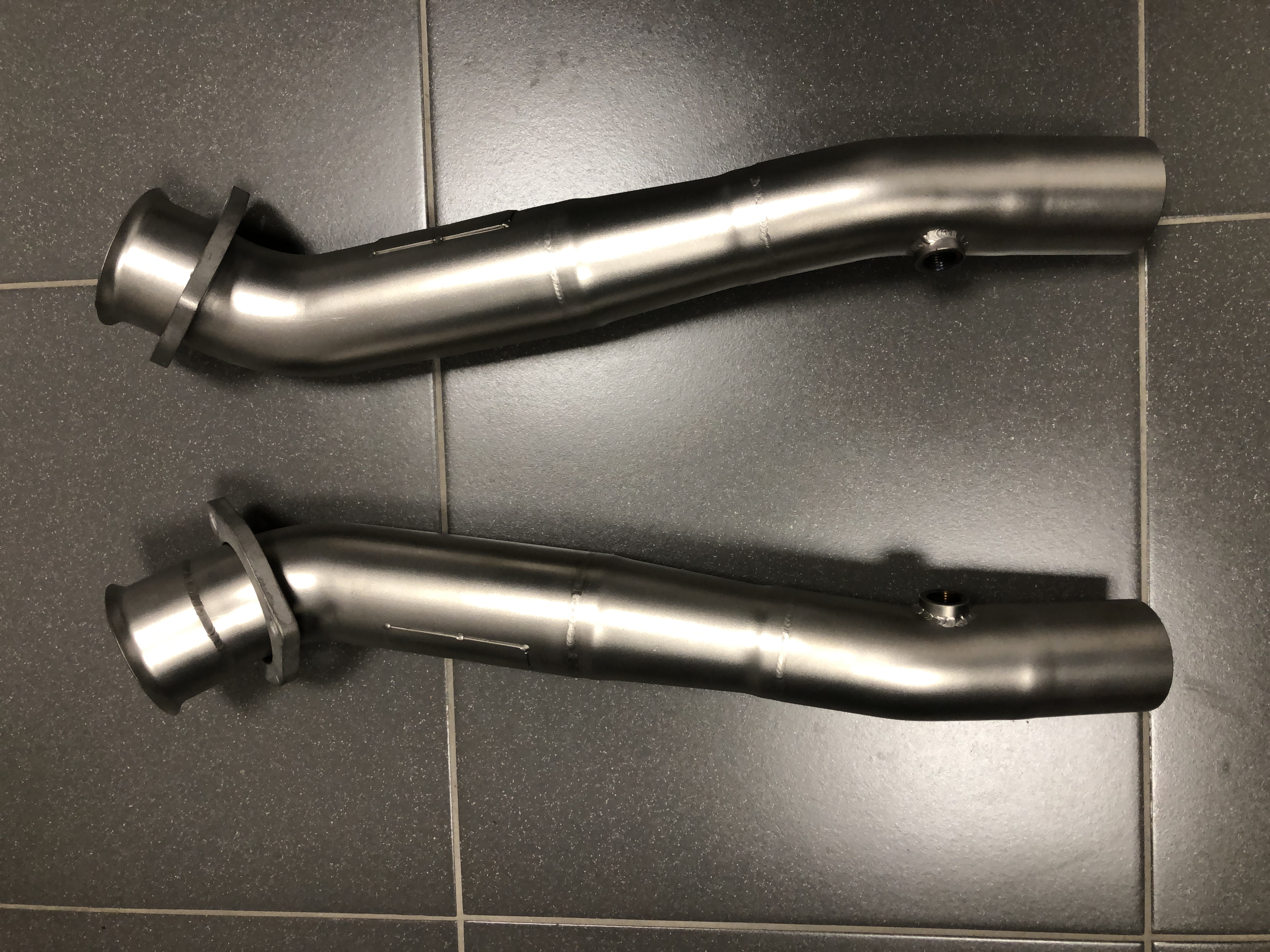

Pour en revenir sur les tubes suppressions cata f430. Voici une photo des tubes où on distingue bien la différence de diamètre entrée sortie des gaz échappement.
ce qui est bénéfique pour le couple et l’augmentation de puissance après suppression des cata

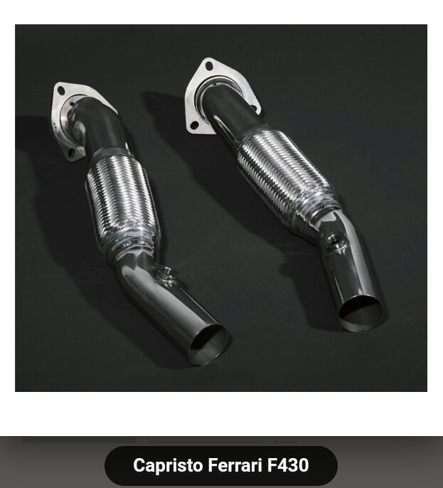

Scuderia-francesco
Il y a 21 heures, tifosi101 a dit :
C'est une excellente idée de la part de Capristo B) merci @Oliv je ne connaissais pas ce produit.
Sans le savoir j'ai copié Capristo :P car je n'ai pas eu de scrupules à couper mes bypass Tubi en deux pour y ajouter ce même type de raccord flexible pour libérer des contraintes la ligne de ma 360.
c'est des tubes suppression cata sur la photo. Mais effectivement Capristo fabrique des cata sport pour 430.

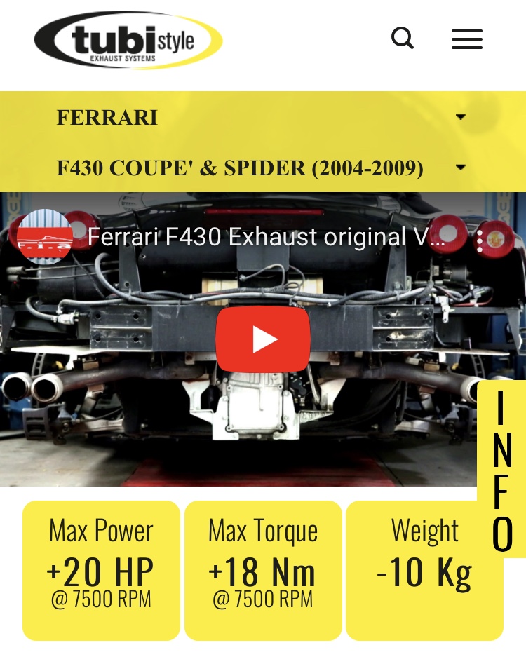

Scuderia-francesco
Voici réponse reçue par le service technique de chez TubiStyle : il y a bien une augmentation de +- 20 cv et une augmentation du couple avec une ligne complète. C'est à dire collecteurs, tubes suppression catalyseur et les marmites en version R.
Ils n'ont jamais essayé avec que les collecteurs, ou qu'avec les tubes suppression cata.
Quoi qu'il en soit, une F430 équipée d'un full TubiStyle va aussi bien, si pas même plus fort, qu'une 430 Scuderia (service technique de chez TubiStyle).
Scuderia-francesco
En ce qui concerne les catalyseurs, effectivement Capristo fabrique bien des catalyseurs pour la F430.
Et aussi les tubes suppression catalyseur comme sur la photo plus haut (avec tressée flexible,...).
La réponse que je reçois de l'usine concernant les catalyseurs sport de la F430 en termes de performance, il n'y a pas d'amélioration et aussi ils ont des problèmes avec les sondes lambda. Et donc, ils privilégient les tubes suppression cata avec rehausse de sonde ou reprogrammation si nécessaire.

Artifils
Le 12/01/2020 à 14:32, Oliv a dit :
si tu veux mettre des décata je te conseille de demander a francesco de te vendre des décata capristo. Pourquoi? Parce qu’ils sont « tressés » et permettent du mouvement à la ligne d’échappement lorsque le moteur « cabre » lors des accélérations.
regarde leur aspect ci dessous :
https://www.m4tuning.com/fr/ferrari-f430/133320-capristo-no-kat-ferrari-f430.html?gclid=CjwKCAiApOvwBRBUEiwAcZGdGAMeqzaIGaU73bCmC4mF6k48Z97wZ2Hi_5kUd_xTkforw-McrIk8phoCY3AQAvD_BwE
 @Scuderia-francesco, maintenant que tu proposes à la vente et au montage des échappements Capristo en plus des Tubi Style, quels seraient les tubes suppression de catalyseurs, entre ces deux fabricants, que tu recommanderais sur la ligne d'échappement d'une F430 ? Les tubes Capristo plus souples ou les Tubi Style plus rigides ?

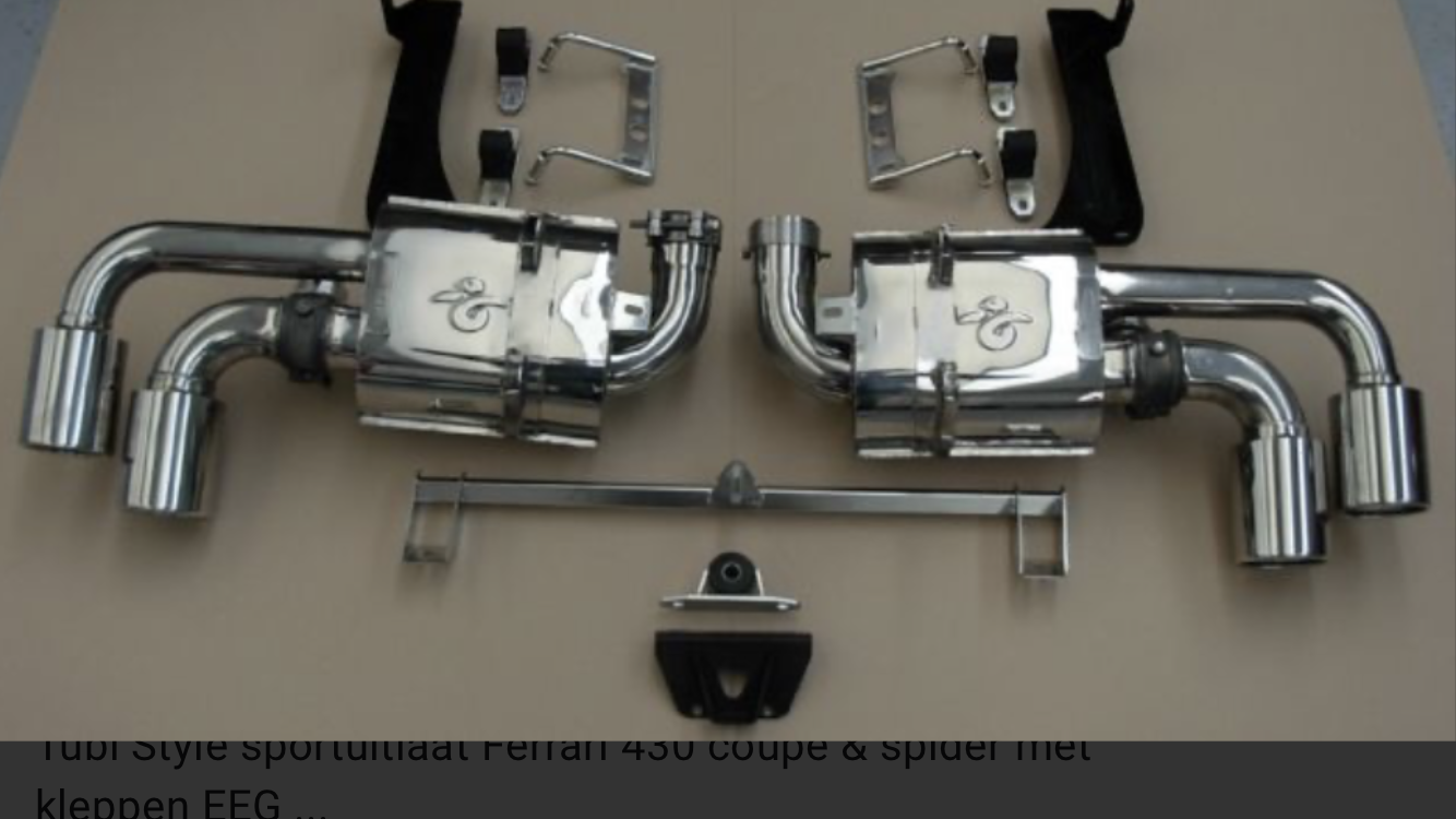

Artifils
En quoi les silencieux Tubi Style version R avec valves sont-ils différents des silencieux Tubi Style "standard" avec valves ?
Serait-ce juste la production sonore plus importante de la version R valves fermées et valves ouvertes par rapport au modèle Tubi Style "standard" fonctionnant là aussi valves fermées et valves ouvertes ?

Il y a 4 heures, Artifils a dit :
Pour moi sur la version R les marmites sont en bas et chauffent moins les boites a air, elles ont un niveau sonore un peu plus important également.
Peut être que francesco à d’autres détails

Scuderia-francesco
Il y a 3 heures, Oliv a dit :
Oui exactement Oliv.
Et la Version R avec valves est assez intéressante. Elle permet de rouler avec un niveau sonore nettement moins fort valves fermées. Et niveau sonore, valves ouvertes, le son est très impressionnant

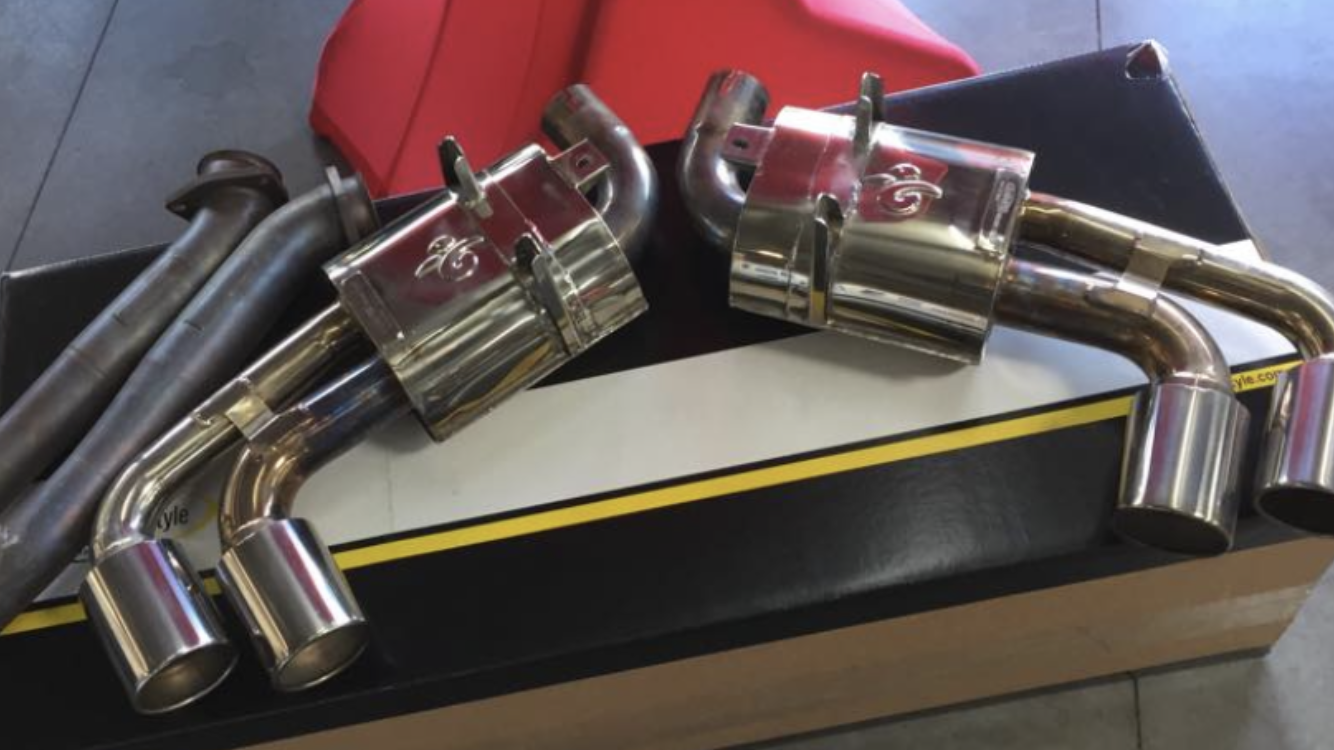

Scuderia-francesco
Il y a 2 heures, Artifils a dit :
Je n'en doute pas une seconde et je serais curieux de savoir pourquoi Tubi Style commercialise aussi des silencieux avec valves pour la F430 en tout point semblable à la version R sauf spécificités difficiles à cerner pour le profane que je suis.
Tubi a un son Tubi. L’origine valves avec valves ouverte passe en sortie libre.
TubiStyle valves ouvertes ou fermées passe toujours par les marmites.
