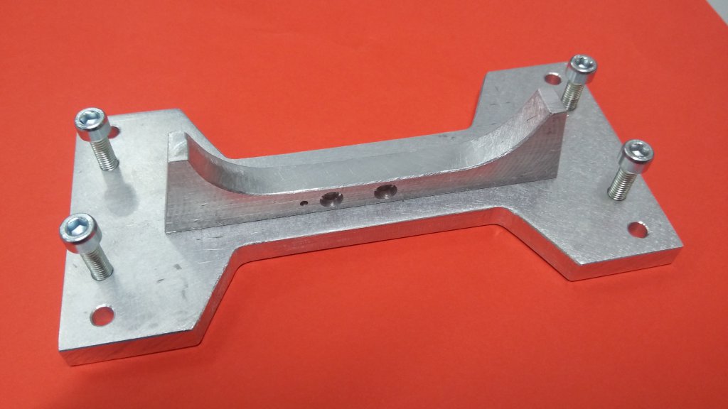

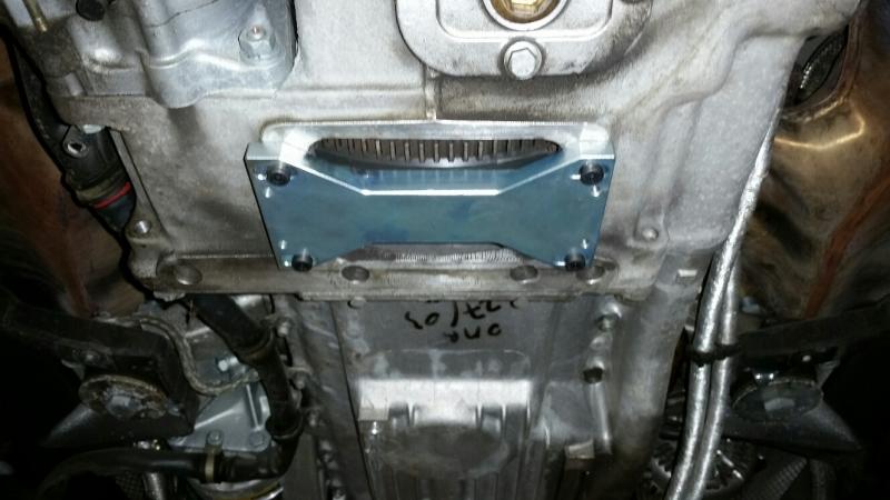

Vincent 41
Bon ben voila, après avoir pris les cotes directement sur la voiture, l'outil est fait.

Vincent 41
Cet outillage permet d'immobiliser le volant moteur afin de pouvoir dévisser la vis de fixation de la poulie de vilebrequin.

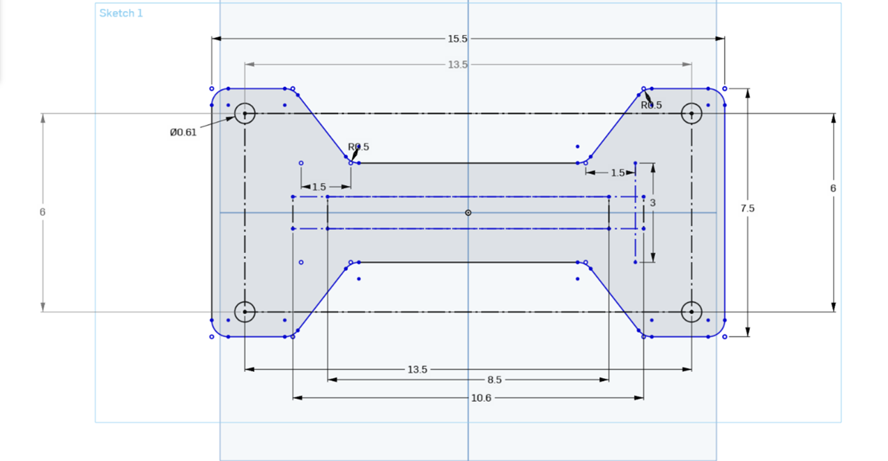

Pegase07
Bonjour.
J'ai effectué un plan  de la pièce, il n'y a qu'à mettre les bonnes cotes, bonne continuation.

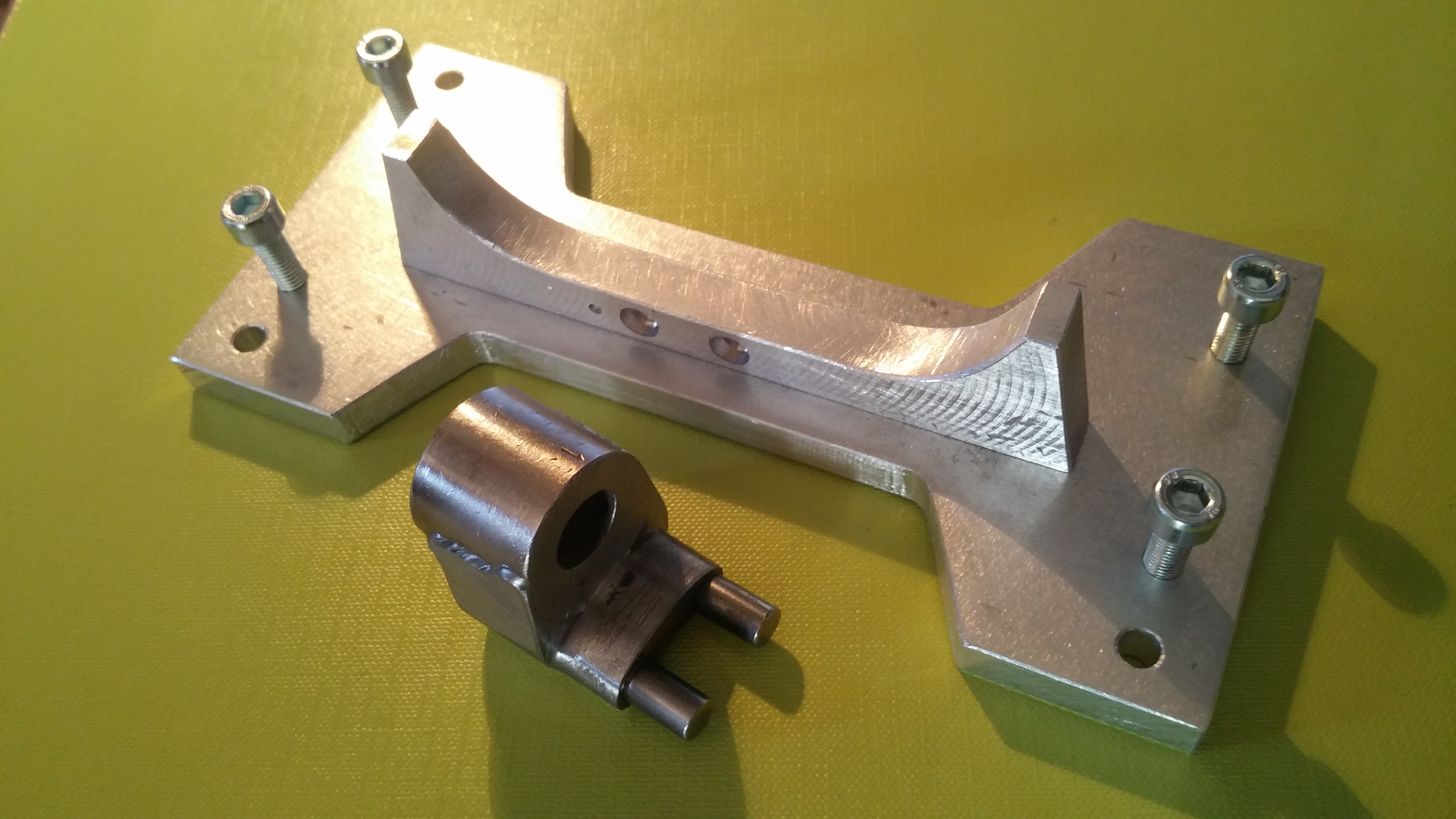

Vincent 41
Voili voilou.
si ça peut aider certains d'entre vous.
Vincent

Vincent 41

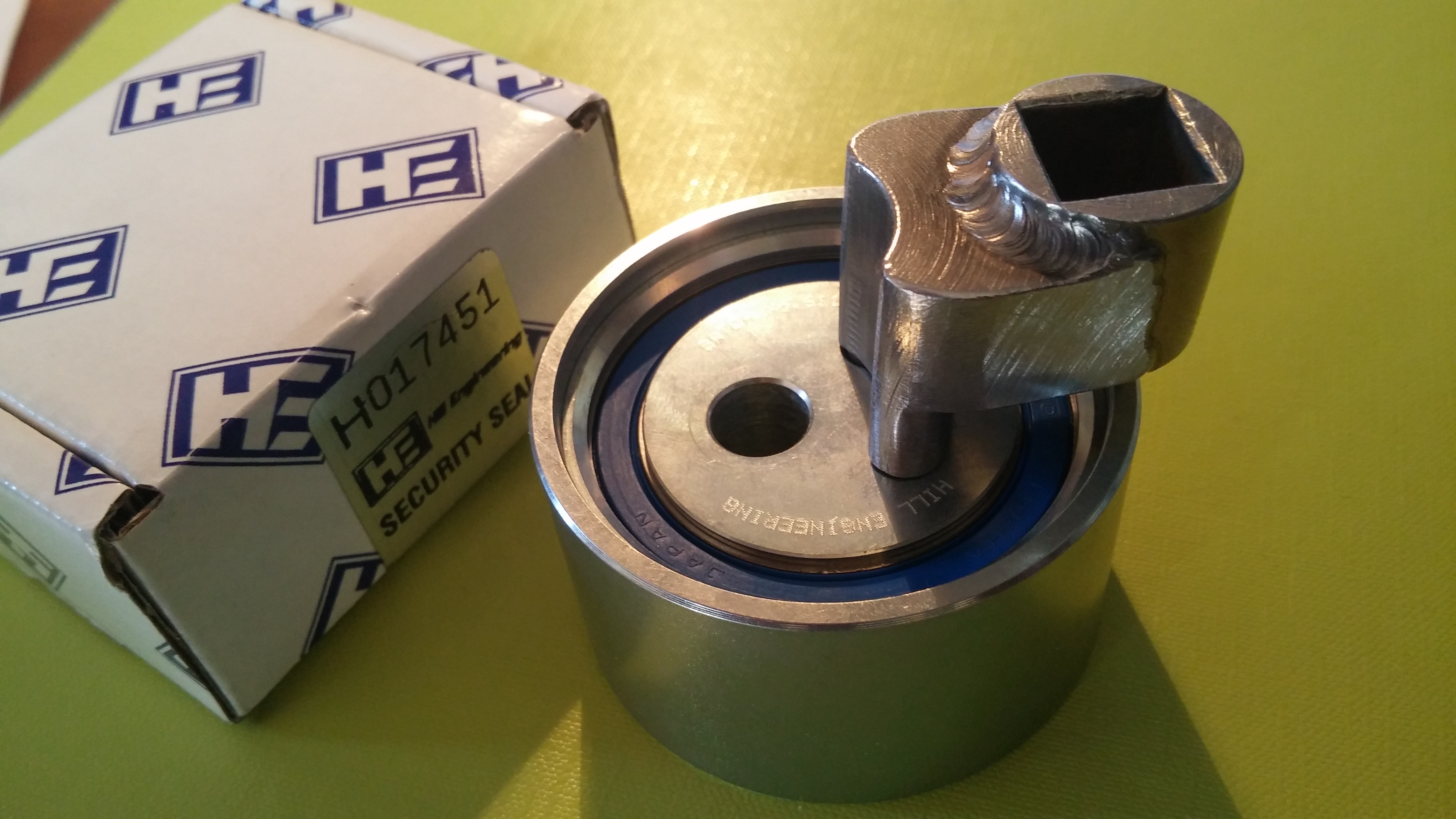

En complément à l'outil AV 3207, voici l'outil tendeur de courroie AV 2938.
Y a plus qu'à s'y mettre maintenant.

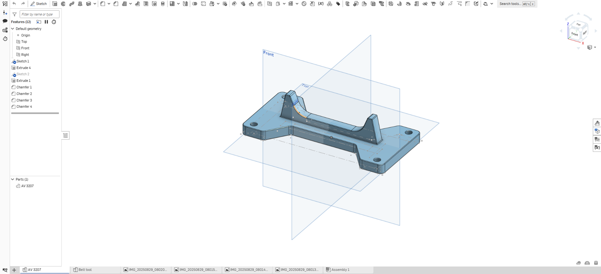

Salut, je suis nouveau ici et je possede un e 360 Spider. En ce moment je m'eclate a reproduire des outils et parts pour la 360 en CAD et les fait fabriquer en CNC machined aluminium.
Par example je viens de creer le AV 2938 en CAD donc si vous envoyez ce fichier STEP en chine (JLCCNC est le moins cher je pense), vous pouvez recevoir cet outil pour environ EUR 30:
https://drive.google.com/file/d/16-k_unw3gU3rQ4BhURBdjV3hmkeQajog/view?usp=drive_link
J'essaie egalement de reproduire le AV 3207 sur la base des mesures partagees genereusement par @Vincent 41/ Sur la base de mon CAD cree a ce jour, on pourrait avoir cet outil CNC machined en Chine pour environ EUR 60 livre en France (TVA a rajouter), bien moins cher que les GBP 255 demandes pour cet outil par un site anglais.....)
Pour le moment j'en suis la pour le design:
En revanche je ne suis pas 100 % certain des 7mm d'epaisseur ci-dessous, ni du radius de 1.5cm dans le Sketch ci-dessous.
@Vincent 41, est-ce que tes dimensions sont tout a fait exacte? Aurais tu plus de details pour que je puisse finaliser le modele et poster ici le fichier Step pour que tout le monde puisse produire sn outil directement?
Egalement, aurais-tu l'espacement precis des vis? Pour le moment je suis sur la base d'un rectangle de 135x60mm, mais l'outil vendu par Hill Engineering a des trous oblong pour les vis, donc je me demande si ce ne serait pas ieux de faire des trous oblong?
Merci par avance.
G
image.png.3639c57e60836e22725ee935074ffe3e.pngimage.png.0ab2fe859da4e8182c6f4d003627c1ed.png
b12LeSuppo
Egalement oublie une question Je suppose que le rectangle central est centre au milieu de la plaque, mais quand je vois que sa largeur est de 10mm et que son top est eloigne de 30mm du bord de l'outil, mais que la base de l'outil est large de 75mm, cela suggere que la partie basse de l'outil est a 35mm du cote oppose de l'outil. Est-ce le cas (que la plaque verticale n'est pas centree dans l'outil mais deplacee de 5mm vers le haut du centre?

Vincent 41
@Laurent 34, pour répondre à tes questions, les 7 mm, ou c'est bon, en fait, c'est juste un dégagement, tu peux mette 5mm si tu veux.
Le rayon de 15, c'est également un dégagement.
Concernant les entraxes des trous, oui c'est bon aussi, au pire, percer à Ø6.5mm
b12LeSuppo
Merci Vincent. En revanche es-tu certain que la partie qui monte a la verticale est totalement centree vis a vis des vis? i.e. la distance entre le vis de serrage et le bas/haut sont de 25mm comme mon edit sur le schema ci-dessous?

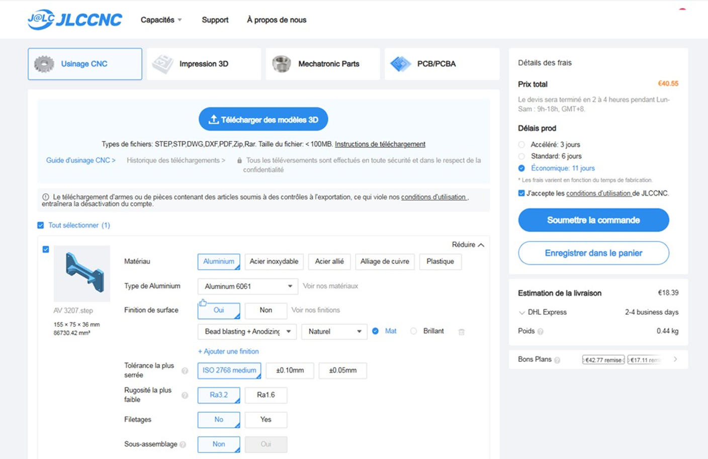

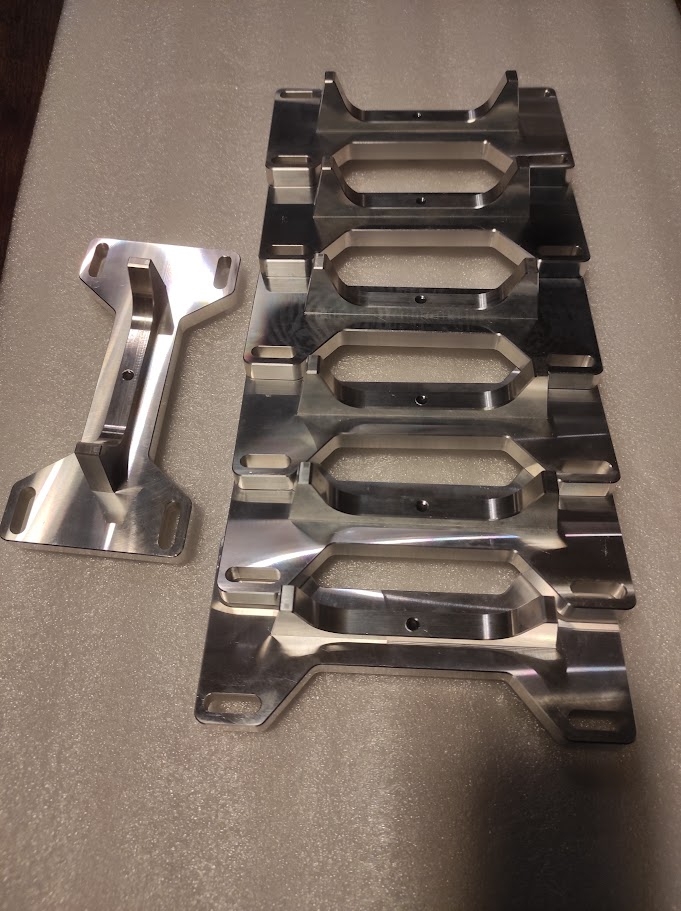

b12LeSuppo
Sur la base des infos fournies Je peux fournir les 2 fichiers STEP suivant (pret a etre envoye pour CNC machining):
AV 2938: Tool utilise pour reserrer les poulies tendeuses des 355 et 360.
Prix indicatif que je vois chez JLCCNC en mode production lente, sans finition particuliere:
 - Alu: EUR 19.94
 - Stainless Steel: EUR 40.04
 - Steel Alloy: EUR 28.36
AV 2938 - With Holding Hole (2).step
AV 3207: Tool pour bloquer le volant moteur sur 360
 - Alu: EUR 40.47 (pas certain que ce soit une bonne idee, le ferait plutot en Steel Alloy)
 - Stainless Steel: EUR 82.81
 - Steel Alloy: EUR 54.43 (probablement le meilleur rapport qualite/durabilite)
AV 3207 (1).step
En plus de ca, il faut comptre le shipping (environ EUR 10 en mode "suispaspressec'estl'hiverjeroulepas") et egalement les frais d'importation/TVA qui sont generalement preleve par la Poste Francaise avant livraison.
En esperant que ca aide.
