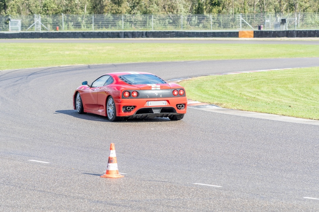

Photo de trois quarts arrière :

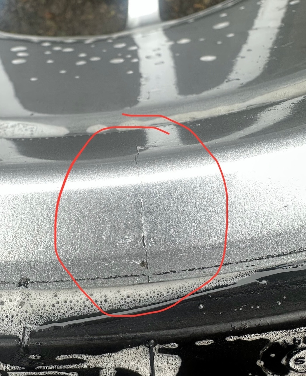

Pour l'anecdote, j'avais un souci de crevaison lente depuis un moment à l'avant droit (grosse perte de pression parfois en reprenant l'auto non utilisée depuis un certain temps).
J'ai demandé à regarder si ce n'était pas la valve qui était défaillante.
Au final c'est la jante qui était fissurée. Ces jantes Challenge sont assez fragiles.
C'est réparé, un petit souci qui est du passé.

Bien vu pour la fissure! Réparable apparemment... je préférerais la changer, après pas évident d'en trouver des jantes CS en 19.

@Schumix :  au moins cela permet de rouler. 😁
Penses-tu qu'une telle réparation ne soit pas fiable et/ou que l'intégrité structurelle de la jante soit touchée ?

Je ne vais pas te répondre, je ne suis absolument pas calé sur ce sujet ...
Mais mais mais, suis à peine dubitatif 😅

La jante n'était pas voilée ?
Une fissure qui impacte sur la pression du pneu, il y a de fortes chances pour entraîner un voilage.
Une réparation par soudure c'est le minimum vital ou un remplacement en cas de fortes sollicitations.

@edvette : oui, c'est bien cela : jante voilée, réparée par soudure chez un spécialiste et dévoilée.
Suivi d'un polissage avec peinture ?
Il faut vraiment vérifier l'équilibrage et l'intégrité de la jante. Vous pouvez voir avec votre assurance pour prendre en charge la jante, franchise déduite si votre formule tous risques l'est vraiment.

Merci pour les infos, c'est intéressant à savoir. Oui polissage + peinture.

Il y a 6 heures, Franck a dit :
Personnellement, je la change Franck, la structure est fragilisée, et vu les contraintes encaissées et les vitesses atteintes , je ne prend pas le risque...
il y a 8 minutes, Trois cinquante cinq a dit :
Complètement d’accord, aucunes hésitations.
La réparation peut-être faite en attendant de trouver une jante.
